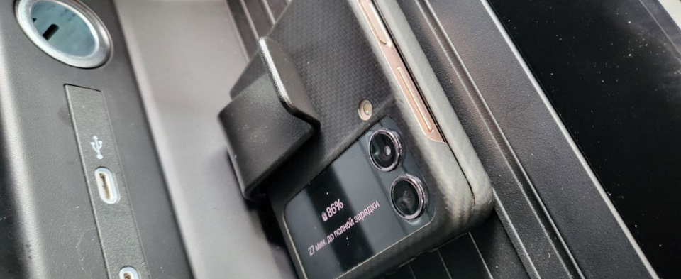

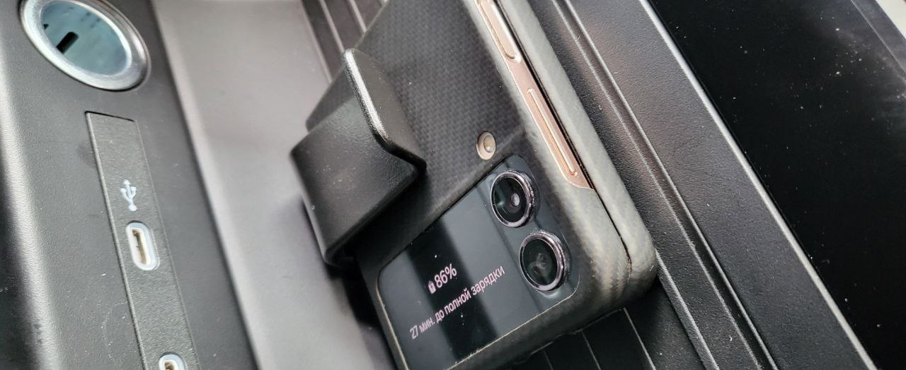

И есть ли беспроводная зарядка для телефона? Если да — может подскажите как ее включить? Полочка для тлф вроде есть но не заряжает…
Никогда не пробовал заряжать свой телефон. Он в эту нишу не влезает. У меня батарея 10 000 mah. Сейчас попробовал Apple сына, зарядки нет. Как включить не знаю.
Нашел беспроводную зарядку! См фото.

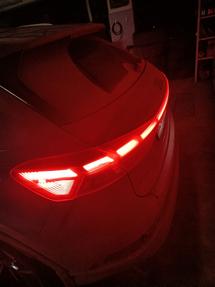

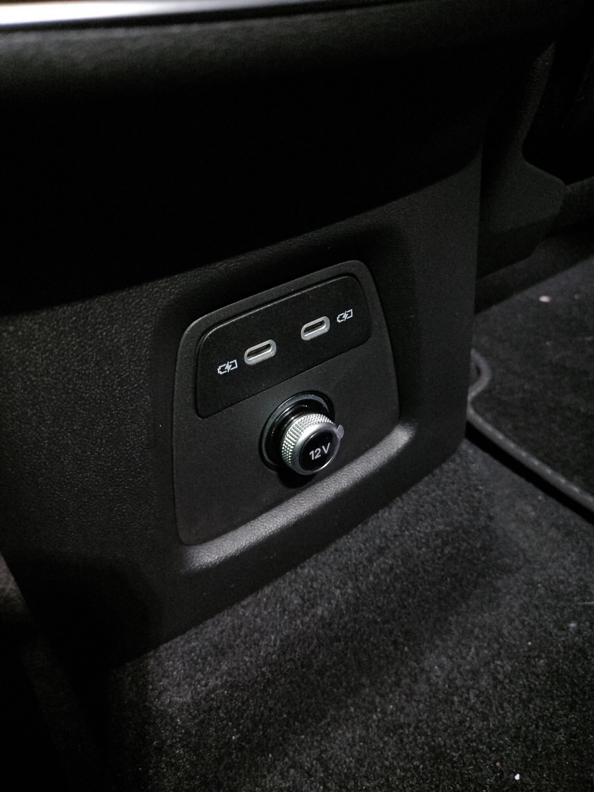

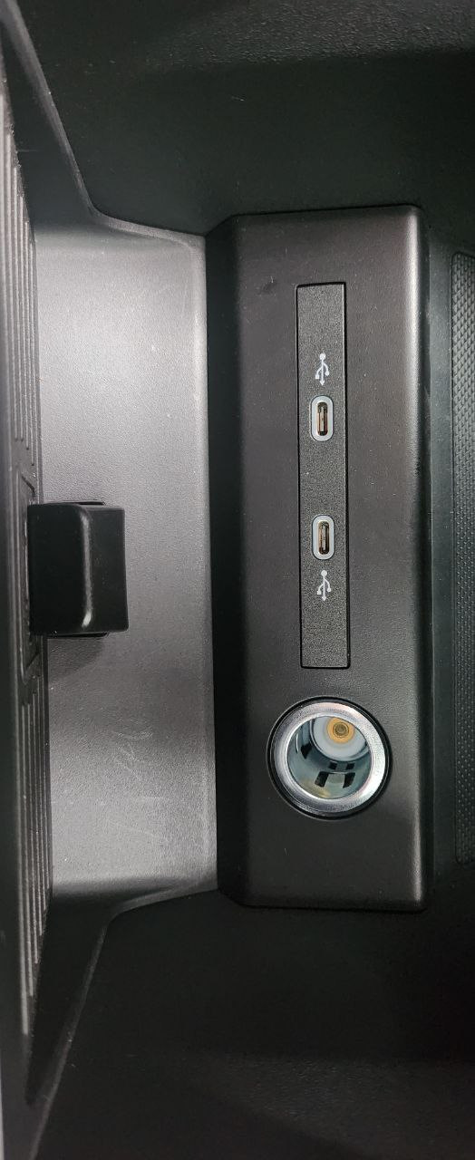

Здравствуйте! забрал наконец то свое авто у продавца в Минске (комплектация 50 без матричных фар и т.д.). Возникли вопросы — может сможете подсказать:
1. были ли у вас в комплекте прикуриватели — у меня два отверстия ничем не закрытых.
2. светится ли средний сегмент габаритов на крышке багажника — у меня только боковые горят, средний не горит.
В гнездах прикуривателя пластиковые заглушки.
Полоса загорается при открывании автомобиля вместе с фарами. Ночью точно, днем, не обращал внимания.
