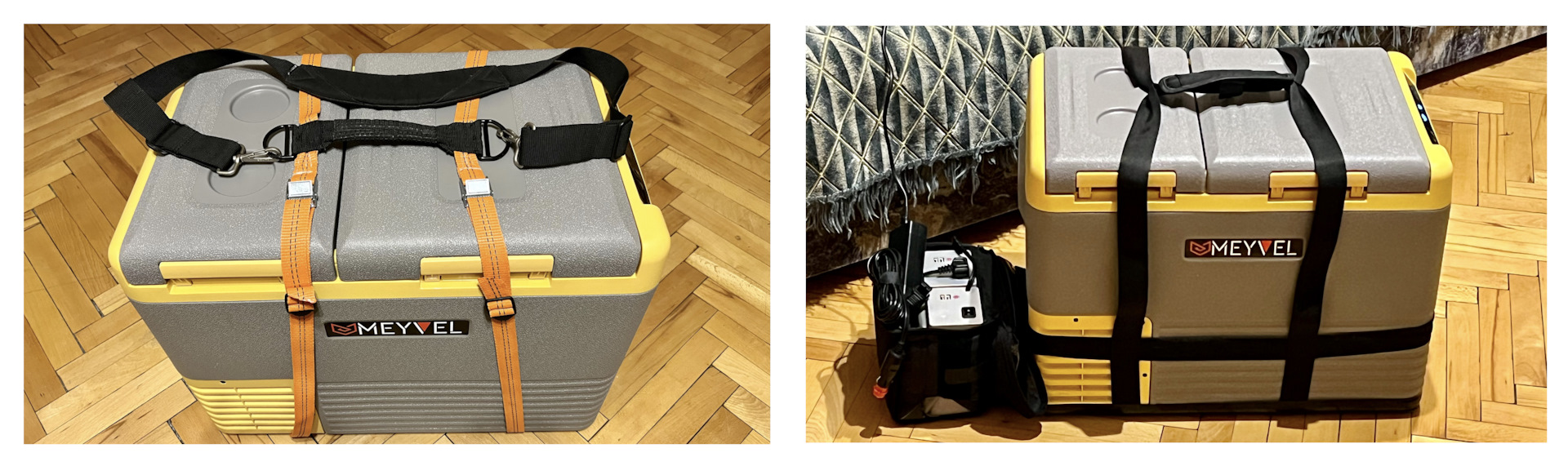

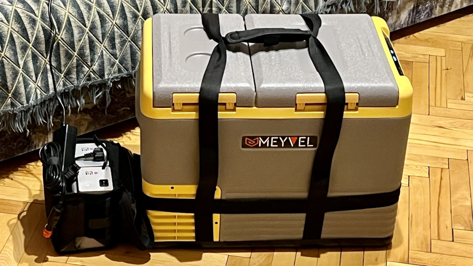

Как только я понял, на сколько оказались удобными ручки-переноски для холодильника, так сразу сам их у себя и стащил, для загрузки/переноски другой поклажи в автомобиль, а вот холодильнику смастерил новые — попроще, но со смещенным центром тяжести…
Кстати, с этими ручками удобно переносить даже полностью загруженный холодильник на 45 л.
В один из вечеров, когда все нормальные мужики смотрят футбол или новости, потягивая пиво, я наконец-то обнаружил у себя в холодильнике достаточный запас замороженных продуктов, что в моменте бывает крайне редко …
Продукты есть — значит можно заполнить все 45 литров полезного объема и приступить к тестам с внешними аккумуляторами Alpicool Powerbank и имеющимися в запасе обычными многоразовыми гелевыми аккумуляторами холода в количестве 6 шт.

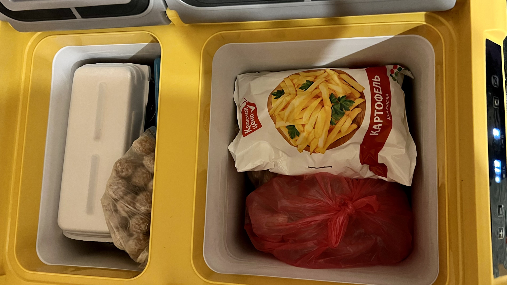

При данных параметрах автохолодильник был включен в розетку и доведён за 30 минут (в режиме быстрой заморозки) до белого каления температуры -20°C в большой морозильной камере и до +8 в малой, значит лаборатория готова …
Далее произошёл торжественный переезд продуктов во временное жильё — с загрузкой на ~80% всех свободных квадратов и кубометров жилой площади… Загрузил бы и поболее, но в холостяцких закромах столько продуктов нема.
На дне автохолодильника были размещены гелевые аккумы в соотношении: 5 + 1.
Холодильник переведён в режим ECO, с наименьшей защитой аккумуляторов от разряда (аккумуляторам LiFePO4 это не страшно) и выставлена желаемая температура хранения: -10°C в морозильной камере. В малой (обычной камере) в моей модели она не регулируется, но автоматически поддерживается в пределах +5°C.

Результаты теста Alpicool Powerbank 15600 mАh с автохолодильником Meyvel AF-K45D, 45 литров
— время "остывания" загруженного холодильника с -20°C до заданной температуры с использованием обычных аккумуляторов холода до момента первого подключения компрессора от внешних аккумуляторов при достижении температуры до -9°C в камере морозильника составило … (тут место аплодисментам герметичности холодильника Meyvel AF-K45D)… составило: 8 часов 45 минут.
Иными словами, если даже не будет никакого питания, примерно при таких же исходных данных, можно спокойно ложиться спать, не заботясь о том, что холодильник начнёт активно подъедать основной аккумулятор автомобиля не дождавшись первых лучей Солнца, после чего можно уже надеяться на поддержку со стороны солнечных панелей, если они у вас есть…

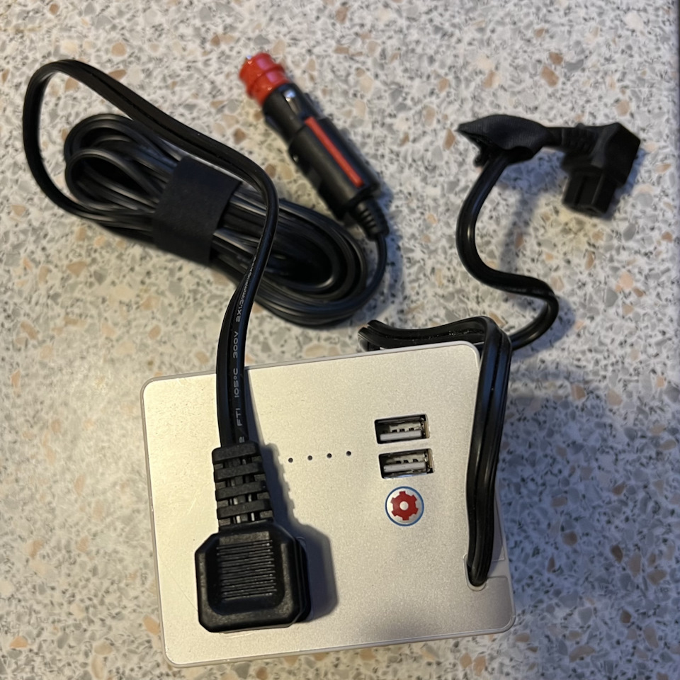

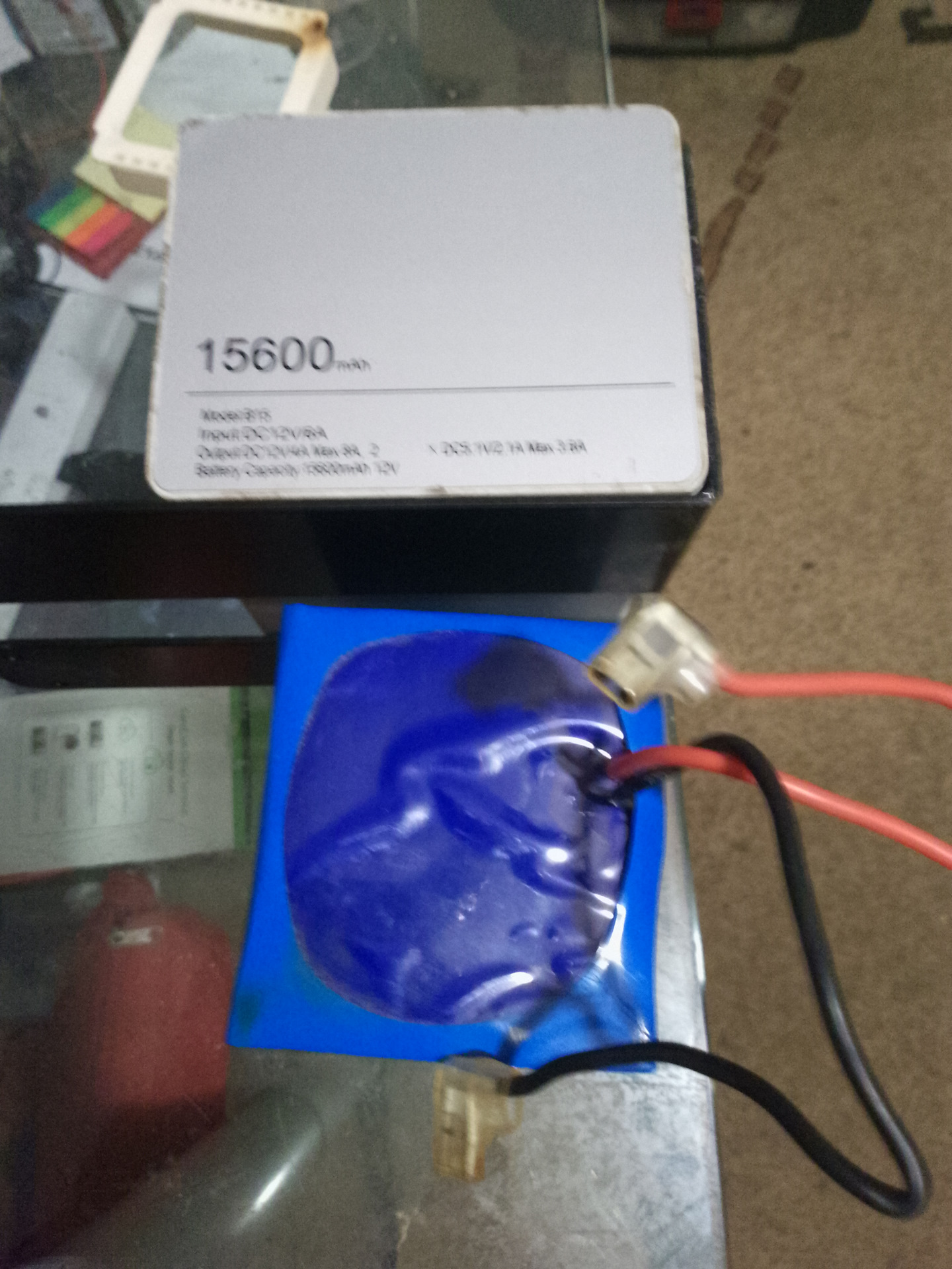

Спустя 5 дней работы холодильника нон-стоп внешний аккум Alpicool Powerbank 15600 mАh приказал долго жить и по ощущениям готов был взорваться… благо вовремя заметили излишне высокую температуру холодильника (он попросту не мог справиться с разницей температур внешней среды и заданных параметров) и нешуточный жар из отсека хранения внешнего аккумулятора и лежащего рядом с ним Power Bank Power Bank CARKU E-POWER 21, который, в итоге, аж вздулся от жары куда больше, чем ранее (ему это не впервой 🙈 — на автодоме его как-то один раз уже оставили рядом с выходом от отопителя салона и надо отдать ему должное — даже после первого вздутия он продолжал работать)…
Первая версия была о том, что перегрев аккумулятора произошел из-за недостаточного охлаждения отсека, где он был расположен — ведь холодильник у меня теперь встроен в спальник, а аккумулятор находился в отсеке, где расположена задняя часть холодильника со всеми потрохами, выполняющими функции заморозки…
ALPICCOL временно удалил из схемы и продолжил использовать для холодильника ЧУЧА на 75 А/ч в связке с солнечной панелью на 300W на стоянках.
ЧУЧА же подзаряжается от сети автомобиля во время движения и единственное, что пришлось переделать для этого — поменять гнездо силового прикуривателя в багажнике на разъём SP-28, чтобы и здесь исключить ненадежный контакт.

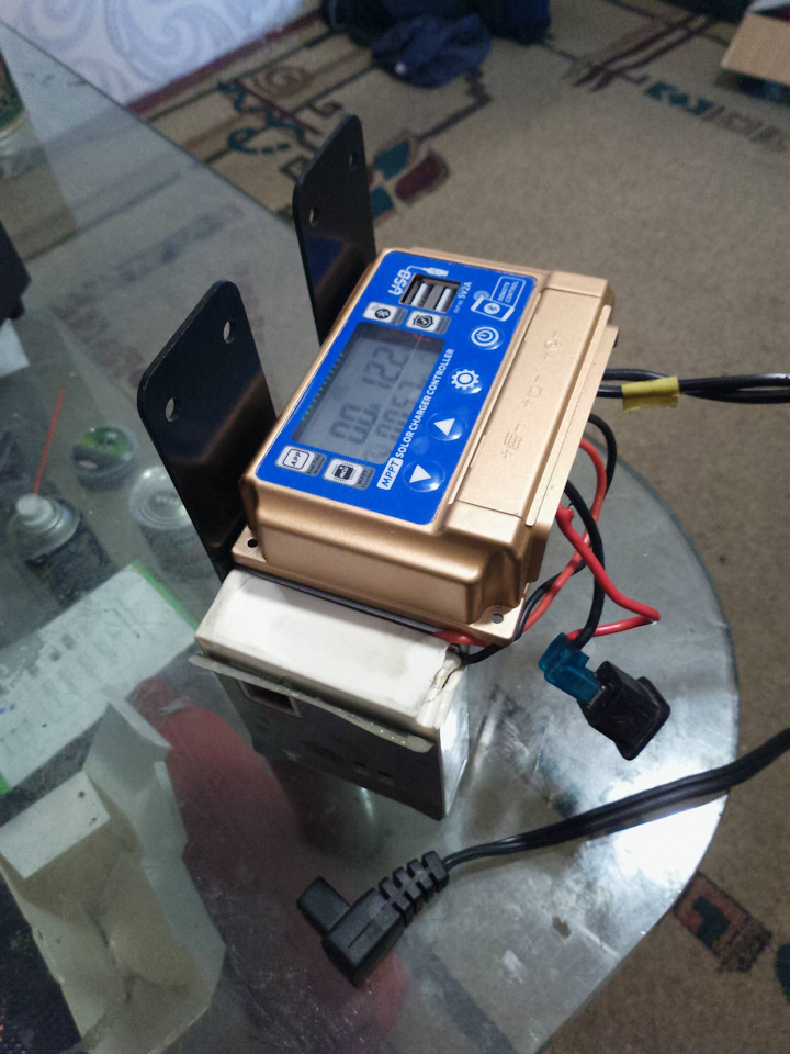

Эксперимент с внешним аккумулятором ALPICCOL попробовал продолжить изменив его место размещения… и… всё оказалось намного банальнее: аккумулятор заряд брал нормально, а вот его перегрев произошел из-за плохого контакта на выходном проводе с аккумулятора внутри его чрева ( при шевелении провода питание на холодильнике то появлялось, то пропадало — видимо дороги и кочки России за 2 года эксплуатации батарейки сделали своё дело)…
Позже вскрытие подтвердило предположение — клемма плюсового провода болталась. После обжатия всё в собранной связке функционирует штатно…</b>

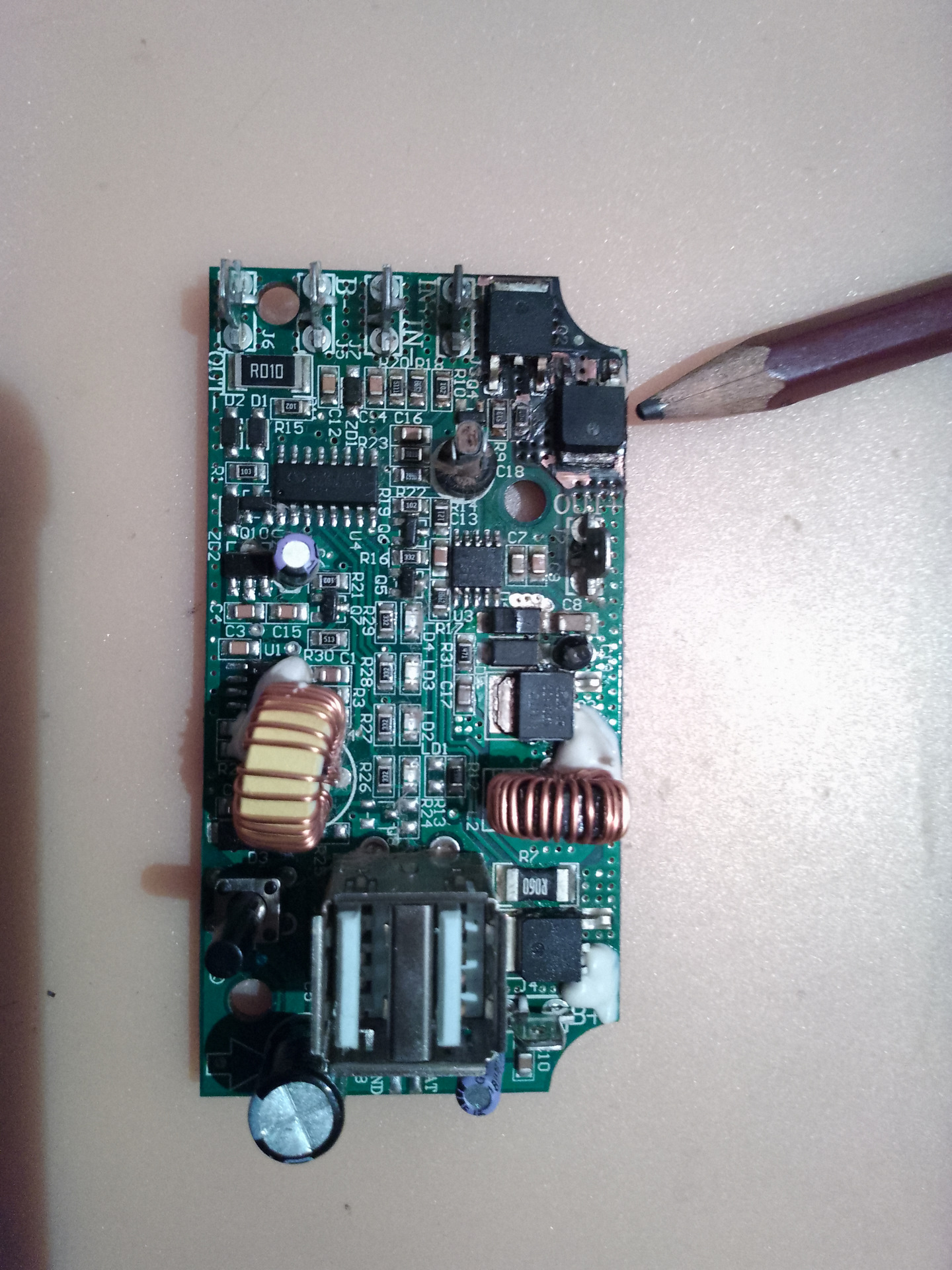

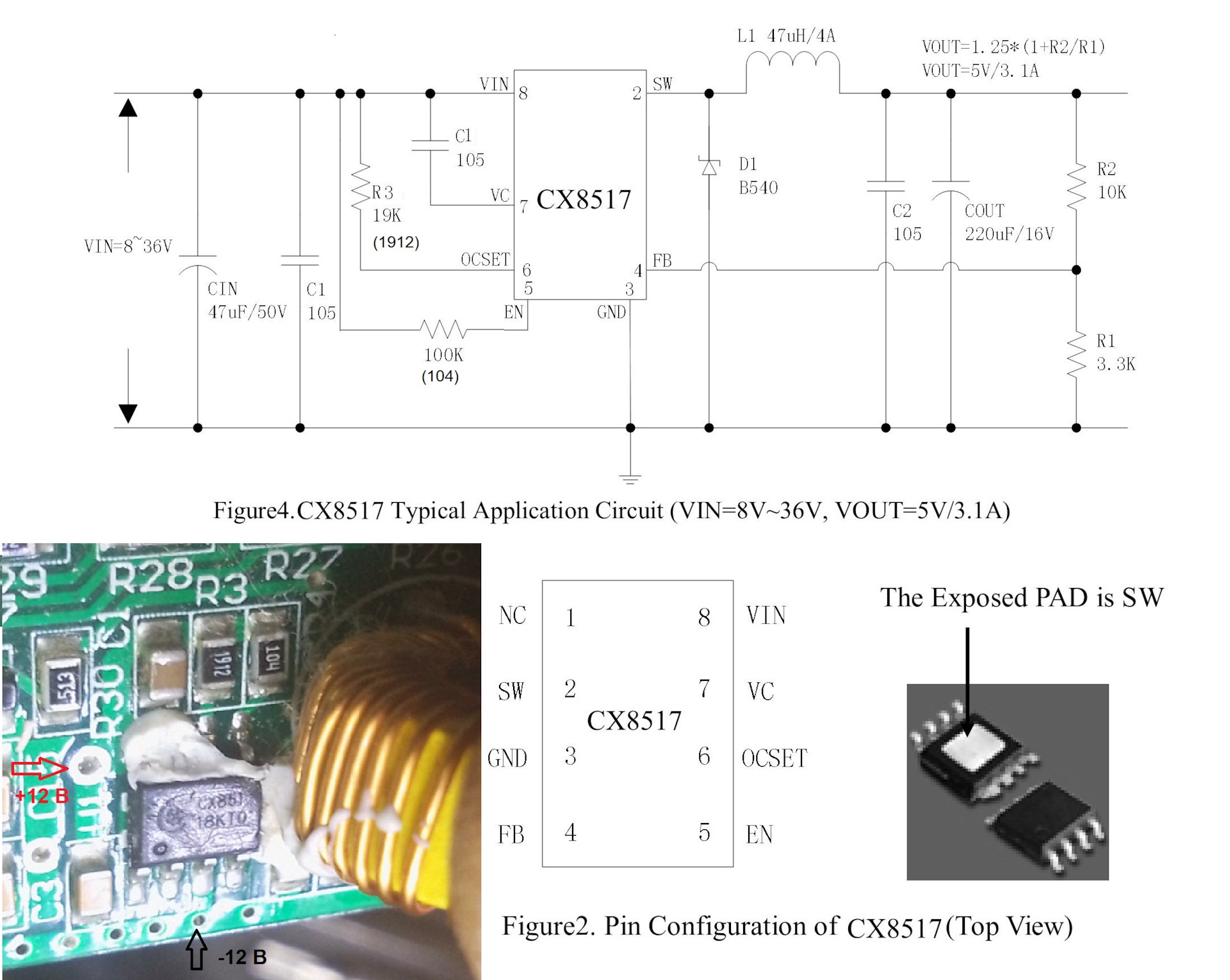

Появился такой же в ремонте повербанк от алпикул. Если нужно какие-то надписи с маркировками то напишу. Может и мне кто-то подскажет. Асе что выгорело у меня, смог заказать. Кроме одной микросхемы u1 там не видно ничего
Нужны маркировки микросхем U3 и U4. А также больших транзисторов.
Диод нужен также, чтобы реле не смогло включиться через преобразователь от аккумулятора. При снятии питания со входа преобразователя, без диода напряжение от батареи может пойти с его выхода на на вход и включить реле. Реле должно включаться только при подаче питания на вход. Реле переключит плюс выхода на вход и холодильник будет питаться от внешнего питания. При этом преобразователь будет заряжать аккумулятор. Сняли внешнее питание — реле выключилось и переключило плюс выхода на батарею. Холодильник работает от батареи.
Реле любое автомобильное на 10-20 А.
На вход преобразователя можно подавать напряжение как 12 В так и 24 В. Но сам преобразователь будет заряжать аккумулятор до 12,5 В. Ток заряда выбрать 2 А. Тогда преобразователь не сильно греется.
Холодильник тоже работает и от 12 В и от 24 В (на грузовых авто).

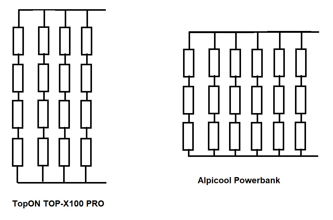

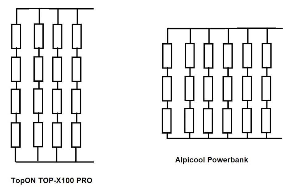

Немного по внешним аккумуляторам Alpicool Powerbank и TopON TOP-X100 PRO . При сравнении нужно смотреть емкость в Wh. Она точно отображает истинную емкость, которую аккумулятор отдаст по линии 12 В.
TopON TOP-X100 PRO
Тип ячеек: LiFePO4 — 16шт. 4S4p — 4 шт последовательно, 4 группы параллельно. Максимальное выходное напряжение 14,6 В.
Емкость: 96000mAh, при напряжении 3.2V (307Wh). 307/12.8=24000mAh.Емкость одной ячейки 6000 mAh.
Alpicool Powerbank
Тип ячеек: Li-Ion — 18 шт. 3S6P — 3 шт последовательно, 6 групп параллельно. Максимальное выходное напряжение 12,6 В.
Емкость: 15600mAh, при напряжении 11.1V (173.16Wh). Емкость одной ячейки 2600 mAh.
Alpicool Powerbank — проходной. Что на входе, то и на выходе. При этом еще идет подзарядка самого аккумулятора без отдачи наружу, пока напряжение на входе выше 12,6 В (проверьте это подключив к холодильнику только аккумулятор и посмотрев напряжение на холодильнике и затем воткнут в аккумулятор шнур от сетевого блока. Должна быть разница. Если я не прав — напишите). При наличии внешнего входного напряжения, внутренний аккумулятор после полной зарядки просто спит и ждет своей очереди. Внешнее напряжение пропало или снизилось ниже 12,6 В — внутренний аккумулятор прекращает зарядку и начинает отдавать свою энергию. Для своей зарядки он может брать до 5 А. Если сетевой блок питания на 6 А, то холодильник будет брать при работе 3,5-5 А. Остальное достанется на заряд аккумулятора (отсюда у вас была долгая зарядка севшего аккумулятора от сети при одновременном питании холодильника). От солнечной панели у вас ток больше и аккумуляторы заряжаются быстрее (даже включенные последовательно один в другой — каждый урывает свой ток на зарядку).
С TopON TOP-X100 PRO все сложнее. Он на входе может принять не более 48 W на заряд (до 2,7 А при напряжении 18 В) . На выходе отдает уже 180 W от самих аккумулятор. Как проходной при зарядке от солнечных батарей он не работает. В паузах за время простоя компрессора он не успеет пополнить отданную энергию.
Вот схема соединения ячеек внутри ваших повербанков.

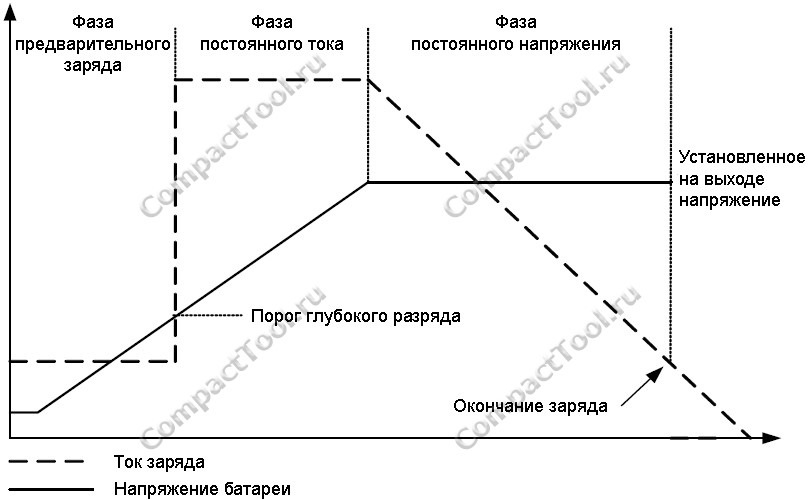

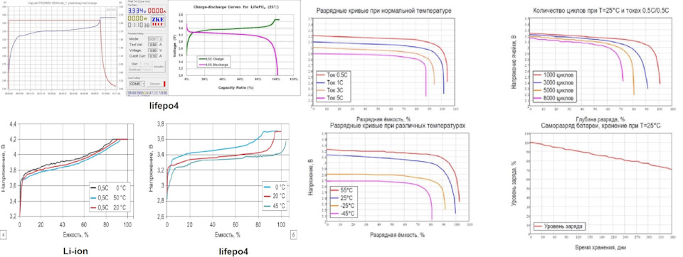

По поводу быстрого набора емкости TopON TOP-X100 PRO. По описанию он может принять на заряд не более 48 W. При его заявленной полной емкости 307 W это должно занять не менее 6 часов при его заряде с ноля.
Дело в том, то у LiFePO4 аккумуляторов очень пологая кривая заряда и разряда в отличие от свинца и обычного лития (там она наклонная). Литий заряжается постепенно и по напряжению на нем судят о проценте заряда. Лифер заряжается сначала быстро до напряжения полки, потом очень долго на этой полке до 80%, затем резкий подъем напряжения в самом конце заряда. Здесь очень трудно выяснить истинный уровень остаточной энергии при разряде. Напряжение будет держаться на одном уровне все время разряда и только в конце резкий спад. Показометру на таком аккумуляторе о проценте заряда верить нельзя, в отличии от лития и свинца. Там прямая зависимость емкости от напряжения.
Если ваш лифер быстро зарядился — возможно он не был разряжен.
У лифера диапазон напряжение очень близок к свинцу. И скорее всего при настройках батареи в холодильнике на минимум (отключение при 9 В), вы не успеете увидеть заветную ошибку F1. TopON TOP-X100 PRO может раньше отключить нагрузку своим бмс по низкому напряжению на ячейках.

Приветствую. Алпикул батарея. Можете помочь в определение маркировки пару транзисторов? А то мои погорели так что не могу прочитать на них не чего. На фото, плате два в углу.
Добрый день, к сожалению вряд ли — просто не рискну разбирать свою батарею, так как у меня по-жизни всегда после сборки остаются почему-то запасные части 🙈 — я просто потом не смогу собрать её нормально обратно)
Норм. Если все таки вскроете по своей нужде то сфотайте пожалуйста.
Всенепременно 🤝
1367210
По фото вижу кроме указанных карандашом мосфетов (скорее N-канальные) по линии IN+, OUT+ взорванный конденсатор C18, маленький конденсатор C19 (возле контакта OUT+) там же возле конденсатора C8 подгоревший диод и возможно подгоревший резистор R12 возле дросселя L2.

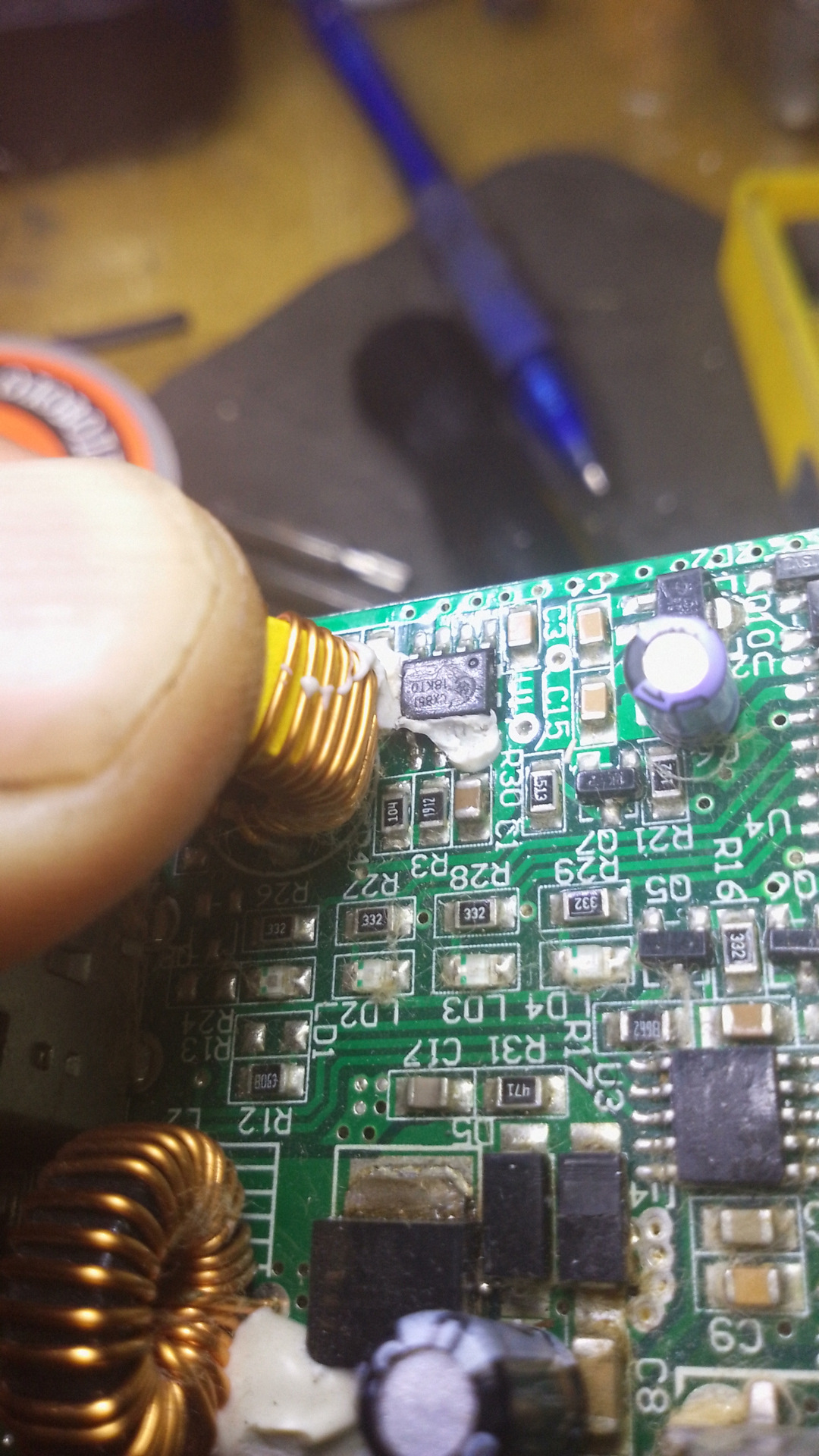

Либо была переполюсовка при подаче внешнего напряжения, либо напряжение на входе было больше 14,5 В.
Два нижних мосфета (возможно P-канальные, плохо видна маркировка) между OUT+ и B+, должны отвечать за включение заряда батареи и переключение на отдачу напряжения от батареи на выход OUT+.
Также есть два шунта. Один по плюсу R7 (R060). Скорее всего для ограничения тока заряда батареи от внешнего источника. Второй по минусу (между B- и OUT-) R010. Для ограничения тока нагрузки.
Не вижу контактов от ячеек батареи на эту плату для защиты от перезаряда и переразряда. Возможно плата BMS стоит на самих батареях.
Увидеть бы фото платы с обратной стороны. Может там есть название самой платы и по нему удастся найти замену или схему платы.
Скорее всего китайцы сами затерли названия мосфетов при изготовлении (есть у них такая привычка), а не пропало оно в результате перегрева.
Эта плата лежит на связке АКБ. Кроме нее там больше не чего нет. Оф.сайты все молчат уже год. Не кто так и не дал ни маркировок ни схемы, на алике отдельно платы продавали они тоже зажали информацию по транзисторам. Кондеры все новые куплены, осталось только эти два транзистора найти.
Хотя уже мысль пришла взять простой контроллер ШИМ и через него все запитать. Немного грамозко будет но думаю работать будет.
Если на алике была такая плата — можно ссылку не неё или маркировку самой платы?
Судя по топологии платы, микросхема на 10 ног U3 это понижающий преобразователь с ограничением тока заряда и ограничением выходного напряжения до 12,5 В. Служит для заряда батареи. Не разберу надпись на ней. Также плохо читаются надписи на мосфетах возле дросселя.
Длинная микросхема на 16 ног управляет светодиодами уровня заряда батареи (тоже надпись не читается). Возможно она также управляет ключами (сгоревшими) по плюсу. По её маркировке можно найти схему её включения и какими мосфетами она управляет. Можно понять тип мосфетов, принцип управления ими и найти им замену.
Микросхема под вторым дросселем — это наверное понижающий преобразователь для USB выходов.
Если от сборки аккумуляторов идут только два провода (+ и — ), значит нет контроля и защиты от перекоса банок по напряжению. Видимо изготовитель надеется на идентичность применённых банок и не сделал защиту от перекоса по напряжения на банках в процессе эксплуатации.

Я так понял, что вы уже узнали марку сгоревших мосфетов? Раз не сказали маркировку микросхемы на 10 ног (чтобы понять как идет зарядка аккумулятора) и мосфетов возле контакта В+ и маркировку микросхемы на 16 ног, которая зажигает светодиоды уровня заряда и возможно управляет сгоревшими мосфетами.
Тогда больше приставать не буду с определением сгоревших мосфетов.
Приветствую. Нет. Просто плата у друга дома а он пропал и пока его найти не могу. Хотя прогресс есть я в старых записях нашел маркировку одного из них. hm50p06k. Остался только под карандашом найти. В итоге когда плату в руки возьму смогу фото обратной стороны. На алике эта плата тоже пропала, там другие платы есть а именно этой нету. Посему сейчас ищу друга, лето, где-то тусуется в не зоны.
HM50P06K-VB, 60V 50A сопротивление в открытом состоянии 0,020 Ом, тип P-Channel, корпус TO-252, MOSFETs . Уже легче. Он стоит в линии плюса. Левый нижний вывод — управление, Правый нижний вывод — вход (на который приходит +) либо с контакта IN+, либо с батареи. Выпаивать и смотреть дорожки и проверять прибором куда уходит. И верхняя шляпа (и пластина на пузе которой мосфет припаян к плате) — это выход. Он может идти на разъем OUT+. Второй должен быть аналогичный. Выпаять и смотреть куда уходят его ножки и площадка под пузом. Также с контакта IN+ напряжение может идти на транзисторы заряда и через них на B+.
Тогда искать мосфеты P-канал, напряжение не меньше 60 В, ток от 50 А и сопротивление канала в открытом состоянии не выше 0,020 Ом (20 мОм). Не перепутать их с мосфетами N-канал. Они для работы по цепи минус и на этом месте сгорят.

Судя по фото самой сборки у неё внутри должна стоять плата BMS с защитой от перезаряда и переразряда. Можно проверить напряжение на выходных проводах (красный и черный). Если там есть напряжение больше 7,5 В, подключить к ним нагрузку и смотреть как отрабатывает BMS в сборке. Она должна отключить нагрузку при снижении напряжения ниже 7,5 В (или чуть выше). Если нагрузка отключилась при этом напряжении — значит BMS в сборке есть. Если нет отключения при 7,5 В (это 2,5 В на ячейку) и напряжение продолжает падать ниже — значит BMS внутри нет и дальше уже нельзя разряжать (убьем ячейки). При наличии BMS в самой сборке уже можно думать об отдельной плате заряда сборки с ограничением тока заряда в 2-3 А и максимальным напряжением заряда 12,5 -12,6 В от сети авто (или внешнего блока питания). Если хотим сделать автоматический переход с питания от борт сети на аккумулятор при заглушенном двигателе, можно поставить реле которое будет переключать питание. Есть внешнее питание — оно переключает выход на это питание (при этом идет подзаряд внутреннего аккумулятора блоком заряда). Пропало внешнее питание — реле обесточилось и переключило выход на питание от нашей батареи. Это самый простой вариант (появление и пропадание внешнего питания). Если при заглушенной двигателе напряжение с аккумулятора авто не пропадает, а только снижается — нужно делать другую схему, переключающую на внутреннюю батарею при падении напряжения аккумулятора авто ниже определенного уровня (чтобы можно было потом завести машину).
Зарядное типа такого — www.ozon.ru/product/poniz…napryazheniya-1020781220/ . Там можно выставить ограничение по выходному напряжению и по току. Есть индикация заряда и окончании заряда.
В самом холодильнике стоит защита, он отключается при подении напряжения менее 10 вольт. Озон пишет что этого товара нет. Не все товары на озон видно в Казахстане.
Вся беда в том, что холодильник не отключается совсем при низкой защите даже 9 В. Он просто выдает ошибку на дисплее и перестает запускать мотор. Но сама электроника и дисплей продолжают питаться от аккумулятора. И хотя в этом режиме потребляют не очень много, но могут посадить аккумулятор незащищенный BMS почти до ноля (пока хватит величины напряжения для питания электроники и экрана).
Плата защиты в самой сборке (BMS) полностью отключает напряжение на выход аккумулятора при снижении напряжения на ячейке до 2,5 В. И остается в этом положении пока не дадим на неё напряжение заряда и не подзарядим до 3 В на ячейку (общее 9 В). В состоянии ухода в защиту по низкому напряжению батарея может стоят очень долго. Сама BMS потребляет очень мало и не сможет разрядить аккумулятор в ноль даже за несколько месяцев.

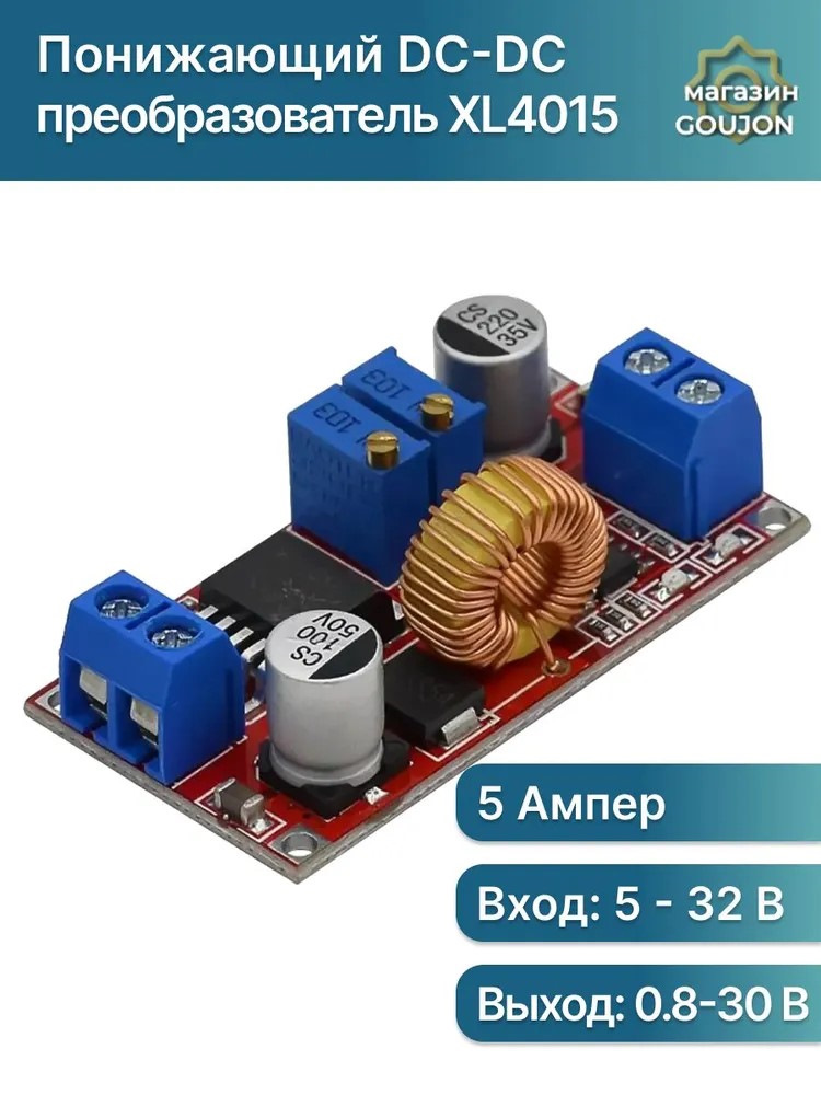

Вот фото Понижающий dc-dc преобразователь напряжения XL4015 5А с регулировкой тока и напряжения.
Но лучше на её выходе на плюсовом проводе до аккумулятора поставить диод Шоттки на 5 А. На нем упадет около 0,6 В, значит настроить выходное напряжение до диода 13,1 В. Диод нужен чтобы сам преобразователь не разрядил батарею, когда нет зарядки.

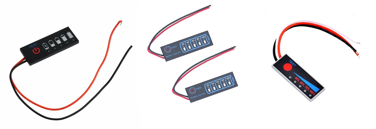

Для индикации уровня заряда аккумулятора можно снаружи приклеим светодиодный индикатор уровня заряда на четырех светодиодах (как на аккумулятора электроинструмента) для 3S. Там нажал кнопку — индикаторы покажут уровень заряда. Отпустил светодиоды не горят и не разряжают аккумулятор.
Любой на вкус и цену.

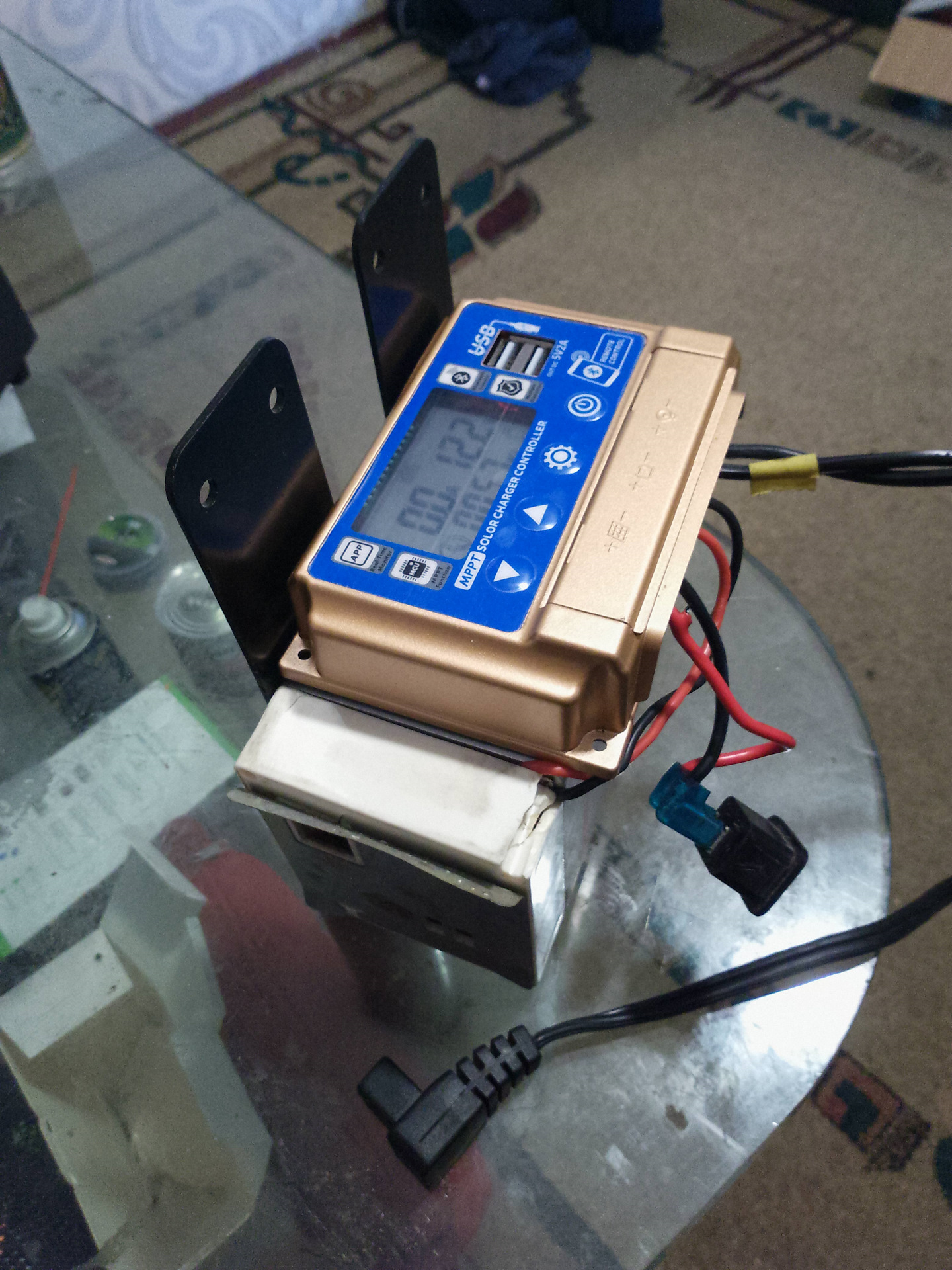

Все, плата в мусор. АКБ в работу. На фото АКБ, контроллер, и все работает и заряжается и норм.
Маркировки микросхемы U1 на старой плате возле кнопки включения не сохранилось?
В контроллере MPPT в настройках типа аккумулятора выбрано Li-ion с максимальным напряжением 12,6 В ?
CX851… 18KTO
Спасибо за фото. Китайцы снова затерли последнюю цифру. Еле нашел полное название CX8517. Понижающий преобразователь. Входное от 8 В до 36 В. Выходное в нашем случае 5 В 3,1 А. Вот схема с привязкой к плате по ногам. Она может быть даже живая. Подать на отмеченные точки 12 В (предварительно проверив нет ли там короткого замыкания от других сгоревших компонентов) с блока питания с ограничением в 0,5 А. На разъемах USB должно появиться 5 В.
1367210
CX851… 18KTO
Еще просьба сделать фото маркировок микросхем U3 (микросхема зарядки аккумулятора) — похожа по функционалу на CN3763. И микросхемы U4 — показывает светодиодами напряжение аккумулятора.
1367210
CX851… 18KTO
Определил микросхему U3. Это CN3765. Контроллер заряда литиевых батарей с регулировкой напряжения заряда и тока заряда. Напряжение окончания заряда задано резисторами R17 (86,6 кОм — 8662), R12 (806 кОм — 8063) и равно 12,42 В. Ток заряда задан резистором R7 (0,06 Ом — R060) и равен 2 А.
Если напряжение на аккумуляторе ниже 8,23 В сначала идет предзаряд малым током 0,35 А (17,5%). По достижении напряжения 8,23 В включается полный ток заряда 2 А (стадия СС — постоянный ток заряда). При напряжении 12,42 В включается стадия заряда постоянным напряжение (CV). Ток заряда постепенно уменьшается, аккумулятор полнее набирает емкость. При снижении тока заряда до 0,32 А (16%) цикл заряда заканчивается.
TopON TOP-X100 PRO

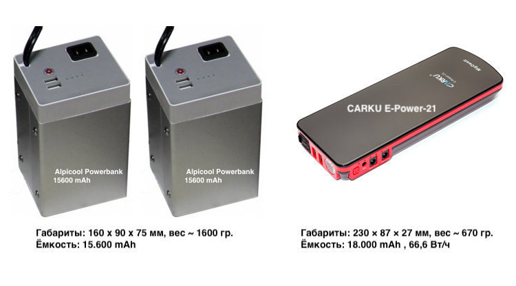

Alpicool Powerbank

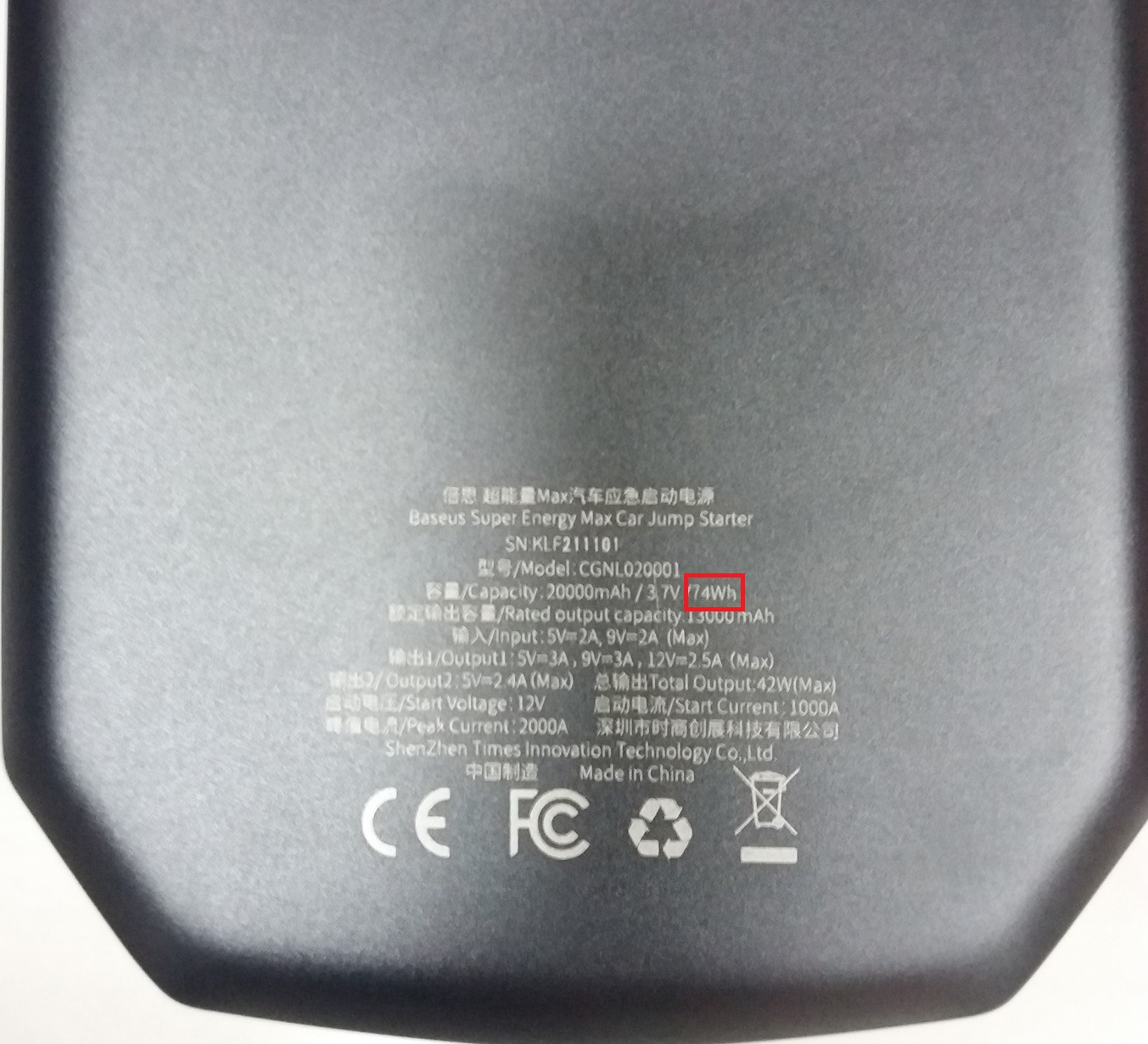

Добрый день. Может кто подскажет, есть у меня в наличии бустер/павербанк Baseus 20000mAh, возможно от него питать какое-то время автохолодильник "Meyvel AF-K40"? (По напряжению должен пройти так как холодильник работает от 12 до 24 вольт, а вот по амперажу не уверен).
Был куплен на ОЗОНе для подключения к автохолодильнику переходник с гнездом прикуривателя с специальным разъемом к бустеру "EC5" (пока есть проблема в подключении именно купленного переходника с разъемом ЕС5 к бустеру, но это поправимо).
Если ответ нет, я правильно понял, что на сегодняшний день один из лучших по тестам Alpicool Powerbank 15600 mАh и подойдёт к моему холодильнику?
По вашему бустеру. Указанная емкость 20000 mAh для напряжения одной банки 74Wh. Они включены последовательно 3 шт. Емкость одной банки, а значит емкость всей сборки на разъеме ЕС5 будет в лучшем случае 6667 mAh. Контакты ЕС5 подключены напрямую к выводам сборки минуя плату защиты. Это сделано для максимального тока отдачи при прокрутке стартера (по заявлению продавца до 2000 А — реально намного меньше и кратковременно). Брать от туда напряжение для холодильника нецелесообразно. Даже когда холодильник перестанет запускать свой компрессор по нижнему напряжению в 9 В (по 3 В на банке), он продолжит садить аккумулятор дальше (питание индикатора, самой платы управления). И может посадить аккумулятор до его смерти. Платы защиты от низкого напряжения на банке в этом подключении нет и некому будет его отключить от нагрузки.
По времени работы ваш Базеус будет питать холодильник в 2,4 раза меньше, чем Alpicool Powerbank 15600. У последнего хотя бы есть плата защиты, которая полностью снимет напряжение на выходных контактах, когда напряжение на одной банке станет меньше 2,8 В (8,4 В на выходе) и не даст убить аккумулятор.

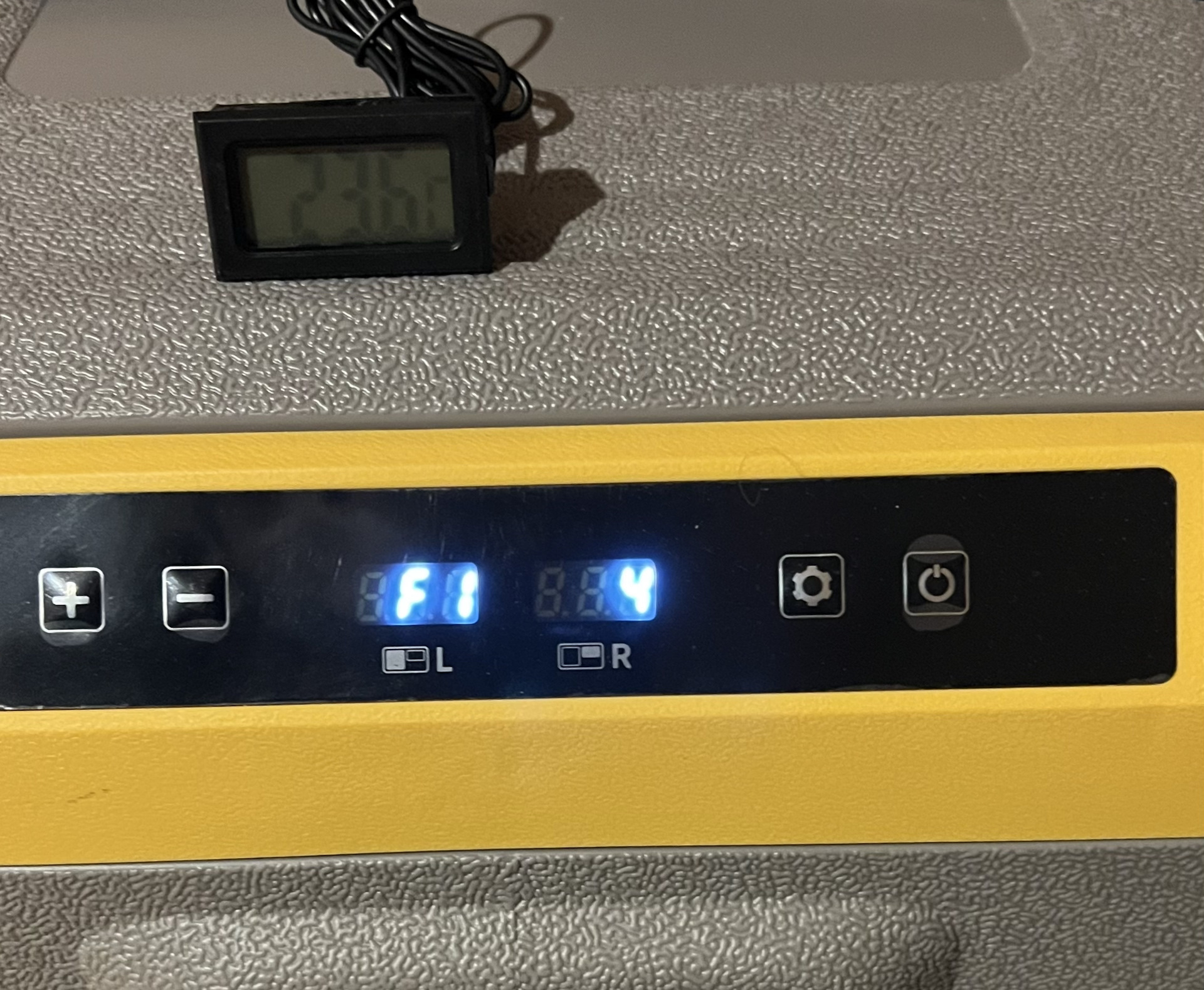

Здравствуйте ! купил холодильник и Alpicool Powerbank 15600 mАh, 1 шт, к нему . Сейчас пытаюсь найти информацию — сколько надо заряжать внешний Powerbank, до того момента — когда начинаю гореть все четыре диода на батарее или надо больше держать для уверенной зарядки ?
при включении к холодильнику предварительно заморозив его от розетки до 3 гр., индикация при включении показывает 12.4 — это нормальный показатель ? ведь от розетки включая индикация показывает 14.3
Добрый день, относительно зарядки внешней батареи:
— время не замерял
— больше держать нет смысла — они отключатся автоматически (на сколько помню), а при заряде от прикуривателя (прикуриватель авто — внешняя батарея — холодильник) будут добирать сами
Индикация 12,4 — это нормально, не забудьте перевести холодильник в низкий уровень защиты аккумулятора
От розетки или от генератора авто будет, естественно, показывать больше
спасибо ! то есть, нужно чтоб на индикации — было L и ЭКО ? а при подключении в прикуриватель — Н
Да
хорошо, спасибо !

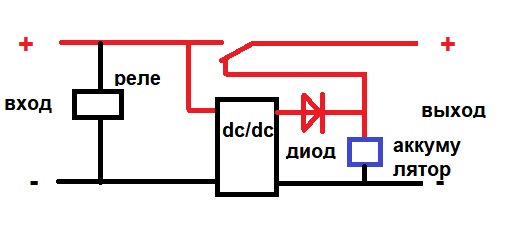

Защиту от разряда поставьте на середину, включите от машины через АКБ, который купили.
Все это манипуляции нужны, для не сохранения холода, его нельзя хранить. От теплопритоков, так будет правильно. Если включен режим ECO и температура не падает, холодильник не включается.
Малый АКБ заряжается только в этом режиме. Как только включился холодильник, зарядка не идет. Поэтому тут важно со всех сторон спасти от тепла, это сохранит заряд АКБ, всех ))))
Как только просядет по напряжению, включится от малого АКБ. Все.
