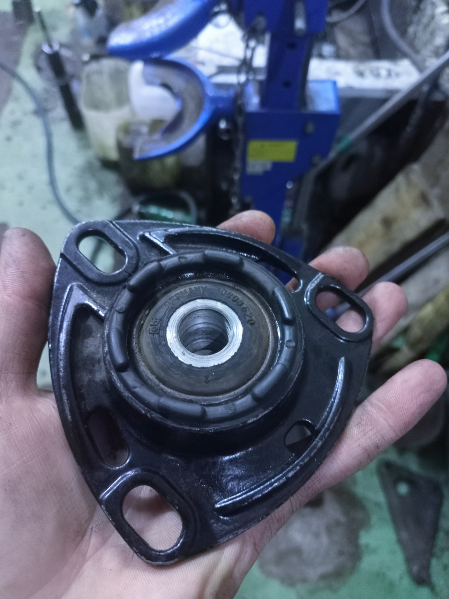

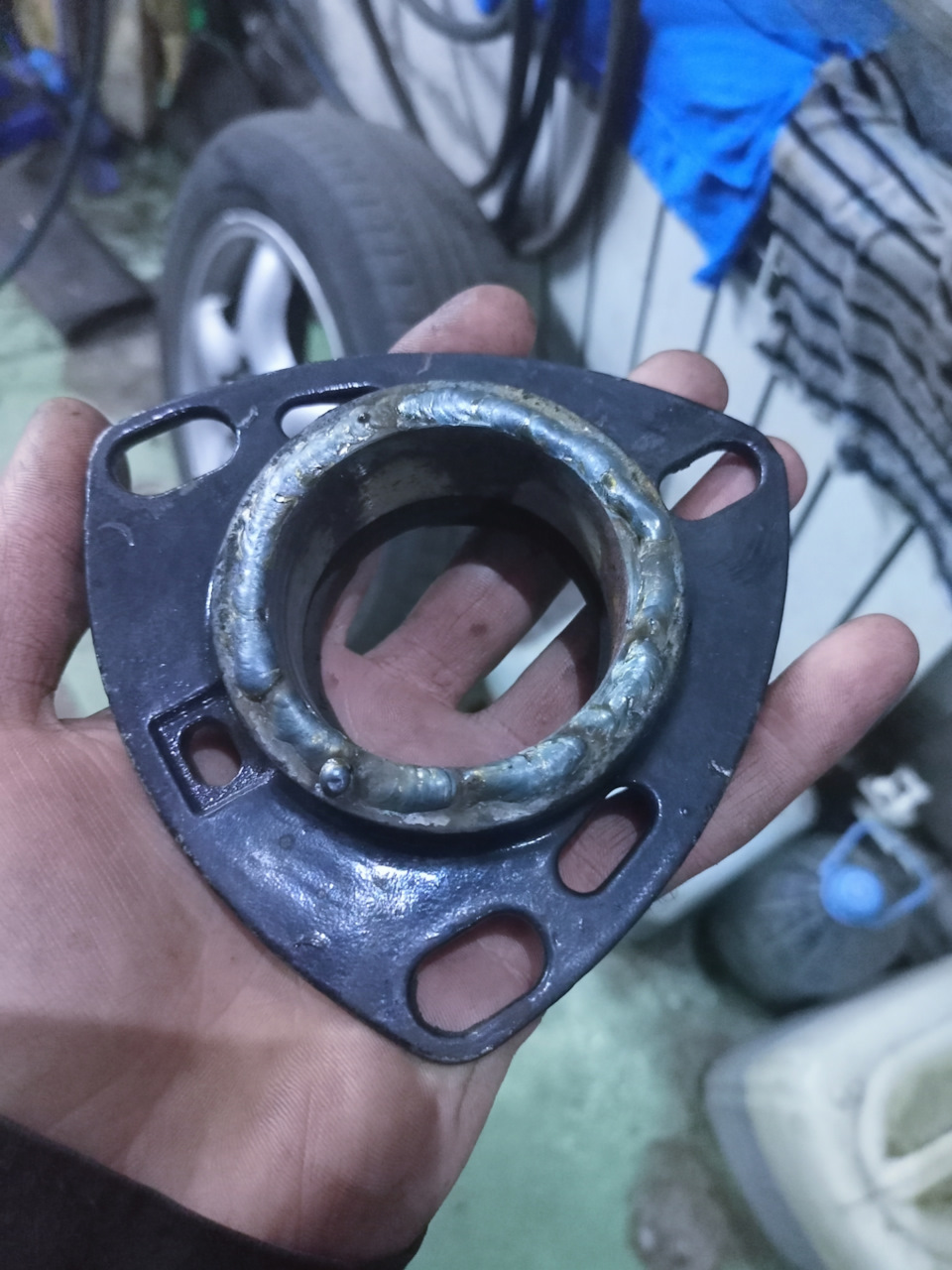

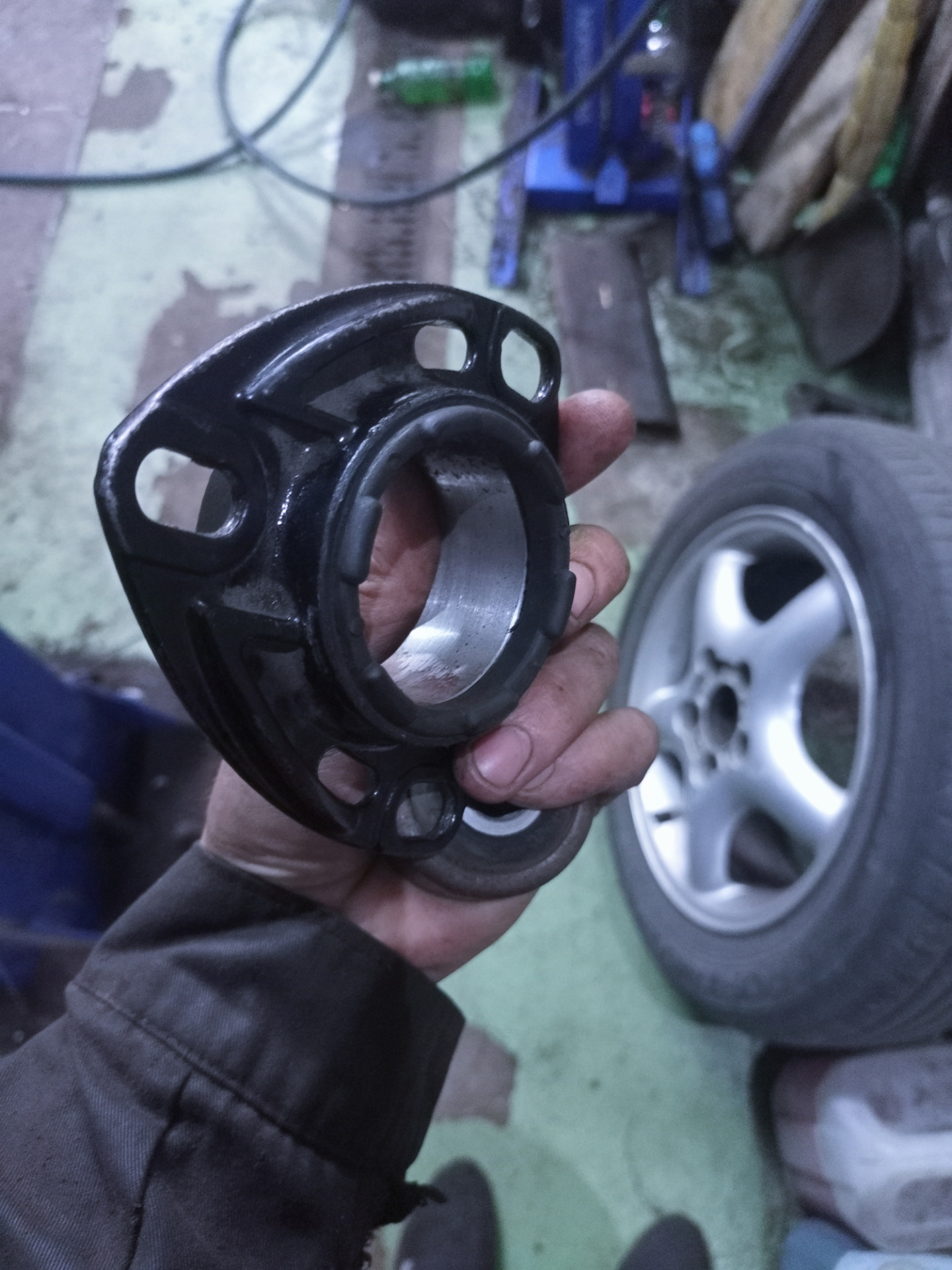

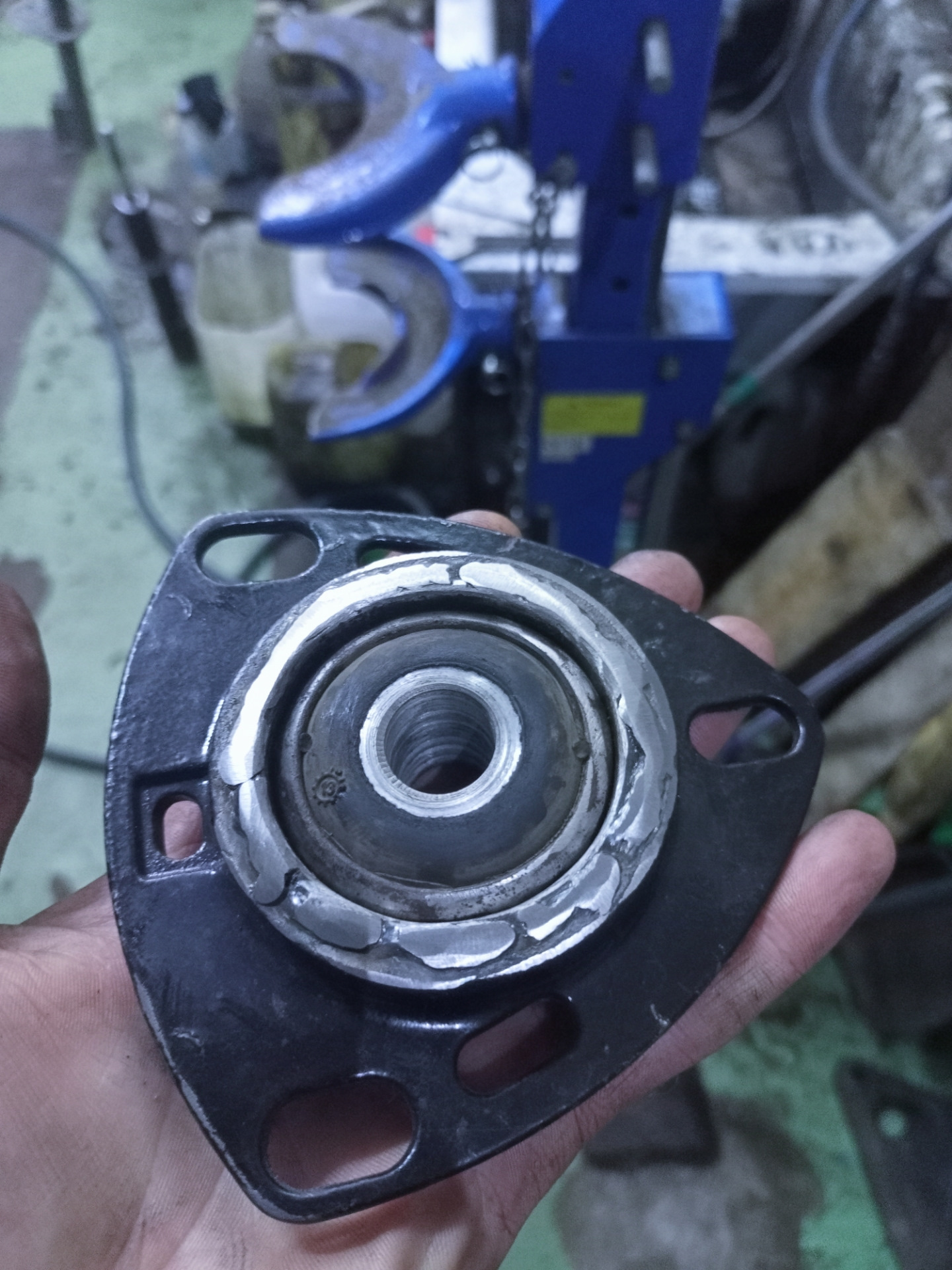

Привет народ!Устал я менять опоры стоек, ходят не долго, а так как стойки каяба то умирают гораздо быстрее чем на масляных.Вырезал из корпуса старой опоры остатки резины, выточил втулку, запрессовал ее в корпус и обварил.Далее взял сайлентблок переднего рычага, а так как это эксперимент то взял бу сайлент.Расточил отверстие внутри до 17 мм, а так же срезал края втулки по 7мм с каждой стороны.Запрессовал сайлент в корпус.Вскоре установлю на авто и буду наблюдать за работой данного узла, надеюсь проходит дольше чем те что продают)))

ООО, я от газели саленблок рессоры разрезал и запихнул, примерно 15к полёт нормальный
да вот тоже хотел в магазе посмотреть че за сайленты от газели

Сайлентблок рессоры газели пресуют. Одного на 2 стороны хватает. Сам пока купил опоры Swag, а старые планирую переделать.
хм, рессоры, не жестковато?
