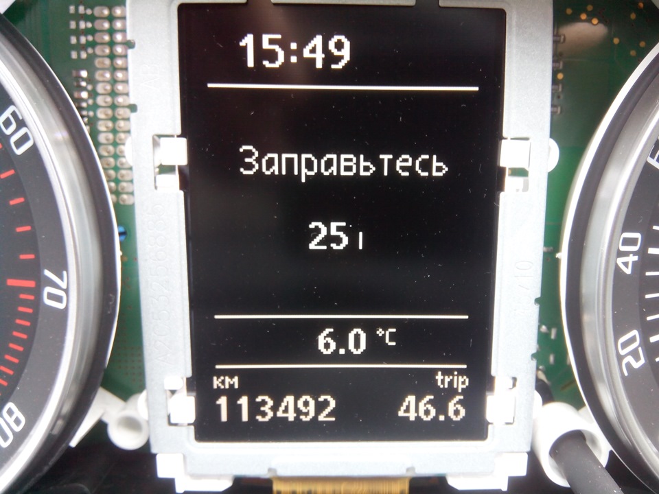

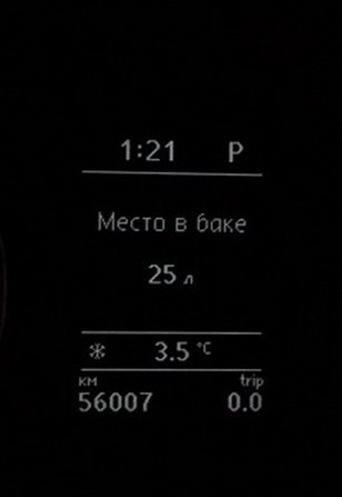

Как ранее уже упоминалось на форумах, приборку 1Z0 920 843 K можно обновить до версии Q
но ни где на видел информацию, можно ли приборку 1Z0 920 843 K 0420 обновить до версии 0422, если да, то какие будут от этого изменения.
Как объяснил мне Andrey-NA "согласно TPL данное обновление убирает возможный глюк с некорректным отображением стрелочного индикатора уровня топлива"
Во время некоторых экспериментов со своей приборкой, не смотря на то, что у меня не было ни каких проблем с отображением стрелочного индикатора уровня топлива, я все таки решил обновить до версии 0422. После обновления прошивки в максидоте появилось "Заправтесь"
в отличии от версии Q "Место в баке"

А вы просто обновили прошивку одисом\vaspc или еще правили eeprom и прочие шаманства?
нет, для обновления с 0420 на 0422 ни каких правок не надо, просто обновил Одисом. Можно обновить и VAS PS, но там больше гомора

В чем смысл? А если будет под завязку? — тоже напишет: Заправьтесь 55л?
Смысл у каждого свой. Если будет полный, то будет 0, а если пустой, то 55
