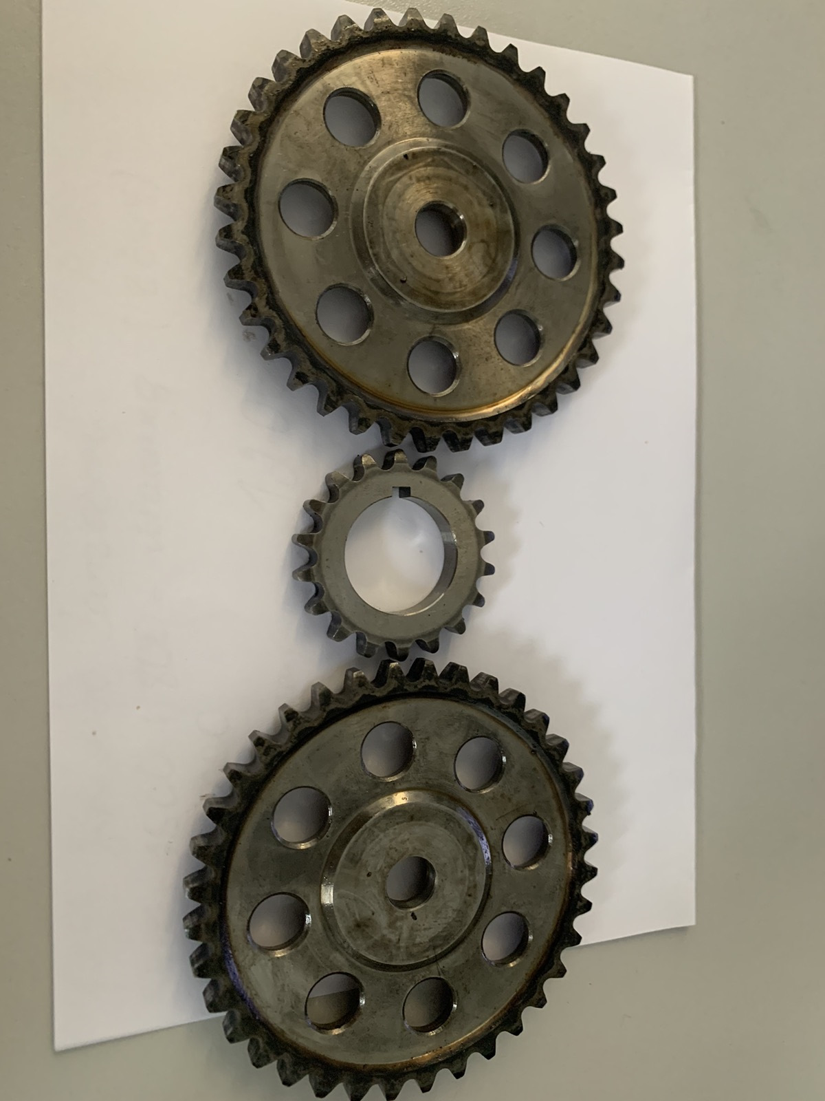

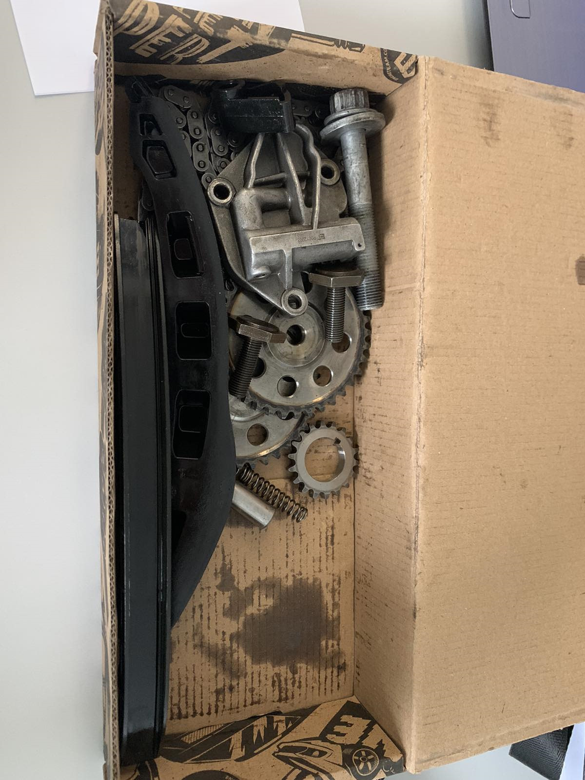

Заехал на СТО и специалисты провели полную замену : — цепи грм комплект 7400 грн — цепи маслонасоса комплект с щестернями и натяжителем 2500 грн — масло 1300 грн — работа 2500 грн
Приветствую! Можно вас попросить артикулы всех запчастей для замены цепи ГРМ для CGPA указать, если не трудно? Тоже скоро предстоит замена. Заранее спасибо.

Одинаковы ли детали с двигателем BZG?
Нет, у вас однорядная цепь стоит, но если комплектом со всеми звездами, то можно поставить, так на заводе и превратили bzg в cgpa
Добрый день ) Я покупал комплектом, так получилось дешевле, отдельно номера не искал. RS0045 вот комплект.
