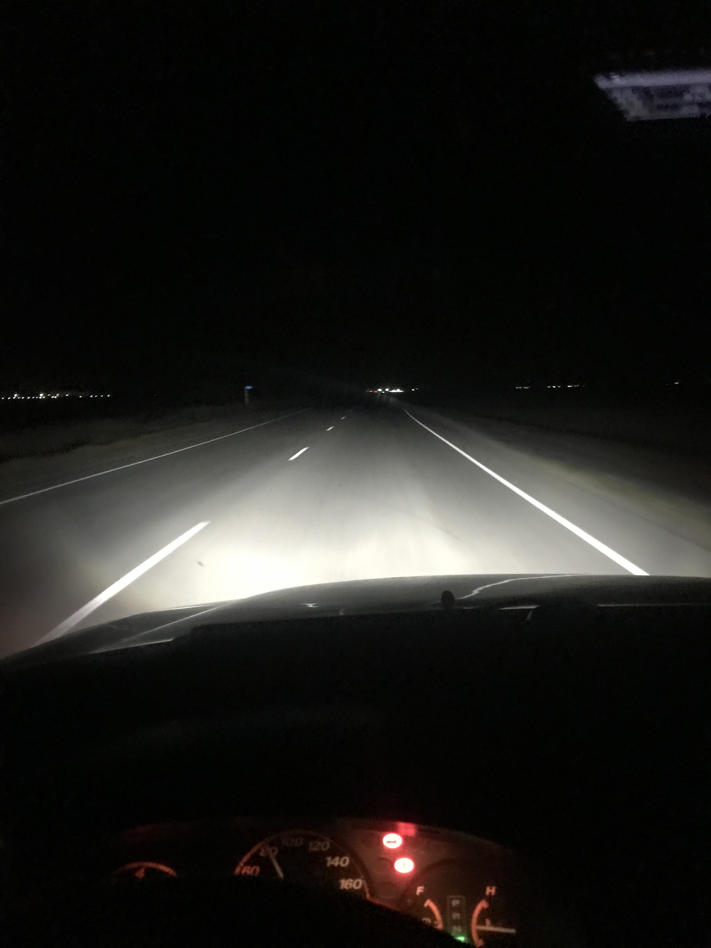

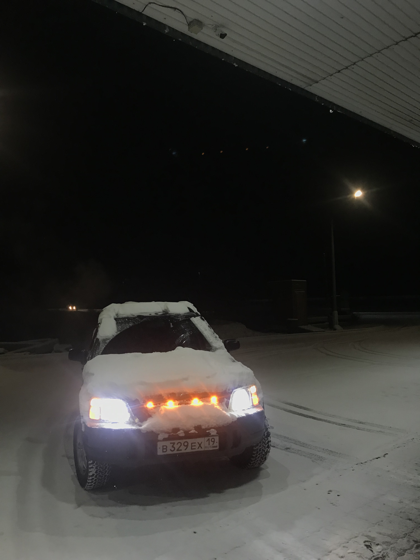

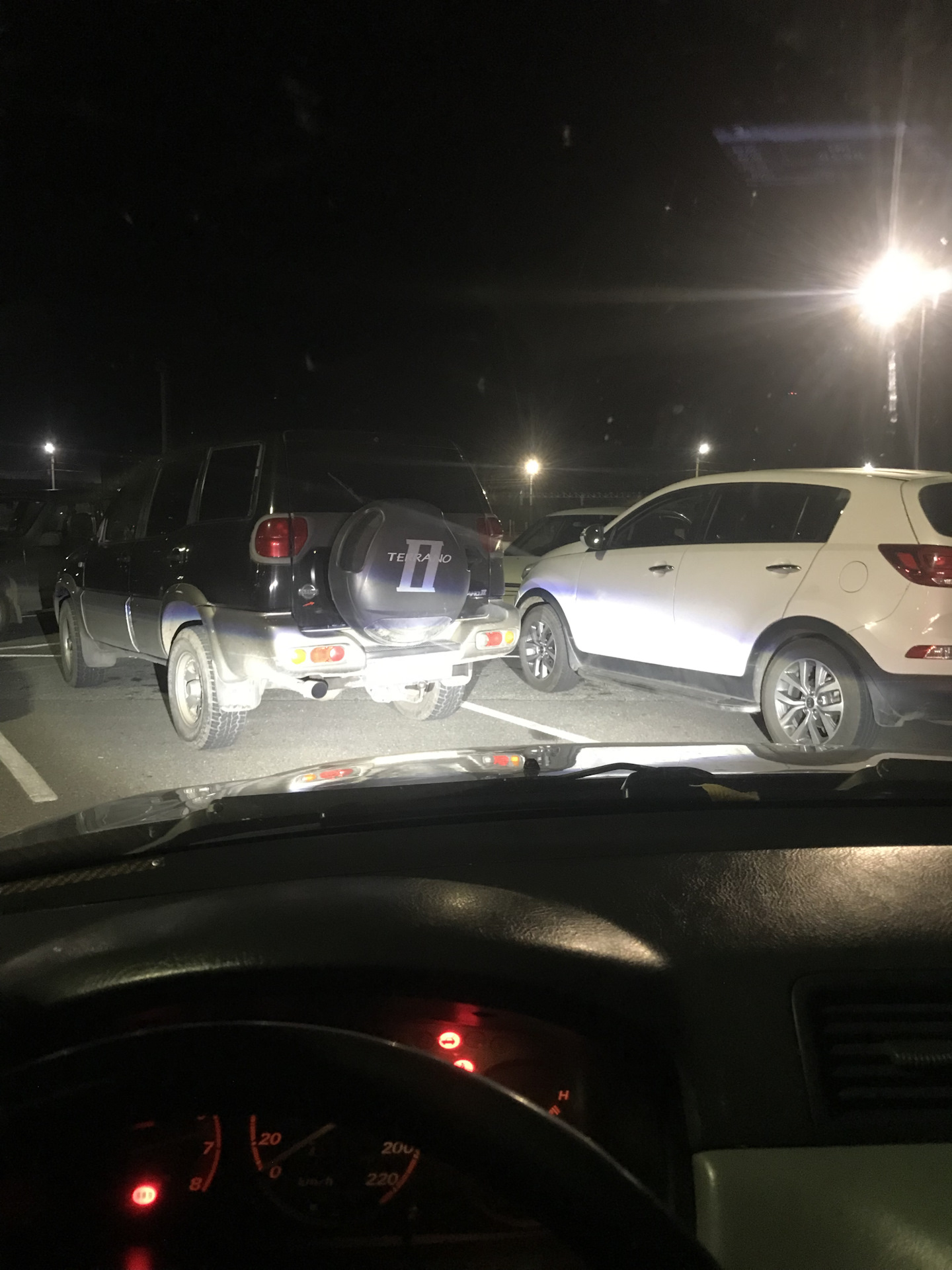

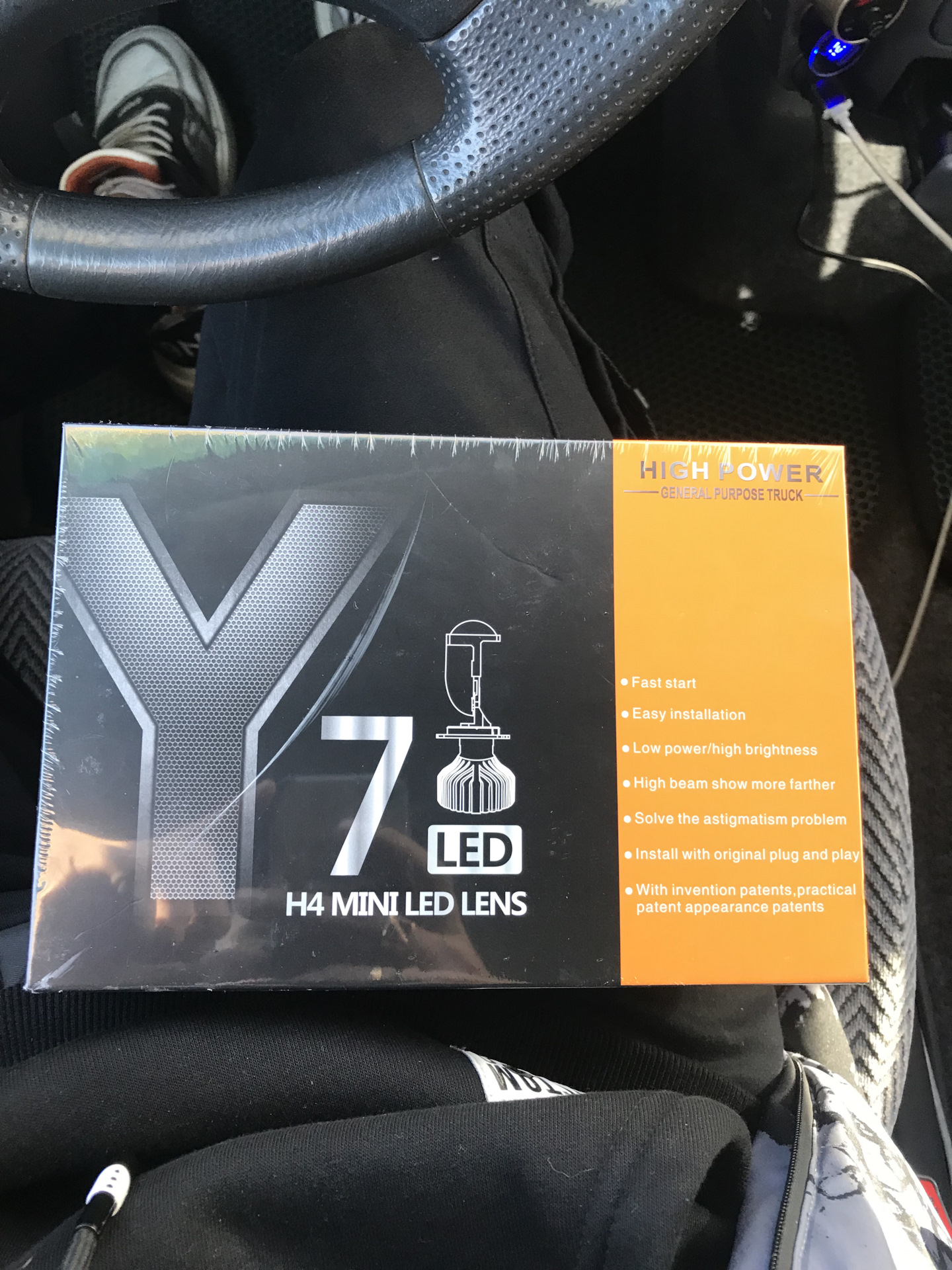

Свет на первом поколении Црв вообщем то не плохой, но знакомый поставил себе на паджеро мини лед линзы, я естественно захотел такие же.
Заказывал на озоне, что то в районе 3 т.р
Установка в штатные места, нужно только убрать колпачёк внутри фары, раз уж разбирал фары, сразу покрасил маску в чёрный (отражатель красить ни в коем случае нельзя, дальнего света на этих лампах не будет) Собрал всё на чёрный герметик
Светом вообщем то доволен, за три месяца как я с ним езжу никто не моргал, надеюсь что никого не слеплю)

Только что забрал посылку с точно такими. Колпачек свой разломал? Или как вытаскивал?
Разбирал фару и откусывал кусачками)

эмм. а заехать в нормальный сервис, где есть нужный измерительный стенд и профильный специалист, и нормально отрегулировать то, что наворотил — не? или есть опасения, что не отрегулируется? 😁
моргают со встречки, не моргают — это разговоры в пользу бедных. есть четкие критерии, и способ проверить на соответствие им.
куда лучше, чем обычные лед-лампы в отражатель пихать
Да, обычные лед светят хоть куда, но только не в нужном направлении, тут всё регулируется в чёткую границу

там фишка в том, что чип зачастую не попадает в фокус рефлектора … или размеры чипа не позволяют это сделать
вот и получается СТГ не пойми какая + паразитные засветки, что будут лупить по глазам встречке, как не регулируй
а в мии-линзе СТГ формируется линзой
так что из бюджетных решений — самое оно
свет, конечно, похуже, чем с БиЛед, но и затраты не сравнимы ))
