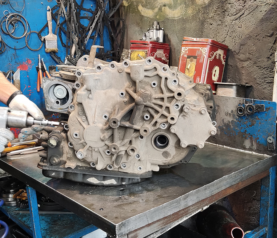

Мастер приемщик Jatco , принял, проехался на автомобиле, провел диагностику сканером, сказал, что низкое давление масла в CVT. Выслушал мои проблемы и предложил снять коробку и сделать бесплатно ее дефектовку.
И я согласился. Пробег в 170 т. Это не мало, и я решил, что раз уж занялся коробкой то нужно дело довести до конца.
Приехал, как предложили, на дефектовку. Во время процесса выслушал много хороших слов про в каком неплохом состоянии агрегат, что у японцев коробки ходят дольше чем у европейцев, что дефекты по пробегу есть но небольшие. Слушая все это, я думал, как хорошо, сейчас что на будь по мелочи заменим и можно будет дальше ехать. Но когда увидел список дефектовки я пришел в состояние удивления. Но это было только начало трудного дня. После этого мне выставили счет на ремонт. Вот тут я в пал в ступор и понял, что попал и хорошего выхода из ситуации у меня нет.
Счет был огромным. И подразумевал практически капиталку коробки с усилением и расточкой посадочных мест подшипников валов. Заменой гидроблока, ремня, насоса и т.д. Причем если мне не делать ни чего, а просто собрать коробку назад и поставить это обходилось в 25% суммы с учетом работы, масла и ремонта гидротрансформатора. Причем самые космические цены были на запчасти. Сервис сказал, что ставит только оригинал, так как дает гарантию на ремонт, и тут все сложились, и санкции, и курс рубля, и параллельный импорт. И сложилось это не в мою пользу, а в сторону повышения цены.
Понимая, что деваться мне уже не куда прошлось соглашаться на ремонт вариатора. При этом решил не экономить, а сделать так чтобы дальше уже ни каких, вопросов к коробке не было до конца службы автомобиля.
Что сделали?

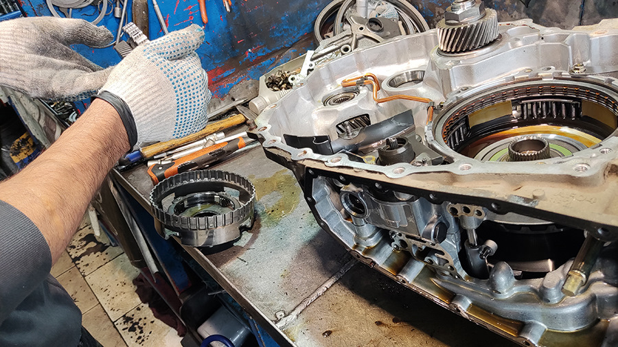

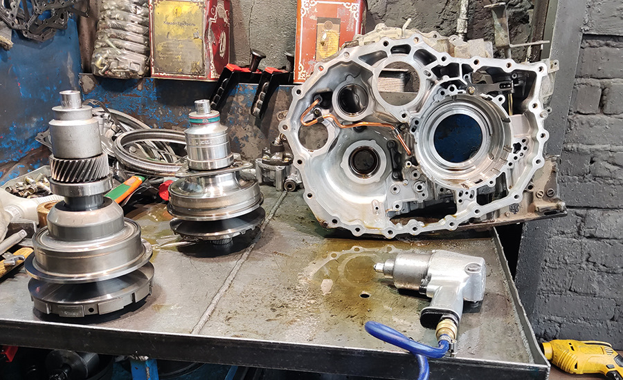

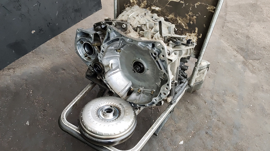

Заменили гидроблок и масляный насос. Первый на восстановленный, второй в сборе. На масляном насосе были признаки износа и диагностика показывала заниженное давление масла. Также замене клапан насоса CVT.

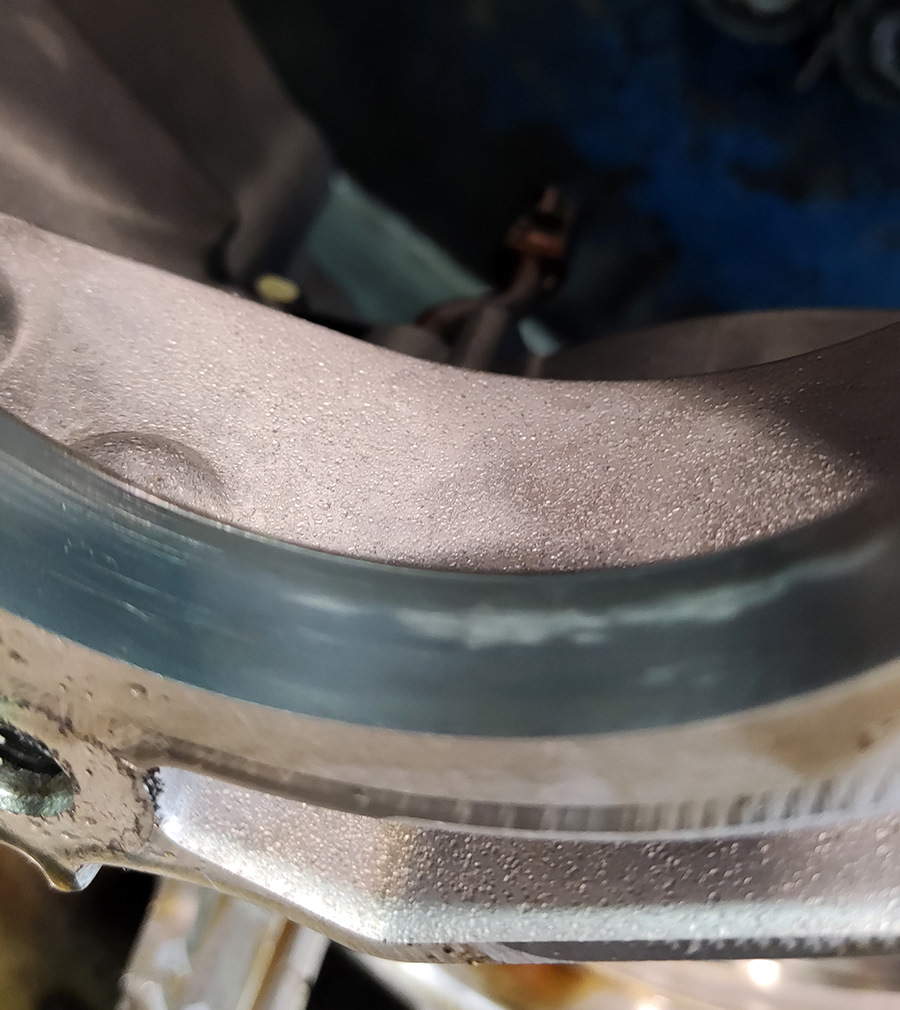

Произведена расточка мест установки опарных подшипников под стальные вкладки на корпусе и крышке коробки и замена самих подшипников первичного и вторичного вала. Дефектовка показала, что сами подшипники в нормальном состоянии, а вот посадочные места разбиты и подшипник в них гуляет. Так же решил заменить сразу подшипники, чтобы не перебирать вариатор по новой если они загудят.
Также заменил ремень на усиленный и была произведена полировка конусов.
Плюс куча расходных материалов прокладки, фильтры, масло. Последнее заливали фирменное ниссановское NS-2. Сказали, что оно лучше себя ведет нежели ранее залитый Idemitsu CVTF. Правда цена его в сервисе оказалось золотая 2285 р. за литр.
Произведен ремонт гидротрансформатора вариатора. По словам дефектовщика он был в неплохом состоянии, но без его ремонта коробку на сервисе не делают.
При снятые коробки выяснилось, что опора приказала долго жить и ее пришлось менять.
Также решил установить радиатор охлаждения масла CVT.
Так что на выходе я получил новую коробку. Но вот обошлось это удовольствие в 240 т.

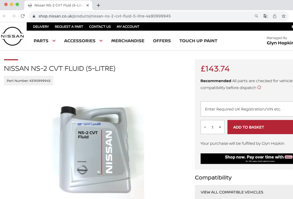

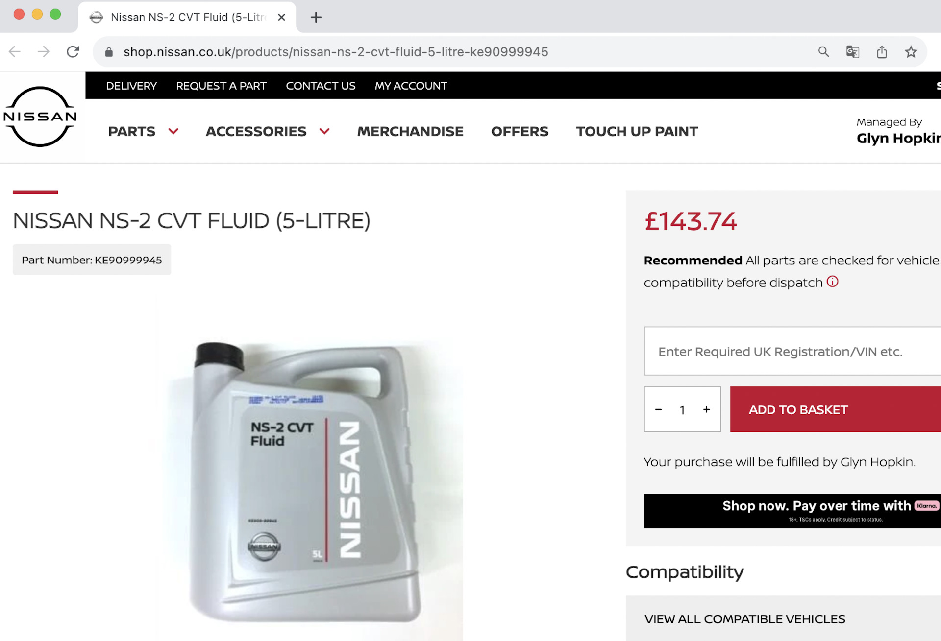

"…заливали фирменное ниссановское NS-2. Правда цена его в сервисе оказалось золотая 2285 р. за литр…"
Цена в 2285 руб за литр за оригинальное масло — это сейчас дешево. Для сравнения, в том же сетевом магазине "Авторусь" цена канистры сегодня 12136 руб (это выходит 2425 руб за литр). И это оно ещё подешевело! Месяц назад я покупал, а тогда курс рубля был другой — и это масло стоило у них 16 тыс за канистру, то есть выходило более 3000 руб за литр. Так что вам ещё повезло по цене масла.
Не переплачивайте за воздух друзья)у нас 4л по 6950р, Екатеринбург с доставкой по России
Amex
На озоне тоже совсем другая цена. Ну тут не понятно, что подделка, а что нет. www.ozon.ru/product/maslo…&keywords=ns-2+cvt+nissan
А где гарантия, что этот неизвестный(!) продавец в Екатеринбурге или на Озоне продаёт не "палённое" масло?
Тем более в 4 раза дешевле.
Я бы поостерегся покупать по цене 3100 рублей за канистру.
Для сравнения — смотрим сколько это масло стоит в Европе. Ниссан на своём сайте в Великобритании (это уж точно не подделка) продаёт канистру (5 литров) за 143 фунта. Литр выходит по цене 28 фунтов (это 3170 рублей). А в России, которая под санкциями, это же масло продают в интернете в 4 раза дешевле… (770 руб за литр). Никакие мысли не появляются?
Появляются. Полностью отдаю себе отчет, что сейчас идет вал поддельных фирменных масел и запчастей.

Расточка подшипников валов? Это что ещё за бред?
Если посадочное подшипа разбито. То не каждый спец это правильно сделает. Нужен мастер токарных работ с разрядом.

Нет коробки не представили. По расточке валов, это я описался. Растачивалось посадочное место под подшипник для установки стальной вкладки. Делается не в сервисе.
