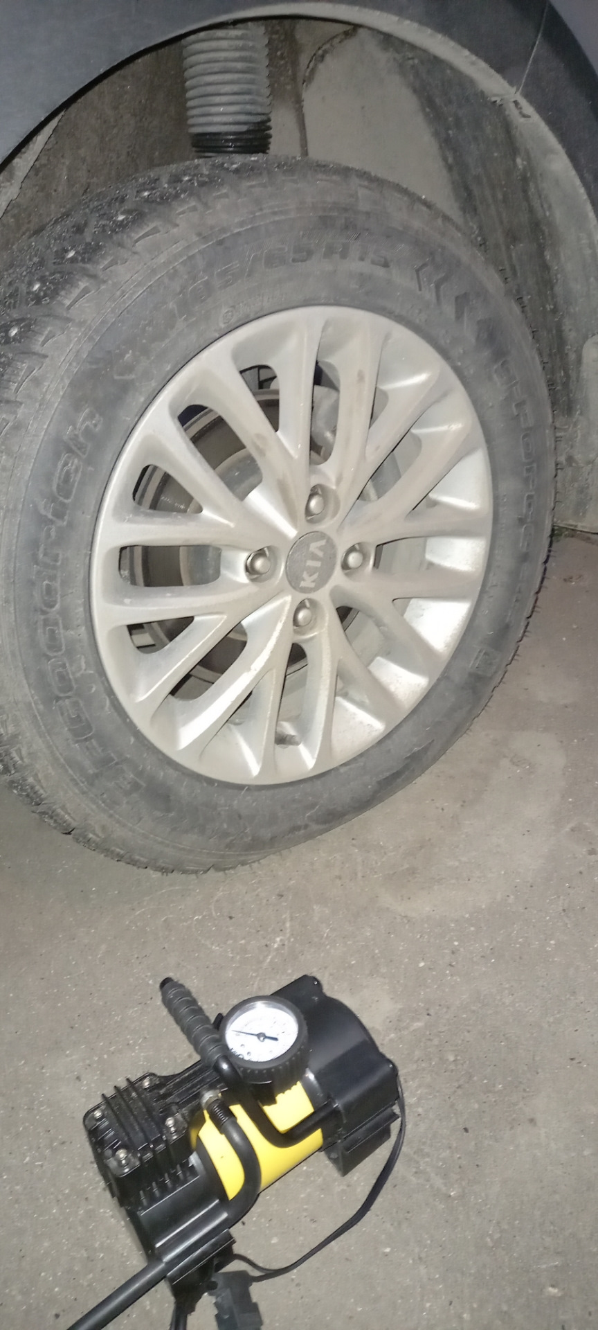

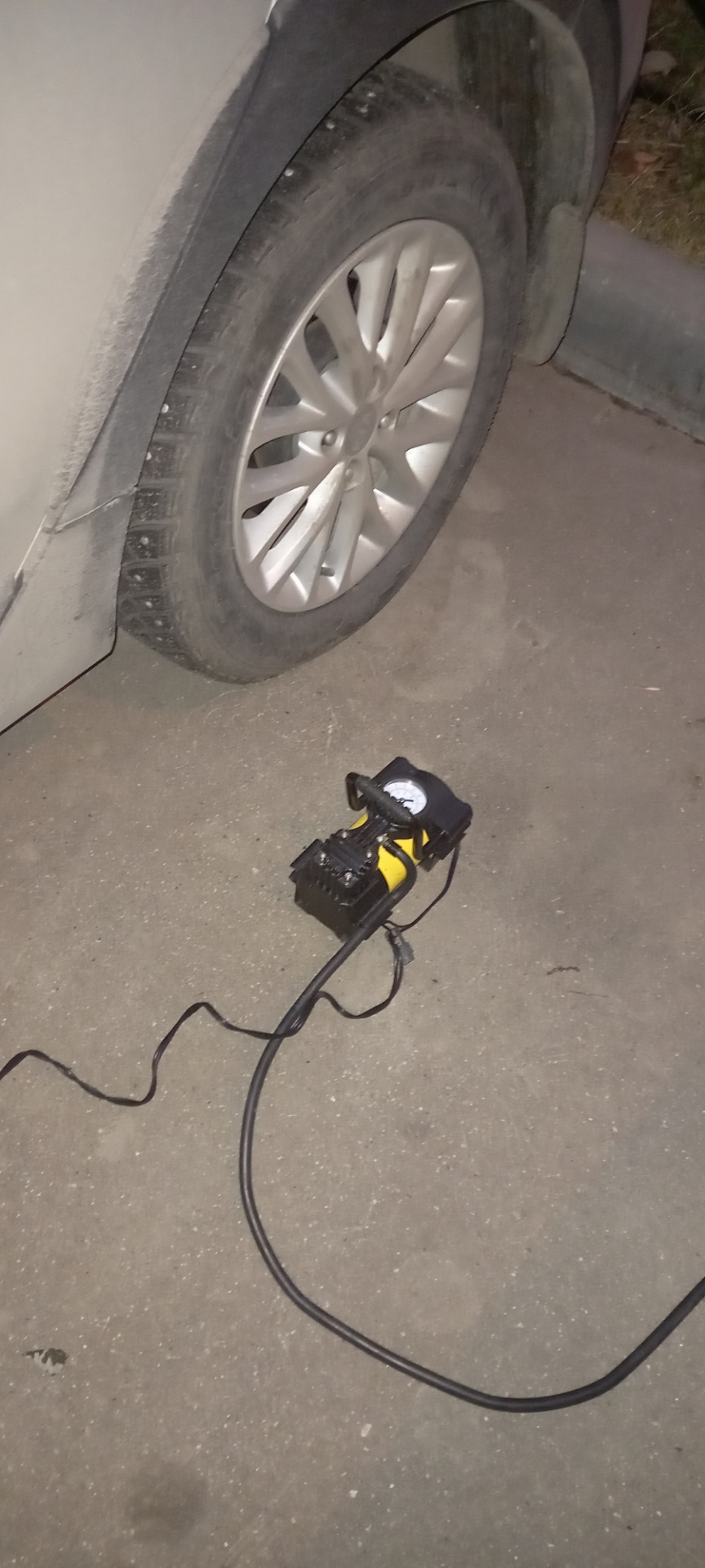

В прошлом году, зимой, появилась проблема. Одно колесо постоянно спускалось.
В этом году, когда переобувала машину, в шиномонтаже указала на эту проблему, что-то они там сделали. Хватило на 5 дней и опять колесо спущено.🤦♀️
Так же при начале движения идёт гул, секунд 30 потом прекращается.
В чем может быть причина, как думаете?

Нашли саморез. Буду наблюдать. Надеюсь, что в нем проблема, хотя не с прошлого же он года там.
А почему бы и нет… 🤷♂️И такое возможно. Раз раньше спускало
Но на прошло шиномонтаже его не увидели 🤷 ребус)
Может и ни кто не искал. А может хорошо спрятался

На фото виден масляный подтëк на амортизаторе. Может быть просто вода… Но лучше бы убедится что это не масло.
Если масло то замена амортизатора.
Обратится в тот-же жиномонтаж и указать на то, что их работа не качественная_ и колесо спускает
А я и не заметила подтёк🤦♀️, спасибо за совет.
