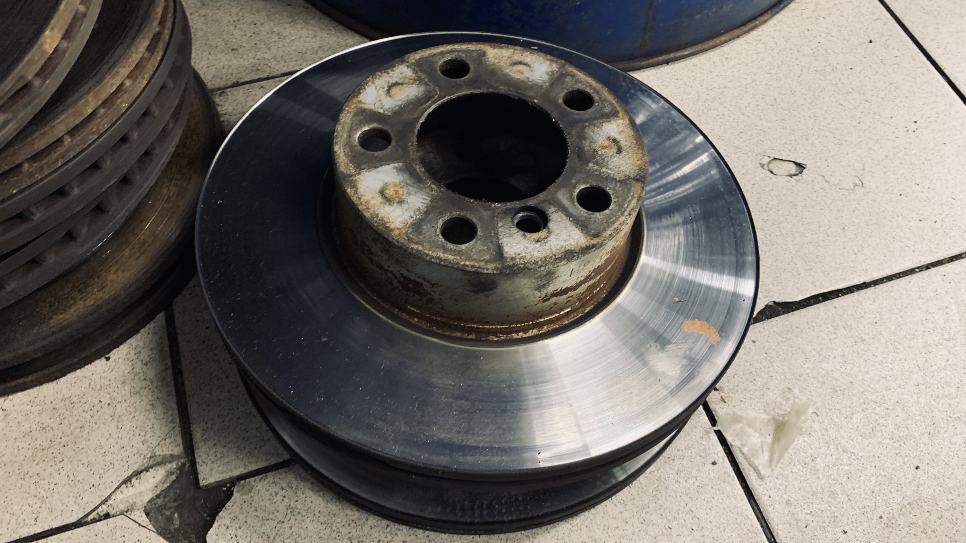

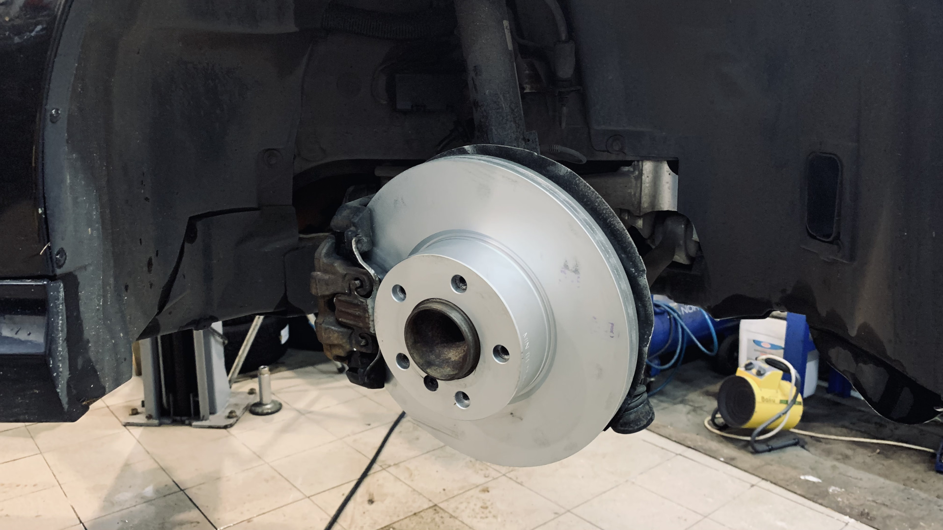

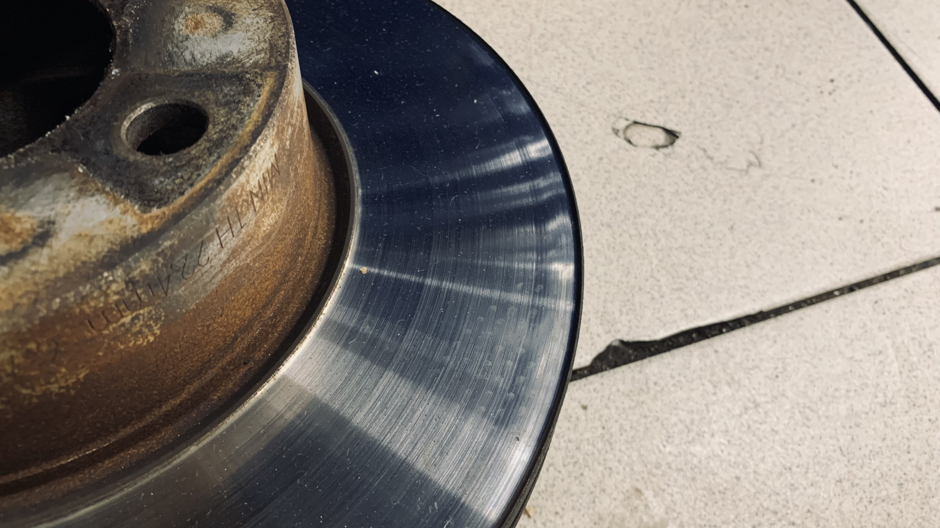

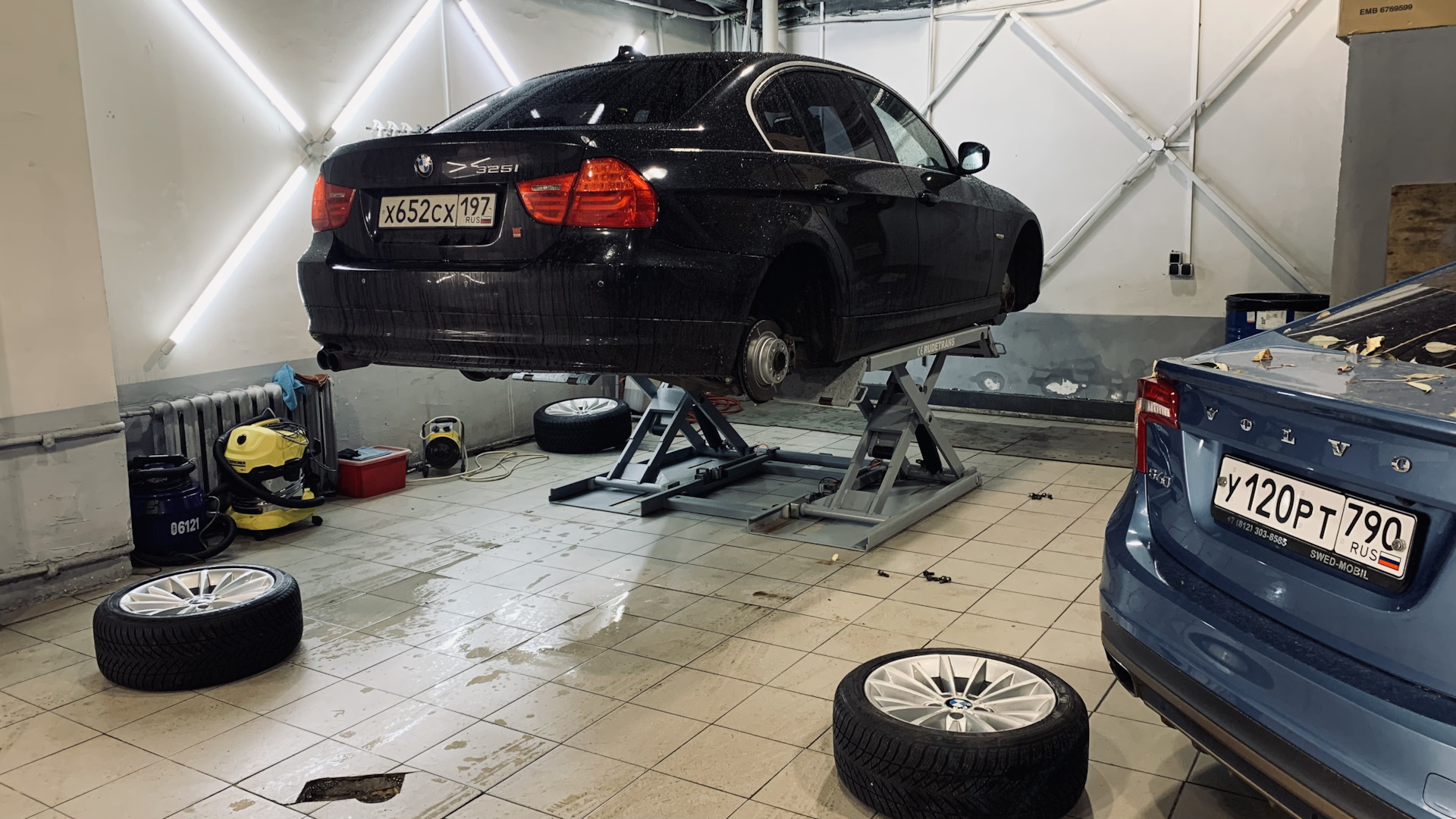

Заскрипели передние тормоза. Сначала чуть-чуть, потом прям очень сильно стало слышно. Во время переобувки на зиму, решил сделать стандартное обслуживание (очистка / смазка механизмов) и обнаружил, что тормозные диски вышли из минимальных размеров: 22 мм при допуске 22,4 мм. Колодок было ещё ~40%
К тому же на тормозных дисках были явные неровности по внешней кромке. При чём симметрично на обоих дисках.

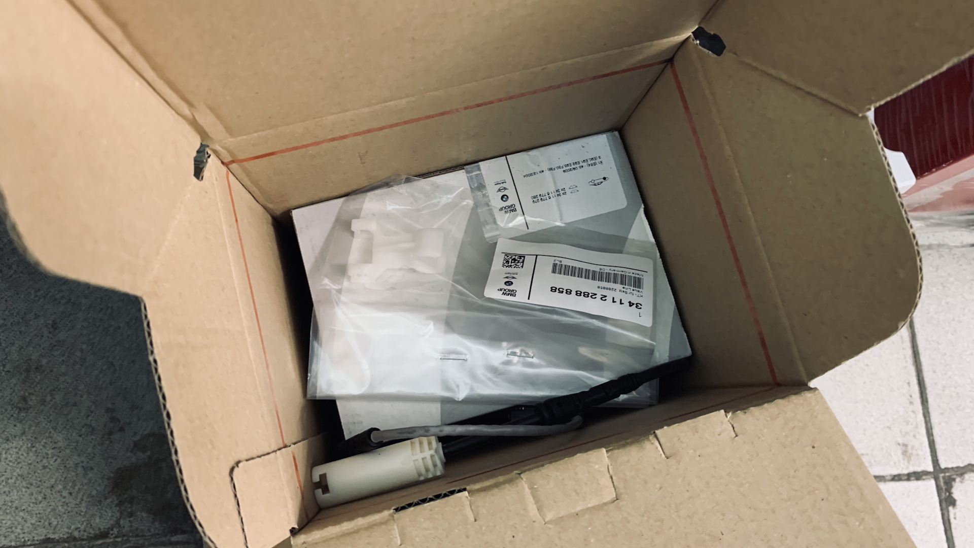

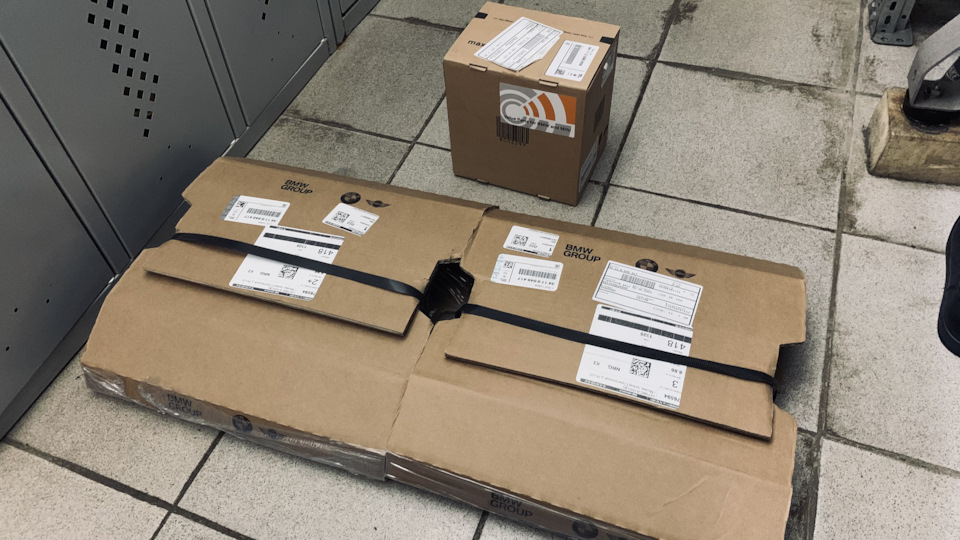

Не долго думая заказал себе комплект всего необходимого и через несколько дней поменял.

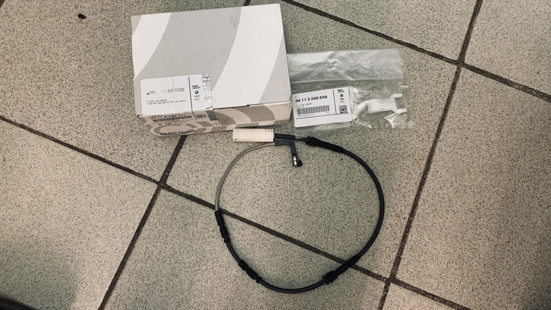

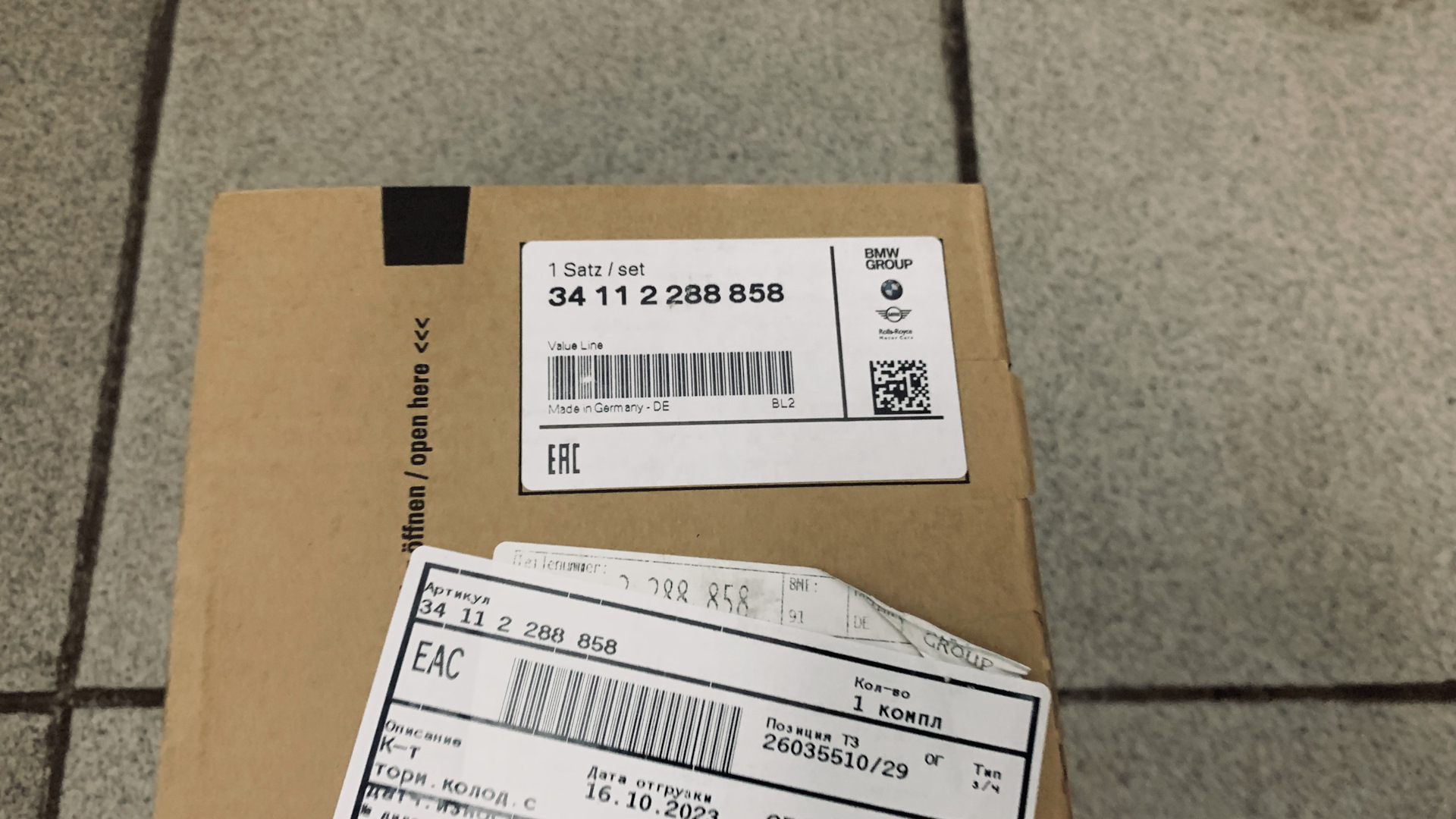

Колодки и датчик получилось взять дешевле комплектом Value Line: 34 11 2 288 858

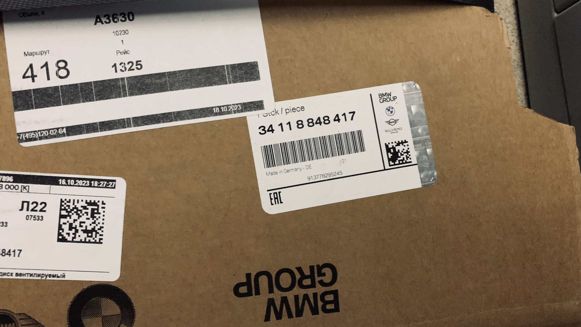

Тормозные диски всегда поштучно: 34 11 8 848 417
Теперь всё в порядке :)

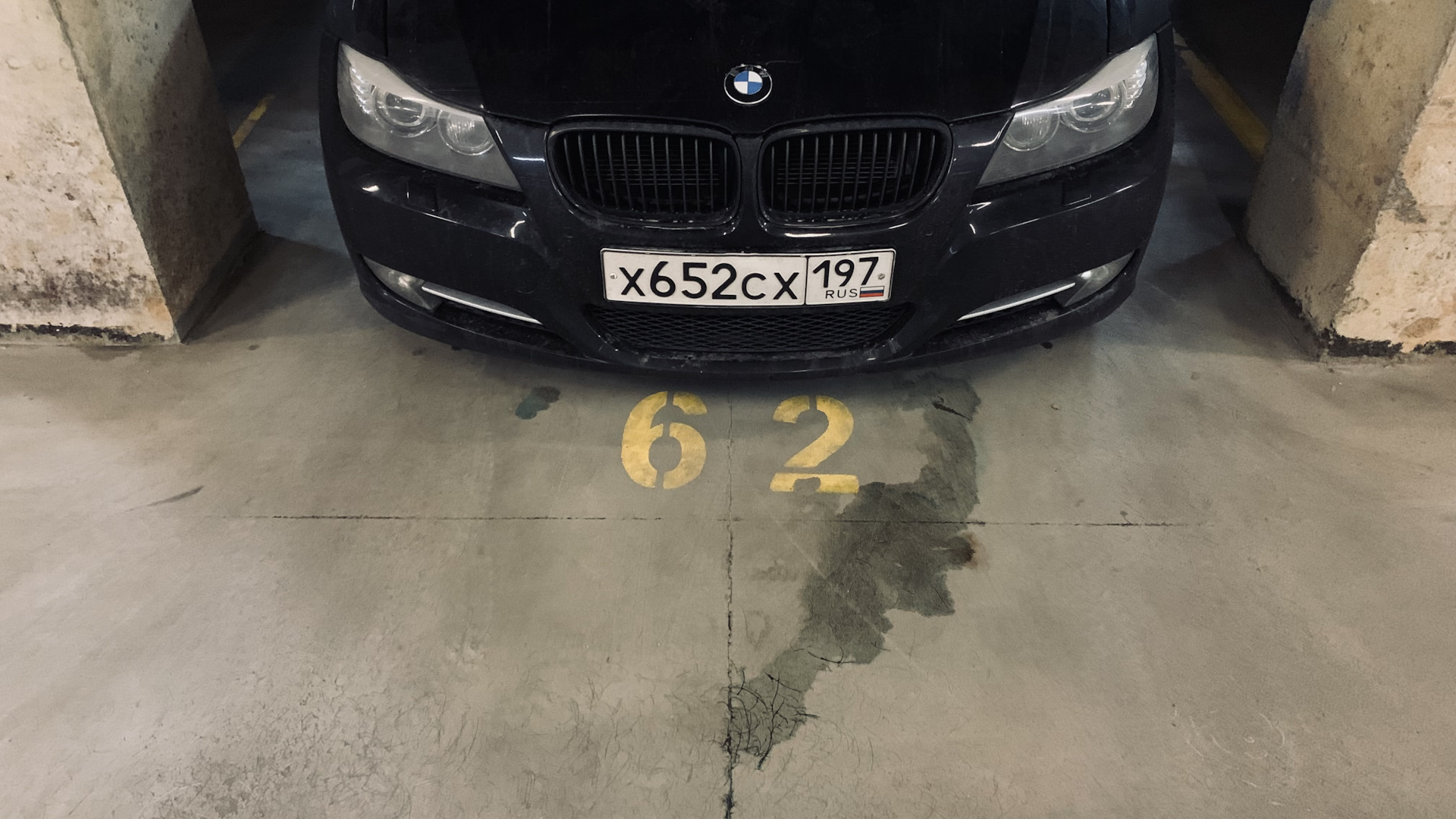

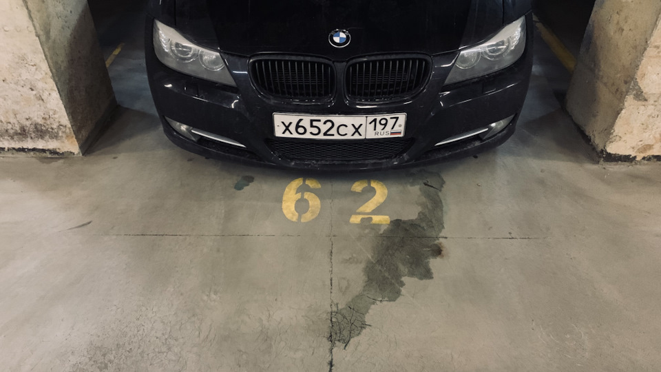

P.S.: позже в паркинге обнаружил лужу под бампером. Протекли форсунки омывателя фар. Стандартная проблема. Меняю каждые 2-3 года. В данном случае последняя замена была как раз осенью 2020. Пошёл заказывать новые…

Форсунка разбирается, моется в кухонном обезжиривателе для плит и собирается. Выходит несравненно дешевле. За 12 лет эксплуатации е90, потребовалось разбирать 1 раз 3 года назад. И да, омывайка с сетевых заправок позволяет отстрочить течи надолго.
Спасибо за совет! Я поставлю новые, а старые попробую разобрать и почистить, для эксперимента.
Последние три года я летом лью исключительно дистиллированную воду с концентратом Liqui Moly, а зимой хорошую незамерзайку проверенную, которую оптом закупаю для нужд своего сервиса. Но в идеале нужно зимой использовать оригинальный концентрат с дистиллированной водой, который в РФ недоступен из-за акцизов на алкоголь

Что-то на богатом) жаль, на такие новые тормоза — такие ужасные суппорта
Я периодически крашу, но краска выгорает за летний сезон :)
Может краска не термостойкая?
Термостойкая само-собой. Весной освежу :)
