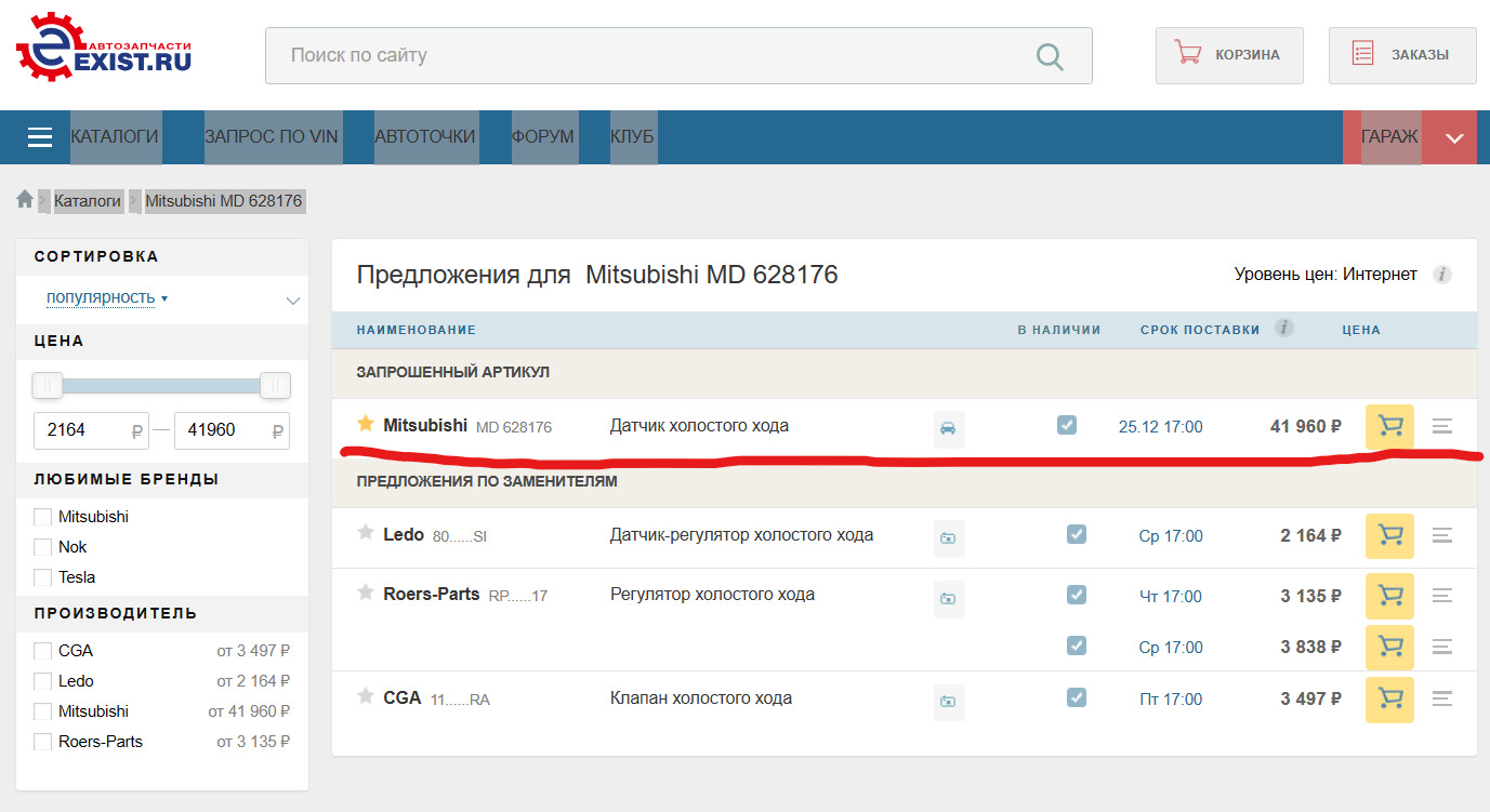

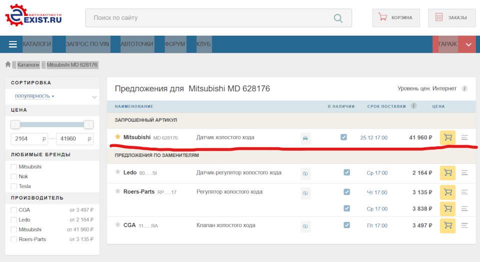

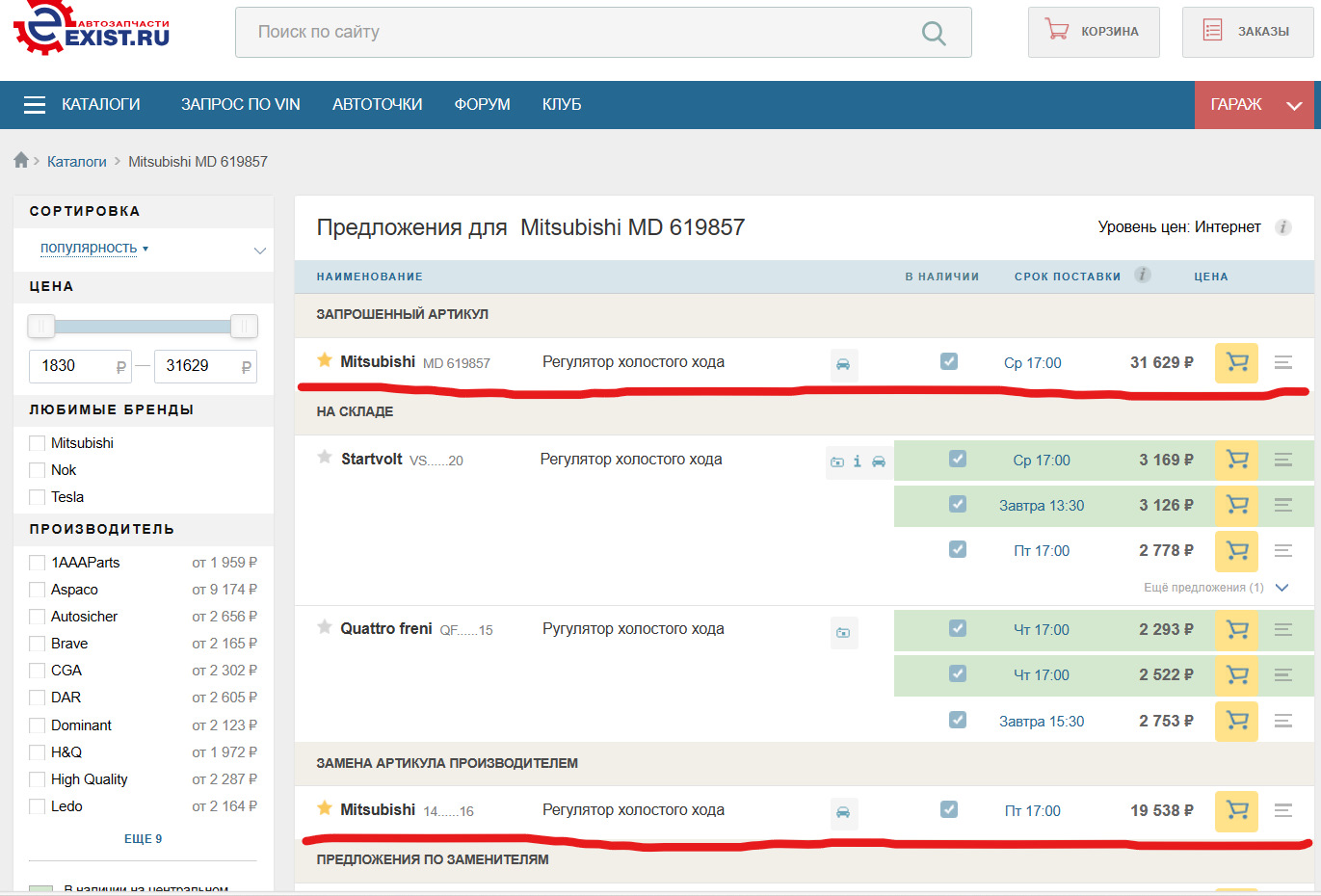

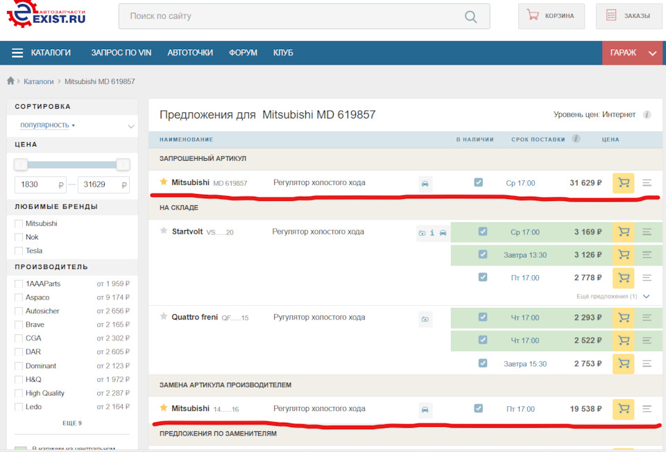

Посмотрел сколько нынче стоит новый оригинальный РХХ на Exist.ru, помнится он несколько лет назад стоил 25 тысяч рублей. Теперь цены такие, причём постоянно меняются. Ниже скрины.
MD619857 — 31 629 руб., 1450A116 — 19 538 руб., MD628176 — 41 960 руб.

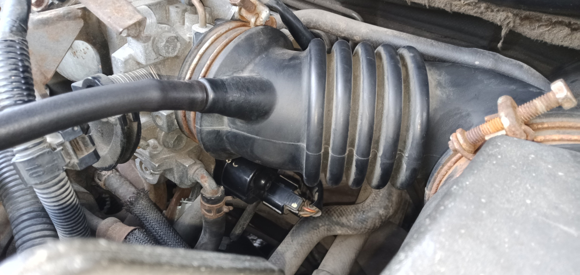

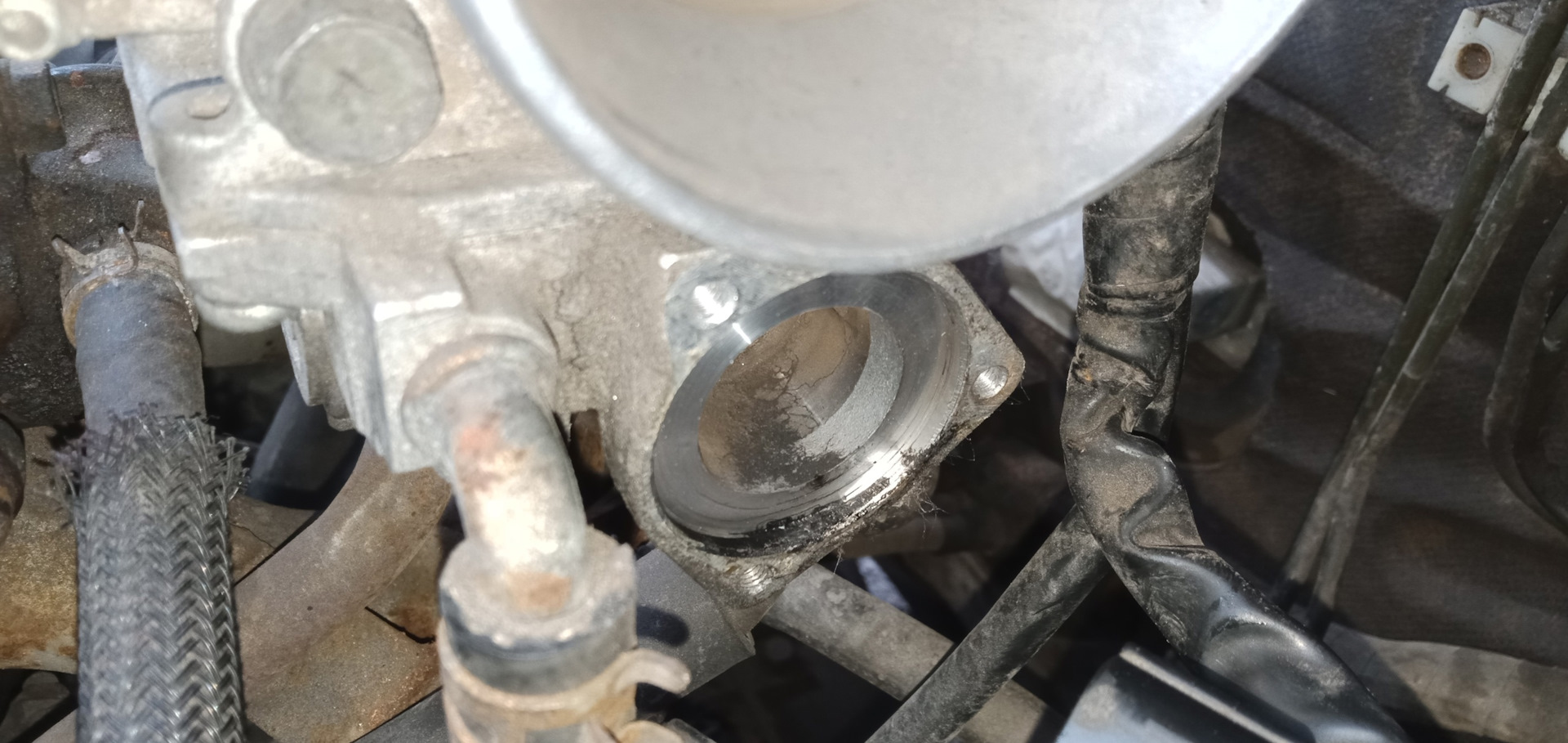

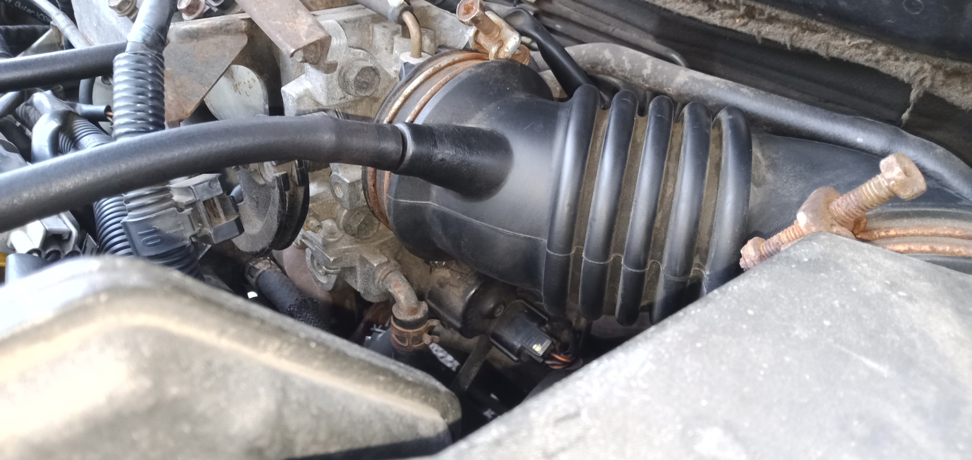

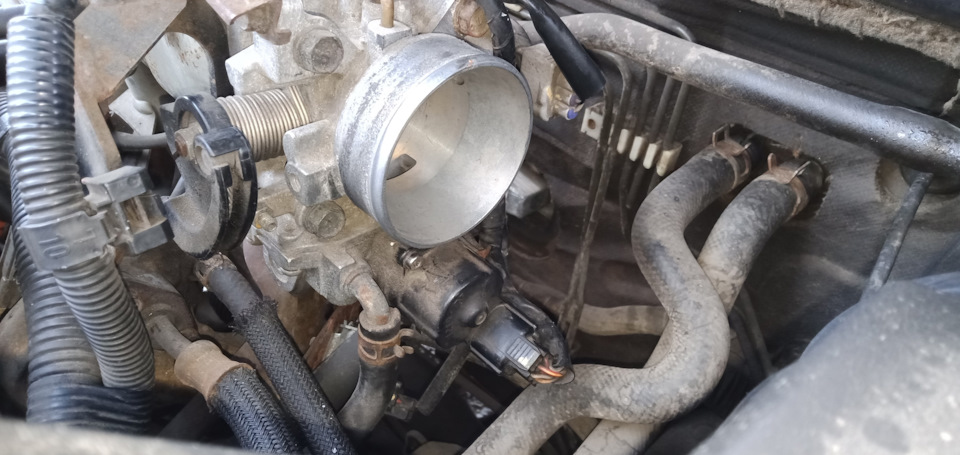

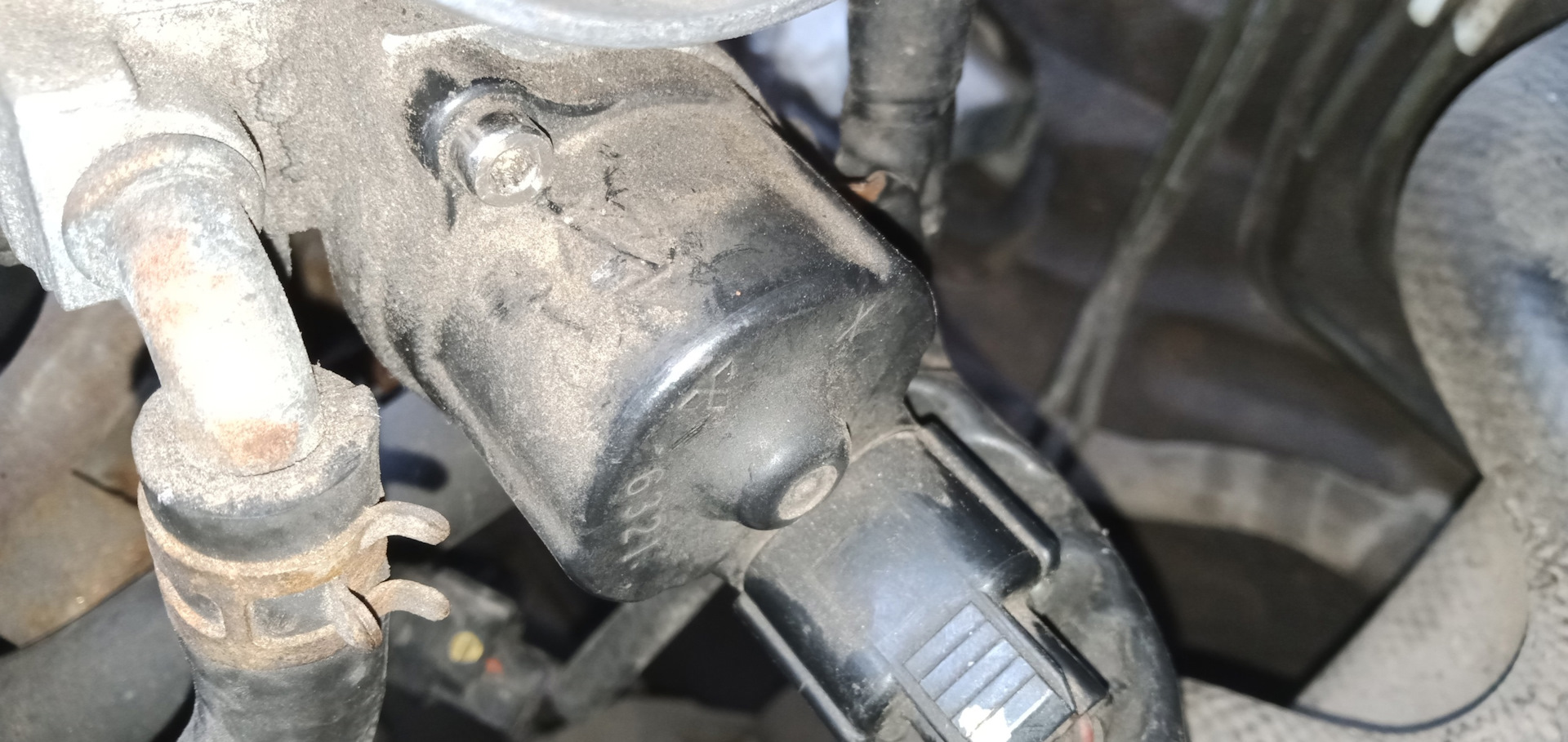

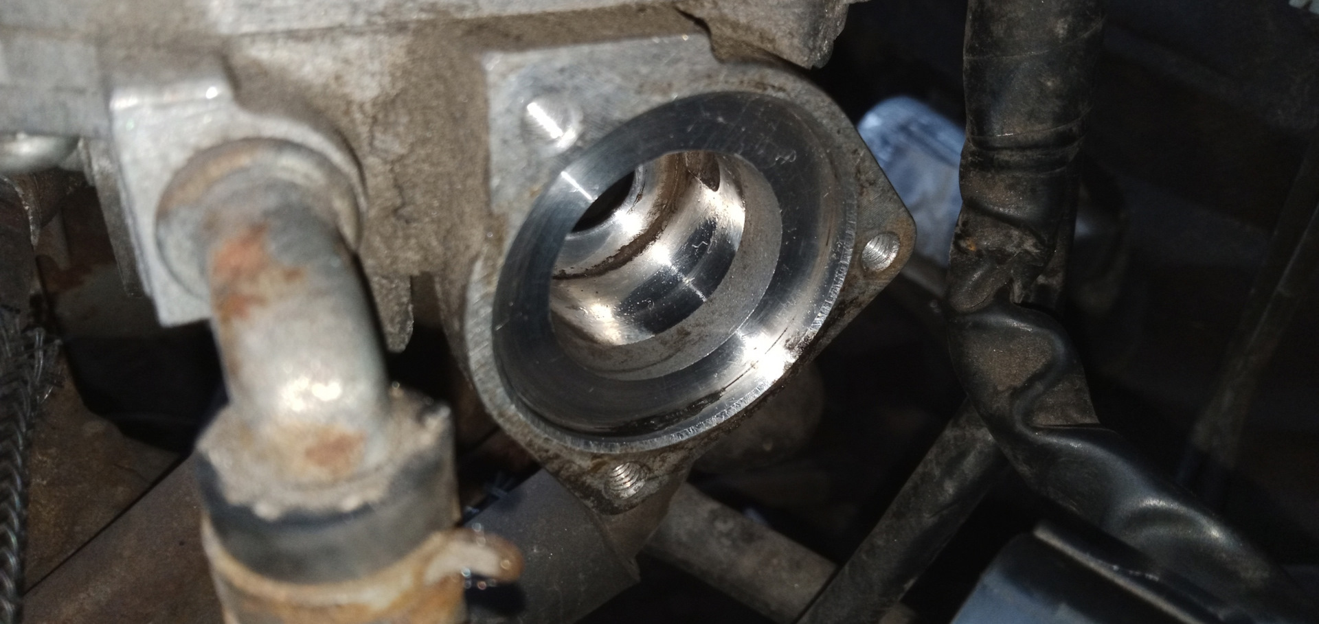

Почти неделя прошла и мне написал Андрей, сказал что есть один РХХ. Договорились на выходной встретиться. В субботу 28 октября я заранее отправился к Лансеру, скинул патрубок с воздушного фильтра и попробовал ослабить винты на РХХ, откручивались легко, что порадовало. Дождался Андрея, при нём снял свой РХХ, он его осмотрел, показал что есть значительный люфт наконечника, проверил мультиметром и оказалось, что ещё и обмотка в корпусе погорела. Замерили новый б/у РХХ, дабы удостовериться ещё раз, что он рабочий. Я вытер грязь с посадочного места в дроссельном узле и установил РХХ. Подключили, запустили двигатель, ждали пока прогреется. Обороты были что-то 1200 прогревочные. Пока прогревался мотор ещё пообщаться успели по авто, кое-какие советы получил от Андрея, а ещё он заценил обновления в салоне, понравился ему мой салон, что порадовало) После прогрева холостой ход был где-то 900 об/мин без включения каких-либо потребителей, Андрей сказал, что адаптация завершится через 50-100 км. Опять же байпасный винт можно покрутить.

Ну и немного своих фото в процессе.

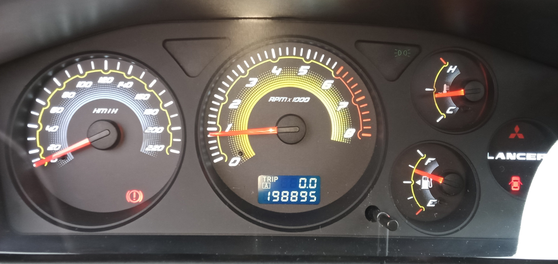

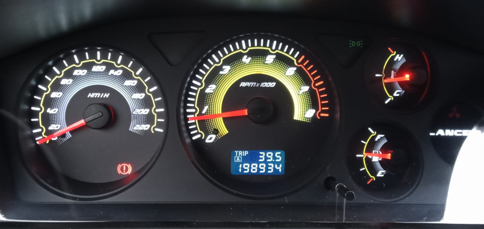

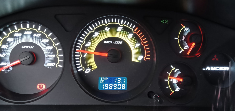

Что могу сказать? После замены РХХ перестали проседать обороты после остановки, а раньше такое бывало. Также заметил, что Лансер резвее трогается, резвее едет, разницу я ощутил.
Прогревочные обороты при температуре на улице до -10°С сразу после пуска двигателя с 1000 поднимаются до 1400 и почти сразу опускаются до 1200, и держатся так пока прогревается мотор. Потом опускаются до 900 об/мин холостого хода. Стрелка датчика температуры охлаждающей жидкости показывает чуть ниже середины шкалы.
На данный момент проехал 39,5 км и с прогревочными всё так же, 1200 об/мин, а холостой ход 800 об/мин. Было даже 750 об/мин, но вроде тогда включил обогрев заднего стекла.
Получается, что обороты в пределах нормы. Байпасный винт не трогал с исходного положения о котором писал выше. Буду дальше наблюдать, впереди холода, а потом весна. Надеюсь больше проблем не будет с РХХ.
