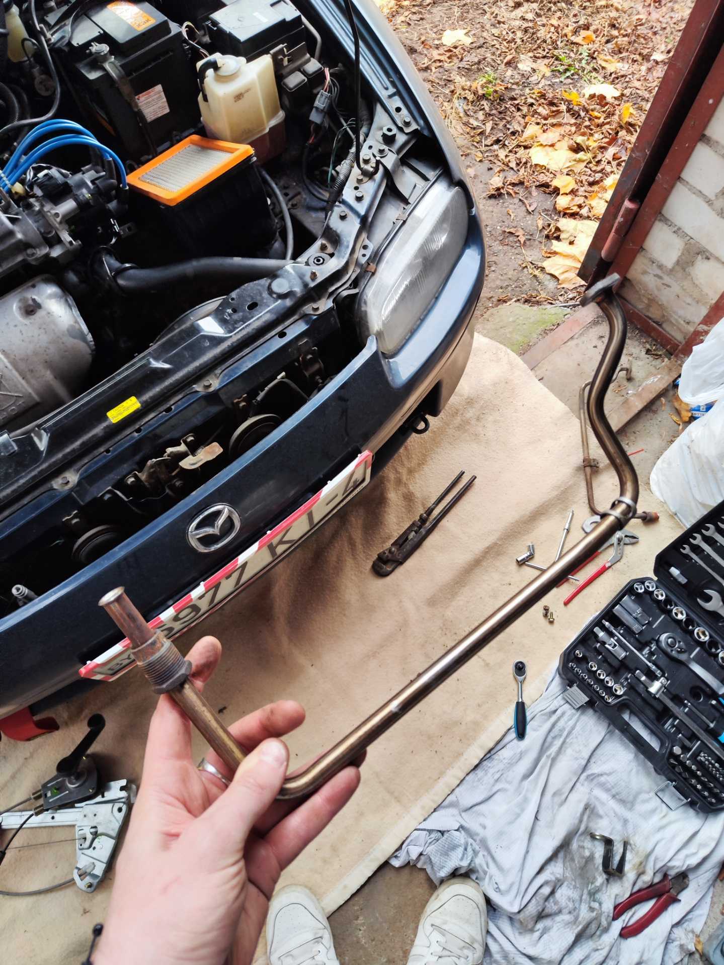

Помню как-то смотрел видос с разборкой мотора и парень говорил про трубку для егр, мол забита в хлам и это болезнь машин.
Я понаблюдал некоторое время за работой машины, поездил и проверял температуру трубки. Оказывается, возле коллектора она горячая а через пару сантиметров холодная, как сердце бывшей)
Мне попалась на разборке такая трубка. Стоила копейки а снята мотора у которого 100к пробега. А с учётом его пробега, я и решил взять. Трубка как новая, продувается и очень чистая.
Выкрутил я я старую, а она у меня тоже продувается)))
Внутри не закоксована и в хорошем состоянии. И выхода не было, пришлось ставить новую(старую) т.к. она выглядит чище и глаз радует.

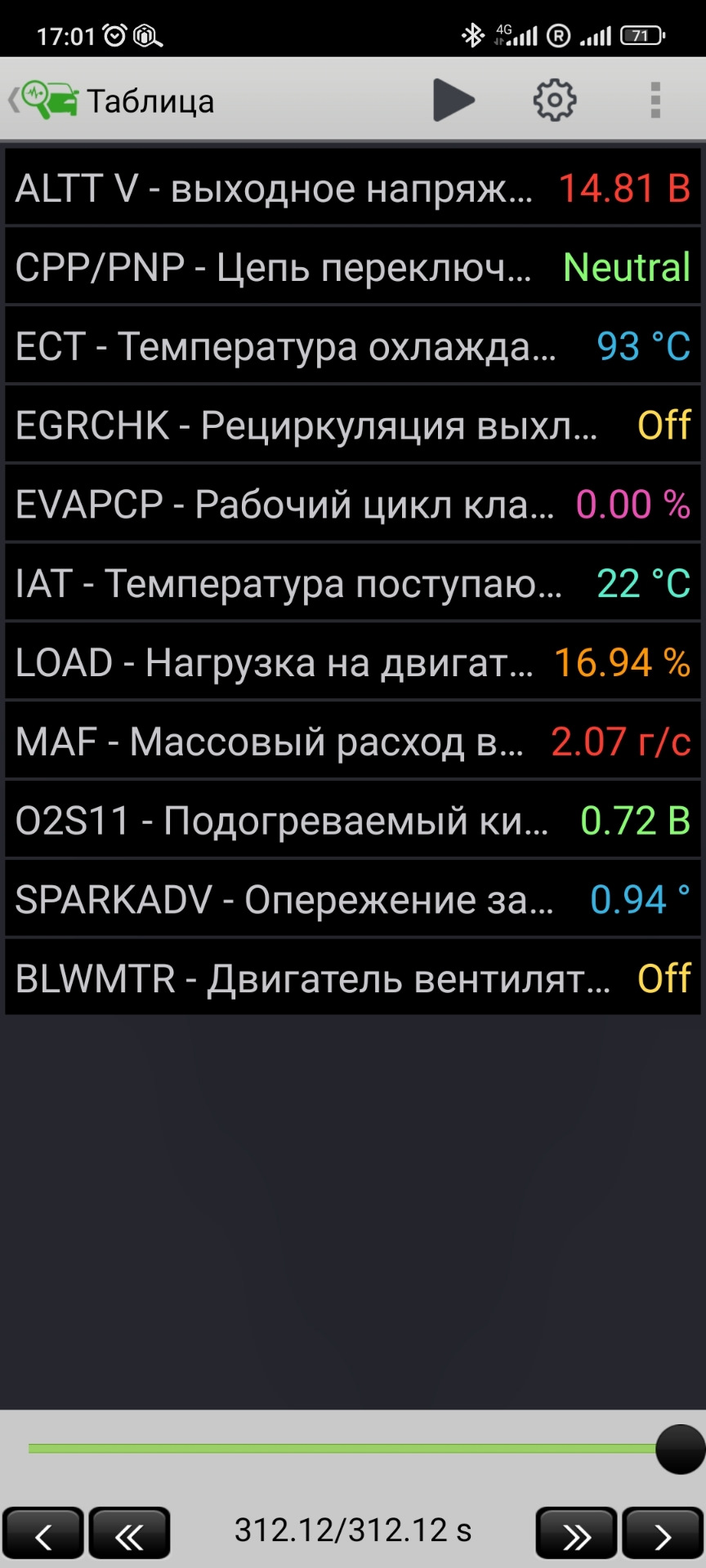

Заодно решил купить лицензию ФорСкан, т.к. старые версии работают с переменным успехом и проверил в работе.
Для меня странно видеть такую нагрузку на двигатель, в 17%. Если особо ничего не включено, машина стоит на месте и интересно, почему так? И заметил второй нюанс, после замены антифриза, если машина какое-то время стоит на месте, вентилятор не включается. Или сейчас так прохладно, что не успевает нагреться мотор. Да и термостат уже стоит на нужную температуру и все как надо… Кароч, я хез.

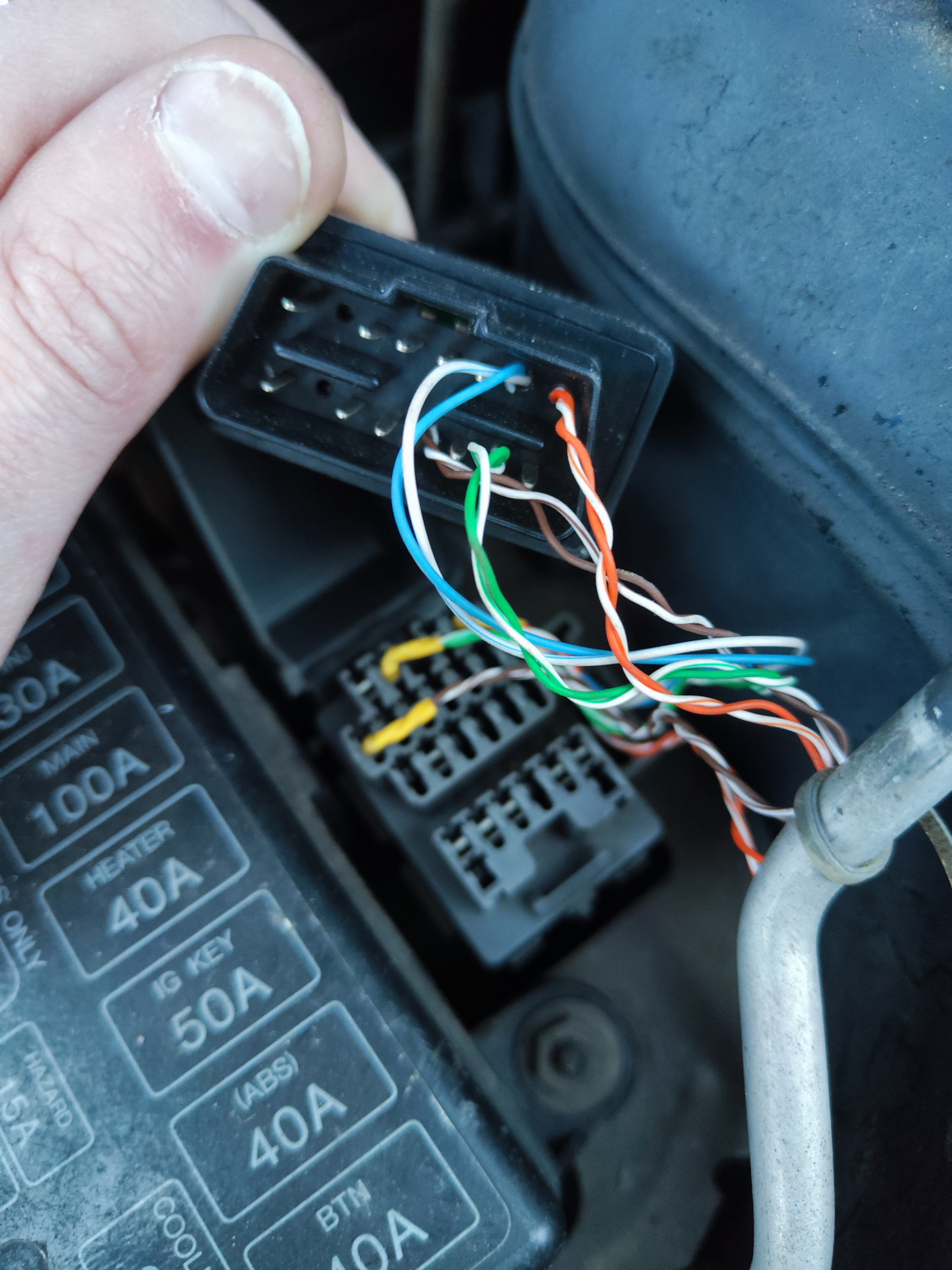

А как ты сканер подключаешь? Покажи переходник.
Примерно вот так)
Белый с синим не использую. Провода из витой пары. Штырьки распаял на провод

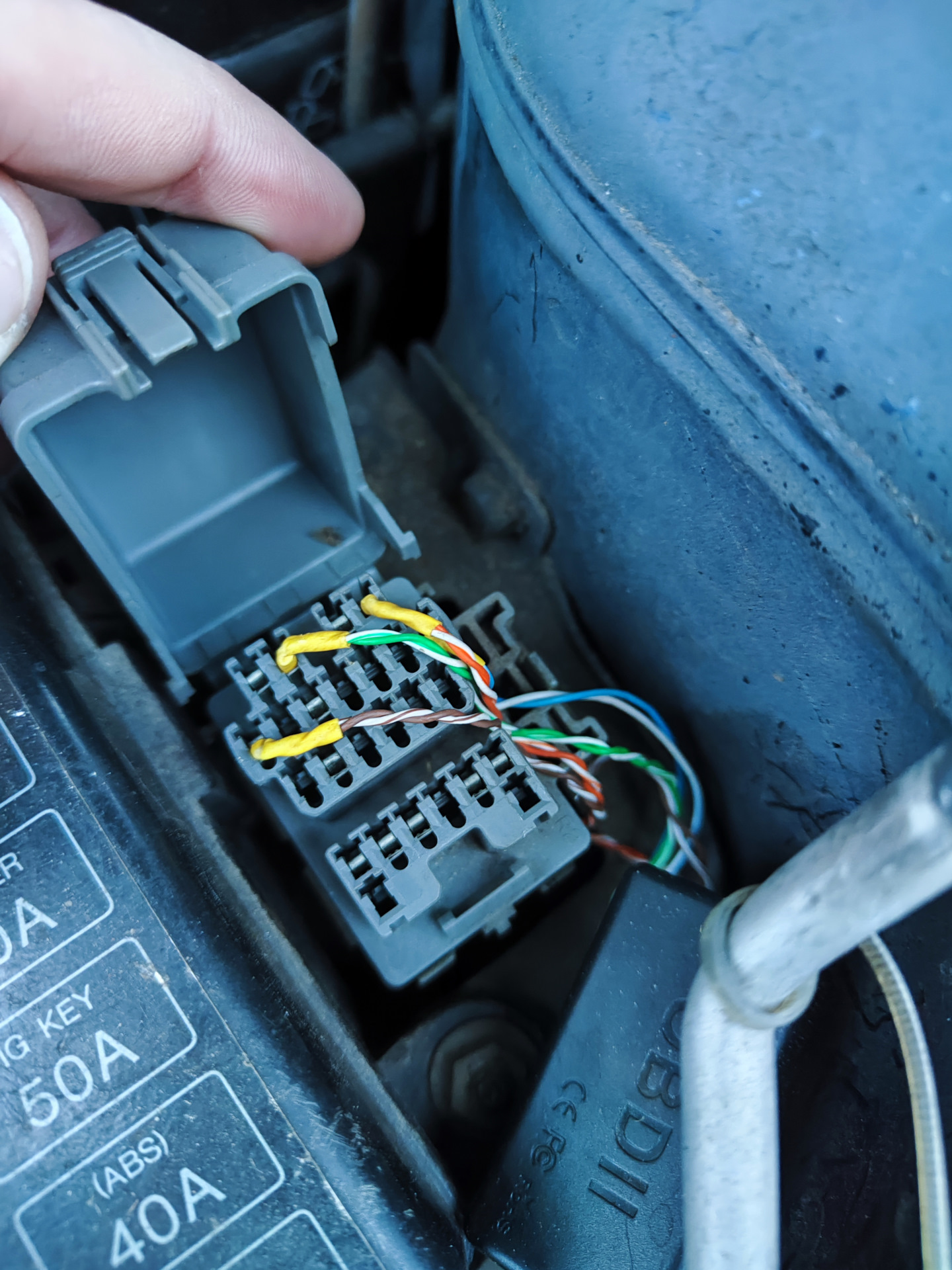

И фотка колодки, если что

Нагрузка в норме. Я бы заметил тот факт что уоз у тебя должно быть 0°.
А он не всегда в нуле. Я понимаю, двиг должен работать ровно и на одних оборотах. Тол ко у меня они слегка пырагают, скажем 850-900 оборотов. От этого и уоз такой. Думаю отрамблёр покрутить против часовой
У тебя должно быть 750 оборотов. Как сильно плавает уоз? У меня показывает 9-11°. То что падает до 0, это не нормально.
Есть моторы z5 где желаемый уоз 0°. Подумал может у тебя такой.
Посмотрел я показания и вот такие получились, на прогретом моторе:
0.94-2.34 угол
777-810 обороты
Конечно, хотелось бы выставить по стробоскопу и по книге.
Ну я так понимаю 0° у тебя норма. Попробуй отрегулировать холостой ход на 750. Норма 740-760 оборотов.
