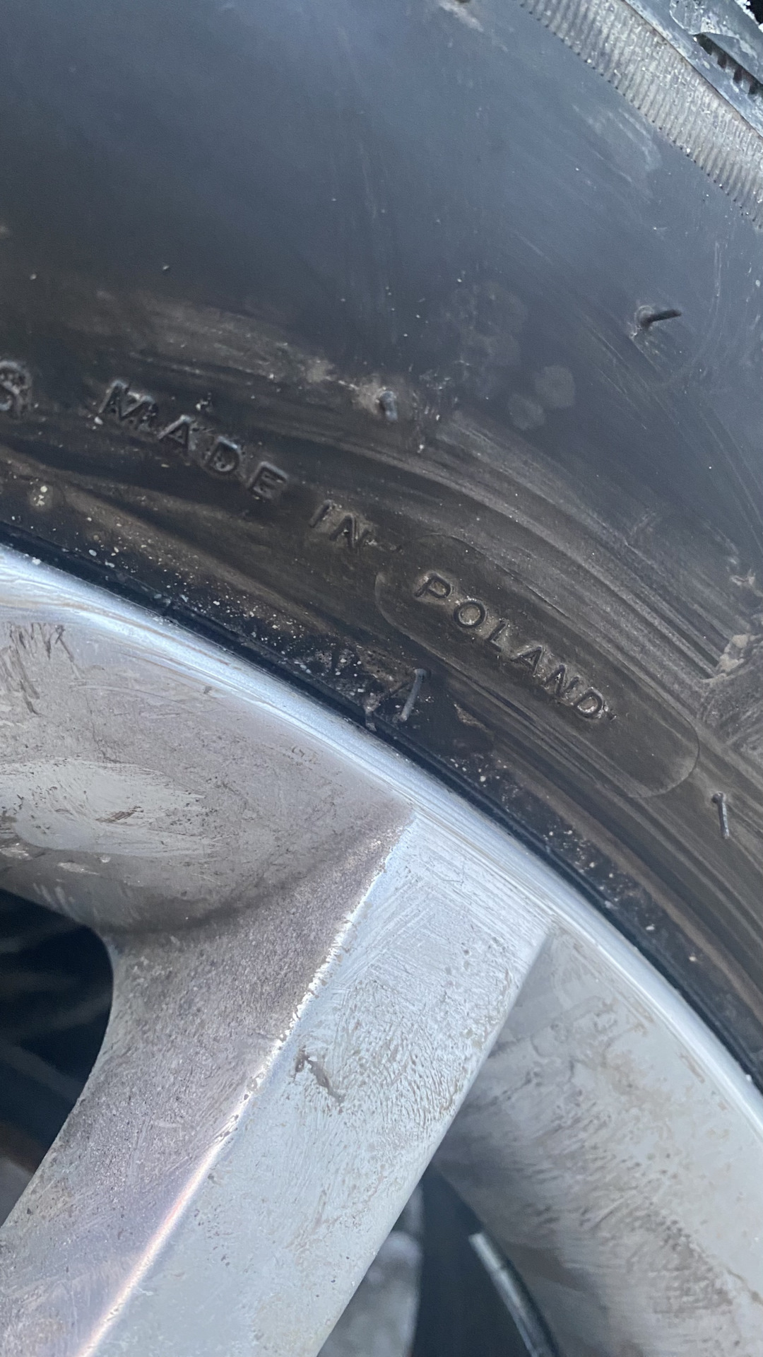

Кто что скажет, почему резина криво сидит на дисках? Есть ли смысл где то проверять диски? Может ли польский мишлен быть таким кривым? Ведь в прошлом году у дилера на это не обратили внимание, отбалансировали и все, а скорей просто ни кто и не смотрел.
Есть предположение, что из-за неверного хранения (плашмя друг на друге по два колеса без дисков) была испорчена резина… Сдавилась и сердцевина выперла. Но я всегда так хранил резину. На Аккорде 9 лет два комплекта резины отходили на ура и балансировались легко. Правда зима была липучка.

У меня на польских покрышках вмятины:
www.drive2.ru/l/650002688112605198/
но вроде не на что не влияют.
Удивительно. Может хранили во что то упирая? Но у любом случае так н должно быть. Видимо действительно Поляки делают шины разных производителей, а сырье полное г… во всех вариантах)
Мне в комментах ответили, что так бывает типа там шов идёт, но сам такое впервые вижу.

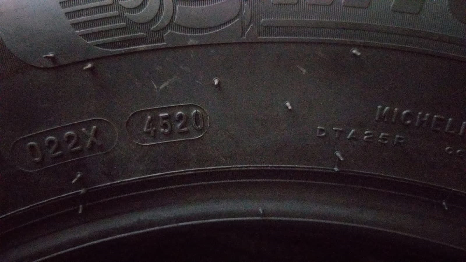

Третий сезон будет эксплуатироваться польский Мишлен XIN4 236/55-18. Шины ровные, шипы на месте. Правда выступание Шипов с новья небольшое. Считаю Мишлен наверно одними из лучших шин.Езжу много, но стараюсь аккуратно. Возможно у Вас действительно проблема из-за хранения.
