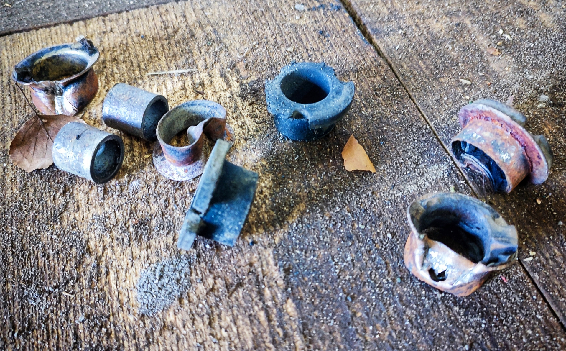

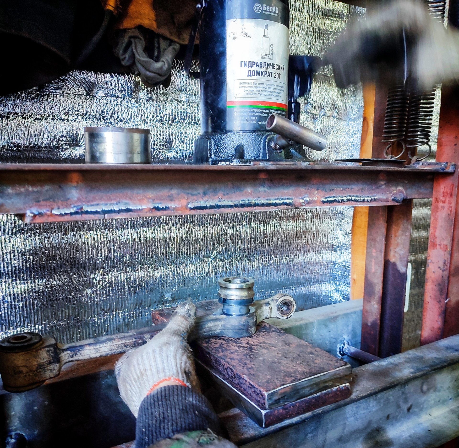

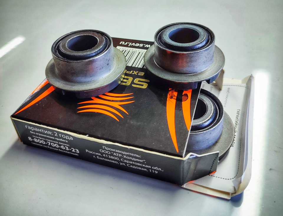

— заменил "ромашки" (левая сторона ходуном ходила);

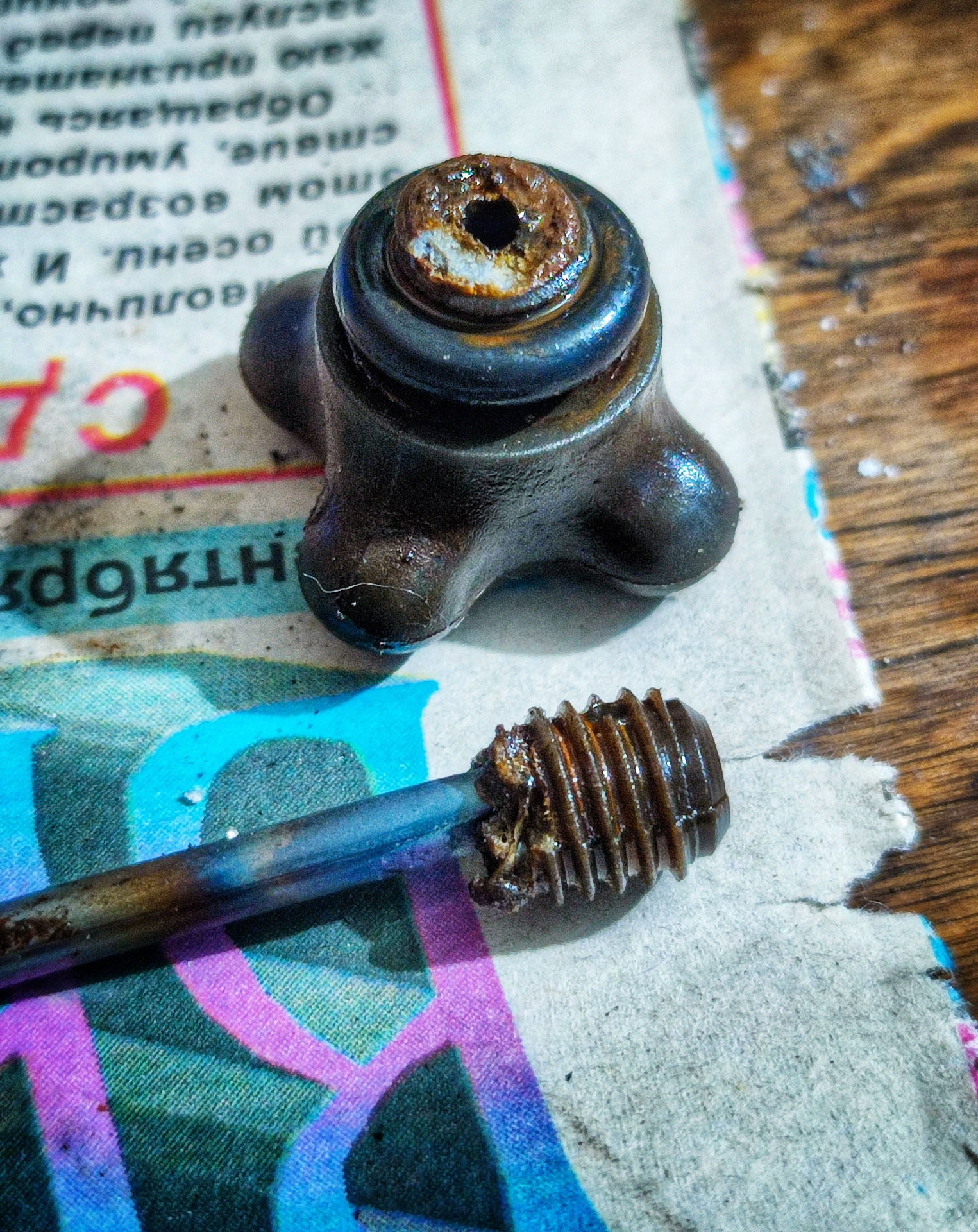

— заменил (не без приключений) антифриз;

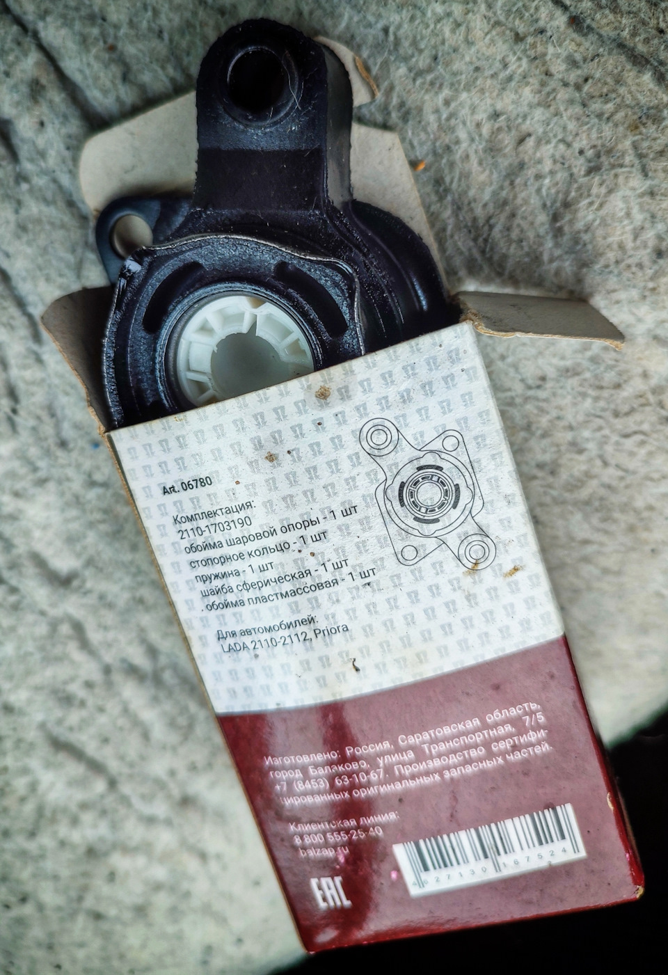

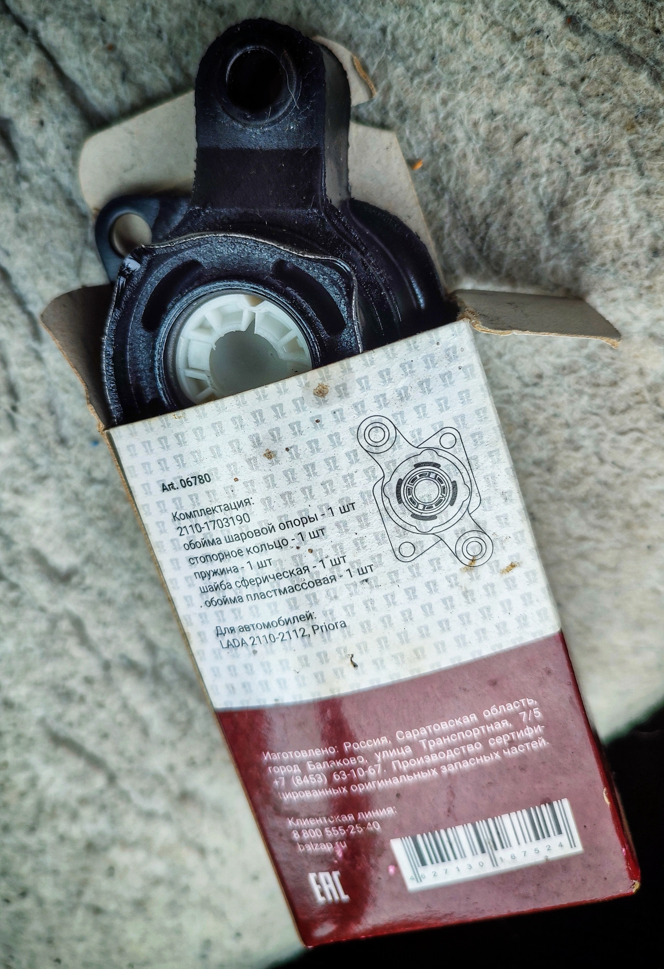

— заменил "подушку" кулисы (старая "устала" от слова-совсем и напрочь🤣🤣🤣);

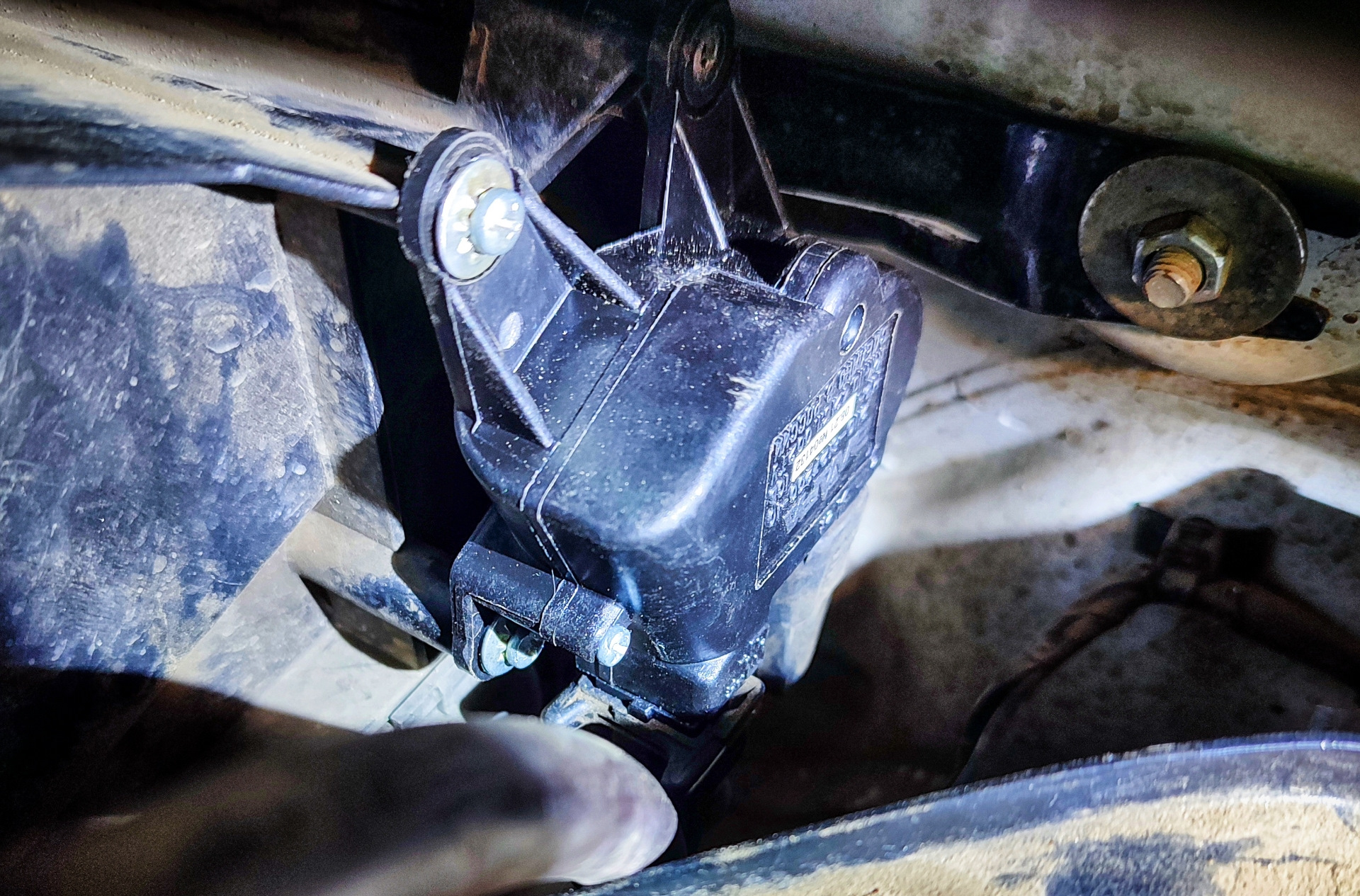

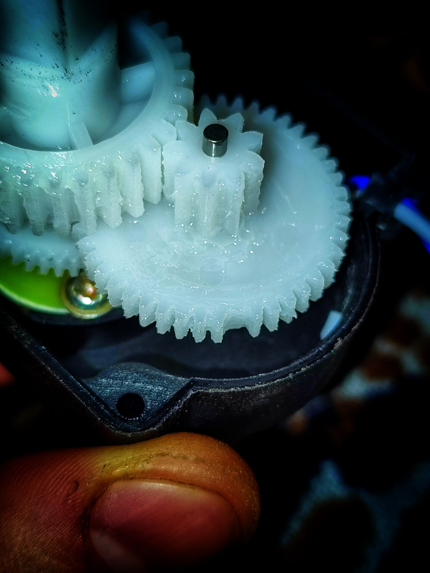

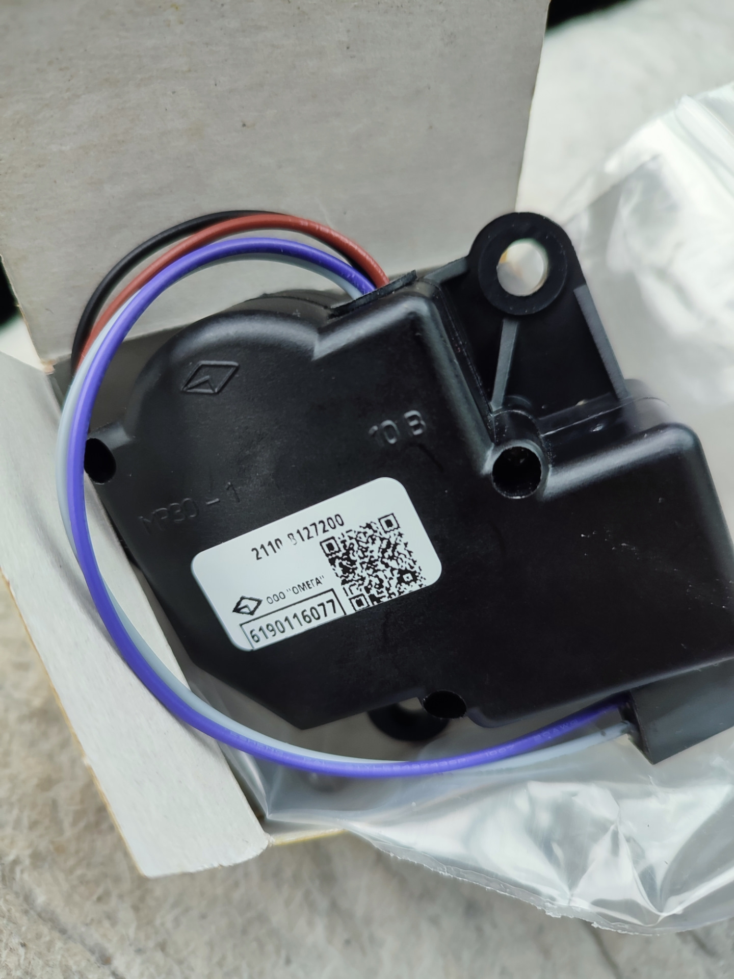

— и самое муторное, что вышло-моторедуктор отопителя-это звиздец полнейший вышел 😔…
В общем и целом, заказал я на маркетплейсе ЭЛАРА редуктор, до этого стоял такой-очень хорошо он собран и достойная замена штатному. Приходит ОМЕГА… Цена вопроса 1300₽- ну думаю в принципе все одно и тоже плюс минус, должно работать…да и холодать стало, а старый уже не переключал на горячую(((-оставлю думаю его. Поменял-кто менял знает какие это танцы с бубном-я в первый раз когда менял разбирал всё от и до часа 2, потом мучался откручивал и прочее и в общем часа 4 провозился… В этот раз все проще-снял жабо, распорку открутил, бачок расширительный с крепления, ну и повозившись длинной отверткой, минуя снятие трапеции дворников, заменил и… Дня не прошло-он у меня "отрыгивает"… 🤯 Фартовый, думаю я, а холодает-зима всё же впереди. Он конечно дул теплым, но треск шестерёнок постоянный-беслявая история…делать нечего нужен другой. Заказываю снова ЭЛАРУ на 500р дешевле и…приходит ЭЛАРА🤣🤣🤣 на опыте 🤣 за 20 минут меняю-вуаля, всё работает🔥👍🏻 и я счастливый и не замерзну🔥

Как по качеству эта фирма СЭВИ?
Хорошая такая цена на втулки и сайленты
Ну на вид-добротно сделано, ну и так отзывов норм много, а по факту-посмотрим теперь
Есть ещё сэви-эксперт, почти на рубас дороже комплект, хотя такой же резиновый
Ну может качество получше или резина другая немного. Не знаю
Неакуратненько как-то сливал антифриз)
🤣🤣🤣 как потёк🤣🤣🤣
Приготовить вороночку было нужно)

Вот хорошие ромашки
trek.ru/product/%d0%ba%d0…0%b8-1111-1118-2108-2194/
Не спорю, но не было таких в магазинах
Такое зарание нужно заказывать.

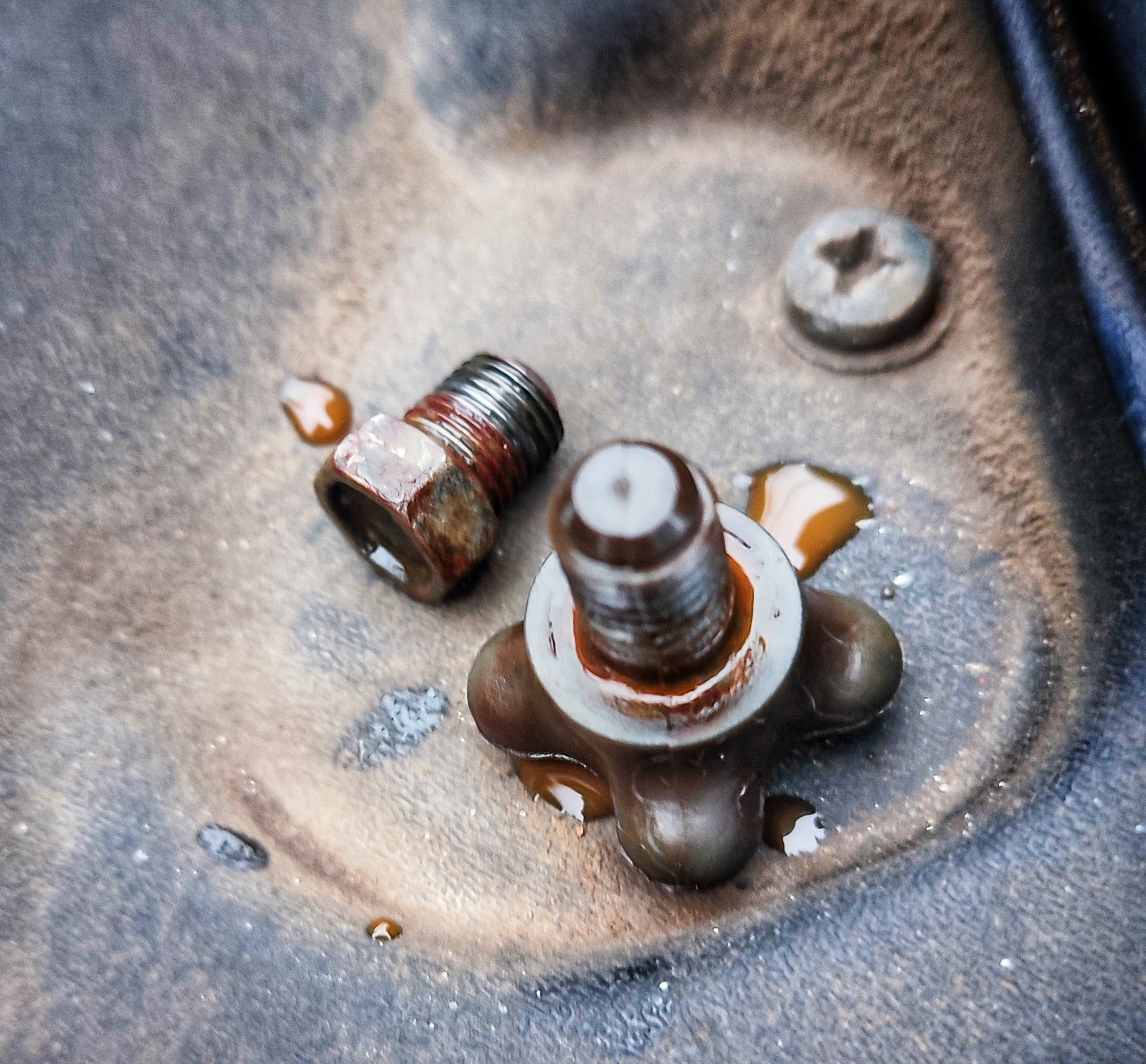

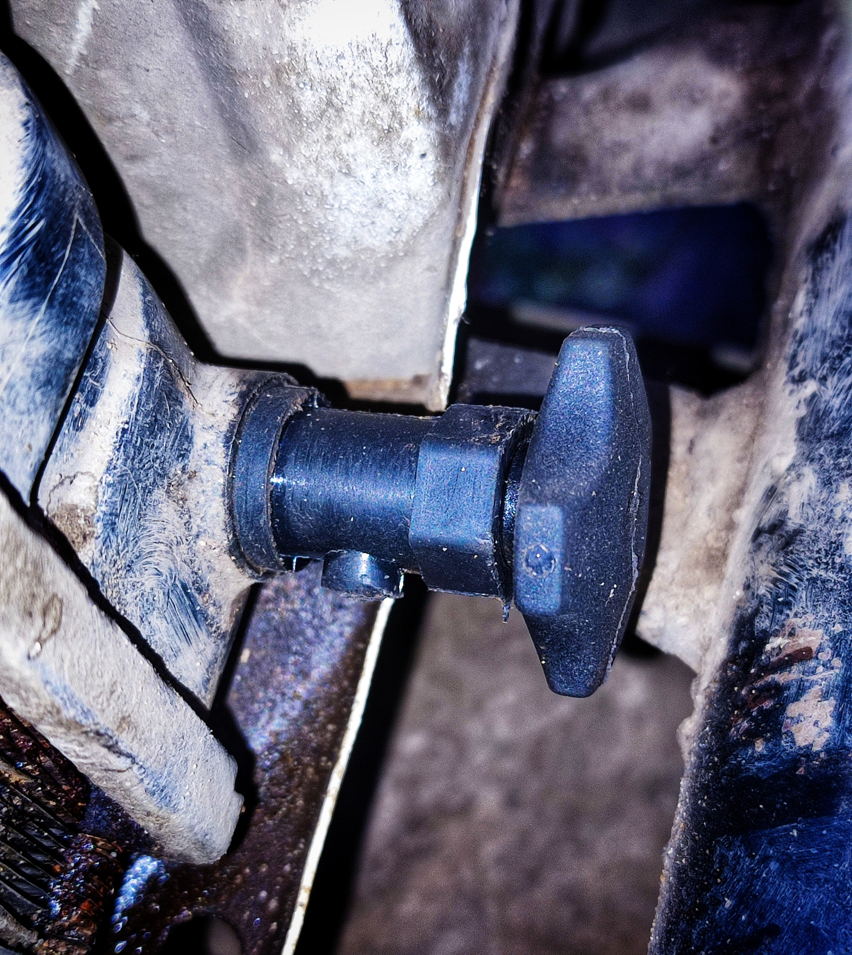

Это заводской кран на радиаторе?🤔🥴
Неее, заводская пробка "барашек" был-на фото сломался…а это сейчас продают такие
Ахренеть 😀удобно зато
Ну так то да, струйка только не знаю как будет бежать, но всё одно — аккуратнее все
Уже и и на слив масла с движка пора такие краны ставить👍
Так то в теории норм тема
