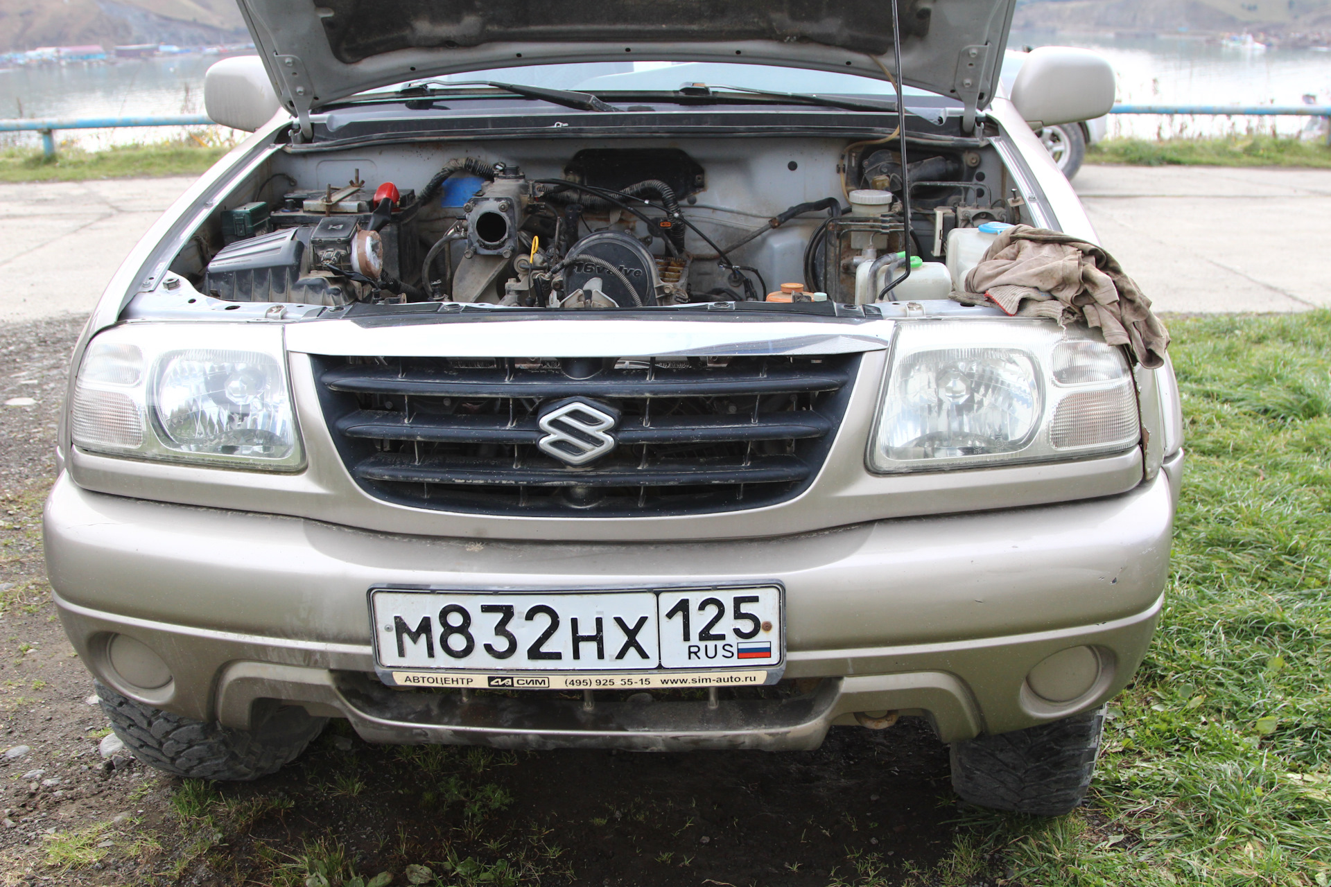

Всем доброе время суток!
Спасибо всем, кто в предыдущей записи в комментариях поддержал, посоветовал, покритиковал…

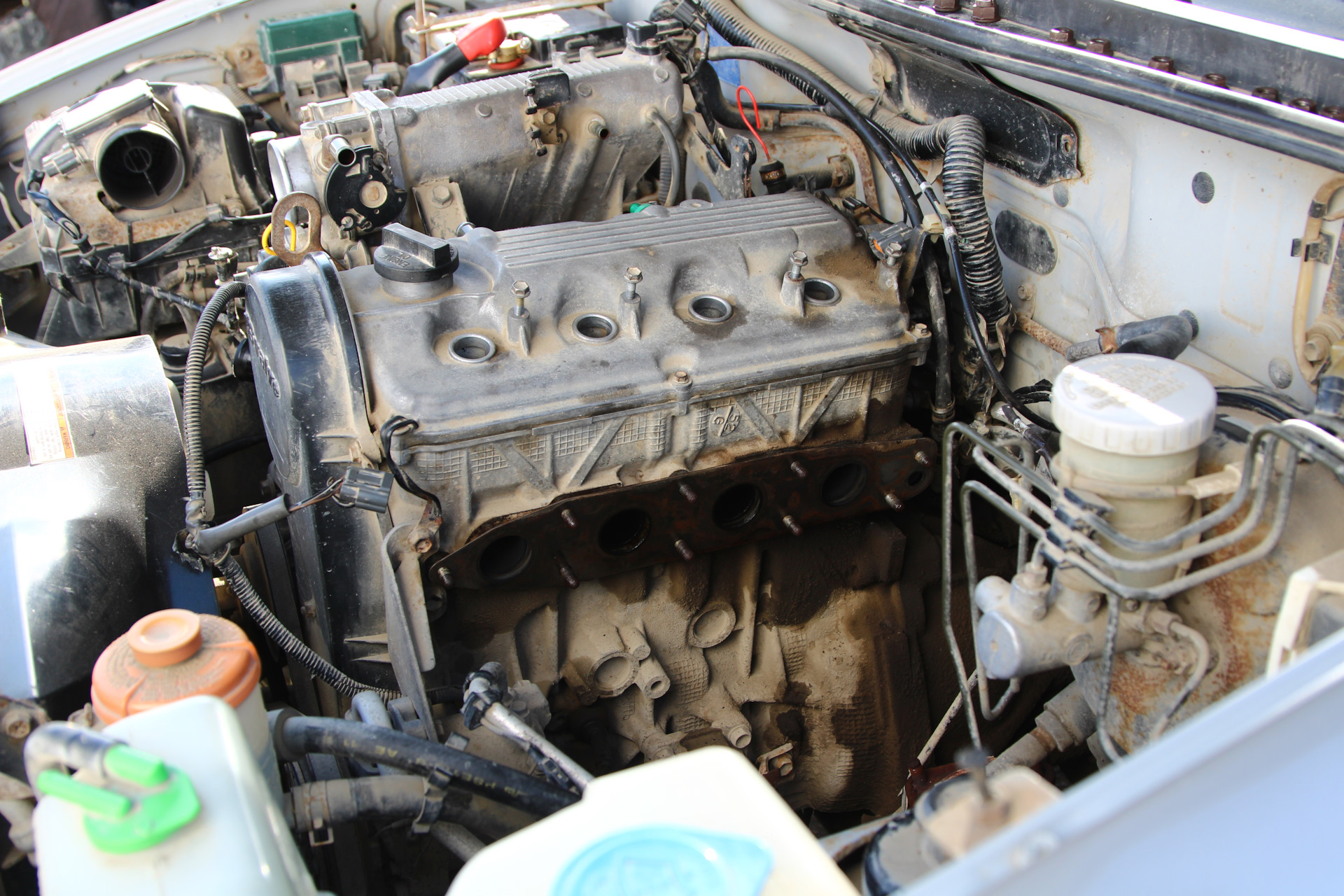

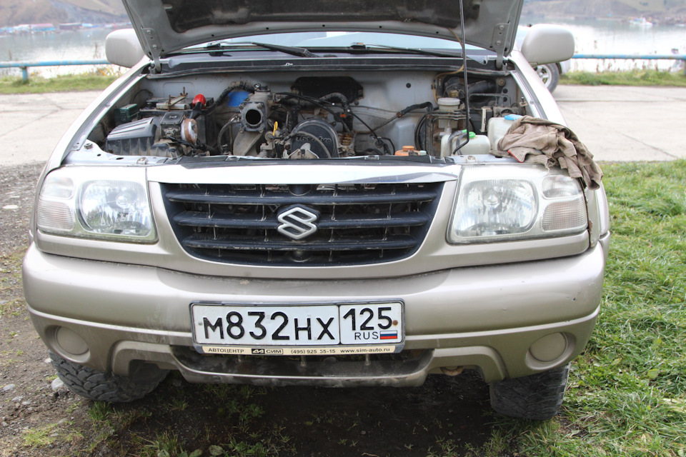

Решил самостоятельно разбирать пока только ГБЦ. А там вскрытие покажет…

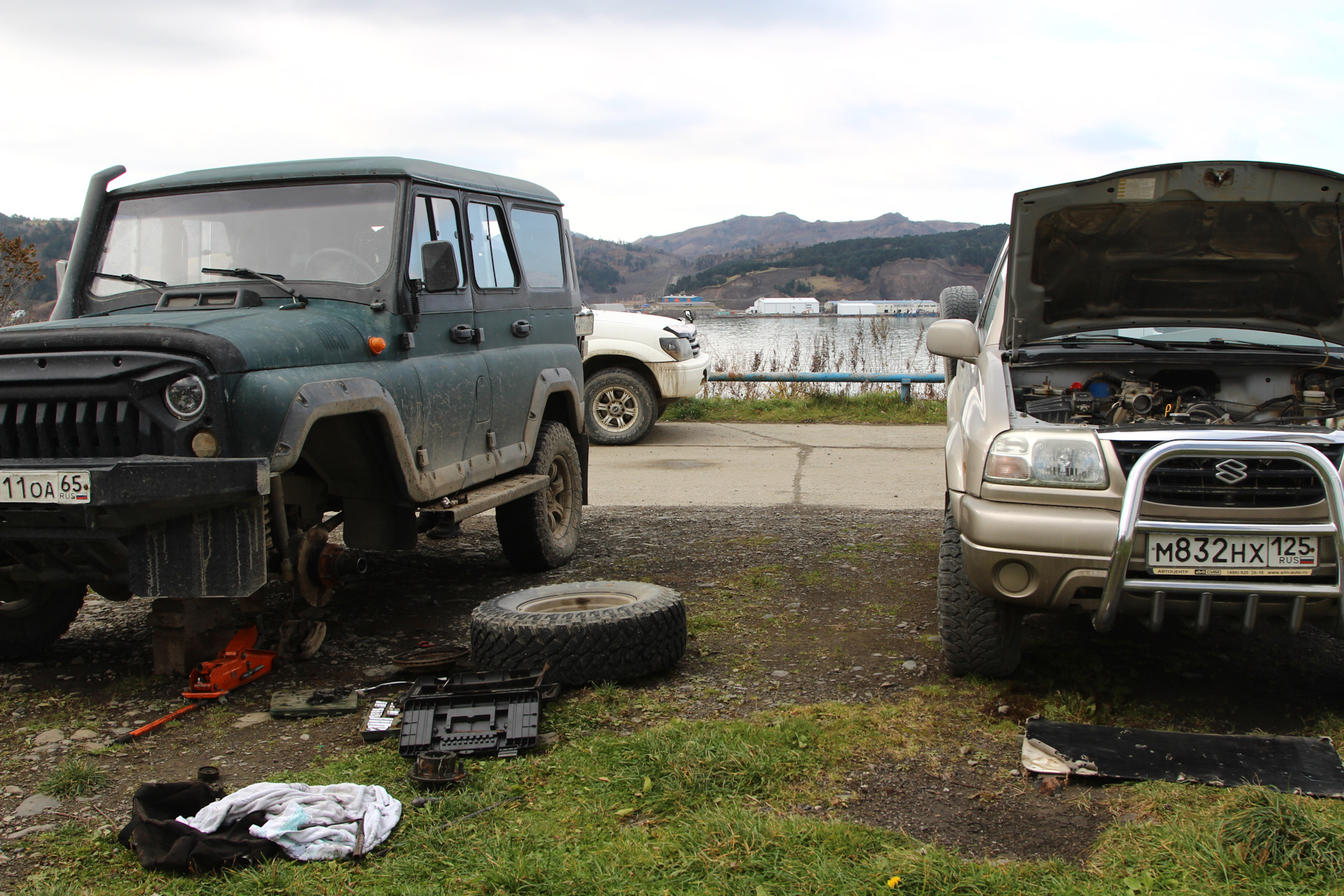

Свободного времени мало, гаража нет, нужного инструмента не хватает, курильская погода капризна…
Но мы не унываем!

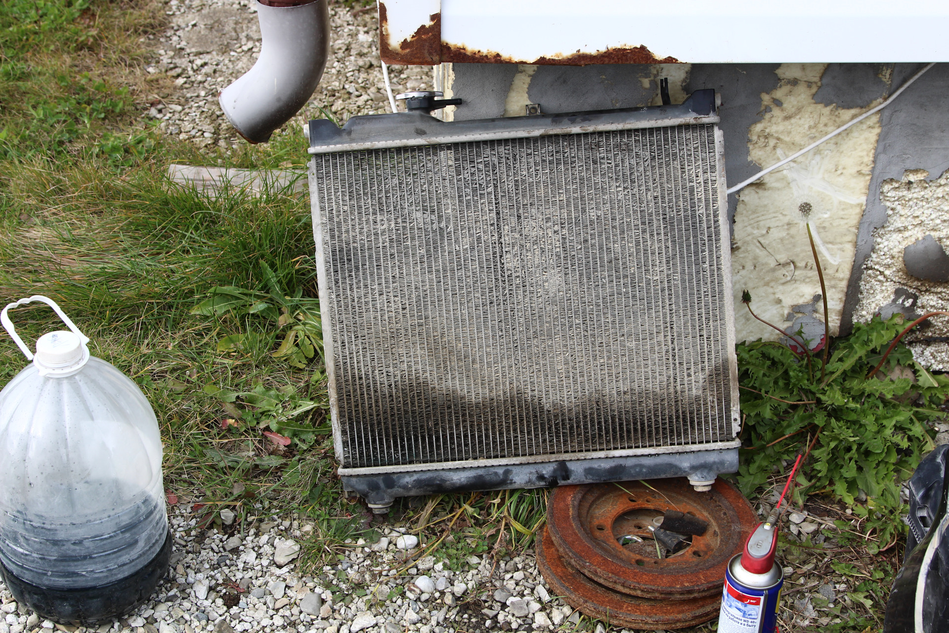

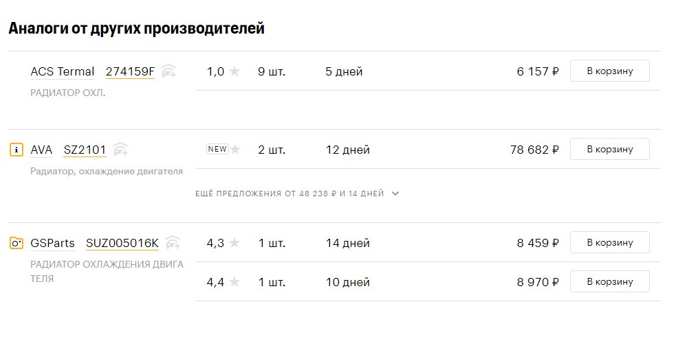

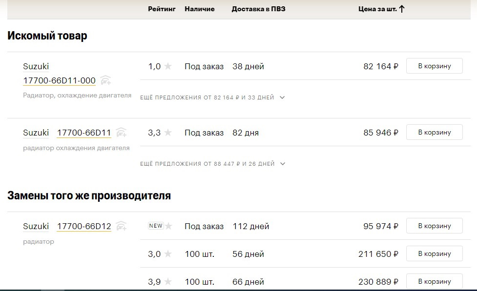

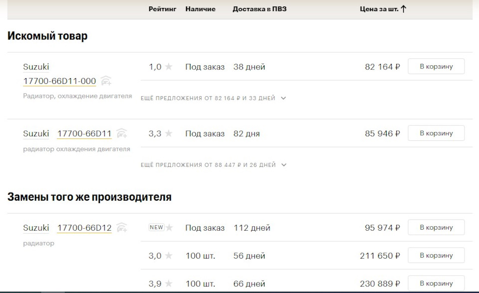

Радиатор расстроил… Вернее — цены на радиаторы.
Контрактные пока не искал.
Пока так… Маленькими шажками к светлому будущему. Вернее — к разборке ГБЦ.
Всем доброго пути !
Берегите себя!
Увидимся на дороге!

Не забудь геометрию ГБЦ проверить. Недавно товарищ писал, что не проверил и поставил, а плоскость ГБЦ неровная оказалась. Пришлось опять снимать и точить.
Это само-собой. Обсуждению не подлежит.

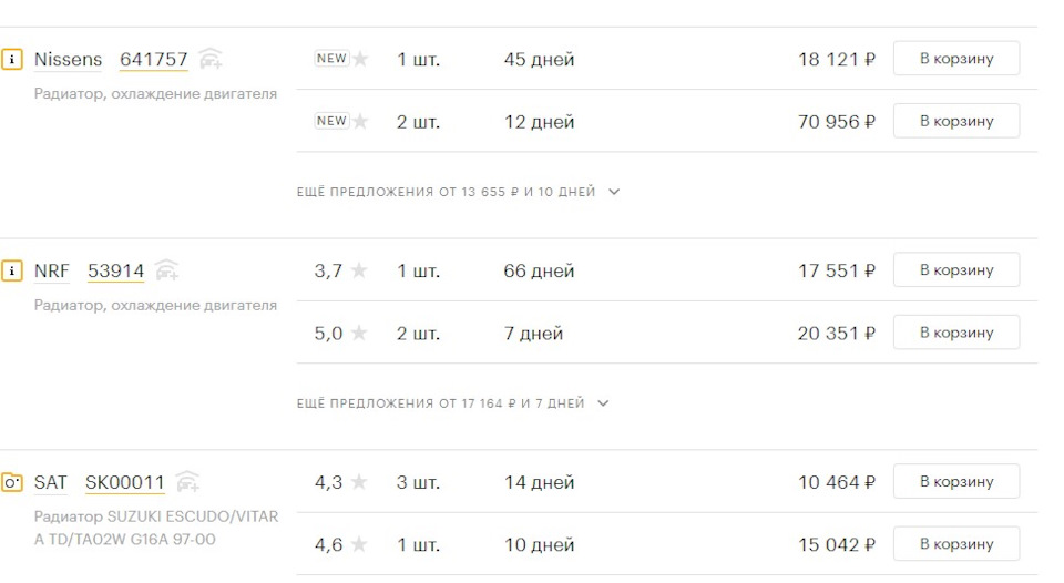

Я nissen поставил радиатор, всё устроило крышку оригинал 0,9 как выше писали. Это одно из обязательных условий. Дубли уже не один радик погубил. Сат тоже рабочая схема, но лотерея 50 на 50.
AJS хороший радик, но цены не знаю как-то встречал с месяца два назад в группе в районе 14тр был.
Ищите пробуйте, удачи в ремонте!
Спасибо!🤝
Не знаю, как сейчас эта фирма, но на моей машине радиатор ACS Termal отлично работает уже лет 7-8, хорошо сделан. Крышки только меняю периодически, вместе с заменой антифриза раз в 3-4 года. И ставлю не как в оригинале на 1,1 Bar, а на 0,9
Termal и сейчас вроде нечего. От знакомых положительные отзывы

Спасибо! Цена на них сейчас самая адекватная!
По радиатору — возьми цельнолюминиевый AJS, они сейчас в размер делают, когда я себе искал — не было "штатных", пришлось их творение "от делики" приколхозить. Отличная вещь, реально рекомендую.
во такой: ajs-shop.ru/catalog/cool/…_ryadnyy_40mm_at_ajs.html
Спасибо! Прозондирую вариант.

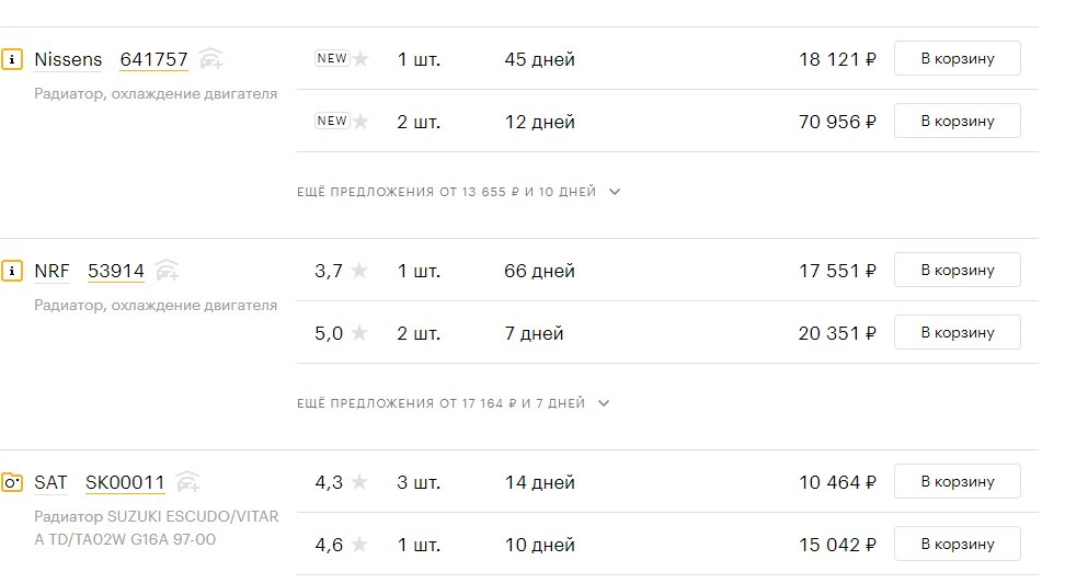

Херасе цены неадвакатные особенно на оригинал, сибе брал ставил koyo
Я тоже приуныл…
Я у Дмитриев брал радик 12700 до спец было, ща хз.
Далековато до них. Пересылка еще встанет. Но поинтересуюсь.
1400 с Москвы до сиба где-то не помню
alex261078
я тоже брал, пару лет отходил… Очень тонкое ядро попалось, хоть и оригинальные наклейки и прочие штамповки, в полтора раза тоньше моего получился. Охлада в городском режиме хватало, но потёк по завальцовке. Плюнул, сколхозил цельноалюминиевый AJS, какой год доволен.
Какой?
Какой брал? Брал у Дмитриев, оригинальный, обычный, из непонравившегося — толщина ядра (сот) была, кажется, 19мм или около того.
Какой сколхозил? От MMC Delica 4, вроде бы, на тот момент у них для витар не было "штатного" радиатора. В итоге убрал с помпы мясорубку, заменил радиатор, чуть переделал шланг на холодной стороне радиатора, прикрепил на него двойной электровентилятор.
Коyo брал, в Бж есь фотки.
Брал SAT радиаторы на предыдущие машины и сейчас на Трекер взял. Четыре месяца как катается, все ок. Так что ставить можно.
Спасибо! Буду думать. Изготовлен качественно?
Да, на вид каких то дефектов не обнаружили. Выполнен качественно на вид.
AraKurb
Согласен, SAT ставить можно. В 2016 поставил оба радиатора на авто супруги NISSAN JUKE, проехали уже более 80000 км и они вполне прекрасно себя чувствуют.

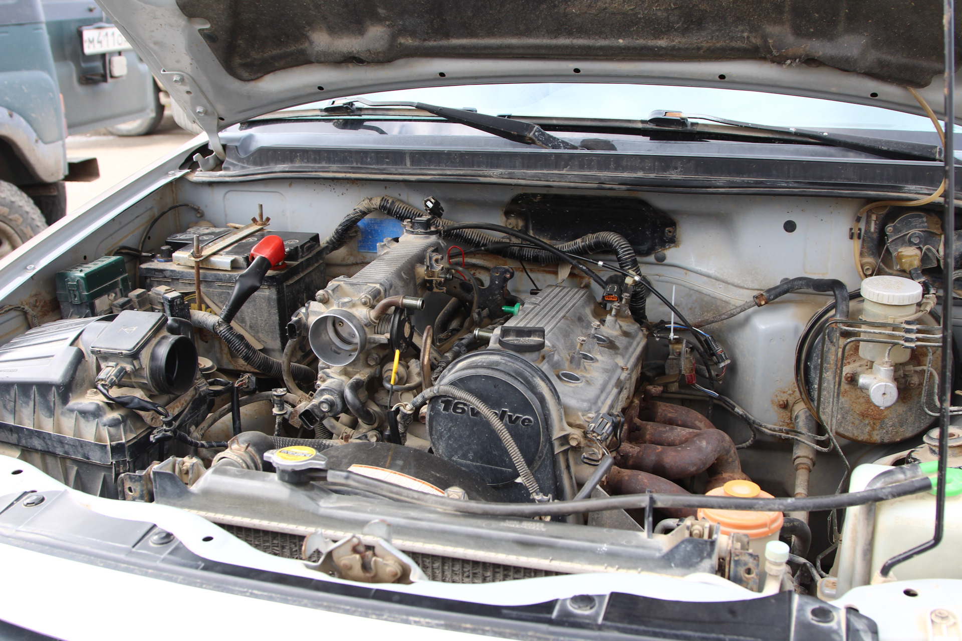

Скорее всего дунуло прокладку между цилиндрами. Хорошо что это 16 мотор, в плане ремонта он простой как три копейки — доводилось полностью перебирать, благо что не свой)
Тоже думаю, что прокладка. Сниму ГБЦ — будет понятно.
