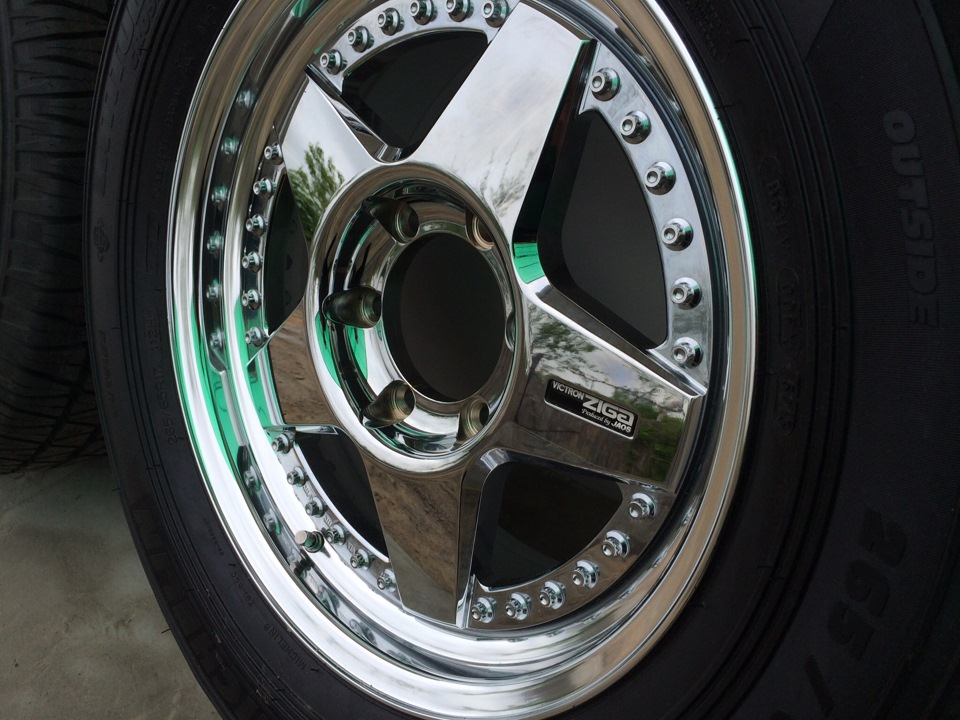

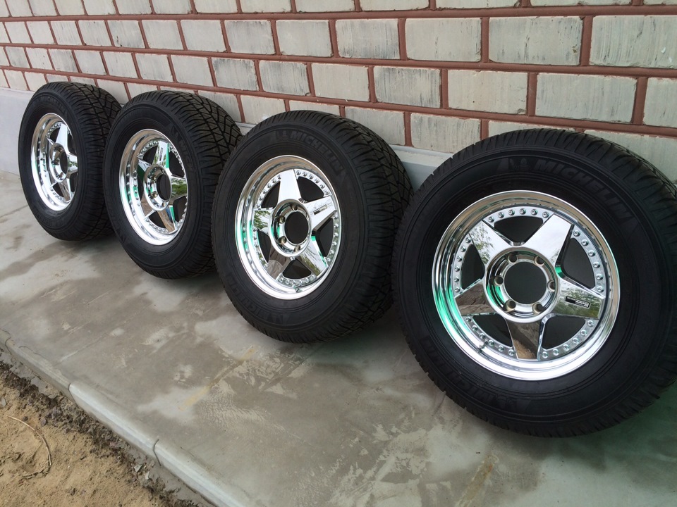

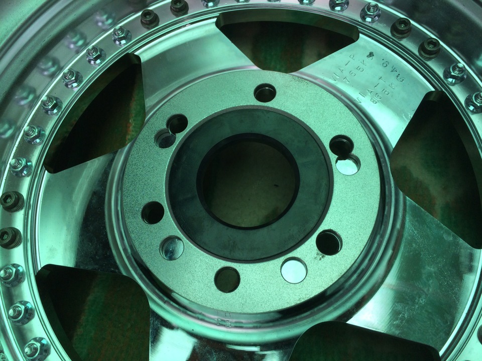

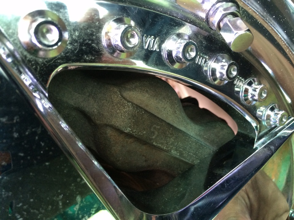

Но не мог их поставить так как оказалось, что эти диски на паджеро 3.0 Все дело в передних супортах. Они на бензиновой машине маленькие и не выступают за пределы ступици. Типа как у нас на задних колесах. А на дизеле 3,2 супорта стоят 4 цилиндровые большие и вот диск своей внутренней стороной цепляет за внешний канал супорта!
Выход был один искать проставки!

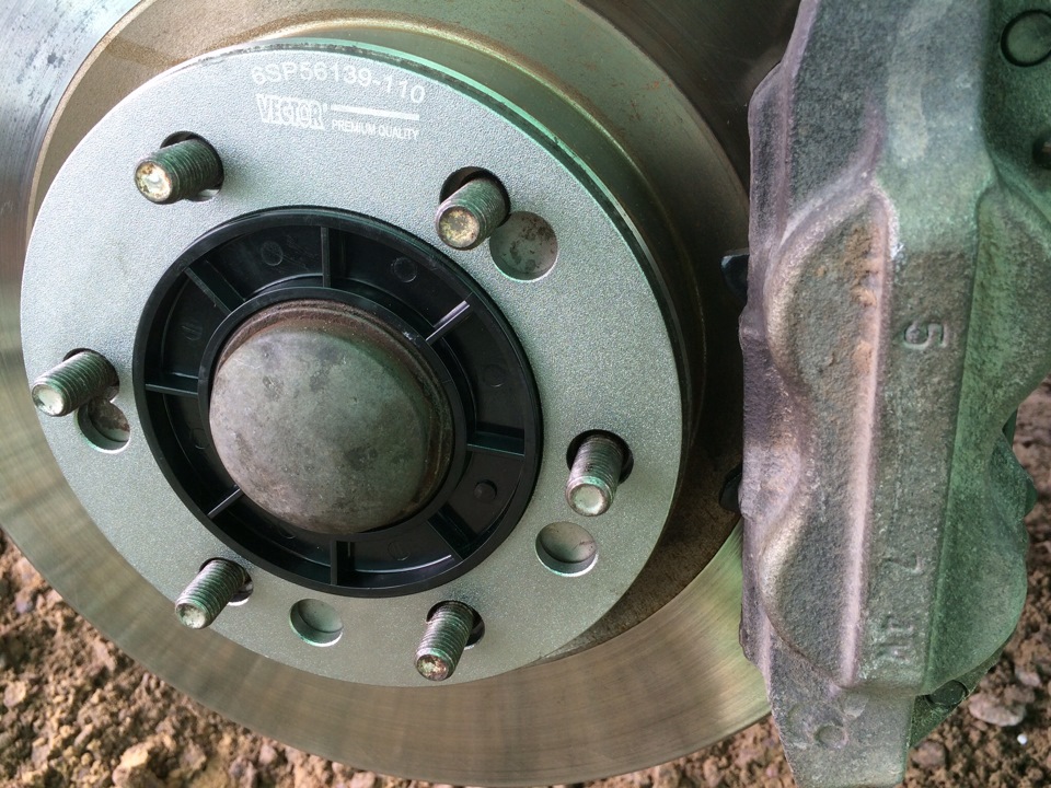

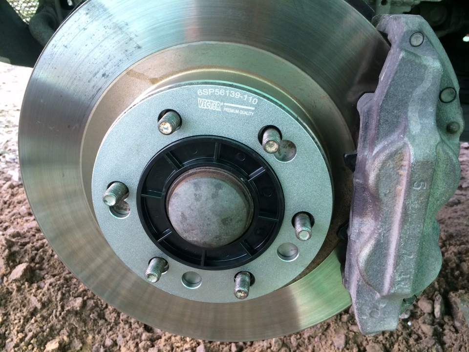

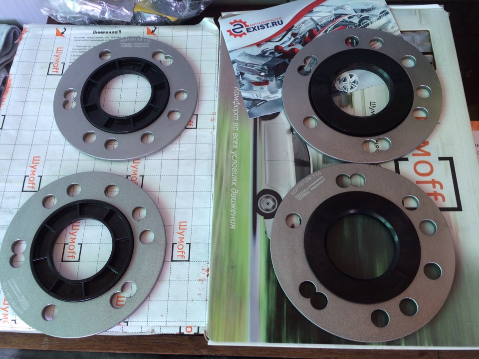

Купил Российской фирмы Вектор 6х139,7 4 шт 6 мм толщиной
Толще не было. Это меня как раз и напрягло! У продавца поинтересовался, можно будет ли их вернуть или поменять если не подойдет, он сказал, что можно. Накладную все равно взял на всякий случай!
Они надеваются с пластиковыми направляющими
Вид изнутри колеса
Но, млин они все равно трут, ехтын бобин! 2 месяца поисков и ожиданий коту под хвост (((

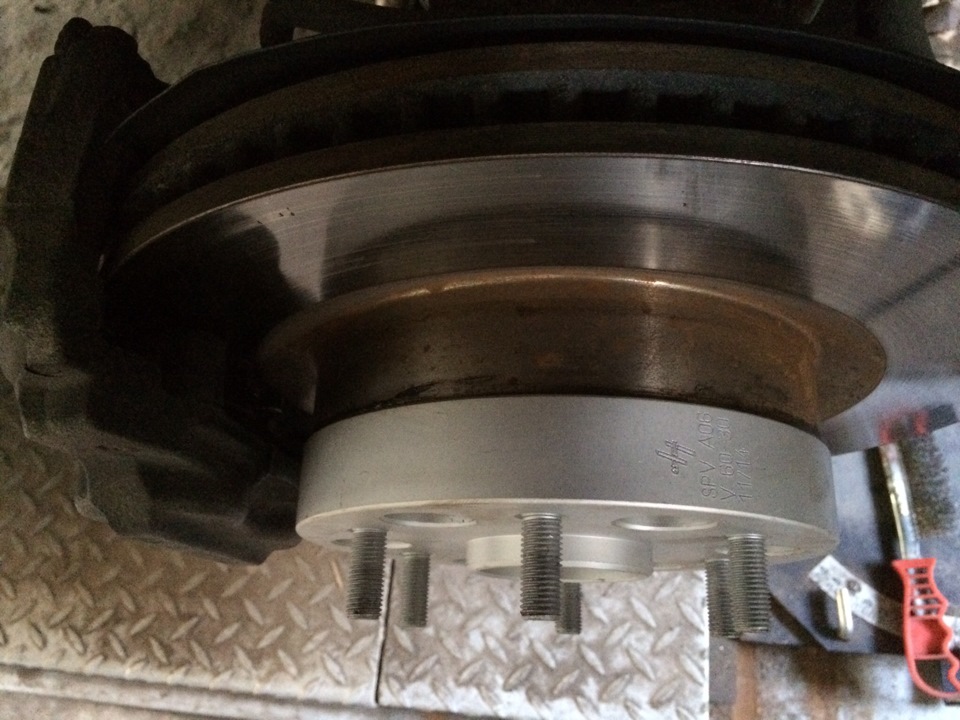

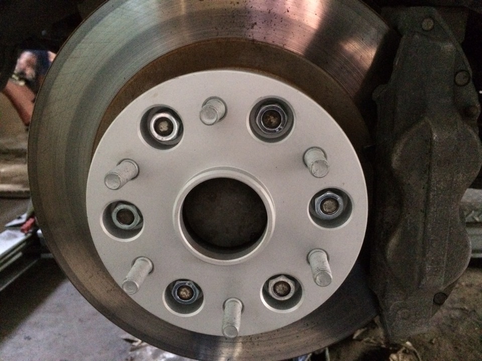

Было принято решение купить уже проставки-адаптеры фирмы HOFFMAN 30mm на колесо, меньше шириной у них просто нету! Есть 20mm у фирмы eibach-federn.com.ua/shop-prospacer/mitsubishi/pajero-iv-v80-v90-.html. Но там ждать 3 недели, а на дворе уже почти лето, а я до сих пор на зимней резине. А хофман ждать 3 дня из Киева, да и по надежности они лучшие и легче. Короче выбор сделан окончательно. Ваня на тебе на карточку 8200 грн только помоги быстрее! В пятницу заказал, а в понедельник в 15-00 уже получил! Ура алилуя! Спасибо Вано! И я уже мчу на сервис с колесами в багажнике!
Вот так они выглядят с гайками
Ихняя немецкая маркировка
Вид с торца
Фронтальный вид

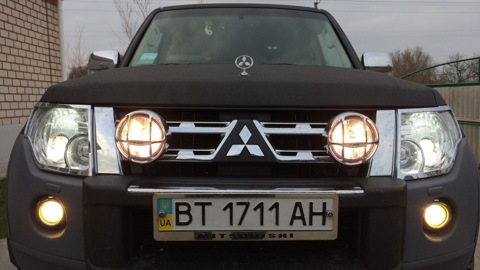

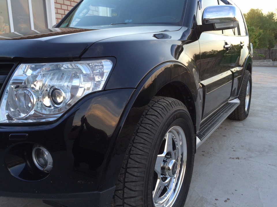

А это уже на моей любимой машинке )))
Не удивляйтесь такому видону. Защиту сегодня снял для покраски, она сохнет в гараже

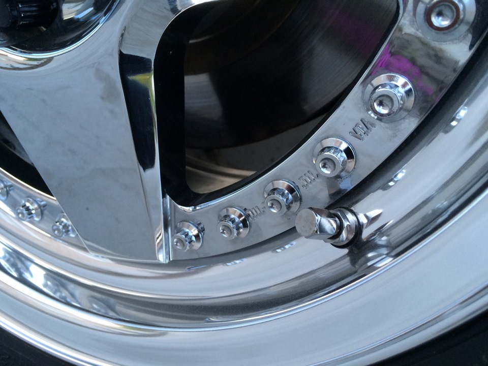

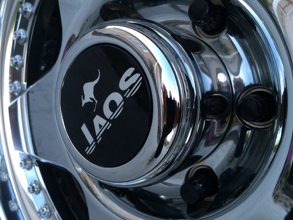

А это такие красивые гаечки с секретомс!
Ниппель в тему тоже весь никелирован!

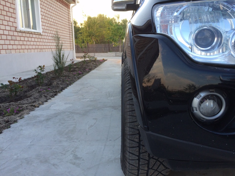

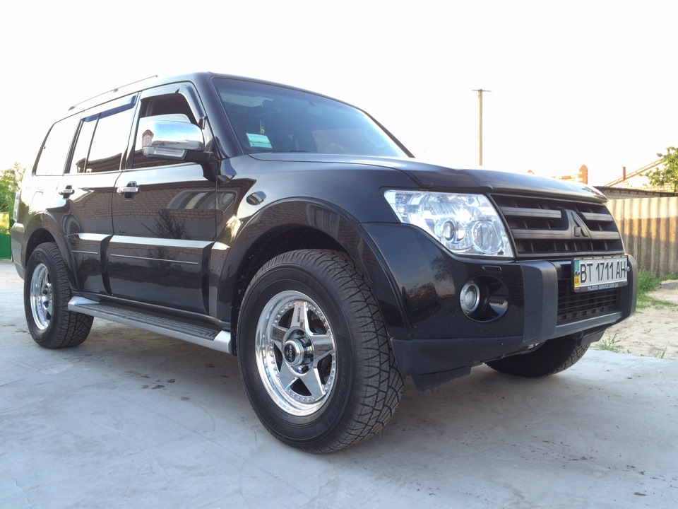

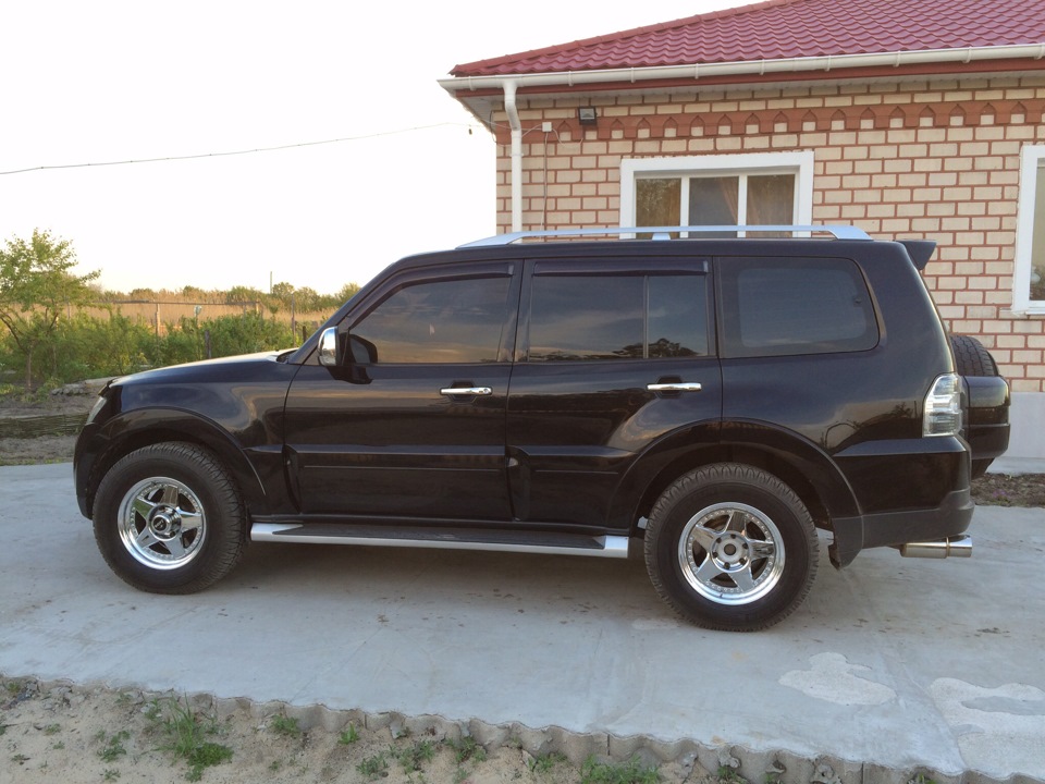

Получившийся вылет колес! Арки ждут установки резиновых расширителей. Они уже в гараже на полке))) Всему свое время
Брутальный вид — широкая база +60 mm
Скоро получу аморты KUNG тогда лифтану на 2
Спасибо всем за внимание! Подписывайтесь на мой проект, дальше будет интреснее и красивее! Скоро видео тест драйвы амортов и колесных проставок!

Диски правильные, спецом под мехтаирлок, для езды на крайне низком давлении. Без него не вижу особого смысла в разборных дисках. Сейчас подбираем такие диски на спортивную машину (не П4 разумеется).

Теперь спереди колея шире?
и спереди и сзади шире на 60 mm, поставил адаптеры по кругу
И всё таки проставки! Давай по порядку! на последних фото проставки другие?!
Сначала поставил проставки 6 мм они не подошли, потом установил проставки адаптеры 30 mm теперь все хорошо колеса не трут о супорт! читай заново
