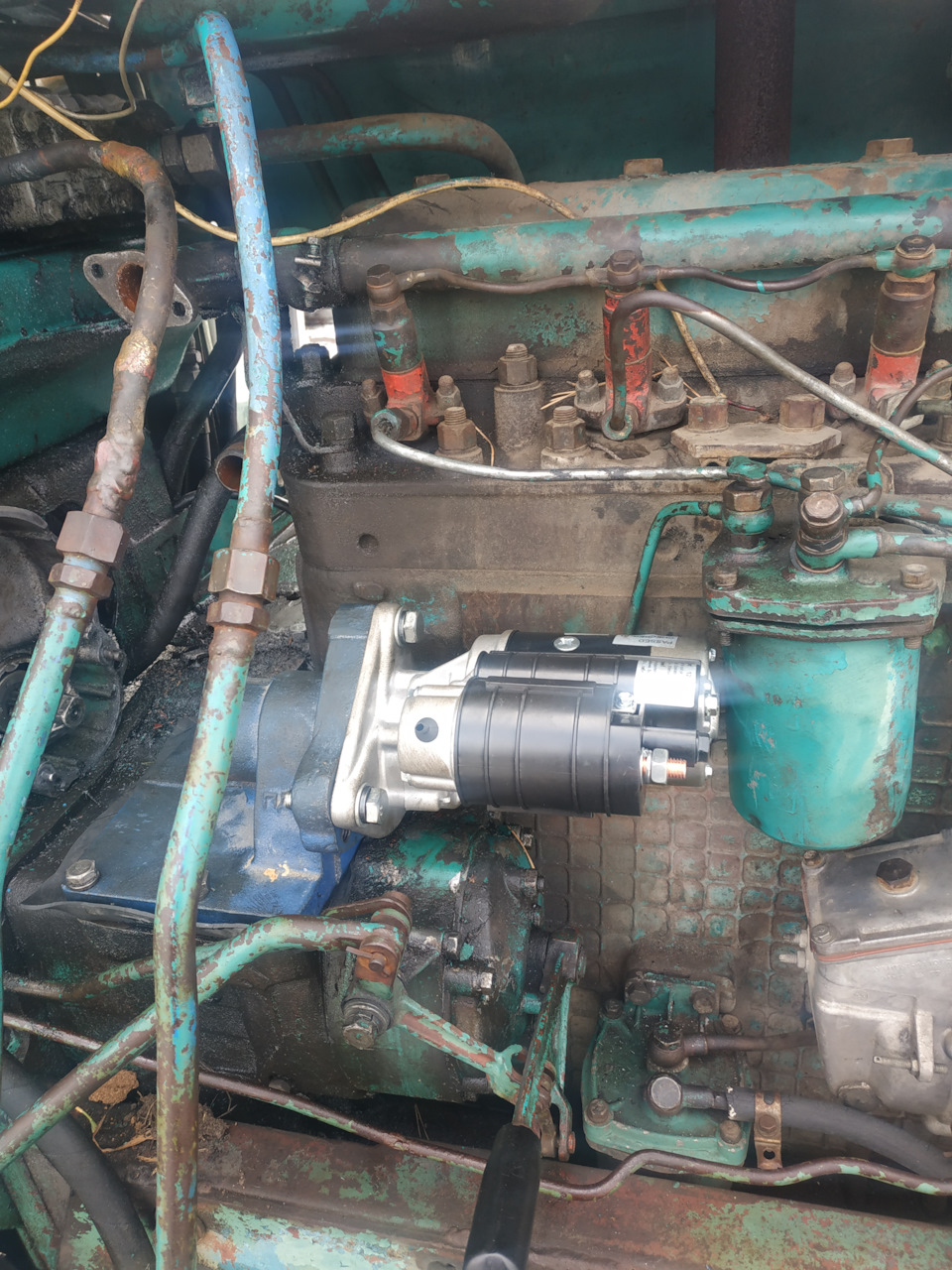

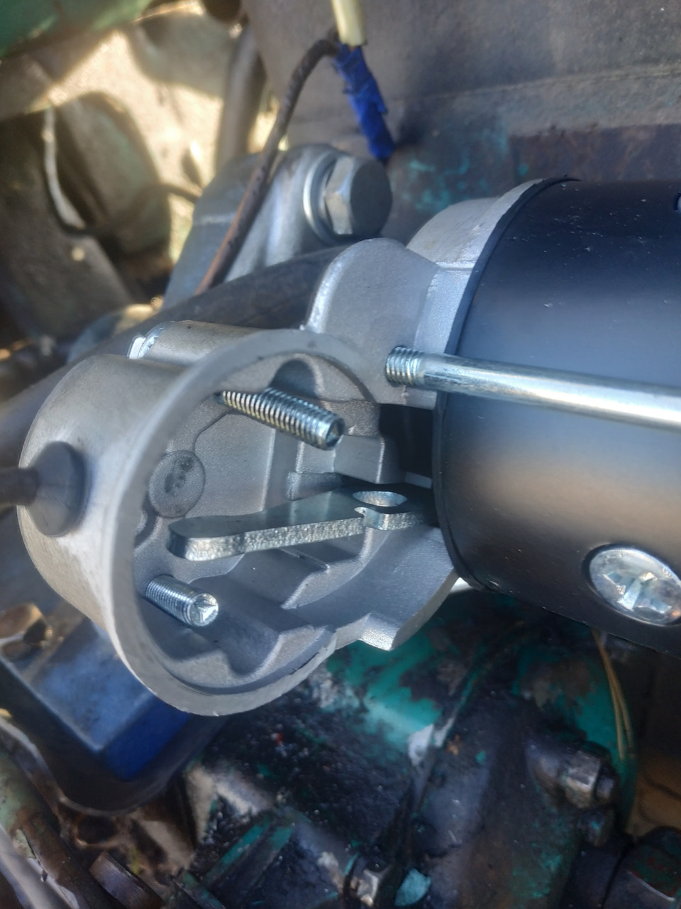

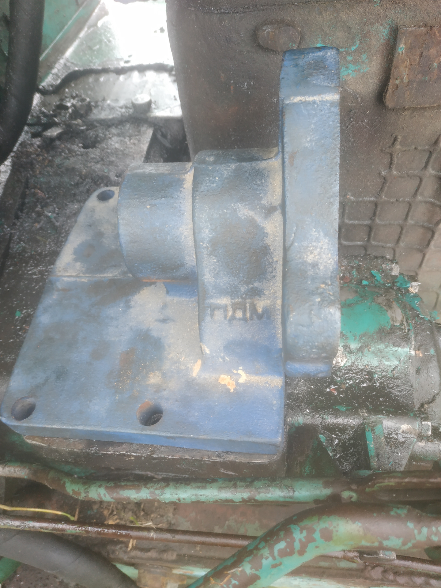

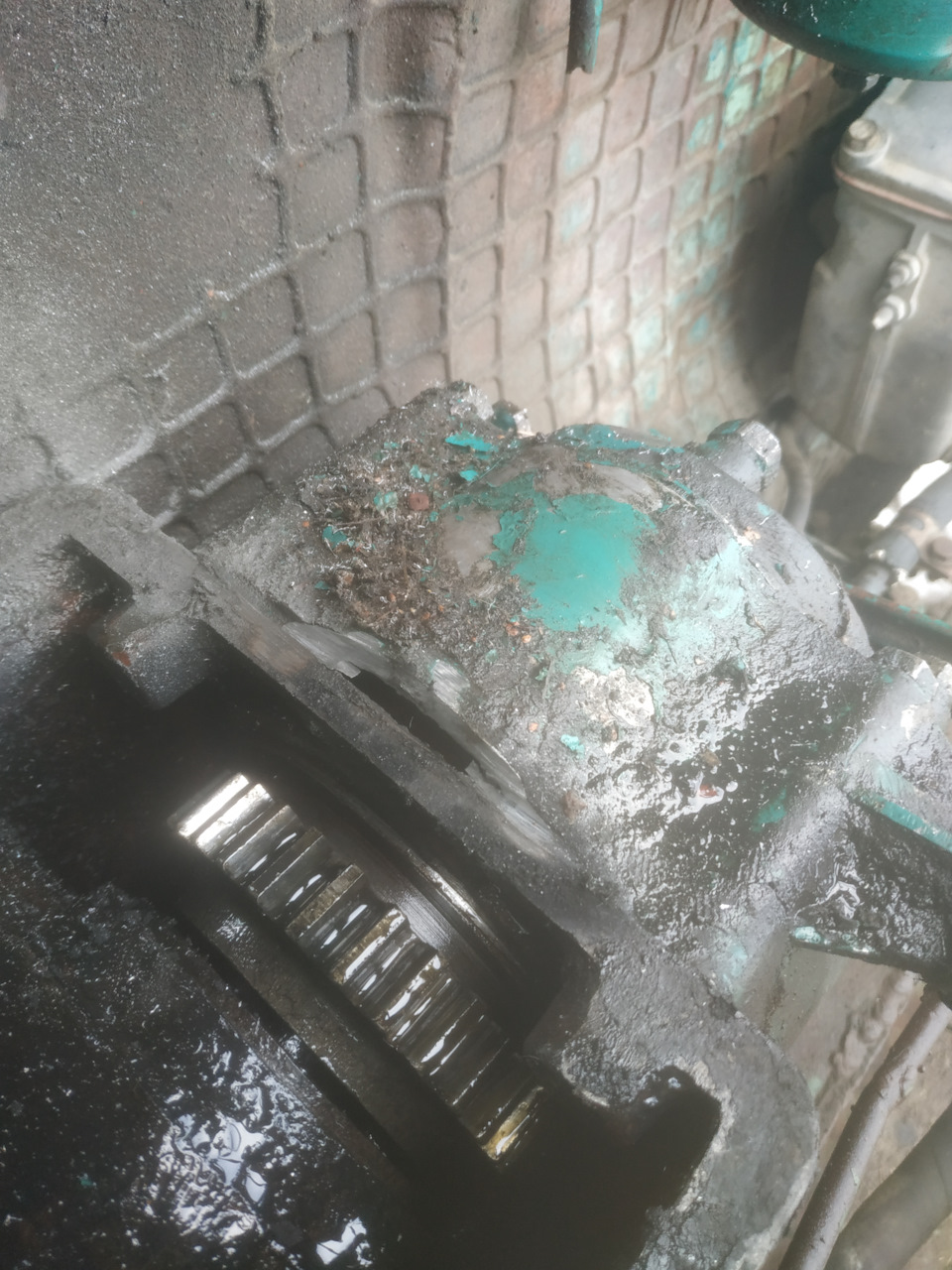

И вот заклинило пускач в самый неподходящий момент как раз когда нужно было ехать чистить снег, благо я еще летом решил менять пускач на стартер и обзавелся крмплектом пернходной плитой и стартером демонтаж у меея занял правда больше воемени чем час, ну и установка тоже потребоыала времени, аккумулятор поставил 190 ач с пусковым током 1200, правда придется делать крепления под него новое, но результатом я доволен запуск происходит с пол пинка, первые морозы -13 с предварительным подогревом завелся без проблем.

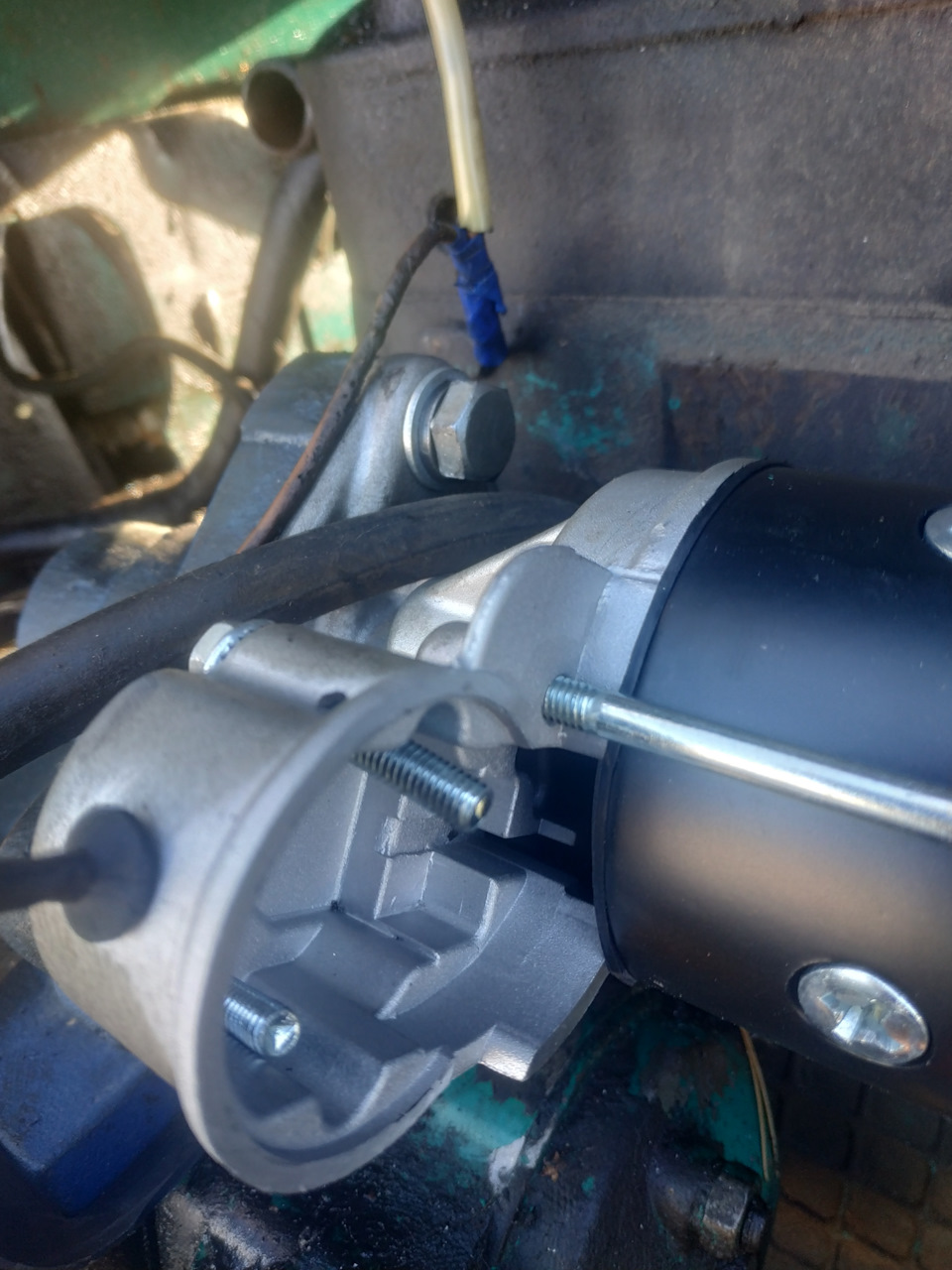

Из проблем с которымм столкнулся это: 1) обязательно нужно убирать вилку бендикса стартера иначе стартер тупо не будет крутить двигатель и будет грется болт контакта.

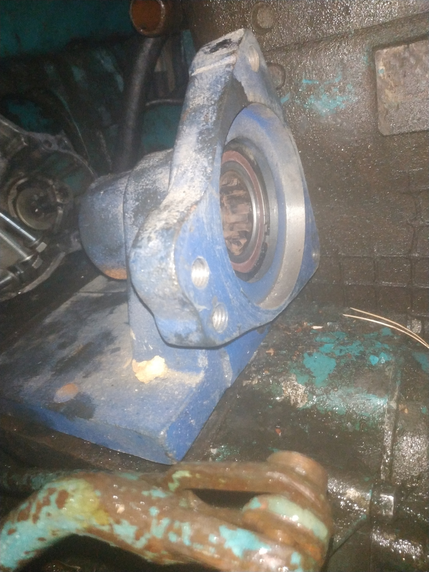

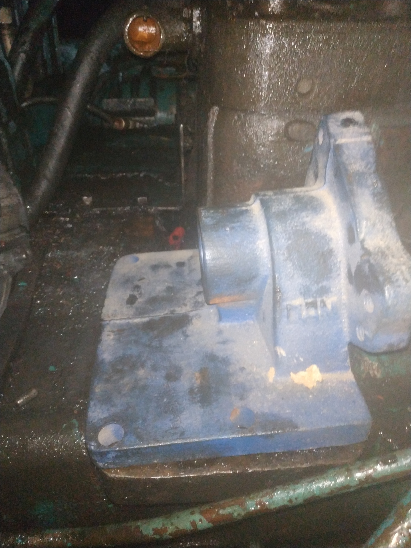

2) необходимо подрезать крышку корпуса сцепления редуктора пускача иначе переходная плита не встанет.

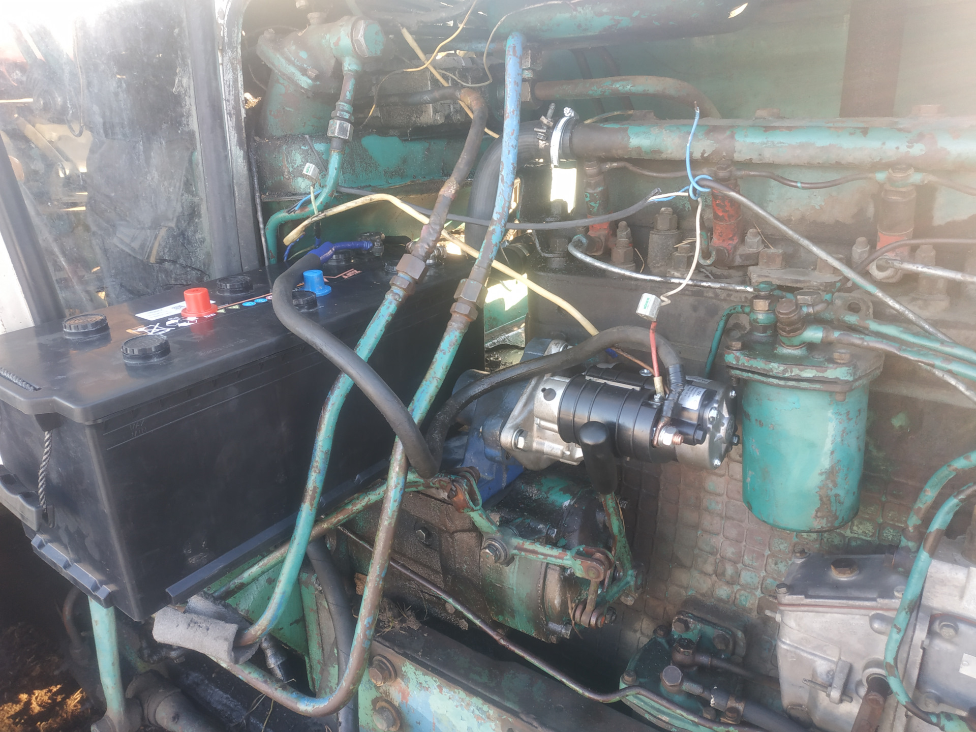

3) нужно делать крепление под новый акум.
4) необходимо сдвигать топливный фильтр есть риск повредить трубки.
Фото ниже
Комментарии 6
А где такую вилку взять теперь? Свою потерял. А тут решил поставить кожух для стартера на свой юмз. Поменять венец… Теперь надо вернуть вилку стартера назад.
Поспрашивать на форумах может завалялась у кого главное чтоб по модели подошла у меня есть вилка вроде но я далековато от вас.
И как вы включаете бендикс на тракторе, он же вроде упрется в стартер
Удаляется вилка на фото у меня показано, и работает только реле шестерня крутит двигатель и все, а отключается стартер отпусканием ключа зажигания или переключателя зажигания ну или как сделаете у себя роль бендткса в данном случае выполняет редуктор пускача вместо которого поставили данный комплект, поэтому вилка ненужна.
Подскажите пожалуйста, нужно полностью снять эту вилку, на которую цепляется флажок? где то слышал, что можно пружинку только снять. просто тоже купил такой же комплект на трактор. Буду ставить
Нужно полностью убирать вилку т.к из за нее реле недовключается из за чего реле стартера незамыкается и стартер работает неправильно, убирается она достаточно легко и быстро.
