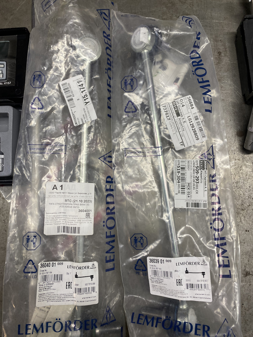

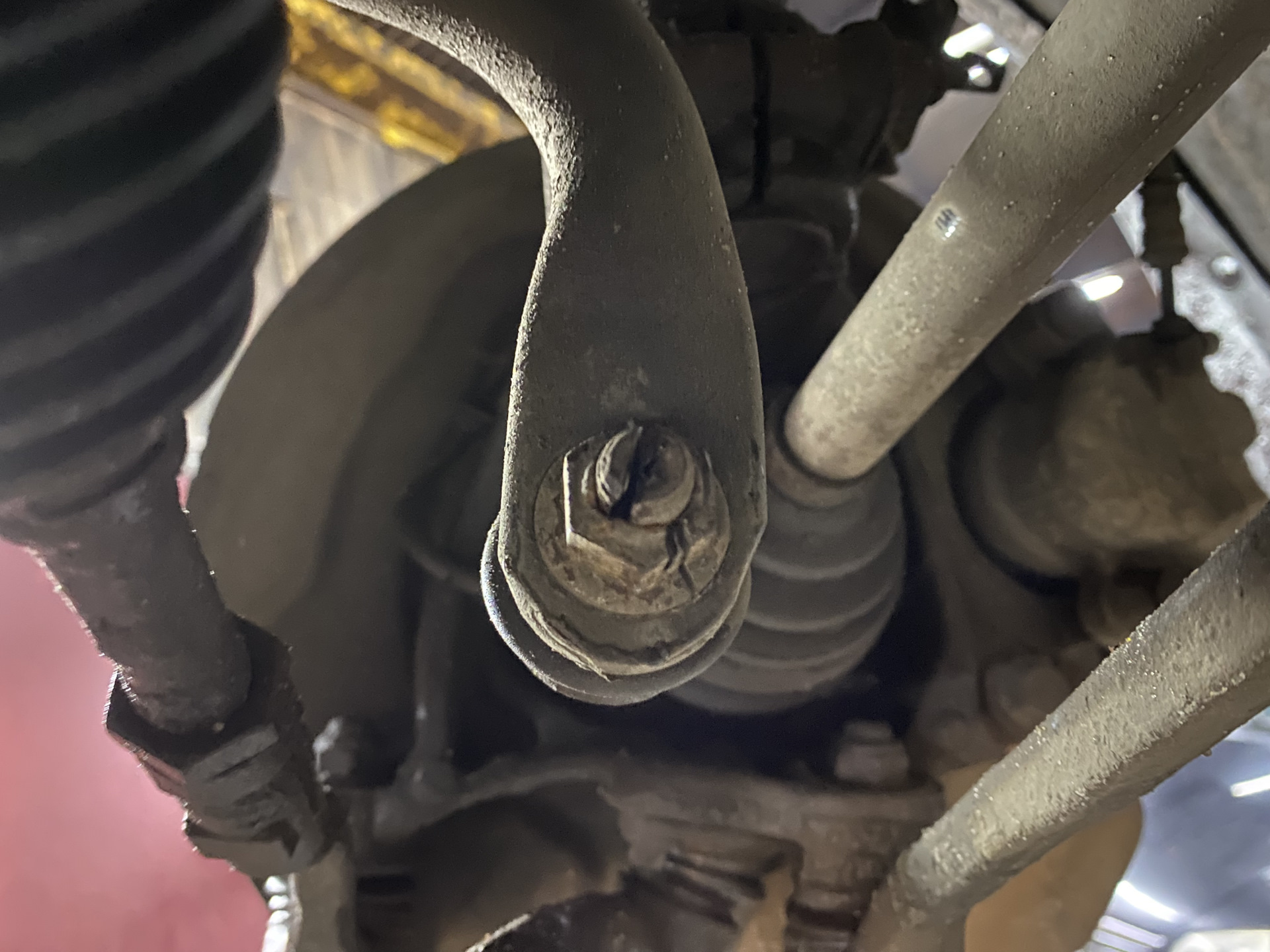

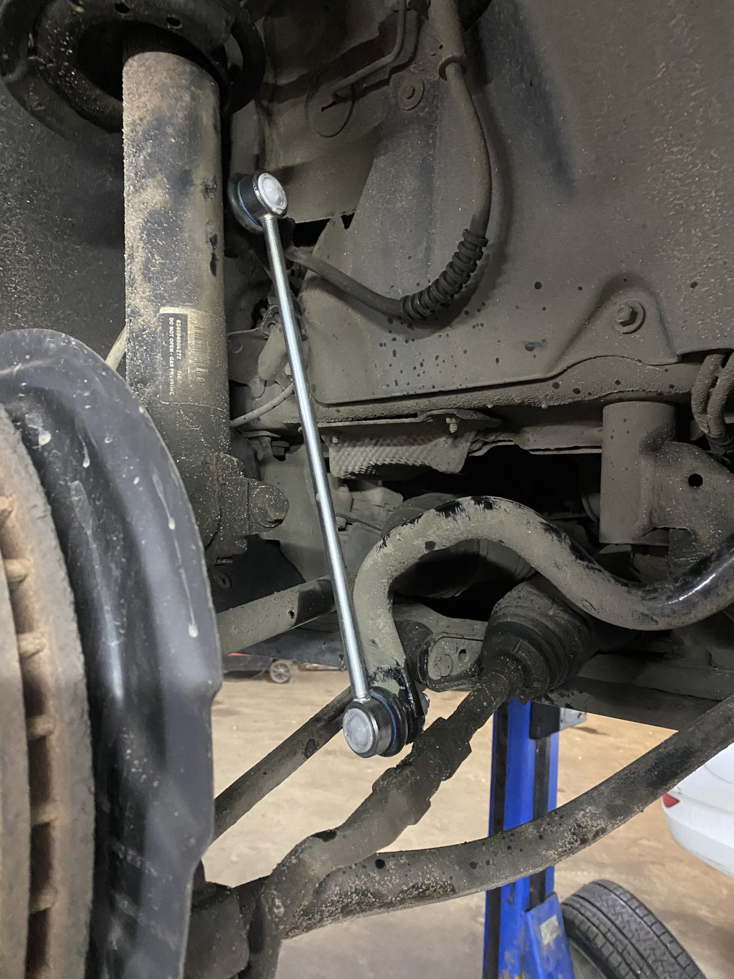

После появления небольшого стука в передней подвеске в сервисе нашли причину: правая передняя стойка стабилизатора. Посмотрев возможные позиции, заказал lemforder, решил не ждать когда застучит вторая и менять парой (3604001, 3603901)

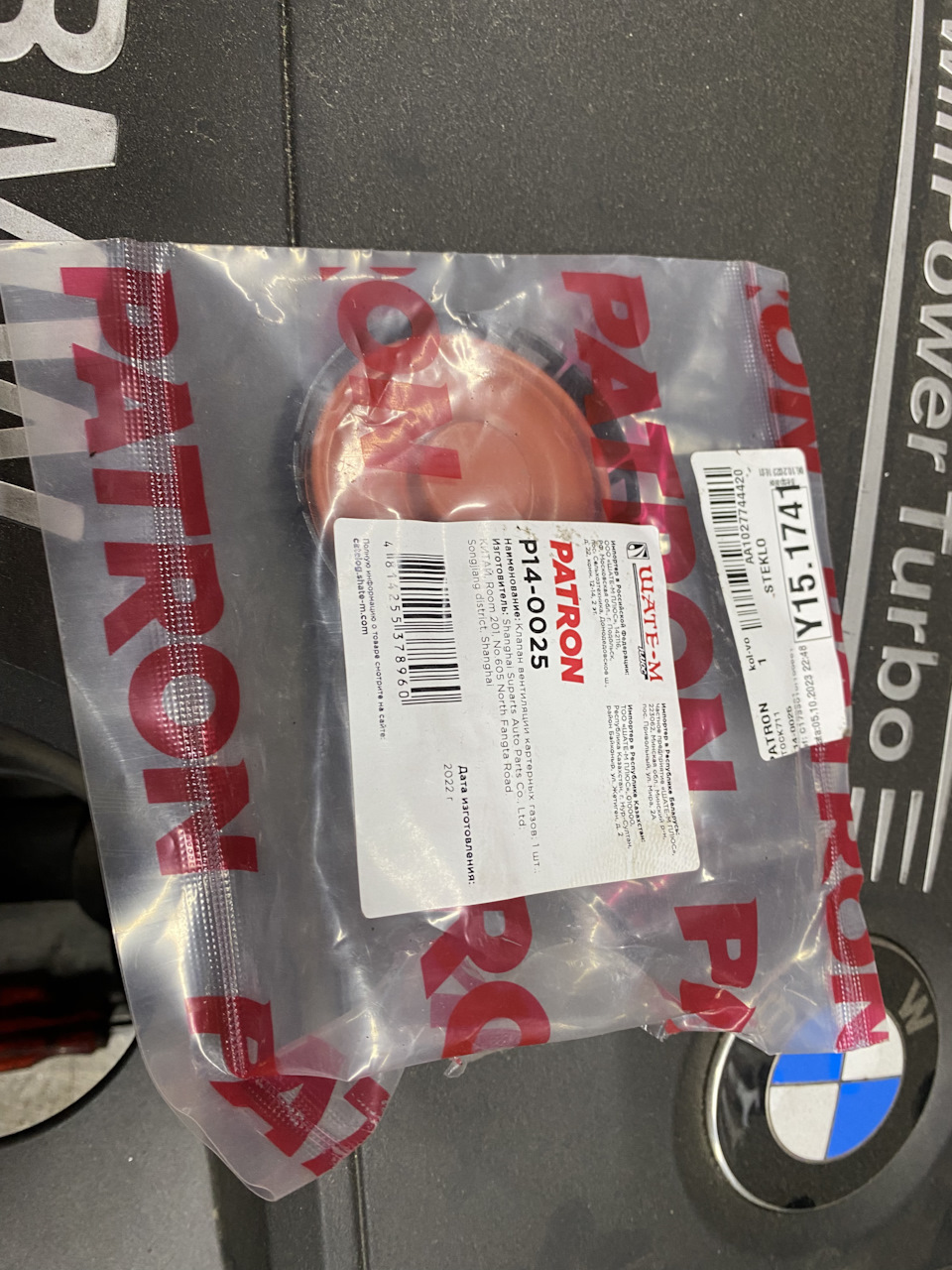

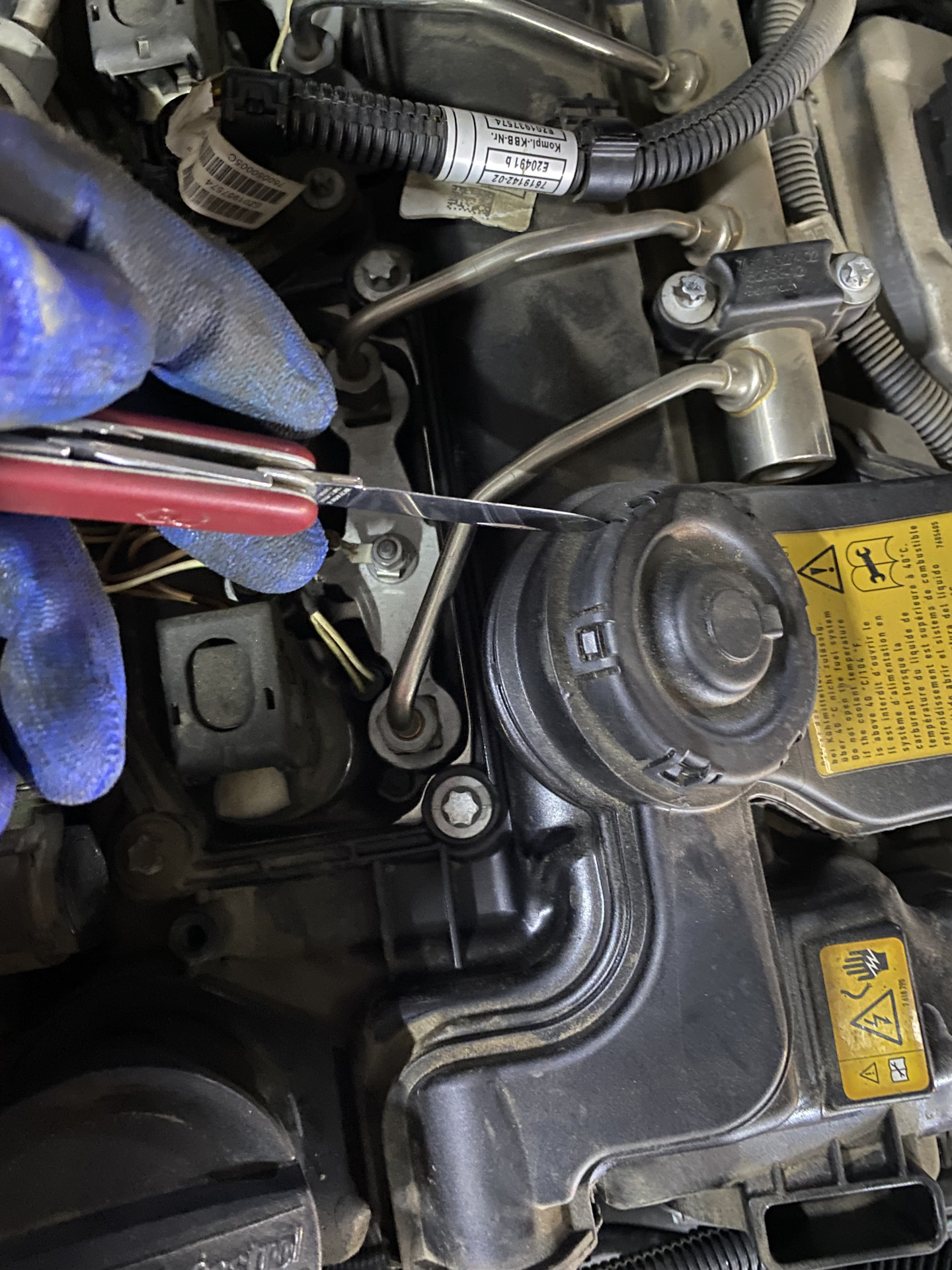

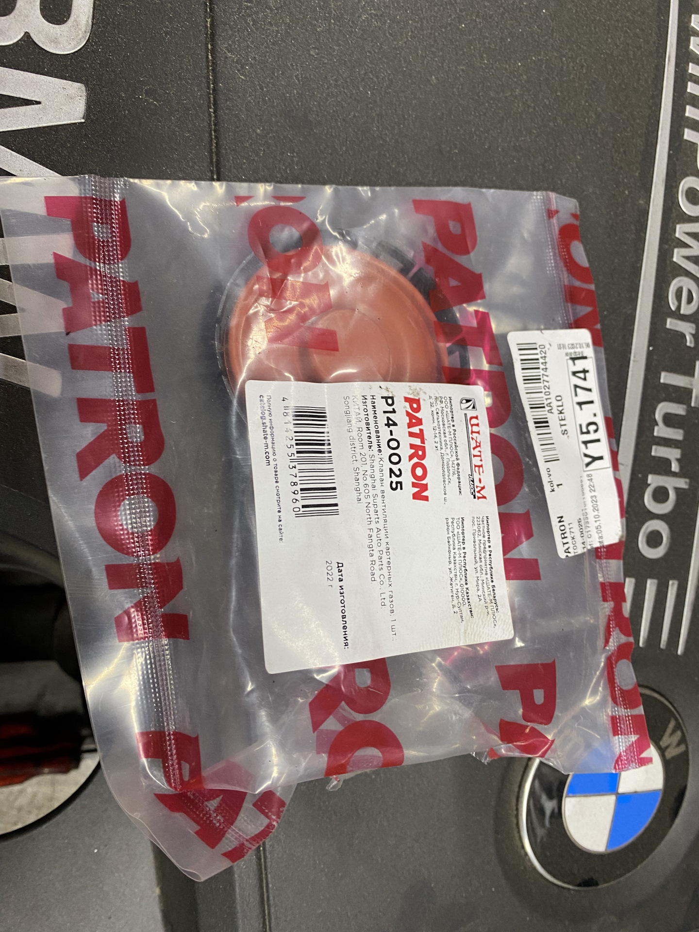

попутно заказал клапан квкг, поскольку при холодном старте была замечено неравномерная работа двигателя (Panton p14-0025),

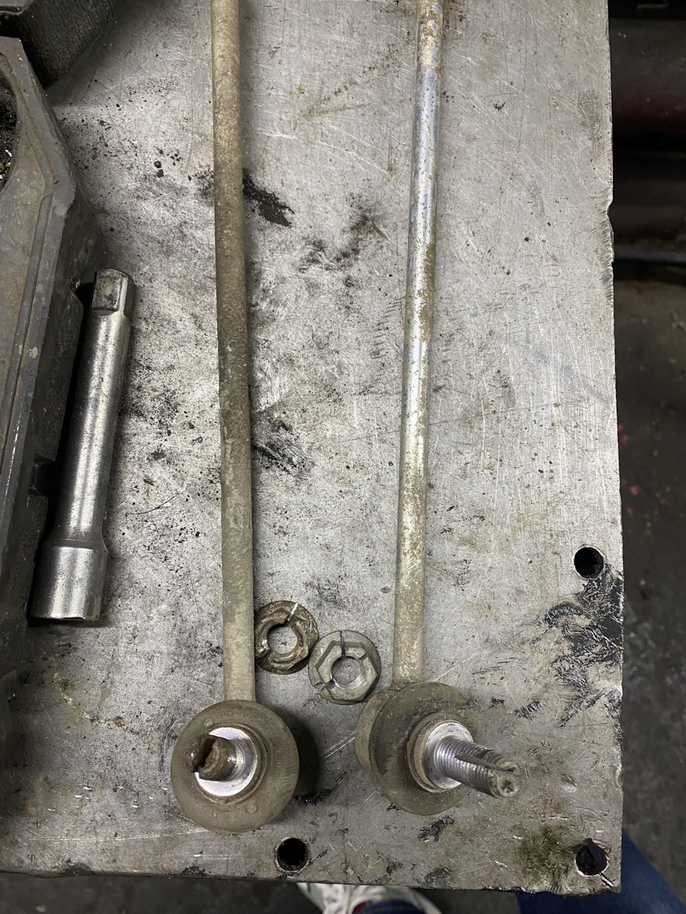

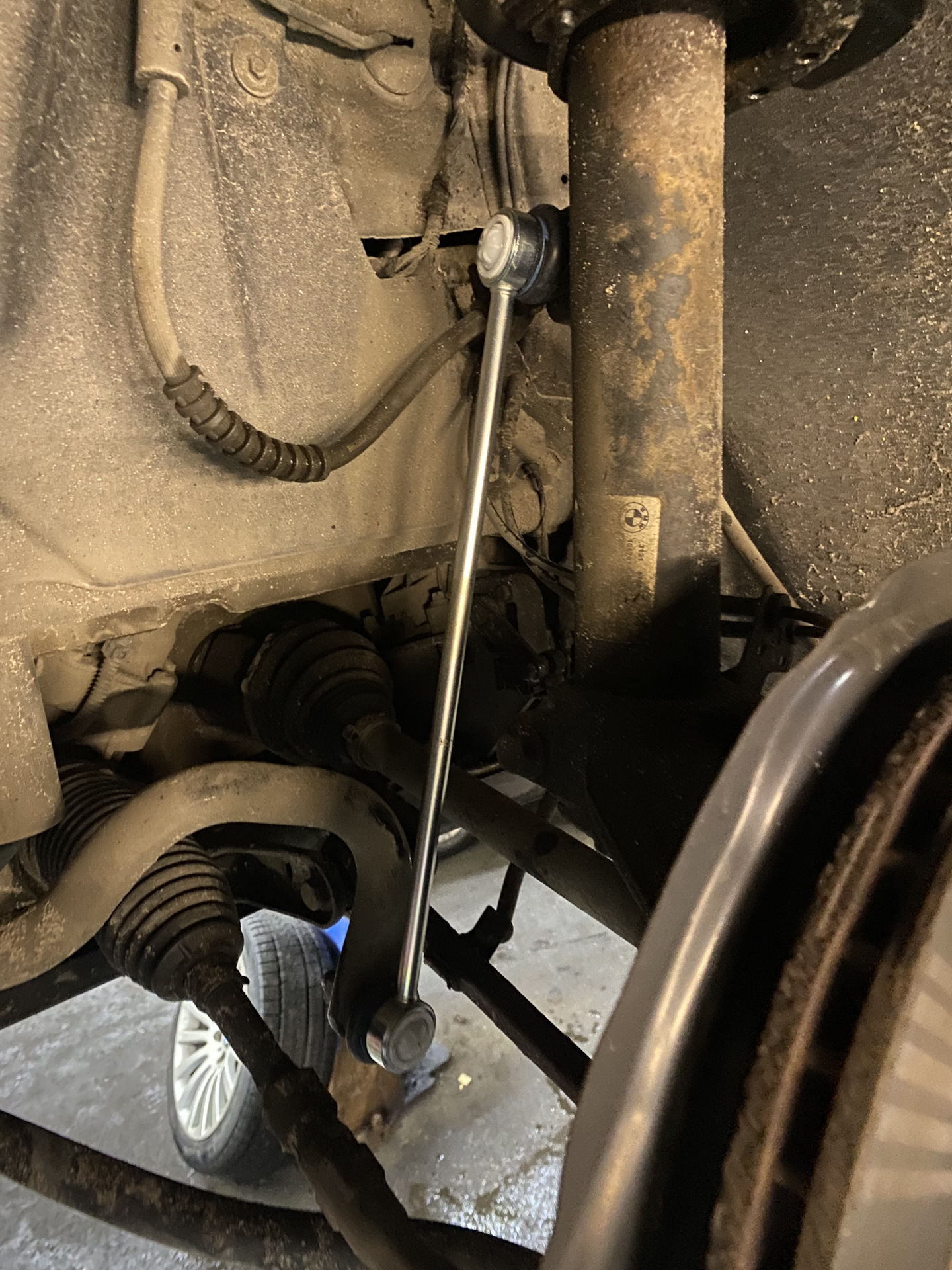

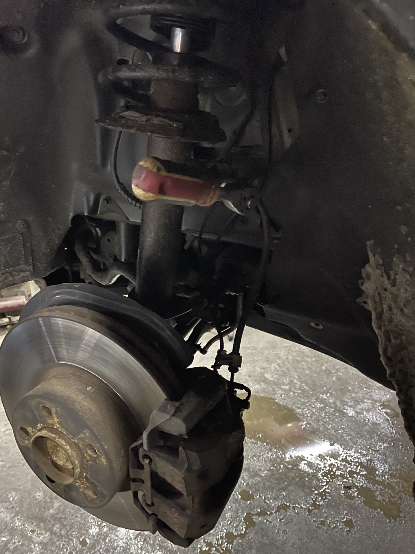

Со стойками прям попотел, сильно все окисло, обильно смазал соединение, после чего верхний болт сбил пневмогайковертом, нижнее соединение как уже вычитал проще распилить болгаркой, после чего открутить остатки болта (так значительно проще).
Визуально стойки оказались целыми, просто разбилось внутреннее соединение, но пыльники живые, не они явились причиной, ну да ладно, ставим на прежнее место новые.

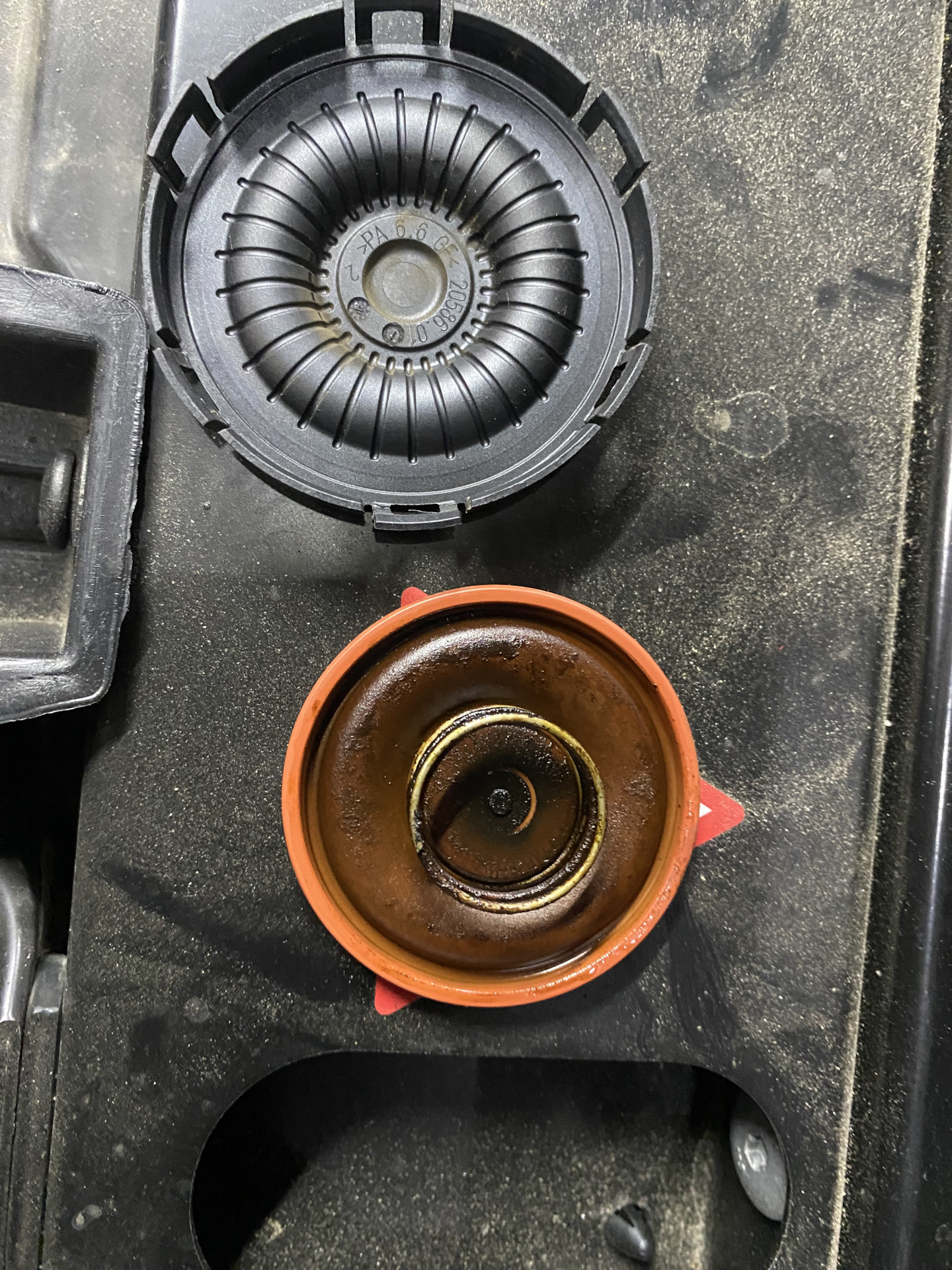

Далее пока двигатель теплый, разобрал верхний кожух и мягкую накладку, нашел место установки мембраны клапана картерных газов, аккуратно операцию по снятию крышу. ножиком каждую защелку аккуратно отодвинул, снял, все защелки остались целы, своего рода был спорт интерес.
На удивление читал у местных о наличии повреждений, в результате чего и была вызвана неравномерная работа двигателя, однако в моем случае мембрана была цела.
Далее очистил посадочную поверхность сухой ветошью, заменил полный набор: мембрану, пружину и крышку.
Почему люди оставляют что-то из старого, для себя не понял, но скажу, что работа двигателя при прогреве стала ровней, поэтому работу буду считать выполненной и давшей свой положительный результат.

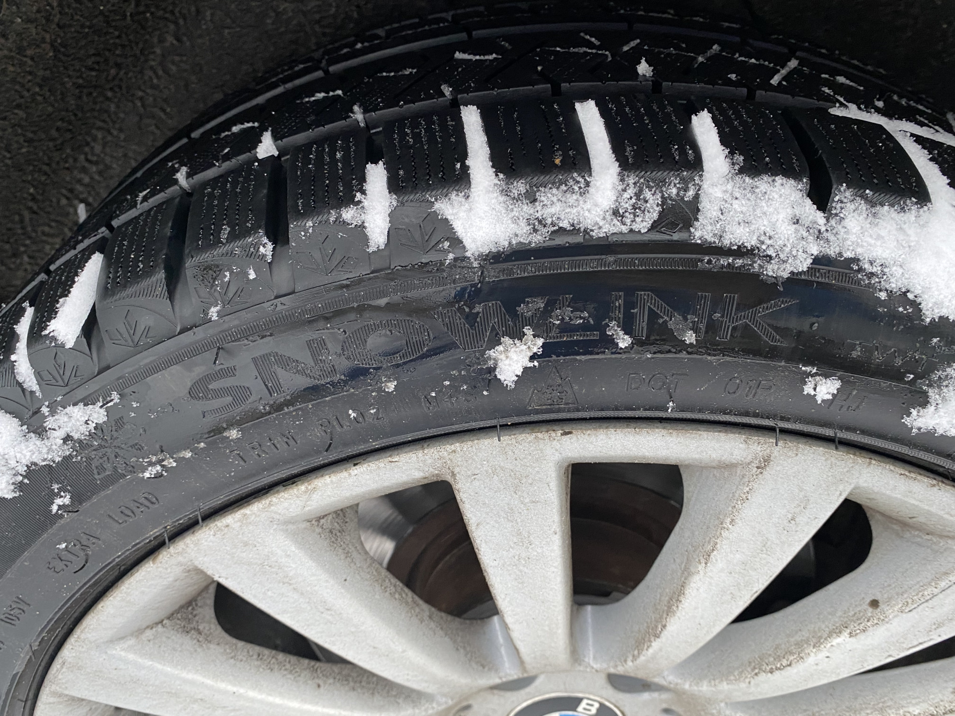

После перехода на 19 диаметр колес, стоял вопрос по зимне резине, после многочисленных статей и отзывов, в чем был не маловажный вопрос ценообразования, купил triangle snowlink pl-02, в разноширокой размерности 245/45 275/40.
Скажу даже успел опробовать, прокатился по первому снегу, протестировал торможение на замерзшей поверхности, тормозят нормально, уровень шума приемлемый, никаких претензий пока не имею, поэтому продолжу наблюдение.

Здравствуйте!а пружину новую или старую поставили на квкг?
Добрый день, я ставил новую пружину, не заметил в ней никакого подвоха
Ок !спасибо большое!
Стуки ушли после замены стабов?
Да

В моем наборе мембраны была другой жесткости пружина, поэтому оставлял подную.
Да, диски пушка, на ф25 отлично смотрятся.
В наборе жесткость была почти такая же как и с родной пружины, решил не городить огороды, потому, что вдруг какая усталость металла появилась или что-то типо того, поменял все вместе.
Проблема то ушла?)
Да в тексте написал, что работать двигатель стал ровно на холодную, помогло.
