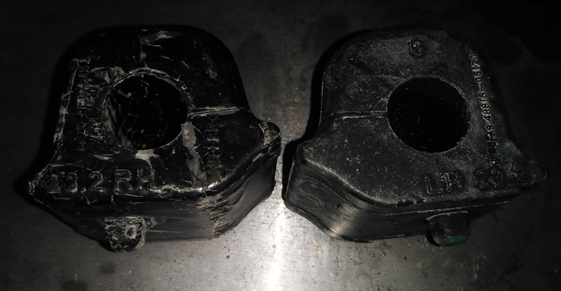

В результате диагностики подвески выявлены износ втулок стабилизатора и правой стойки стабилизатора. Заказал оригинальные запчасти:

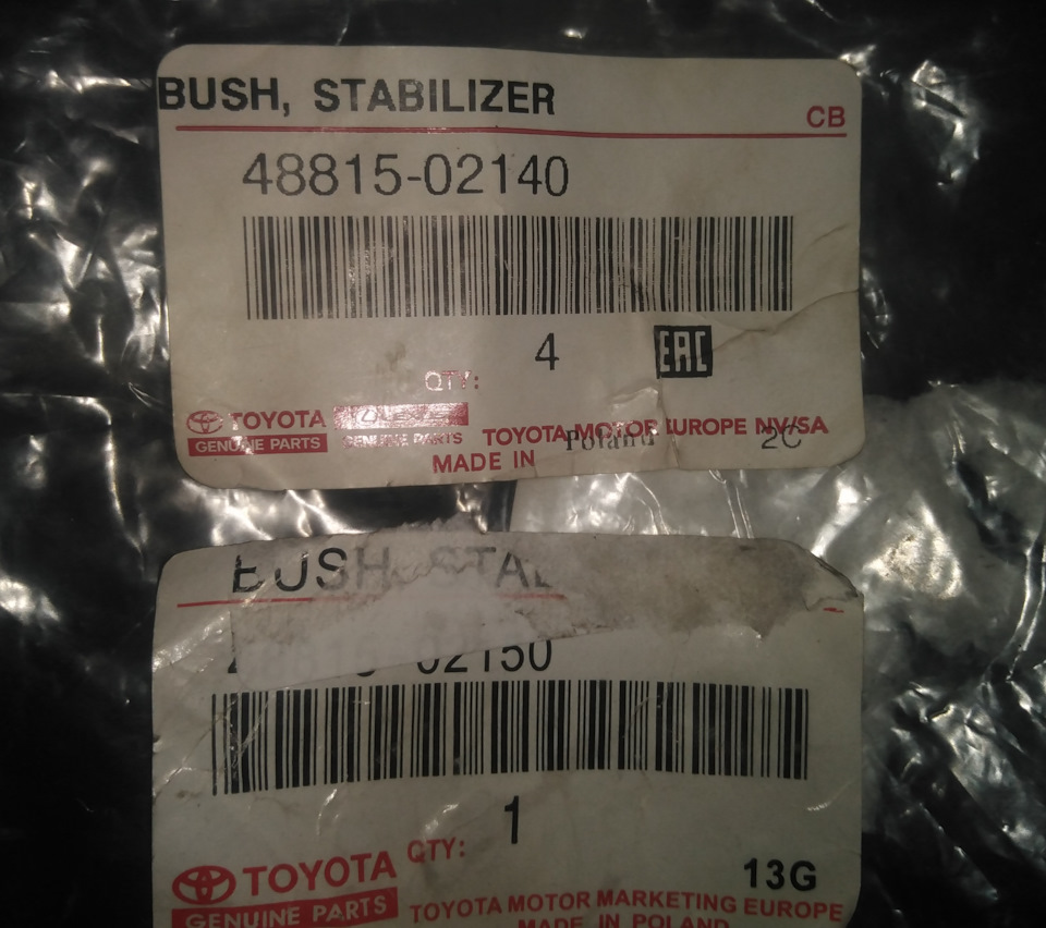

1. левая втулка стабилизатора переднегоToyota (арт. 48815-02140);
2. правая втулка стабилизатора переднего Toyota (арт. 48815-02150);

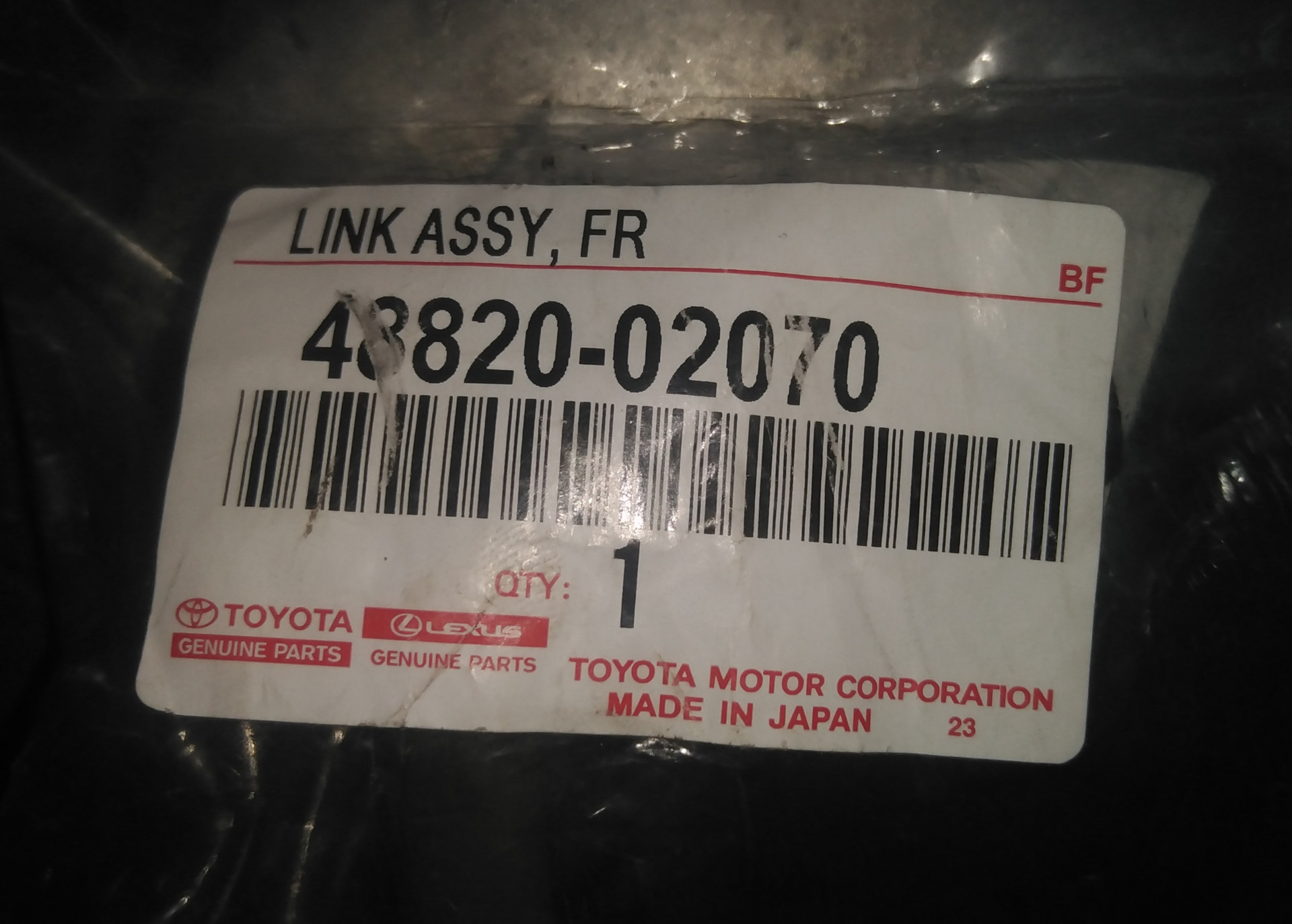

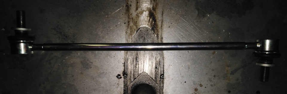

3. стойка стабилизатора Toyota (арт. 48820-02070).

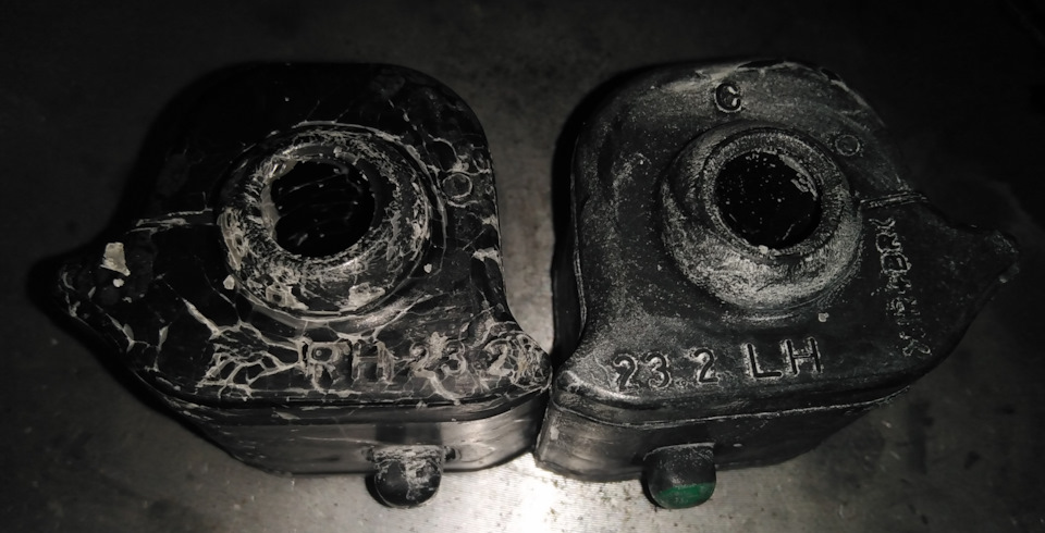

При демонтаже втулок стабилизатора выявлены разрывы пылезащитных уплотнений, из-за чего грязь попадала во внутреннюю часть втулок и вызвала износ. На стойке стабилизатора обнаружен надрыв резинового пыльника нижнего пальца. Процесс замены втулок и стоек описан много раз, повторяться не буду.
