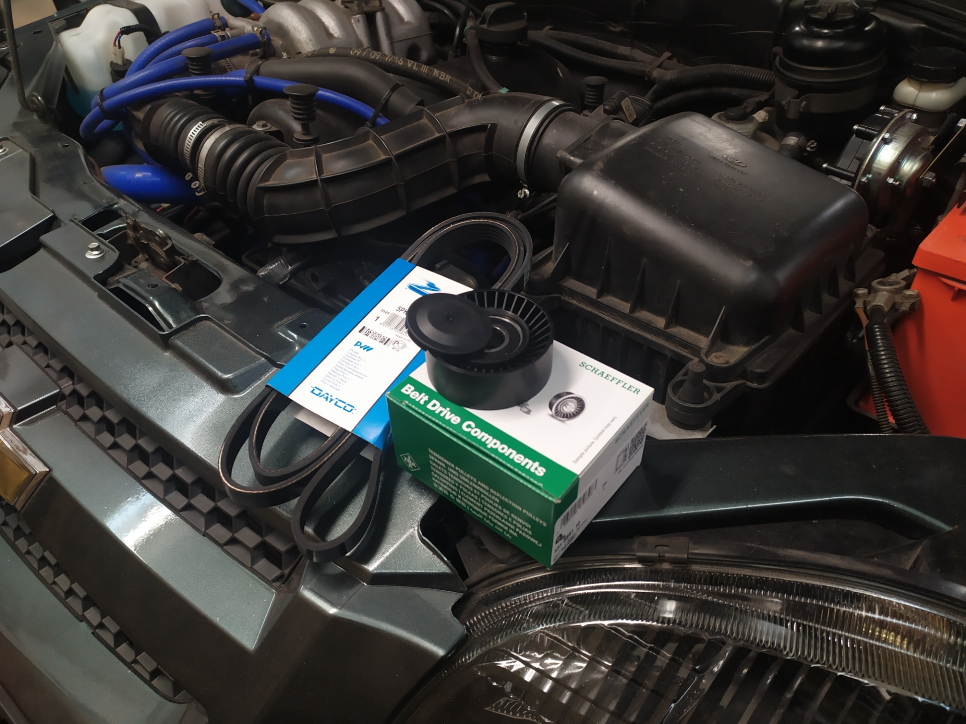

Привет Братцы! Короткая запись о замене ремня и роликов. С кузовом закончил и перешёл к механике. Ещё летом, когда менял положение Шевика в гараже, замечал неприятный звук после запуска типа "хрум-хрум-хрум". Понятно, что вариантов не много: подшипник помпы, подшипник генератора, ну и ролики. Решил так: куплю ремень на запас и ролики на замену.

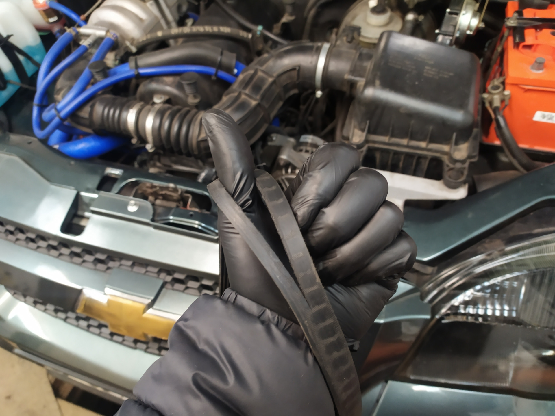

Но волей случая получилось так, что обронил я маленькую шайбочку и не смог её найти. При очередном запуске услышал цокающий звук. Заглушил, начал осматривать ремень и нашёл шайбу. Она торчала торцом из ремня.😁 Слава Богу нашлась.😂В итоге купил два ремня "Dayco" и два ролика "INA" от Toyota Avensis.(они дешевле, чем на Ниву Шевроле🤷🏻), только крышки остаются родные. Подшипники роликов вскрыл, добавил смазки.

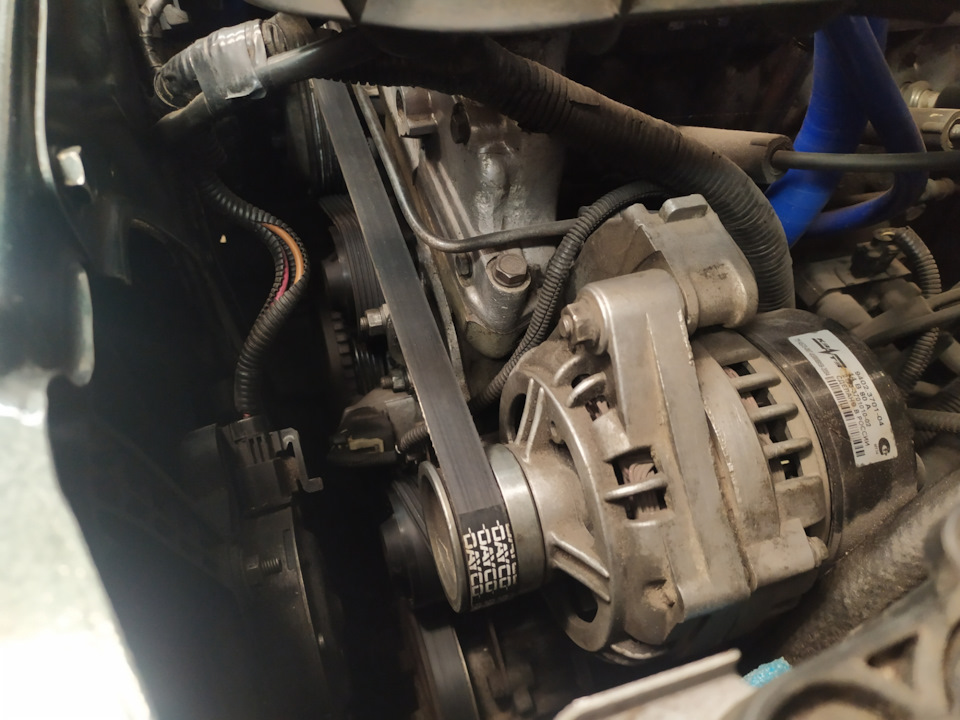

Проверил подшипник помпы- всё норма. Подшипник генератора чуть люфтит, но не перебирает. Зиму отъезжу, потом сделаю ревизию. Всё собрал, чуть подтянул ремешок и после запуска ни единого шороха, красота.👍

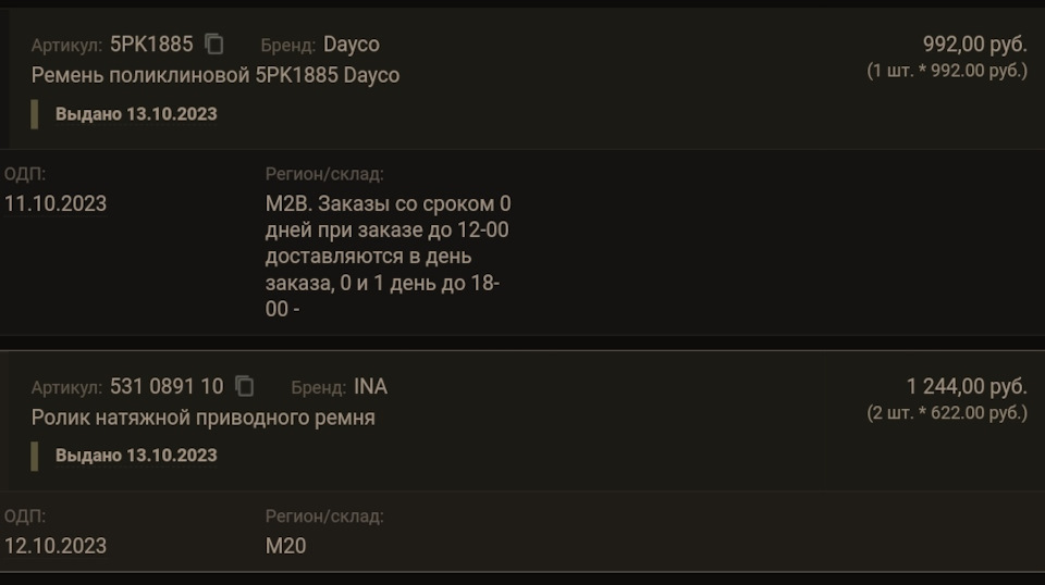

Добавь пожалуйста артикул
На фото, в комментарии. 5PK1885(ремень). 531089110(ролик- 1шт.)
Братцы, кому нужны артикулы, добавляю.
