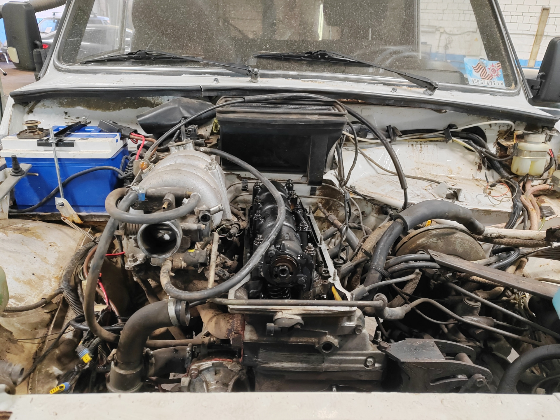

Ездил я не много, но часто, поездки были в основном на короткие расстояния.
В одно прекрасное утро, завёл я своего фантома и услышал, что цепь начала побрякивать, было принято решение менять цепь, так как информации о её прошлой замене у меня нет и ждать её не откуда.
Прикупив комплект Грм
Цепь
2 звезды
Натяжитель пилот 2
Прокладки, сальники, башмаки и тд.

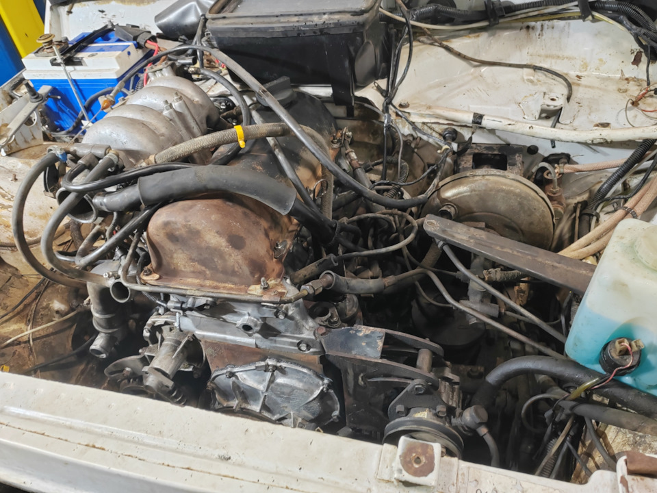

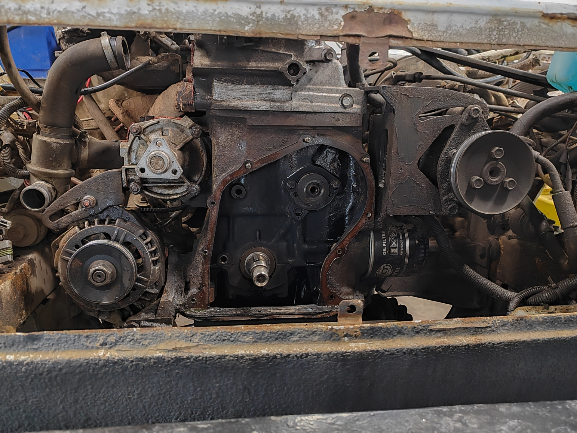

Была произведена замена, тут описывать нечего😉, износ на звездах был не сильно большой, сохранил их, убрав в запас.
Так же заодно было сделано не большое ТО, — масло, фильтра, свечи и новые ремни гены и гура.
Полёт нормальный, посмотрим, что будет дальше…
Всем ровных дорог и качественных з/ч😊😉

Когда такое делается! Поддон отпускается до середины.Оттягивается в низ.Нужно для установки и центровки крышки передней.Не сделать это! Погонит масло с сальника достаточно быстро.Особенно за 100р.
