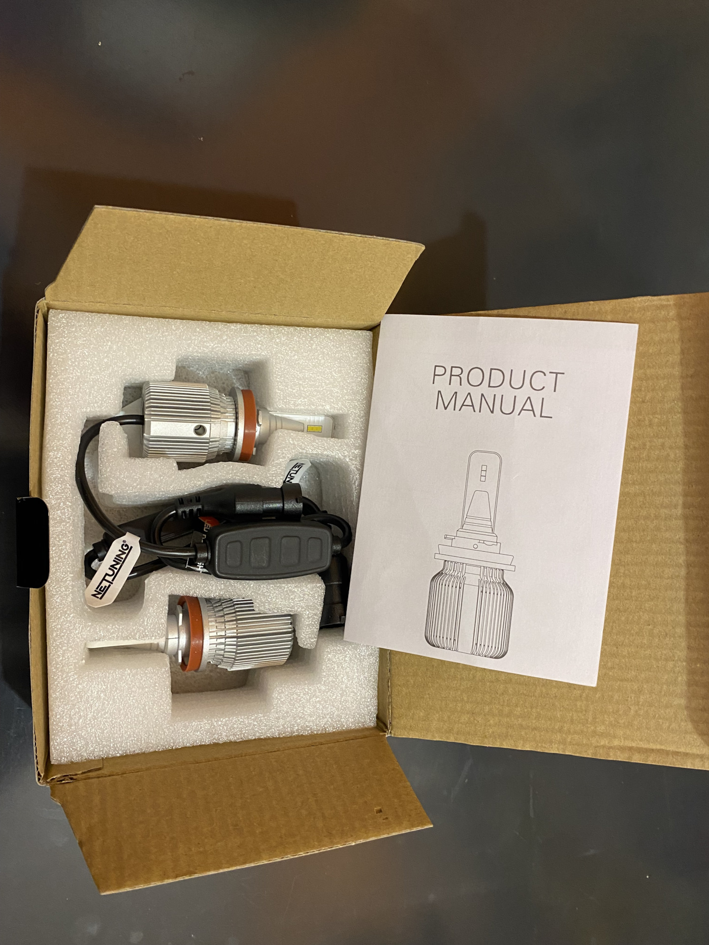

Однажды Валерий начитавшись этих ваших интернетов решил попробовать установить диоды в головное освещение.

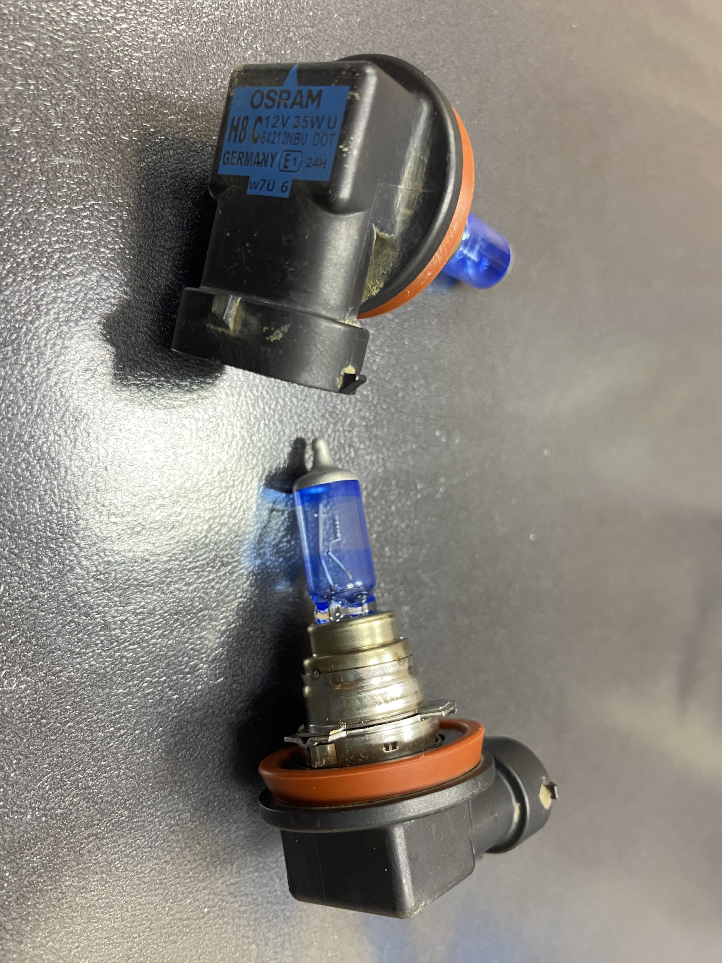

Решил начать эксперимент с туманок. Надо отметить, что в туманках у меня стояли достаточно неплохие лампы и полностью меня устраивали. Они обеспечивали четкую СТГ, а также хорошо "справлялись" с мокрым дорожным покрытием.
Но как говорится Искусство требует жертв и Валерий решился на эксперимент.
Техническое задание было следующим: Необходимо чуть отбелить свет, но не уходить в голимую синеватость, по возможности прибавить освещенности и не испортить СТГ.
По отзывам понял, что неплохой вариант лампы от Netuning, тем более, что здесь на Драйве люди их уже ставили и отзывы не просто сказать хорошие, они восторженные.
Короче заказал вот такие лампы с температурой 4000К, чтобы не выбиваться из общей палитры света и не привлекать внимание ДПС:
Радовало то, что производитель заявлял световой поток в 2200 Лм против галогена в 800 Лм. Почти в 3 раза выше! Хотя я понимаю, что зависимость не линейная.

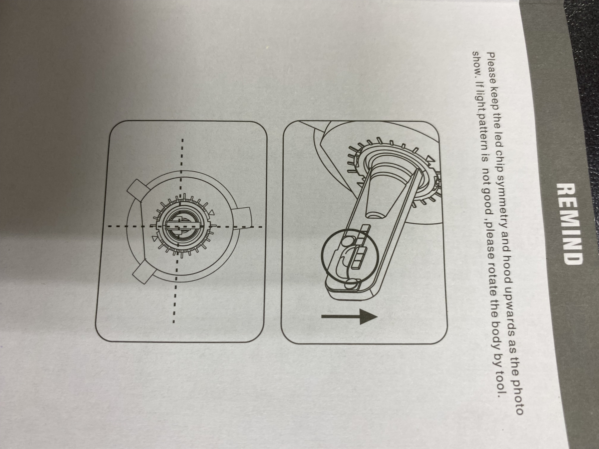

По установке проблем никаких не возникло, лампы встают в фаре так как показано на схеме:

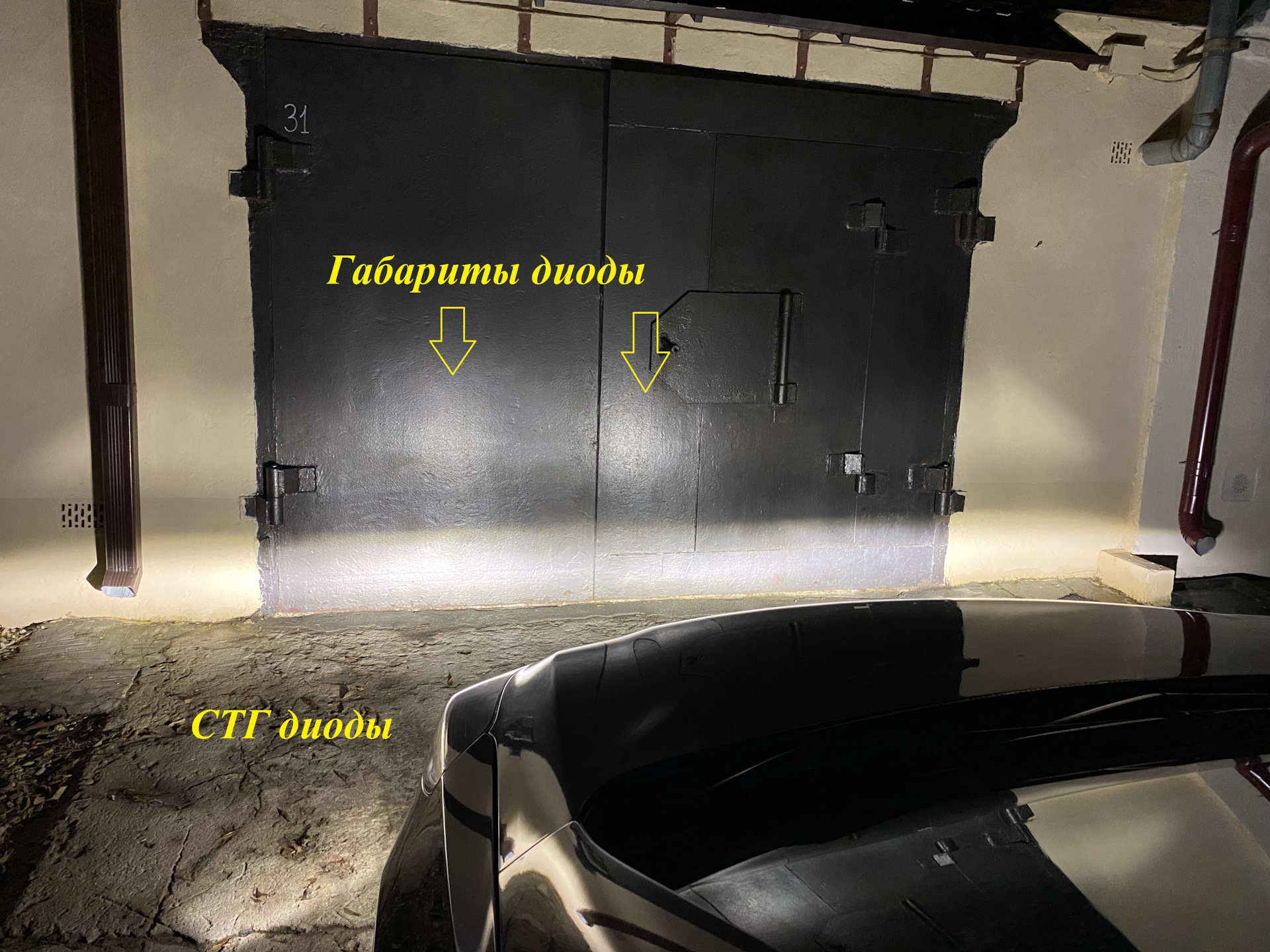

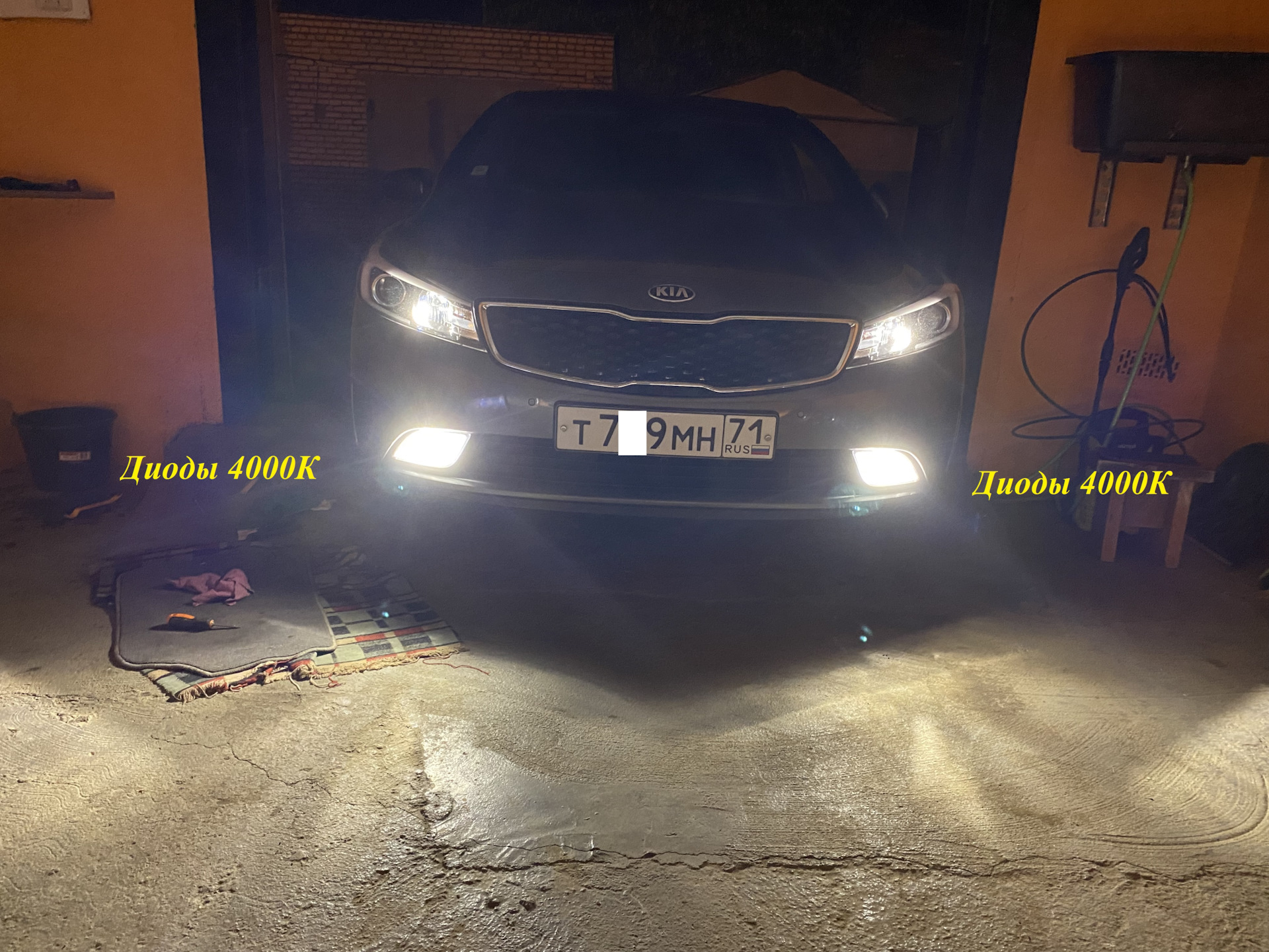

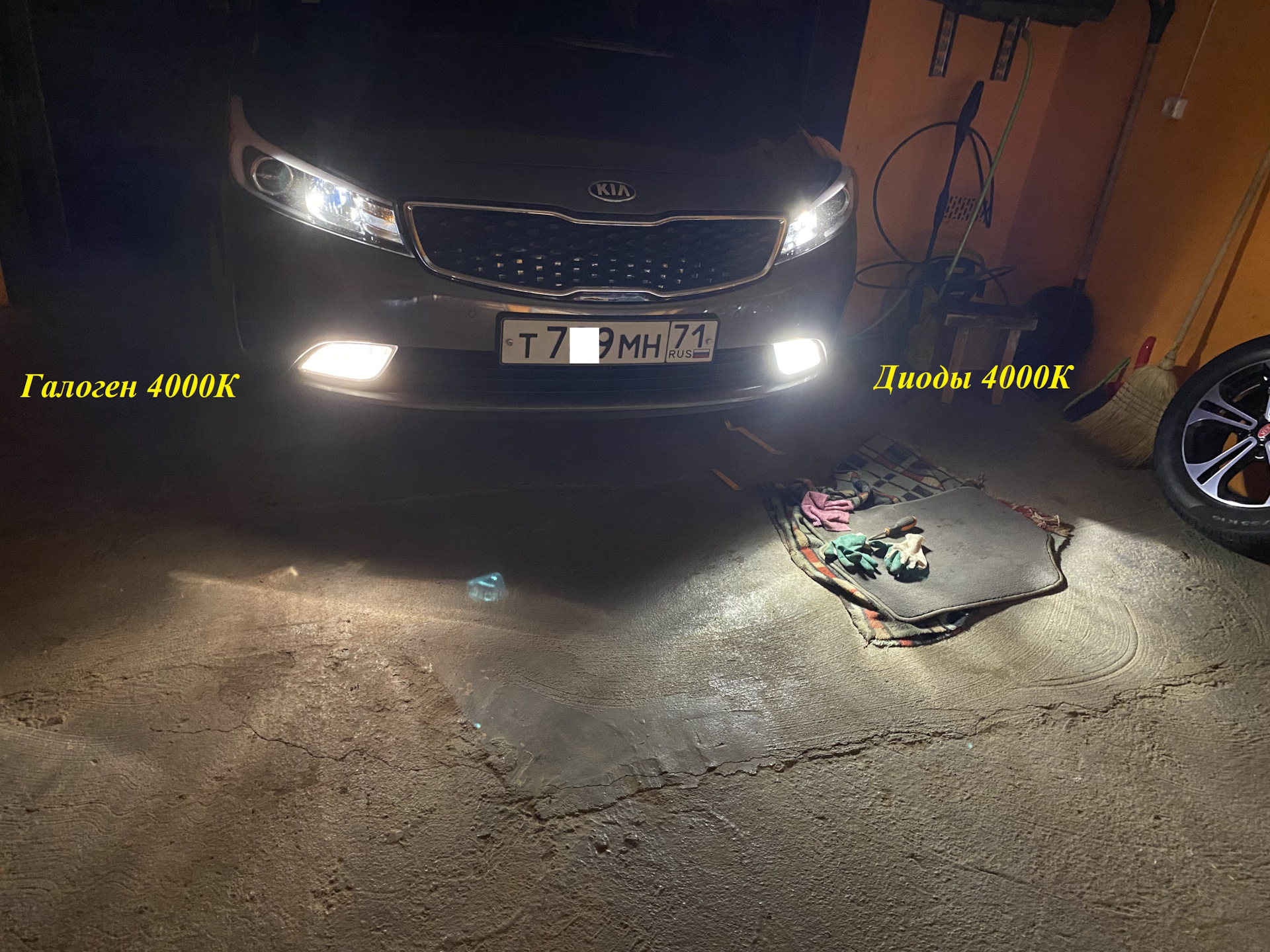

Регулировал СТГ следующим образом, выставил авто на 2 м от стены на галогеновых лампах, отрегулированных с завода, провел на стене СТГ, затем после установки диодов также подъехал к стене не доезжая 2м и подрегулировал винтами высоту по отчерченной линии.

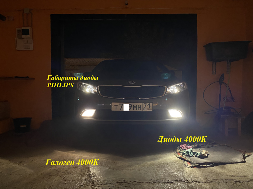

И да СТГ на диодах есть, но есть нюанс, на галогене она очень четкая, как будто линию по линейке провели, а на диодах она как бы есть, но четкость отсутствует.
По освещенности присутствует субъективное мнение, что на галогене по мокрому покрытию свет видно лучше.
Есть еще одно но, на холостых оборотах идет как бы микромерцание, при взгляде на фару этого не видно, но когда подъезжаешь к стене, то на ней это отчетливо наблюдается.

Галоген плюсы:
— четкая СТГ
— отсутствие мерцания на холостых оборотах
— лучше видно на мокром покрытии
Минусы:
— Желтит, меньше эстетического наслаждения
Диоды плюсы:
— Красивый цвет свечения, доставляет эстетическое наслаждение
Минусы:
— СТГ как бы есть, но на галогене она лучше
— мерцают на холостых оборотах
— хуже освещает мокрое покрытие, хотя заявленная производителем освещенность почти в 3 раза выше чем у галогена.
Доволен я покупкой? Пока весь в сомнениях…
Поезжу, посмотрю, вероятно вернусь на галоген. А дальше думайте сами покупать или нет…

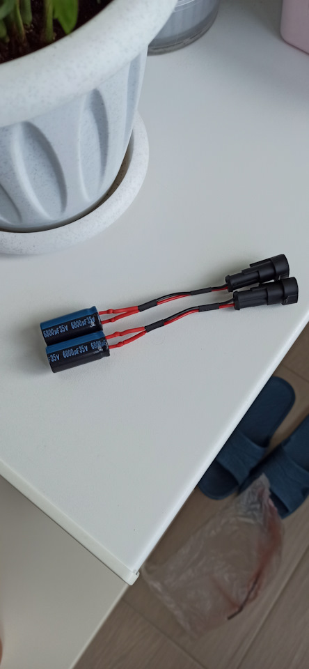

Для того, чтобы убрать мерцание купи декодер на алике для диодных ламп. Он убирает мерцание и ошибки (если есть).
От мерцание конденсаторы хорошо помогают. Стоят копейки.
