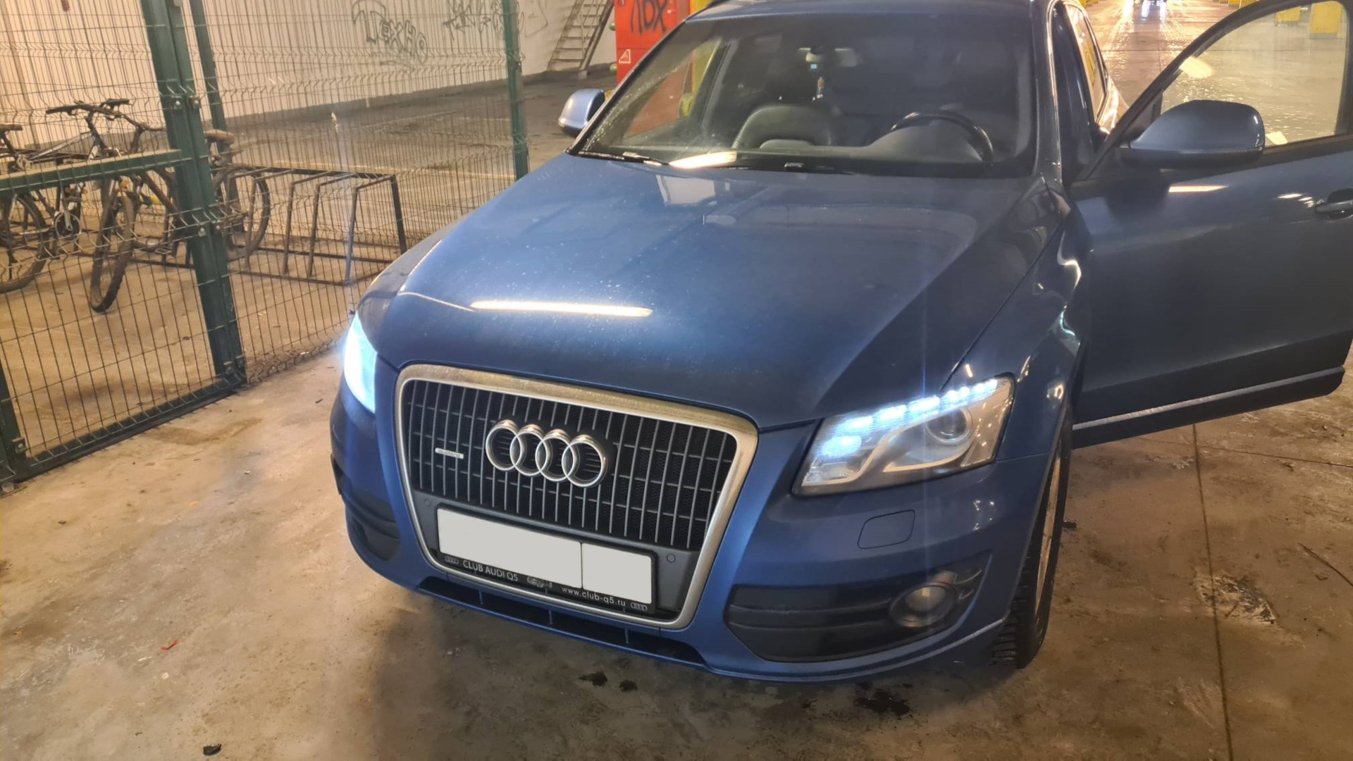

Лампы ксенона менять не планировал. В ближайшей перспективе намечен ребилд фар с установкой либо линз Hella 3 (оригинал), либо матричные Bi-Led линзы (скажу сразу, что китай не рассматриваю, есть два претендента. либо Kioto, либо линза на компонентах Osram).

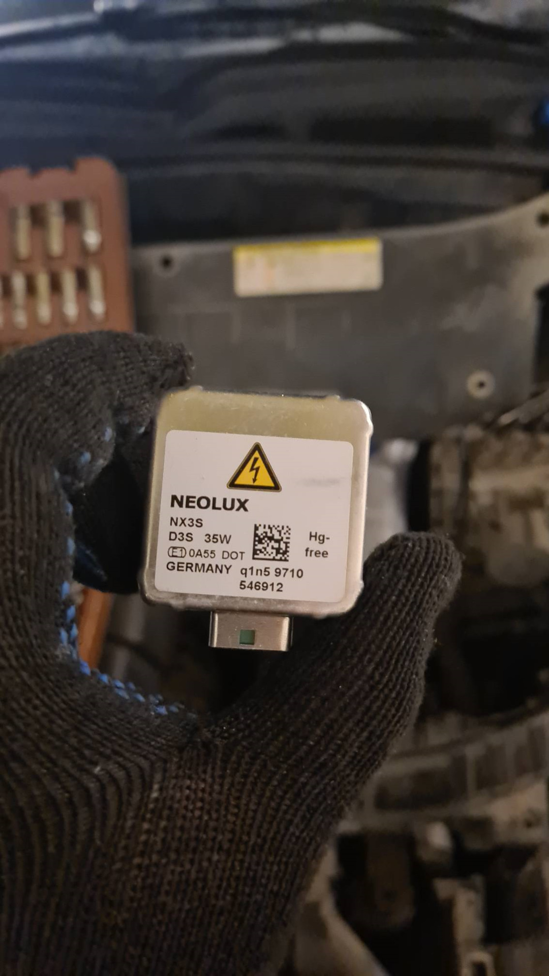

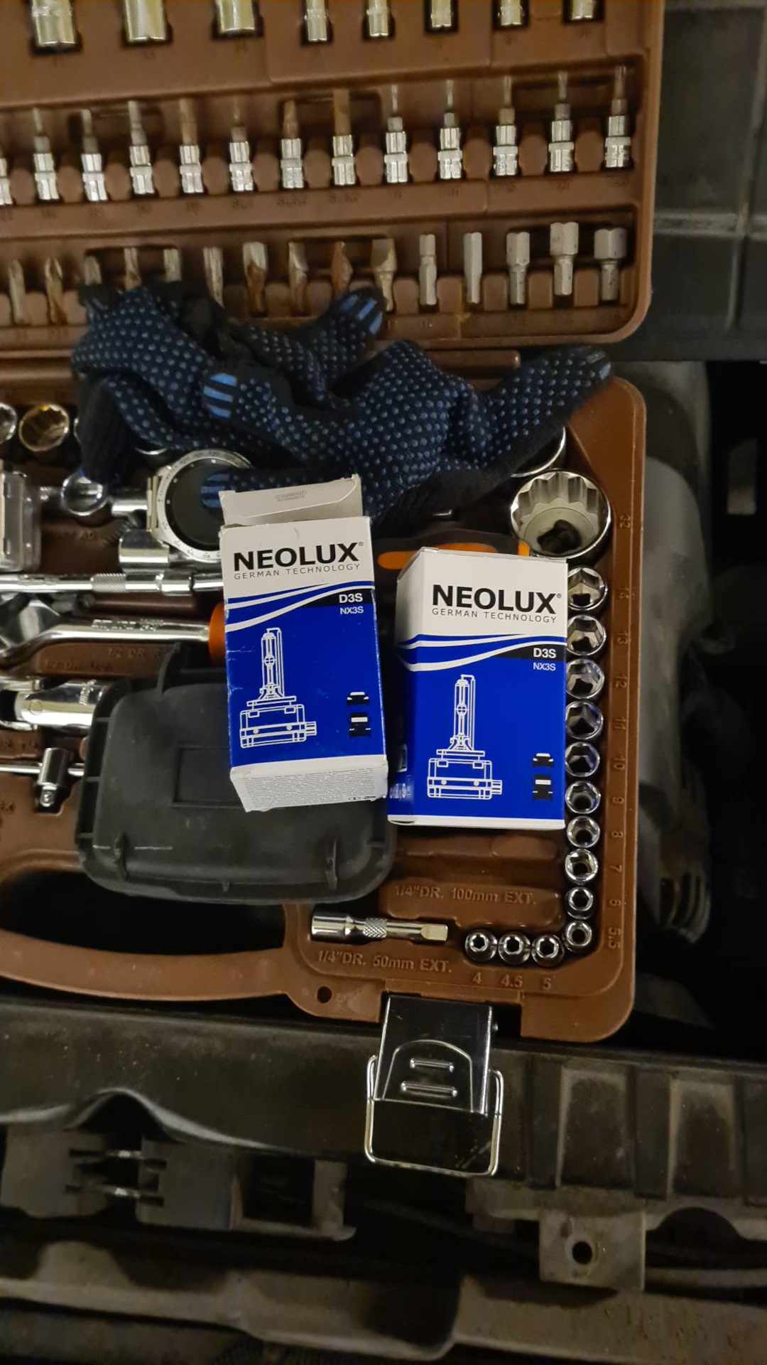

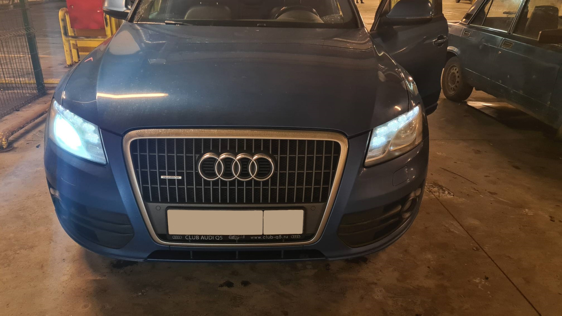

Но вернемся к лампам. Выхожу утром во двор, запускаю двигатель и тут-же загорается ошибка по свету. Перегорела лампа, просто не зажглась. Дорогие брендовые +500% света и тд решил не ставить, по озвученной выше причине. Остановил свой выбор на Neolux (дочерняя фирма бренда Osram). Отзывы неплохие, ценник адекватный, подделок почти нет.
Заказал сразу пару на озоне. Не пожалел. Старые лампы были родные с завода и весьма уставшие.

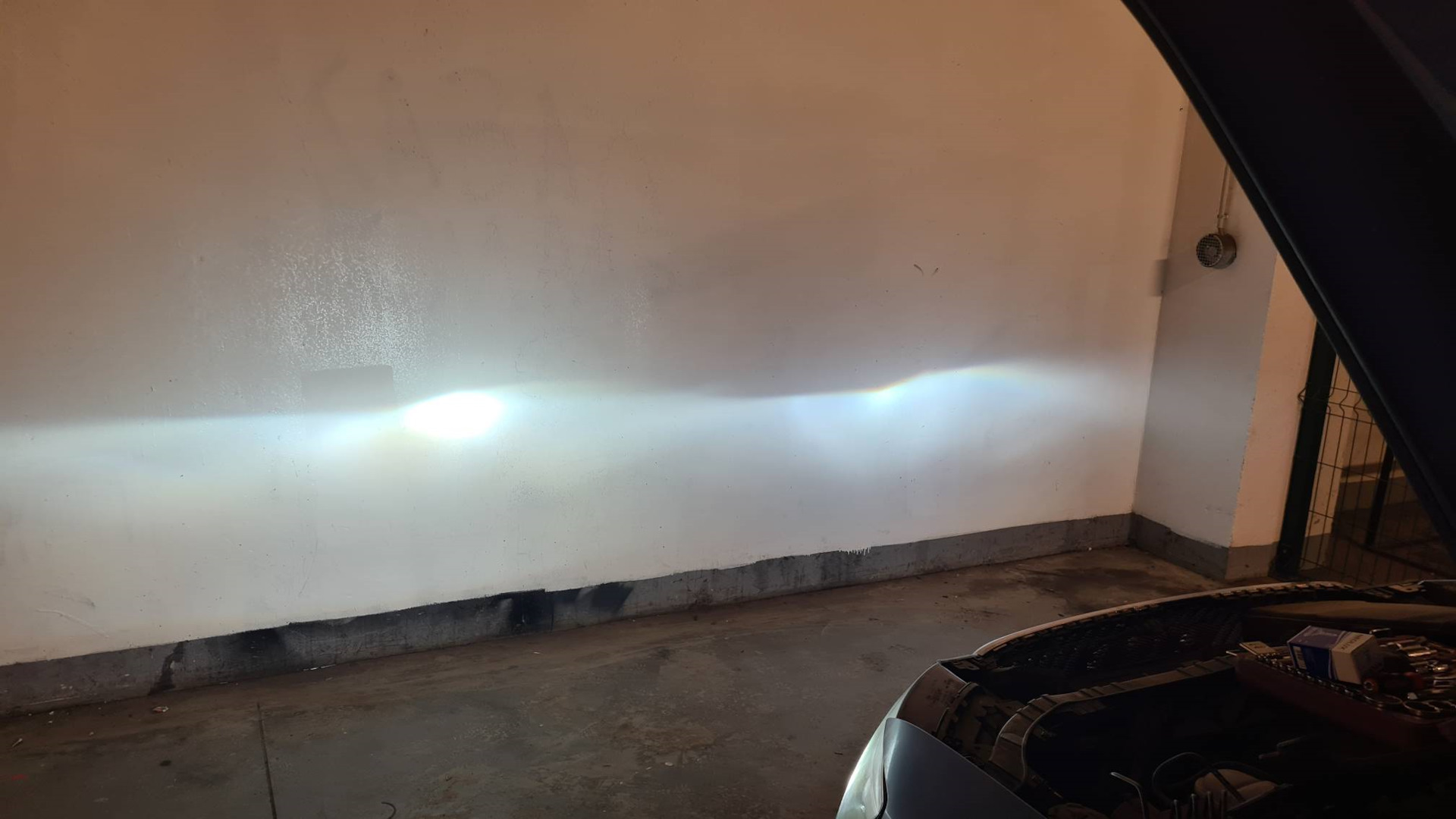

Свет конечно улучшился до терпимого уровня, но не супер. Отражатели выгорели, даже по дороге видна неравномерность освещенности.
Спасибо инженерам Ауди, замена производится без снятия переднего бампера.

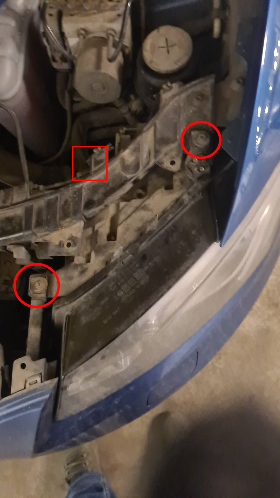

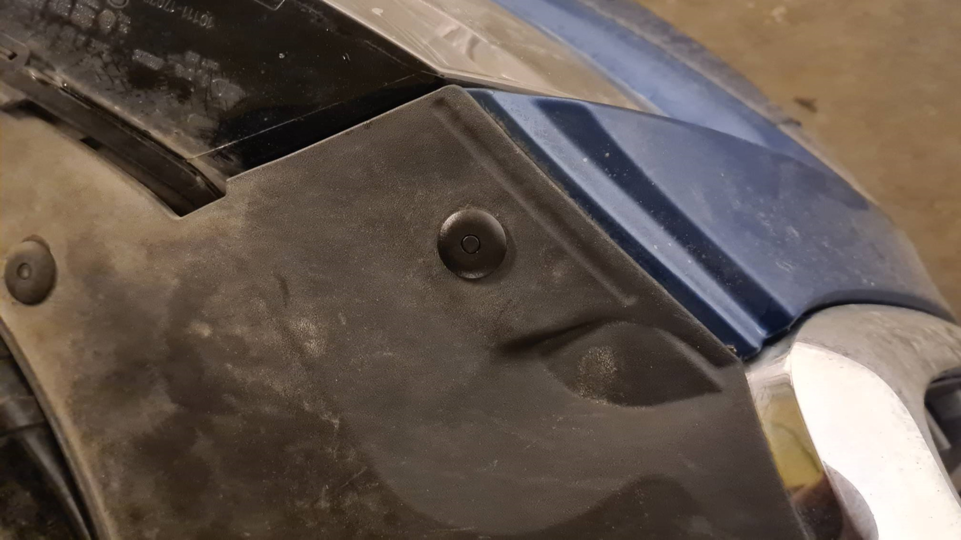

1. Снимаем верхнюю пластиковую накладку (желательно иметь запасные клипы, часто ломаются 4D0 807 300)
2. Снимаем воздуховод и откручиваем, отодвигаем корпус воздушного фильтра

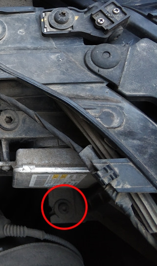

3. Откручиваем по три болта на каждой фаре
4. Выдвигаем фару горизонтально на себя. Все, пространства достаточно для замены ламп.
4. Снимаем заглушку, меняем лампу. Аккуратно, не загните усики на кольце!
5. Собираем в обратной последовательности.
После всех манипуляций проверил регулировку фар на стенде. Все в норме.
