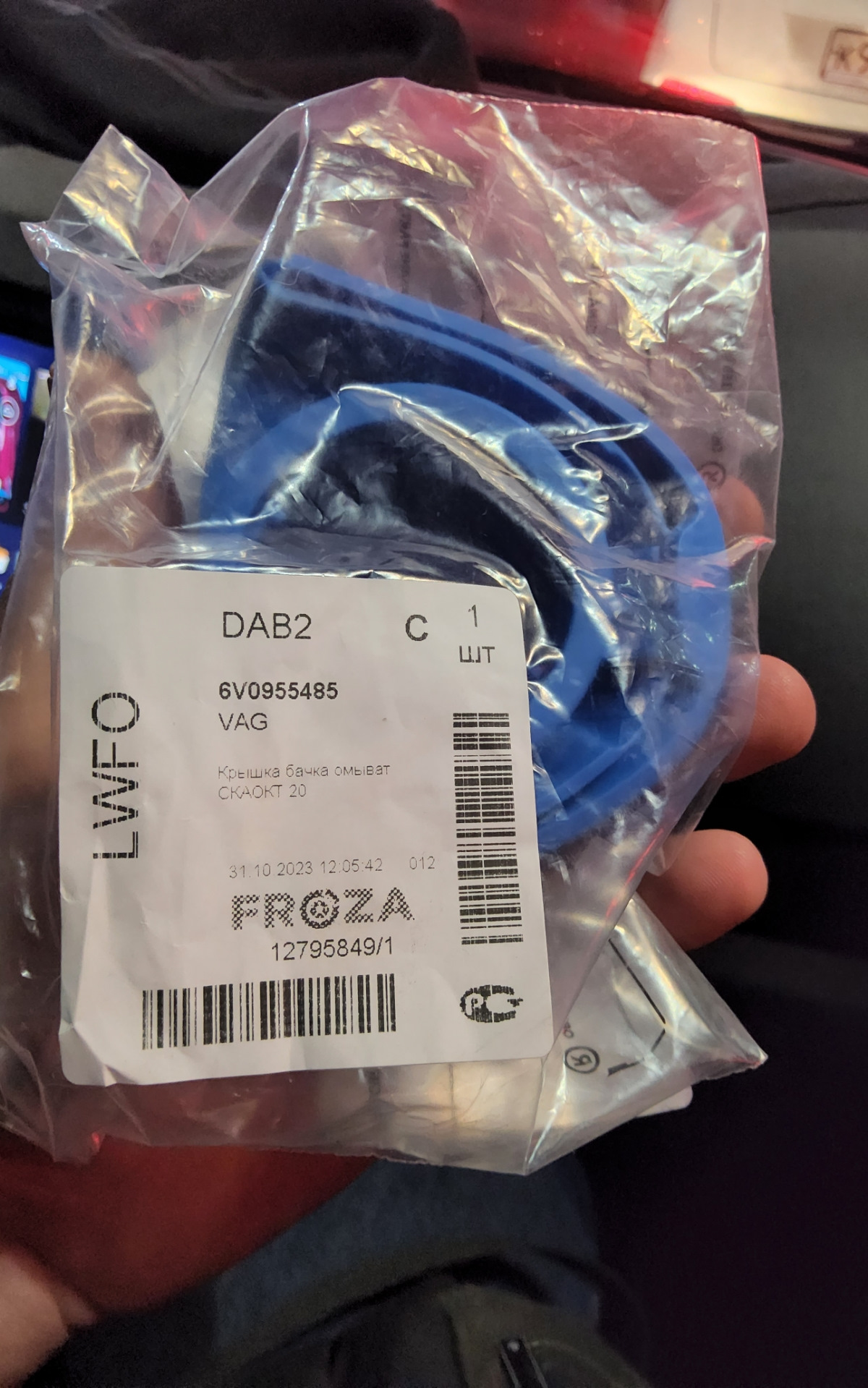

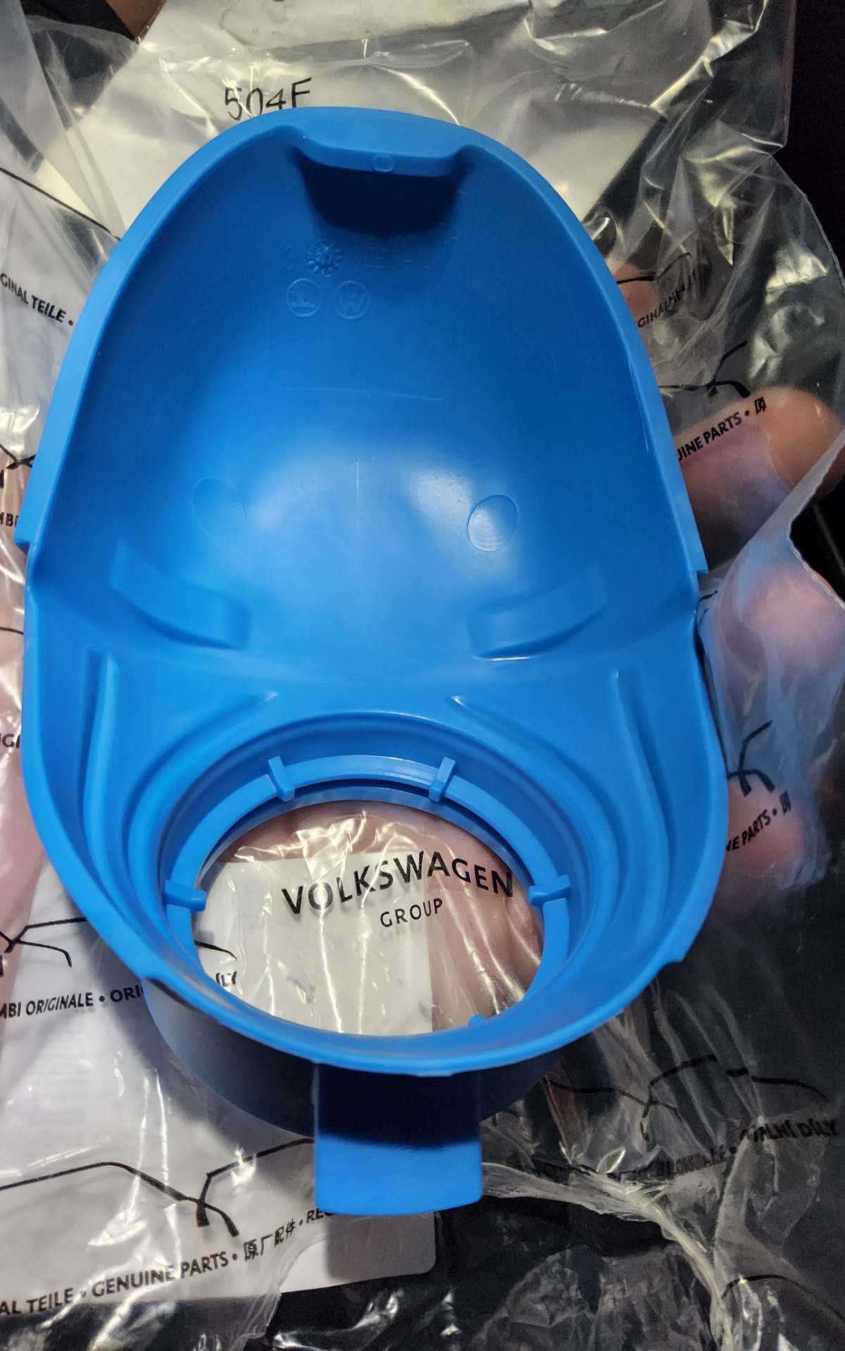

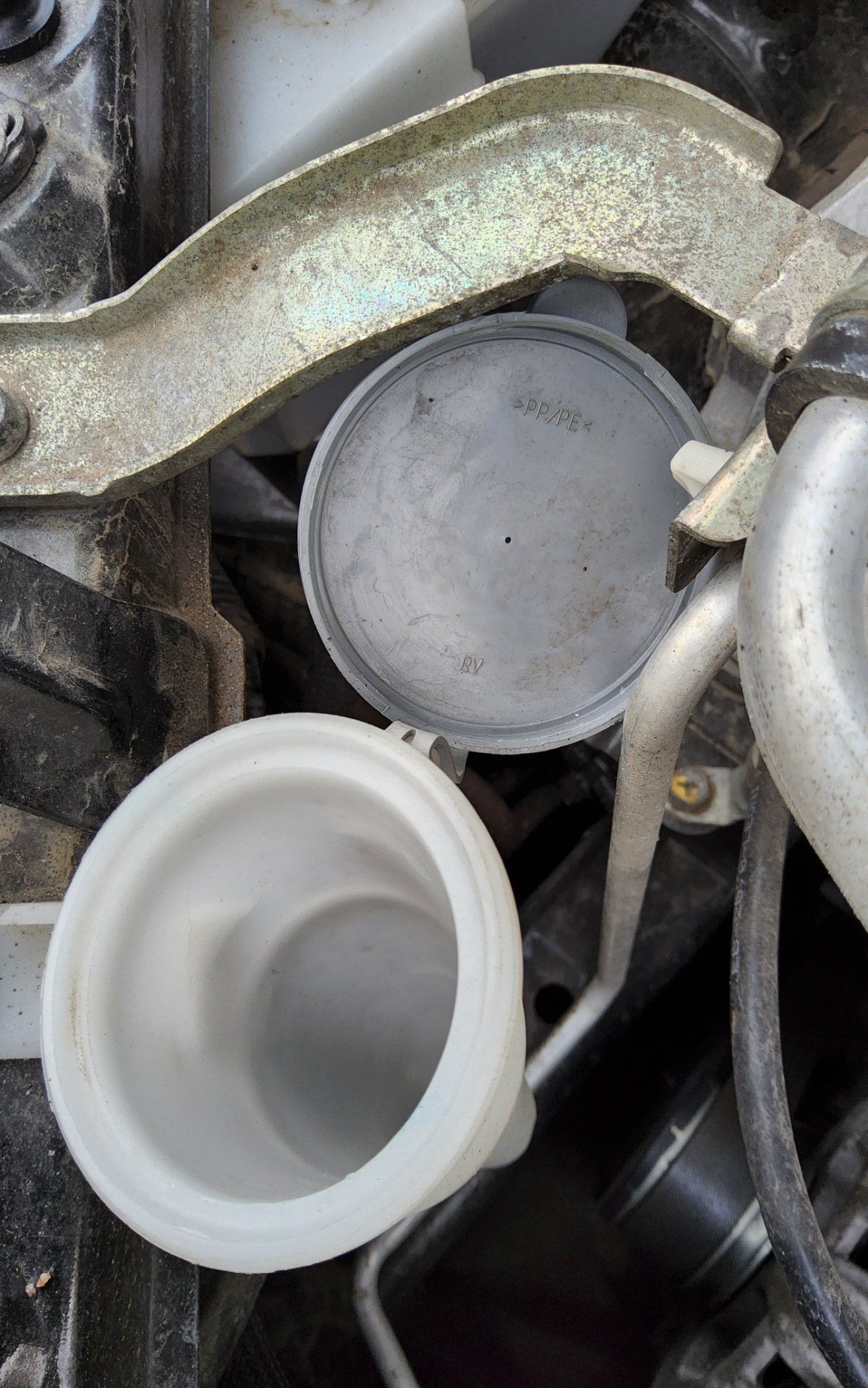

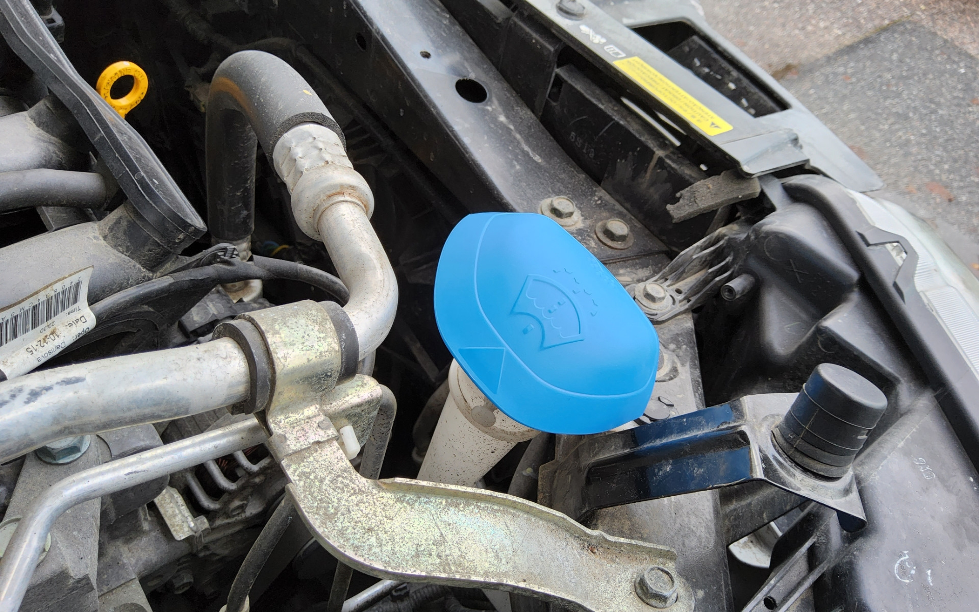

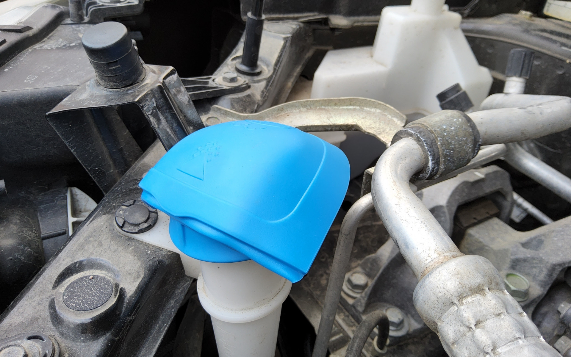

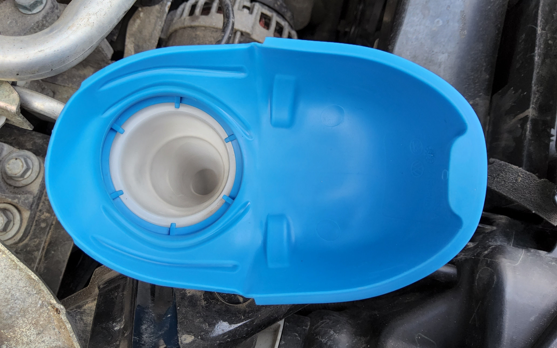

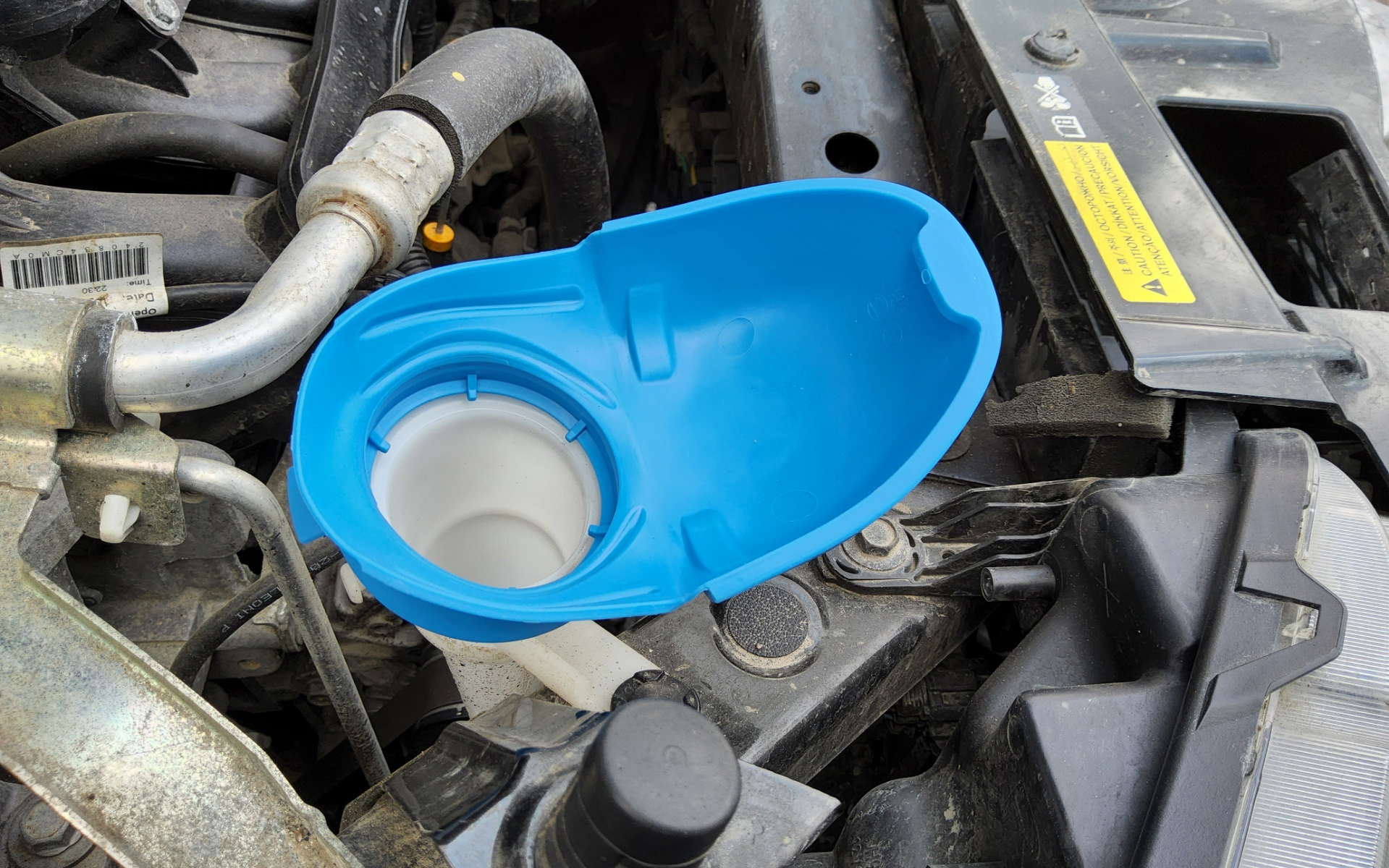

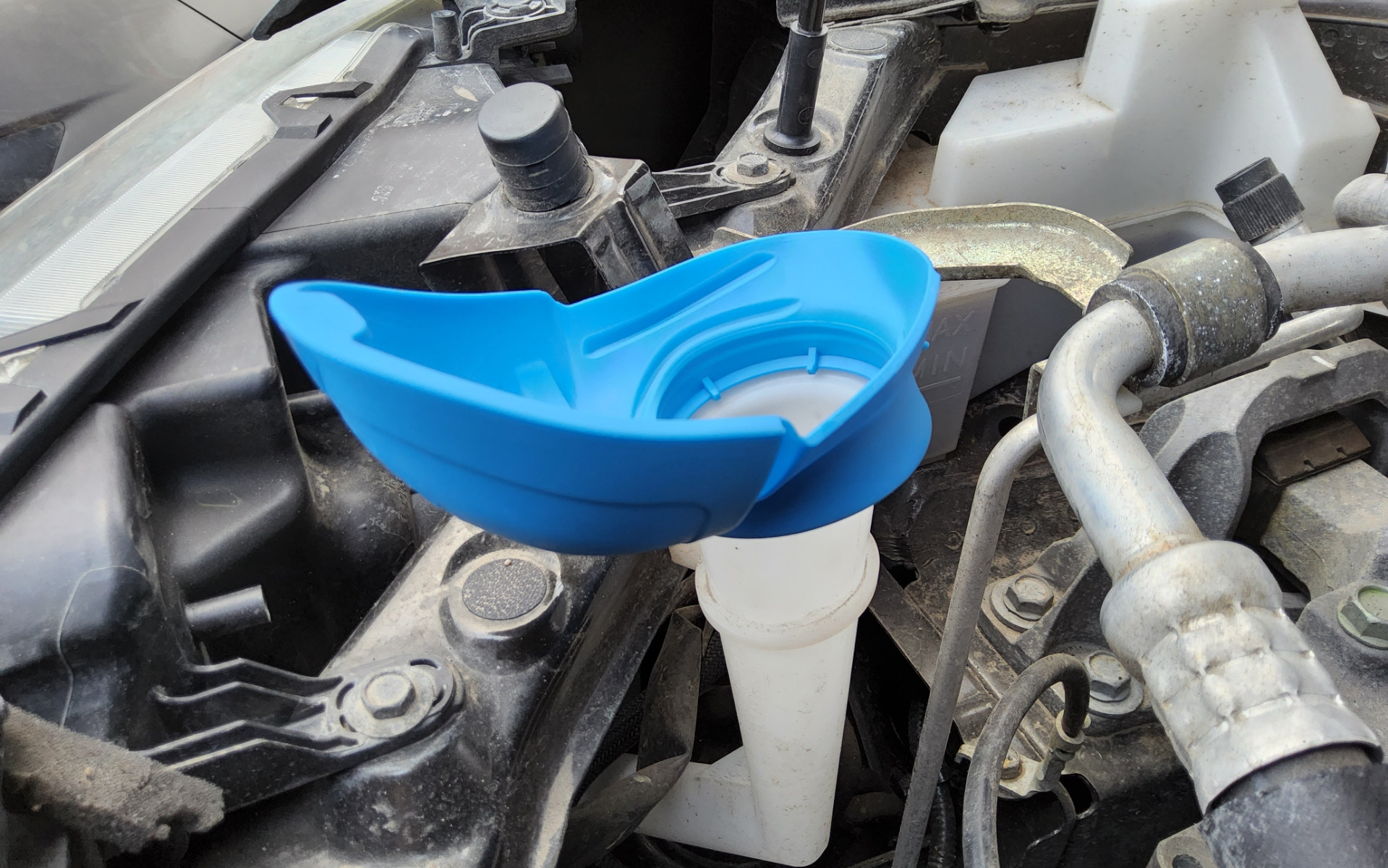

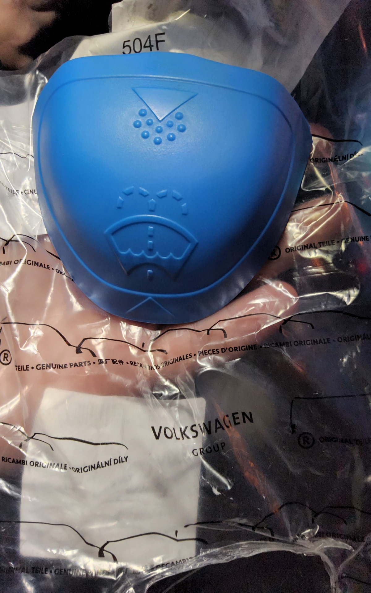

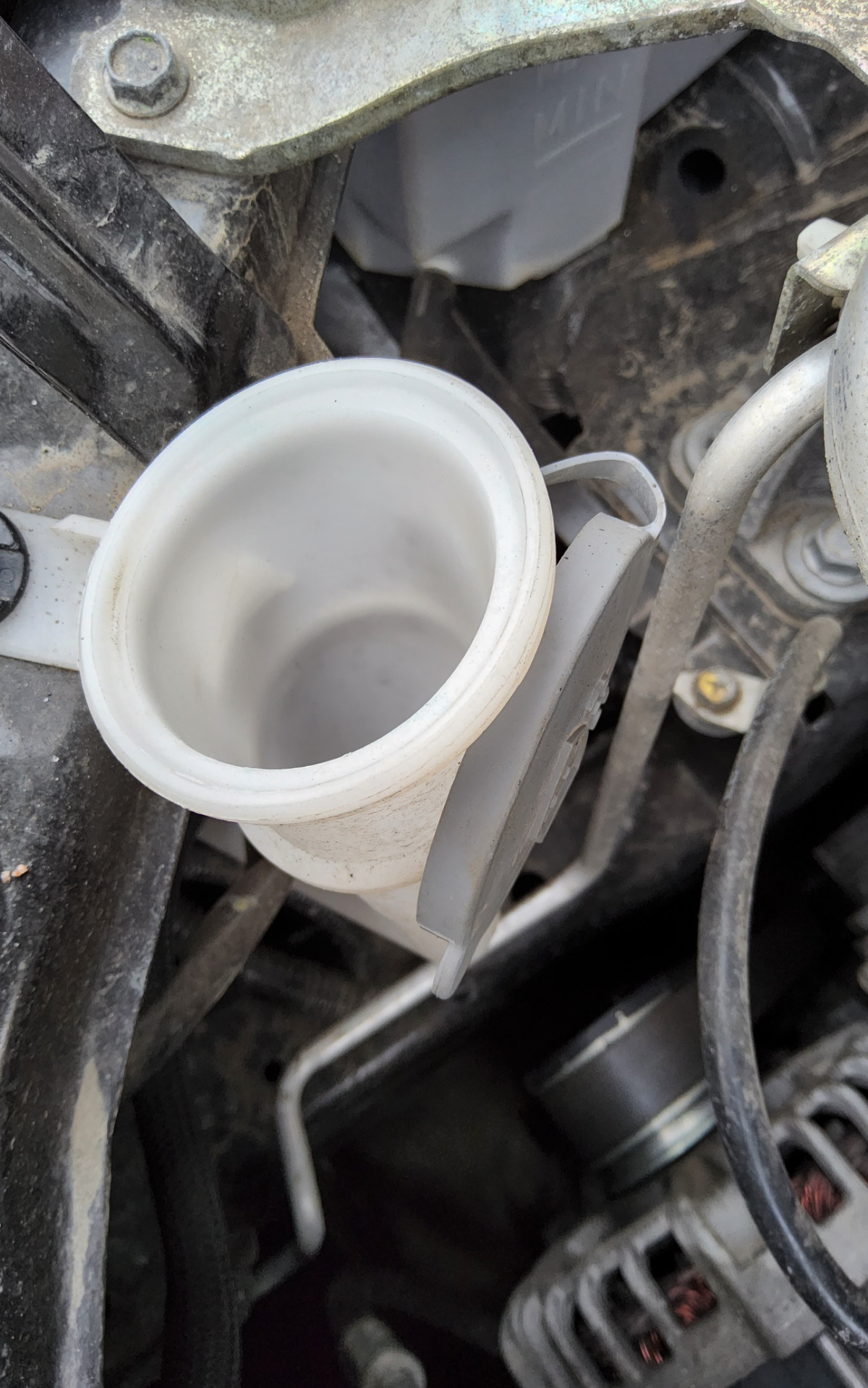

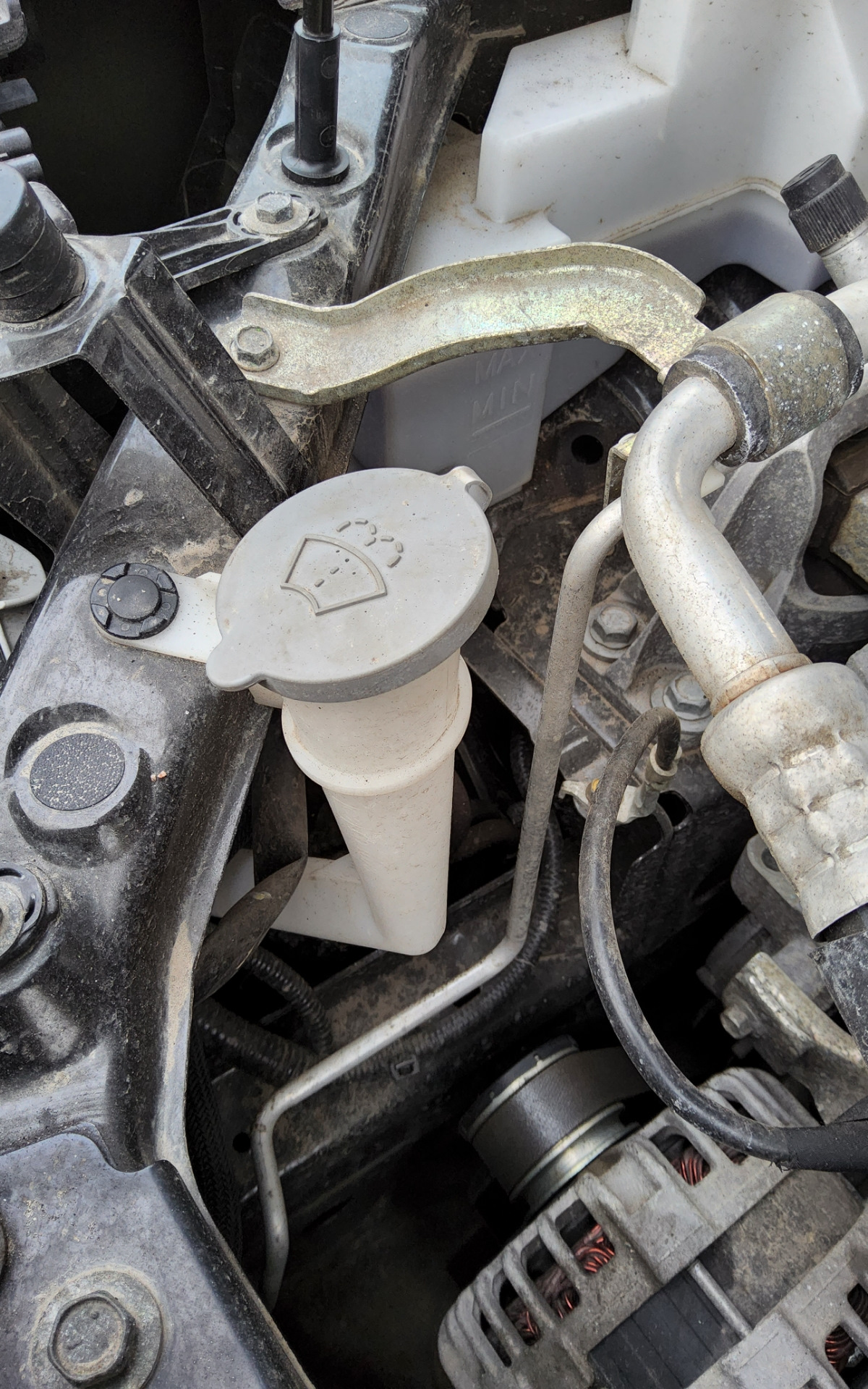

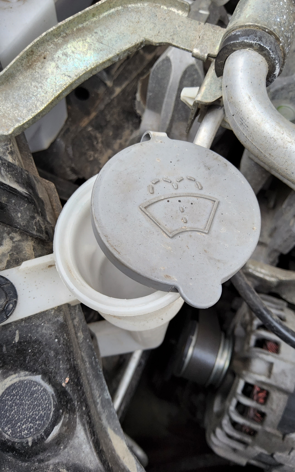

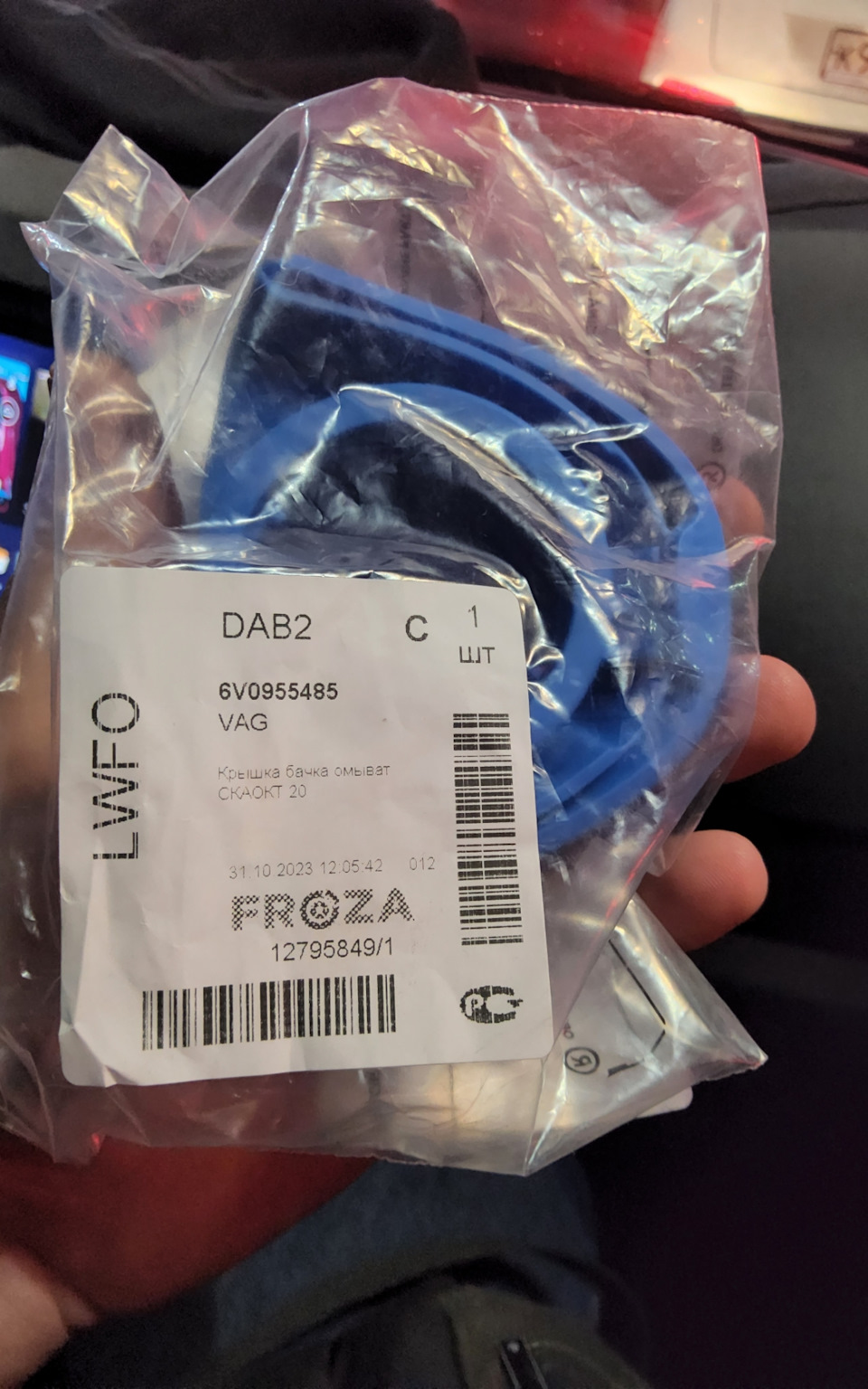

Орига!В 5 раз дороже китайского оригинала 😁Знакомая мне уже штука по прежнему авто, но там не получилось хорошо установить, не хватало места для открытияУ Хитрилы горловина узкая и строго над ремнем агрегатов. Не стоит лить на ремень спирт и вообще что либоКрышечка при открытии болтается так, залить ничего не получитсяПриходится куда-нибудь её заводить, зацеплятьВытащить из некоторых положений её труднее чем заптхнуть тудаНатягиваем ☝️Ништяк!И меньше шансов пролить мимоИ открывается/закрывается без проблемВсем бы так как у вагНачинайте 😁

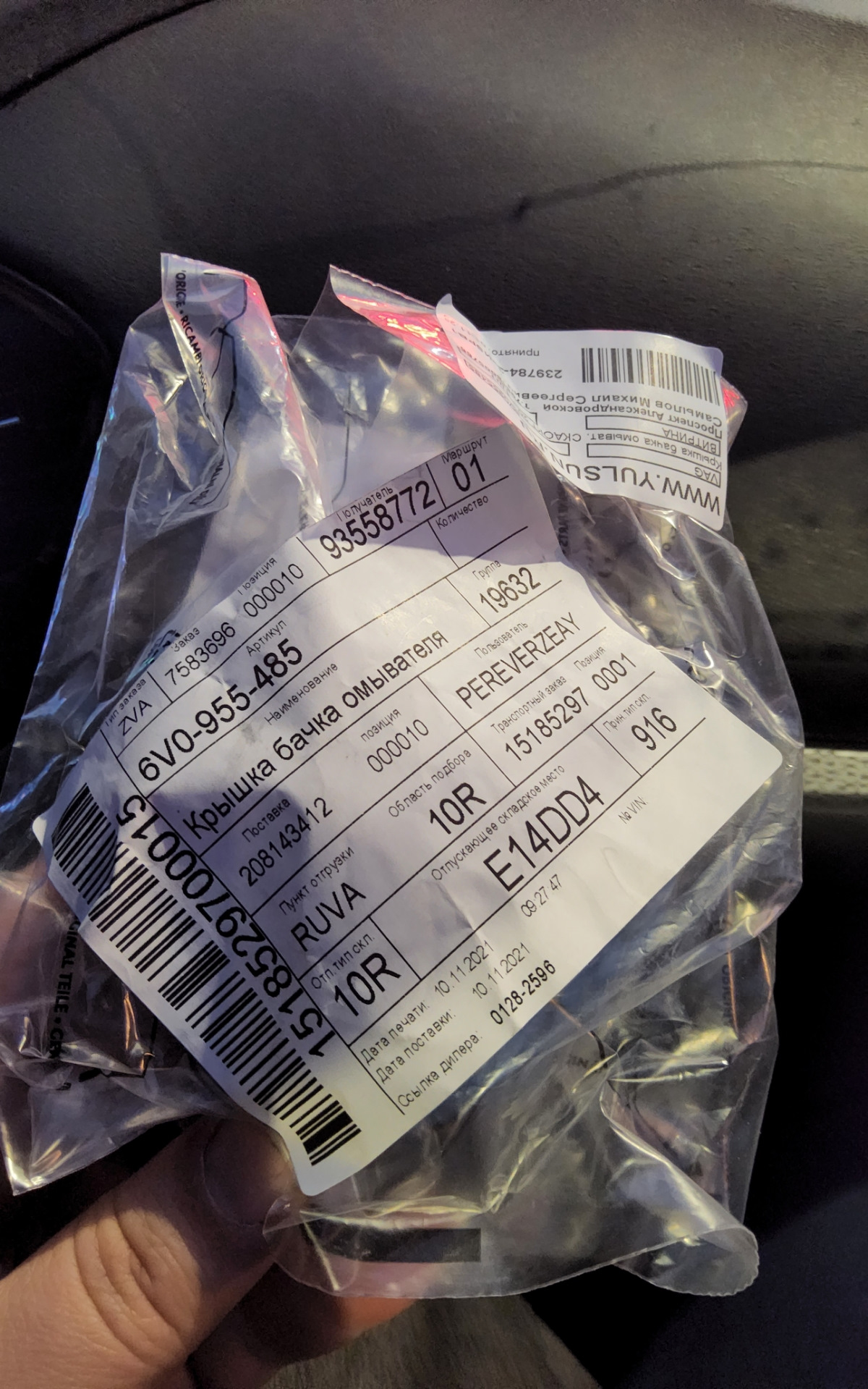

Я все запчасти в юлсане беру уже много лет, изредка с озона. Все эти емексы и экзисты ппц дорогие, часто с юлсана привозят запчасть со склада емекса и всегда дешевле чем у емекса если брать напрямую.

Они плюс минус везде натягиваются, даже на предыдущий XRay натягтвал, там посвободнее сидит. Тут надо прям постараться при натягивании, плотненько садится, но очень уверенно. Расположить только откидную крышку можно в сторону радиатора, так как в сторону лобового мешают трубки

На озоне дешевле
ozon.ru/t/PYqewX1
Ну у меня друг за 150р вообще купил :) оем
SirKub
На озоне дешевле
ozon.ru/t/PYqewX1
www.drive2.ru/l/660132763617210108/
185₽ 😁
На emex.ru вообще 645₽!
emex.ru/products/6V0955485/VAG/241

Можно ссылку на сей чудный продукт?)
6V0955485

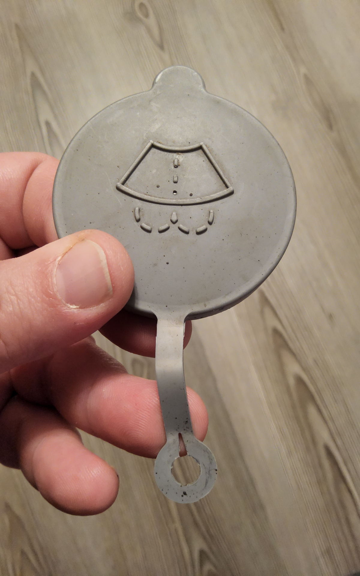

Я родную так и оставил там пусть болтается но там можно снять ее аккуратно
А родную крышку срезать с поводка или как-то аккуратно снять можно?
Нормально снимается

очень удобно теперь заливать, прям с метра попасть можно
уже 5-й год стоит :) И ещё не порвалась.
Тема знатная, тоже себе заказал такую. Думаю еще как примастырить трубку вывода излишнего воздуха что бы омывайка не бурлила когда заливаешь.
Просто шланг силиконовый тонкий спустить внутрь горловины и конец срезав под острым углом зафиксировать под ободок этого унитаза. Он очень плотно натягивается
