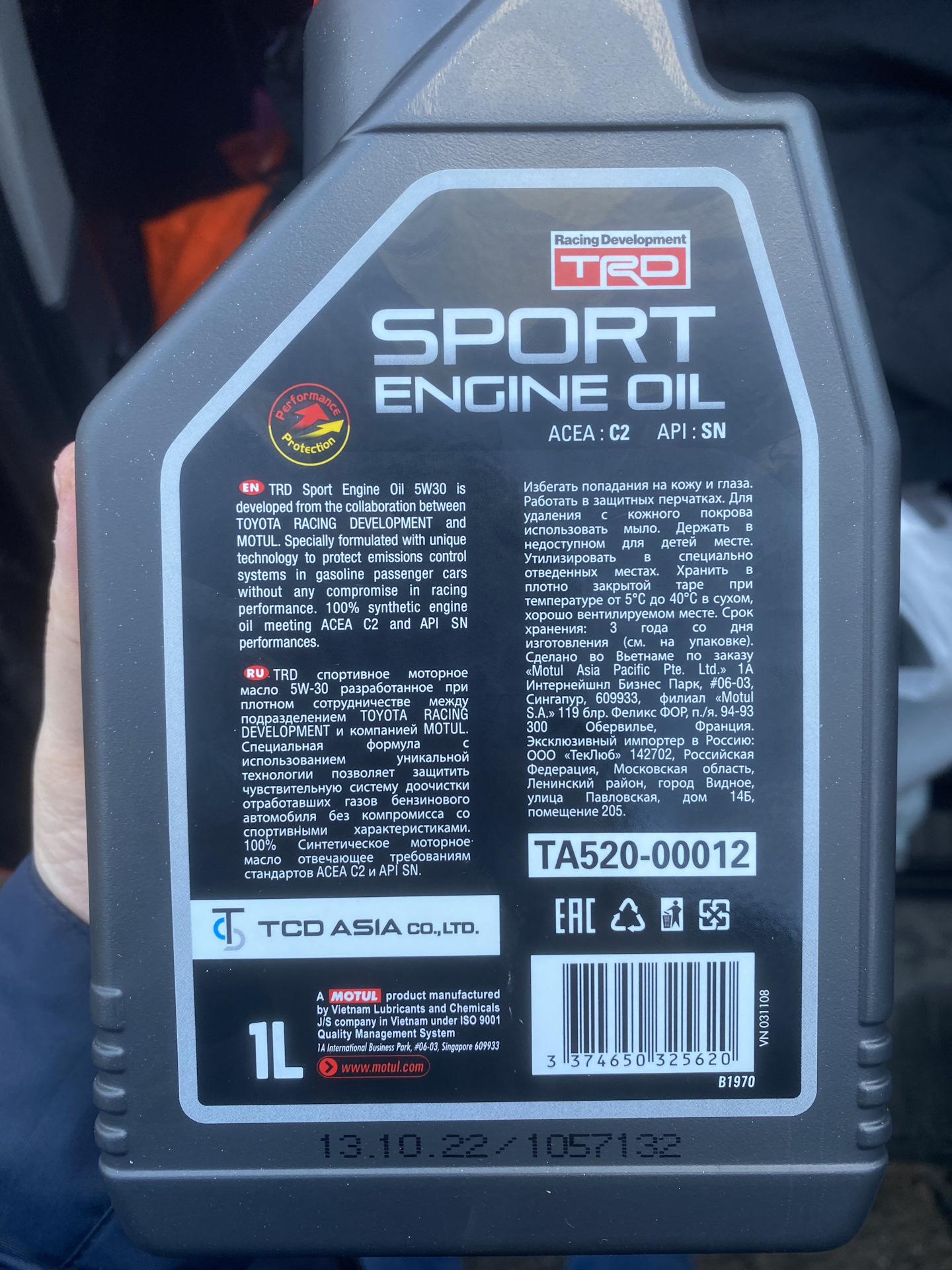

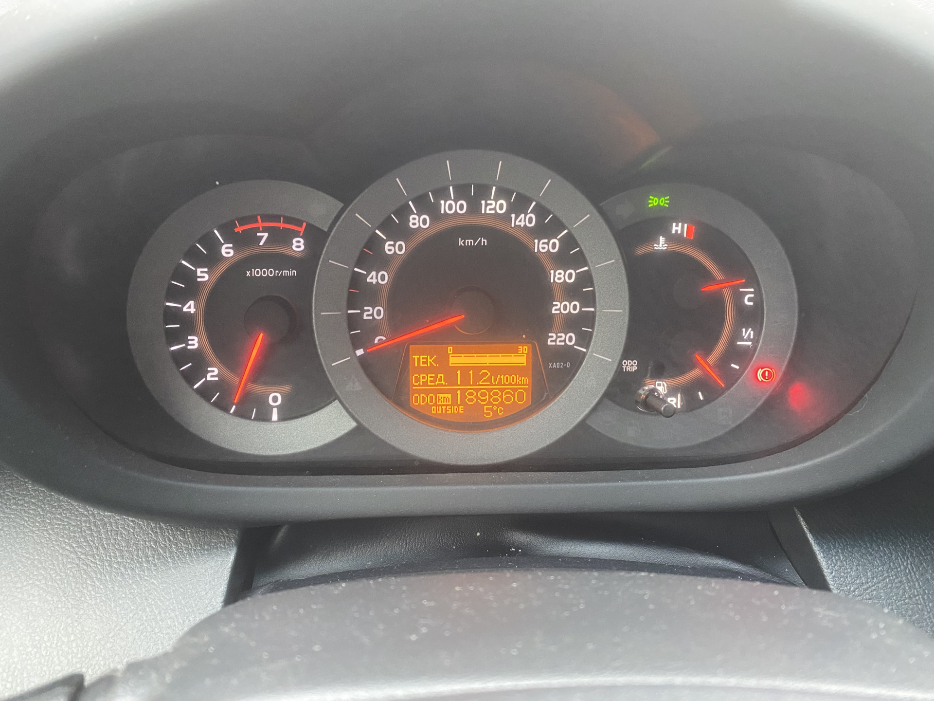

Спустя 7874 км пришло время менять масло. На этот раз решил попробовать масло Motul TRD SPORT ENGINEER OIL 5w30 ( 110940 — 4 литра, 110939 — 1 литр)
тем более что в сервисе недалеко от дома (My DRIVE на Семченко 12), специализирующимся на масле Motul была акция, покупаешь 5 литров и замена масла за 1 рубль
Особо отзывов про это масло не нашел, но вычитал что масло разработано при участии представителей TOYOTA RACINGDEVELOPMENT, отвечает требованиям стандартов ACEA C2 и API SN. В общем посмотрим как оно себя покажет.

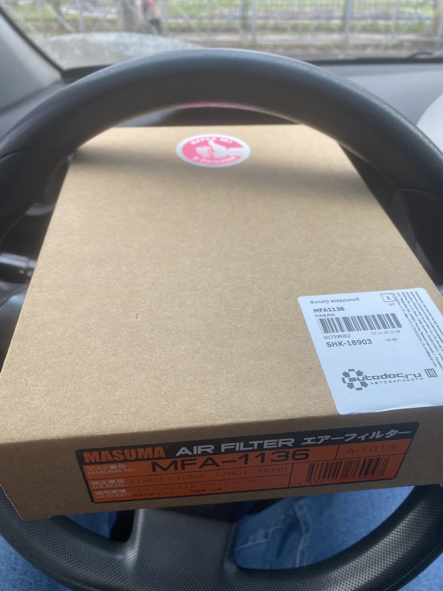

Так же на этот раз вместо привычных фильтро TOTACHI решил испробовать MASUMA.

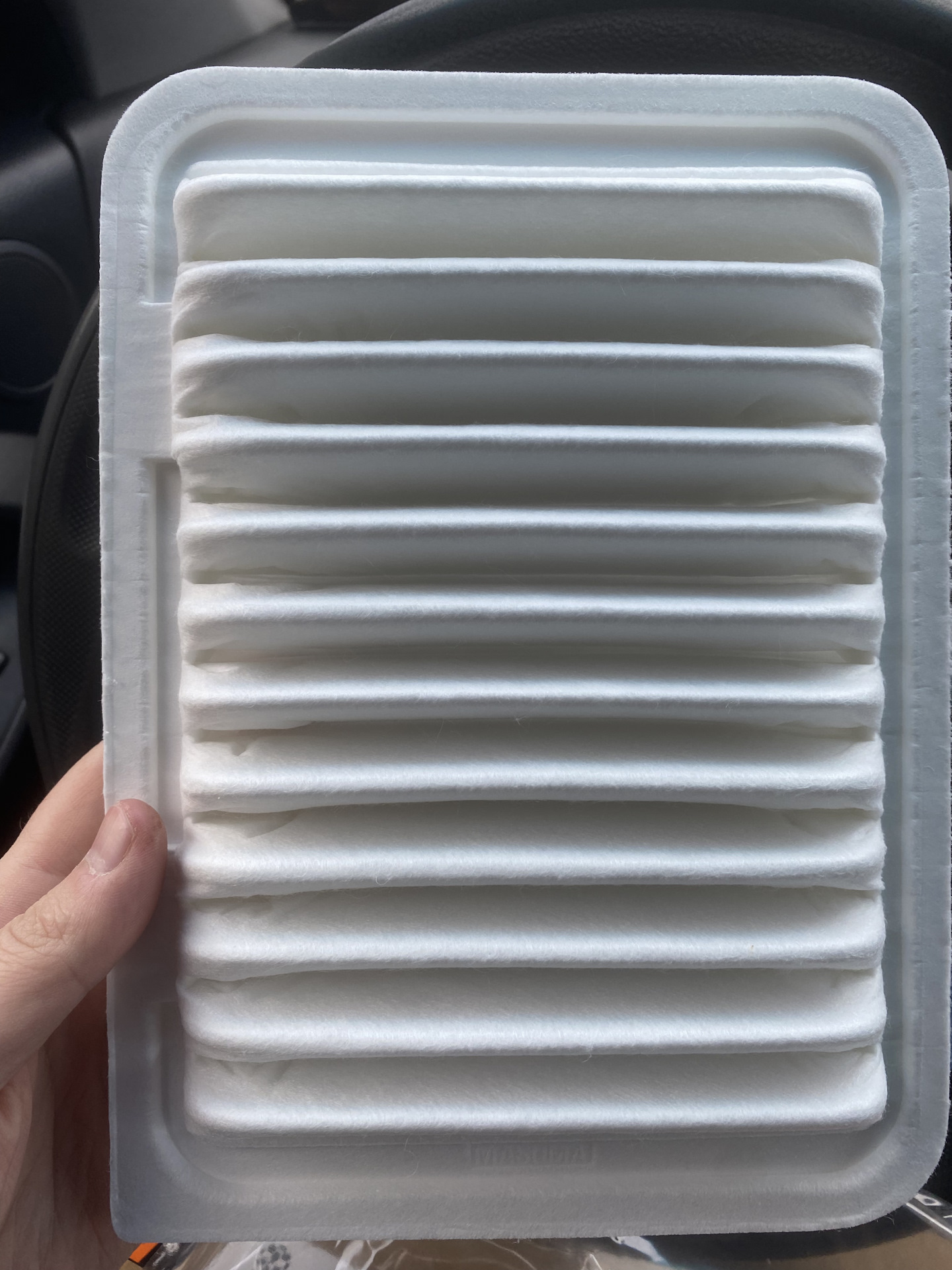

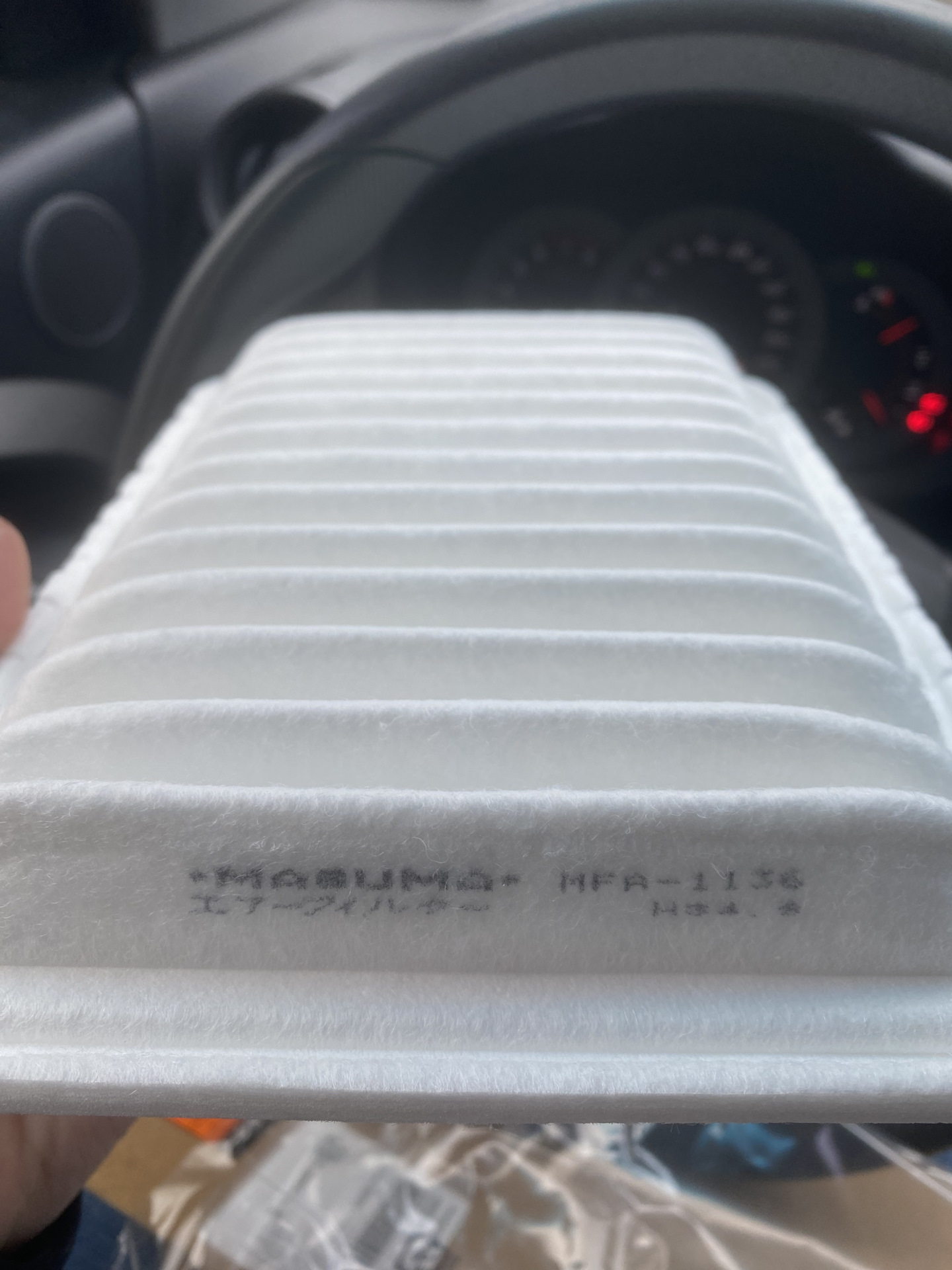

Воздушный MFA1136 (от TOTACHI мне показался более качественным)

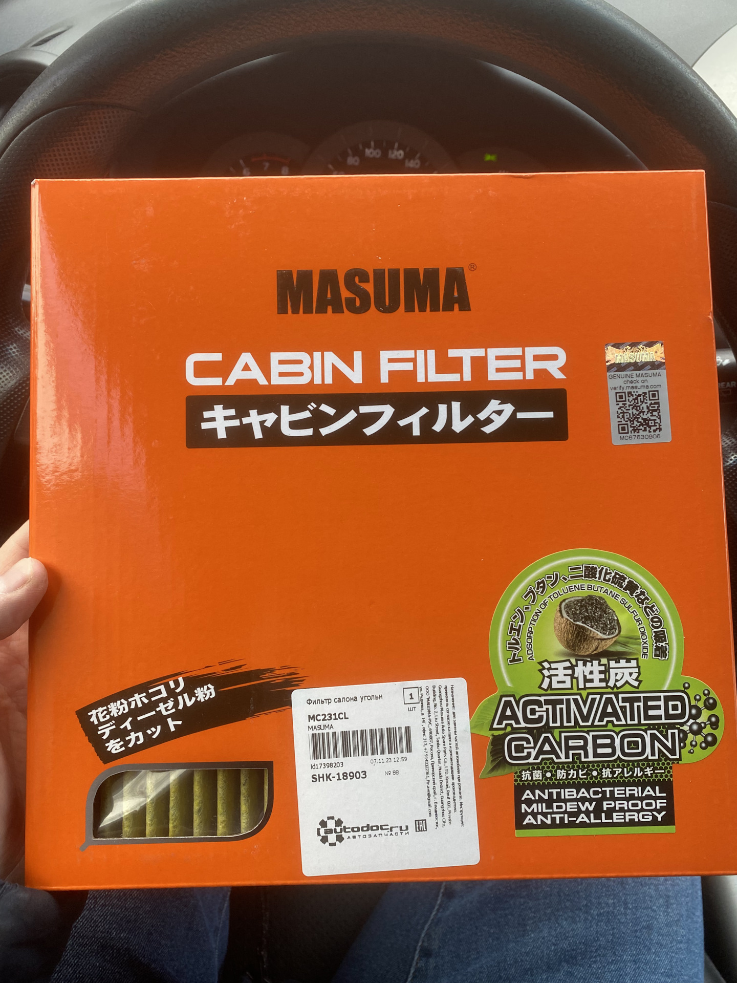

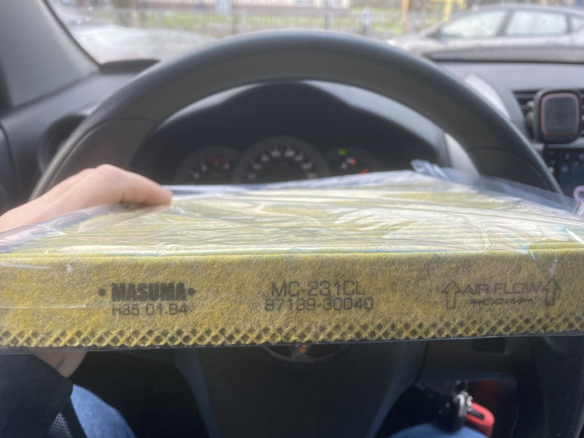

Салонный (угольный с антибактериальным покрытием, очень плотный, хороший) MC231CL

Воздушный Масума на Равик не берите ребята, не плотное прилегание по периметру корпуса (фильтр тоньше по периметру, чем должен быть) Когда ставишь, это не замечаешь, увидел уже позже.
Я уже как то катал этот воздушный масума, все было хорошо. Но по правде тот же TOTACHI выглядит получше
Avtomobilist78
Щас посмотрел фильтр этот масума, действительно как то не очень он прилегает, а еще по периметру есть какие то мятые прорези… не понятно так задумано или его где то так помяли… воздушный масума точно больше не возьму
да, мне пришлось подкладывать под низ, что бы к верхней части он плотно прилегал. А увидел как, просто пыль мелкая была там, где её быть не должно. Сейчас поставил Big Filter, он плотно встает, хорошо. Воздушный Masuma не ставлю больше, как и стойки стабилизатора

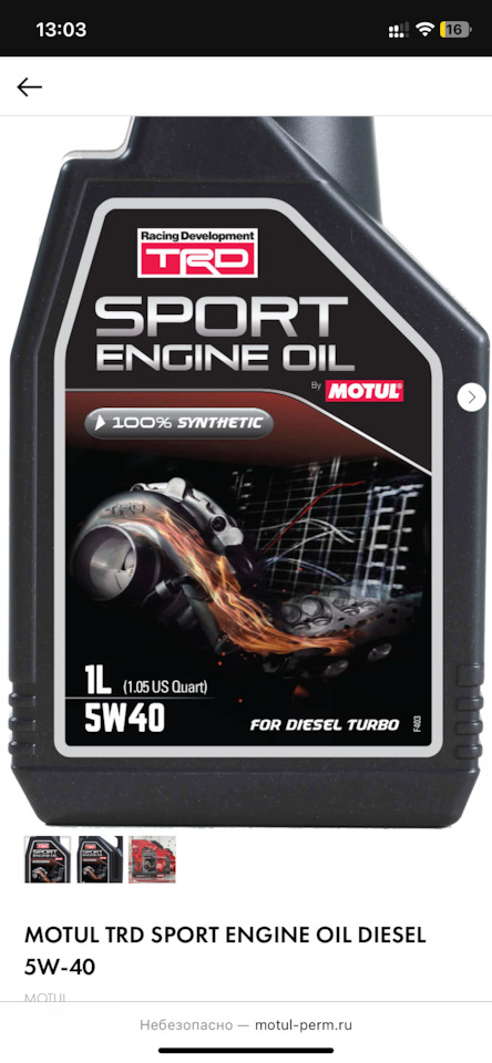

Вроде как не дешевое масло заливаете (непонятно только зачем дизельное, на нем пробег будет меньше) и ставите дешевые фильтра
Почему дизельное? 5w40 применяется для дизелей, 5w30 для бензиновых (именно это масло). А по поводу фильтров я не увидел разницы между фильтрами например Mann, TOTACHI и masuma, Filtron, после использования они выглядят одинаково (масляные), воздушные плюс/минус одинаковы до использования. Проблем никаких ни разу ни с одним не было. Использовал в прошлый раз воздушный fortech — да шляпа, он хоть и прорезиненный но сам фильтрующий элемент очень тонкий.
5-30 и 5-40 это вязкость, для разных климатических и температурных условий, никак на допуск не влияет. У масла написан дизельный допуск С2. Дизельные масла всегда имеют более низкое щелочное число для сохранения сажевых фильтров, для бензиновых движков с обычными катализаторами, лучше масла с высоким щелочным числом — дольше будет жить в двигателе

Лёх там даже на канистре написано Gasoline для бензина типа.
alexey-r
Вот для дизелей
У этого масла тоже дизельный допуск только С3
Я так понял что можно использовать это масло как в дизельных так и в бензиновых движках
Да можно конечно, но лучше бензиновое, немного дольше будет работать
