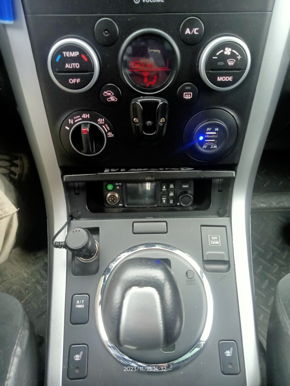

Получив заказ в начале января начал думать куда её установить.
У друга подобная рация стоит в бардачке, но мне показалось это не совсем удачным решением, т.к. экран не видно, звук из бардачка не очень слышно, настраивать шумодавы и прочие "плюшки" находясь в движении не удобно, от слова совсем.
Задумался о потолочной консоли, но почитав разные отзывы понял, что либо делать консоль самому, либо покупать от Митсубиси Монтеро, либо искать иной вариант.
Прикинув возможные места крепления, с условием минимальных переделок, максимальной незаметности (ведь не перевелись ещё на Руси отморозки и хулиганы), и максимального удобства использования, мой взгляд упал на бардачок над рычагом АКПП.
Примерил — входит до половины, значит надо доработать так, чтобы входило и закрывалось крышечкой.
Значит что?Правильно!Надо пилить!
Посмотрев цену на такой бардачок с разборки (мало ли надо будет убирать рацию перед продажей авто) и окончательно убедившись в том, что там ей самое место, я взялся за отвёртки!
Снял этот ящичек, приволок домой, достал бормашинку и стал пилить.
Выпилил — не влазит, точнее влазит но не так как я хочу!

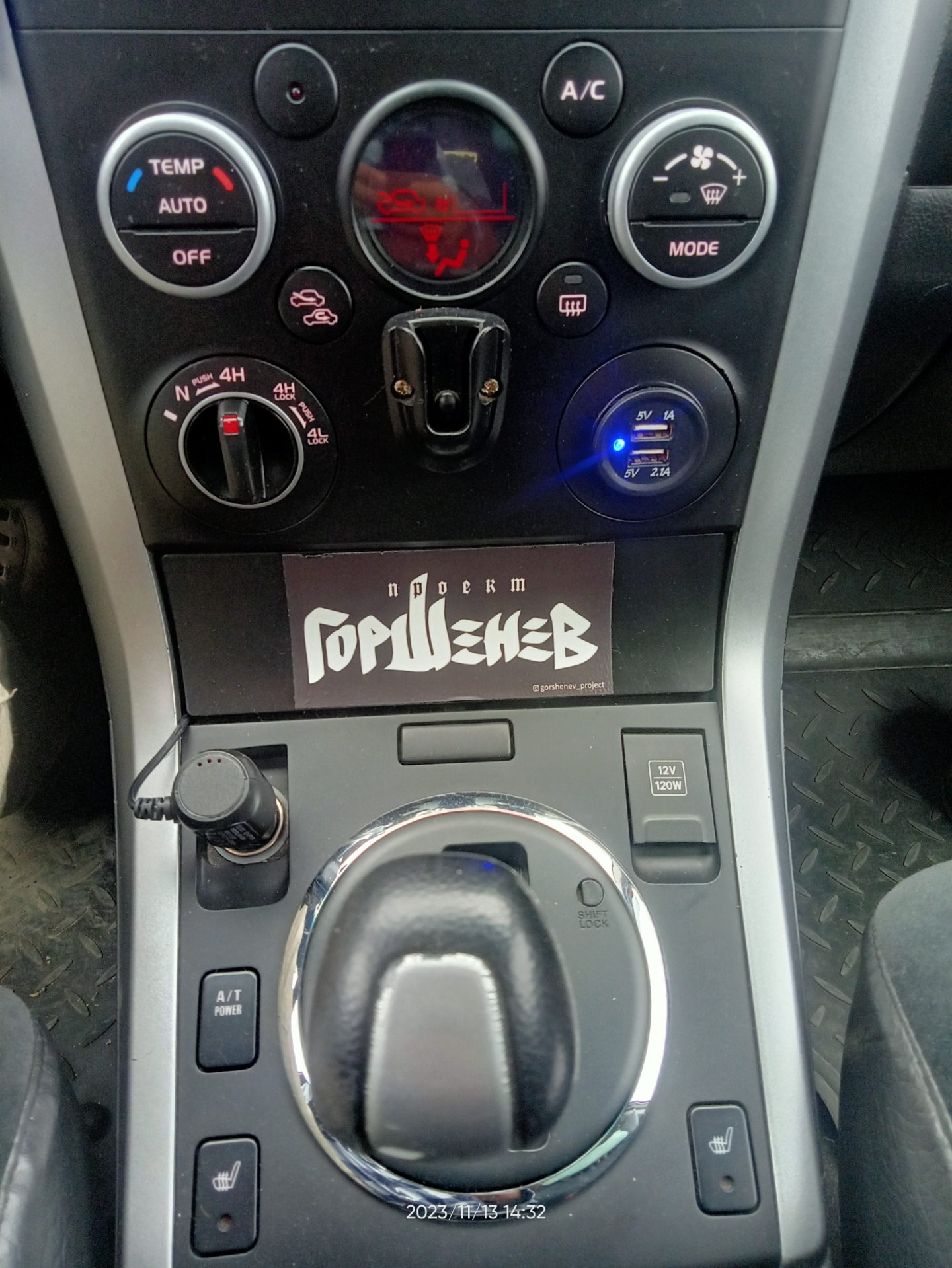

Ха!У меня же на этот случай есть фен!Погрел, придавил, подпилил и всё, как будто там и была!Разметил дырочки по бокам, просверлил и закрутил в штатные крепления болтики по размеру, теперь рация там сидит намертво и всё чётенько закрывается и отлично смотрится и эксплуатируется.
Кабель антенны запустил через стойку, под уплотнитель задней двери, под коврик и в тоннель КПП до места установки.Кабель питания выведен к разъёму прикуривателя из-под боковины тоннеля, куда прячется если рация не используется.

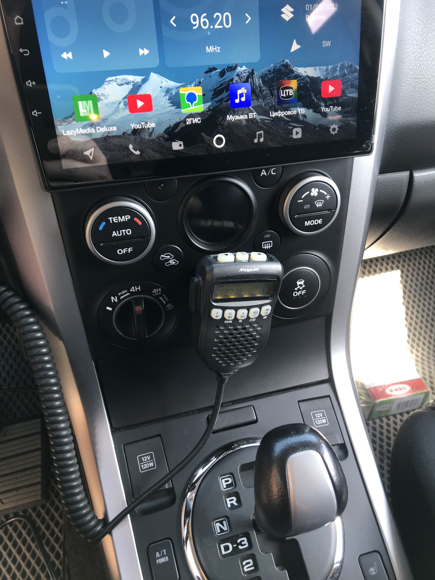

Поздравляю с приобретением! Полезная вещь. У меня в этом же месте тангента, очень удобно.
О знакомая рация мегджет 555, такой пользуюсь более 10 лет, всё устраивает. Стоят на двух машинах.
Я её отдавал доработать. Хилый пластиковый разъём тангенты перепаяли на мощный металлический с резьбой и что-то внутри перепаяли, связанное с шумодавом вроде. А так да, хорошая
Да штекер там очень плохой, а что ещё можно там сделать, если можно поподробнее или в ЛС, спасибо
Я сам не шарю в тонкостях радиоэлектроники, тружусь в другой сфере. Как-то я начитался в инэте про тюнинг раций (правда мало что понял😁), и в частности про модернизацию mg555. Вдохновился, но не нашёл умельцев. Спустя лет 5-6 поехал покупать две карманные рации и разговорился с продавцами. Оказалось они и чинят и прокачивают рации. Там смешная цена в районе 1500р. Вот они перепаяли разъём на бессмертный и что-то поправили на плате (это стандартные работы по 555). Кстати разницы я не почувствовал, может в каких-то определённых условиях стабильнее сигнал или лучше подавление шумов, зато стальной разъём однозначно необходимая вещь!
