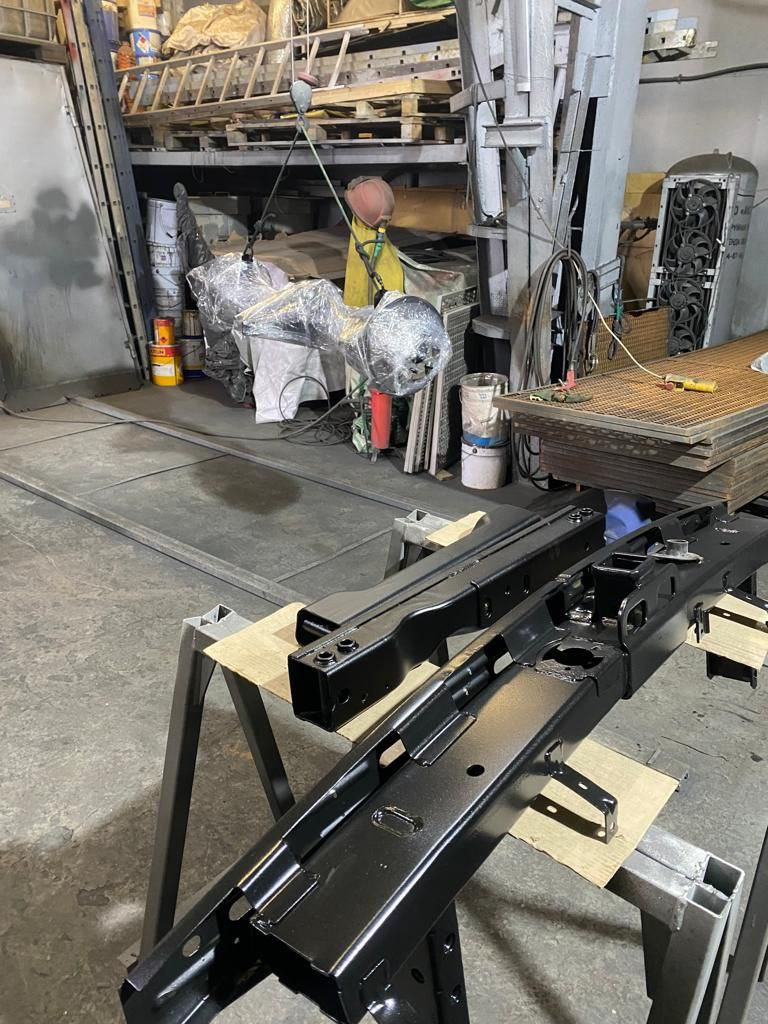

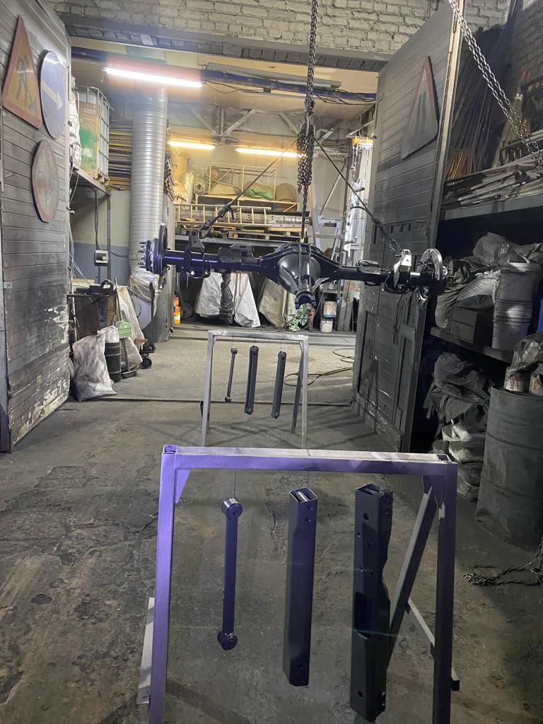

В прошлой серии раму отделили от кузова, настал черёд основной задачи — обработки рамы, ну и заднего моста заодно.
Проведал сегодня боевого товарища:

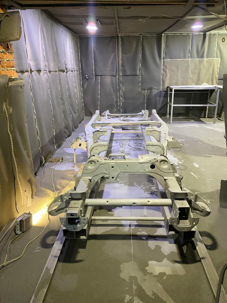

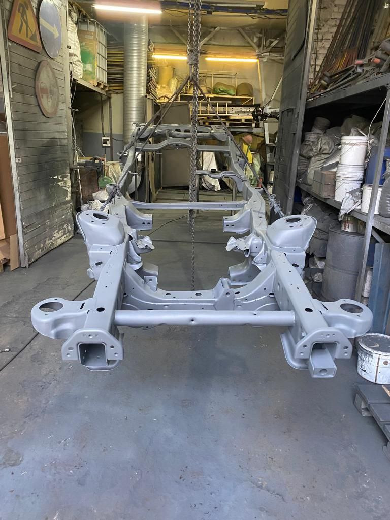

А где же рама? Да вот она страшненькая заезжает в цех:
Список работ таков:
1. Ручная очистка (удаляется грязь, старый слой антикора со всей рамы)
2. Пескоструйная обработка снаружи и внутри
3. Обеспыливание (удаление остатков состава пескоструйной обработки)
4. Грунтование холодным цинком
5. Сушка
6. Антикоррозийная обработка снаружи
7. Сушка
8. Антикоррозийная обработка внутри.
9. Нанесение специального состава для внутренних полостей

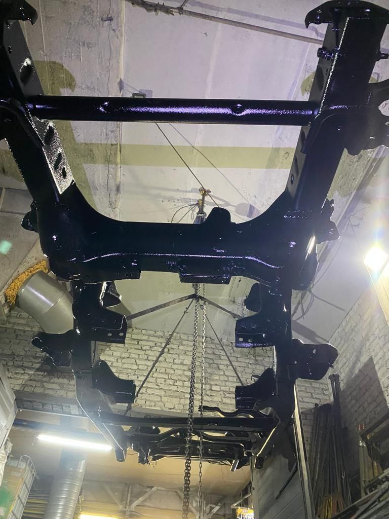

Процесс:
Свежепокрашенное сохнет:

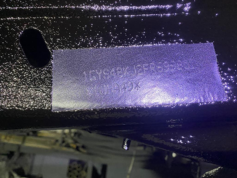

Бережное отношение к не так давно приобретенному номеру рамы :)
Видео с детальным осмотром:
Теперь надо дождаться завершения сушки.

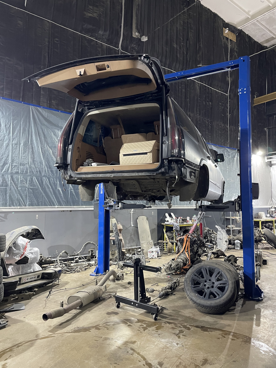

Еще предстоят работы по обработке кузова снизу, а также параллельно решается вопрос по выхлопной системе. Однако про это в следующих сериях :)

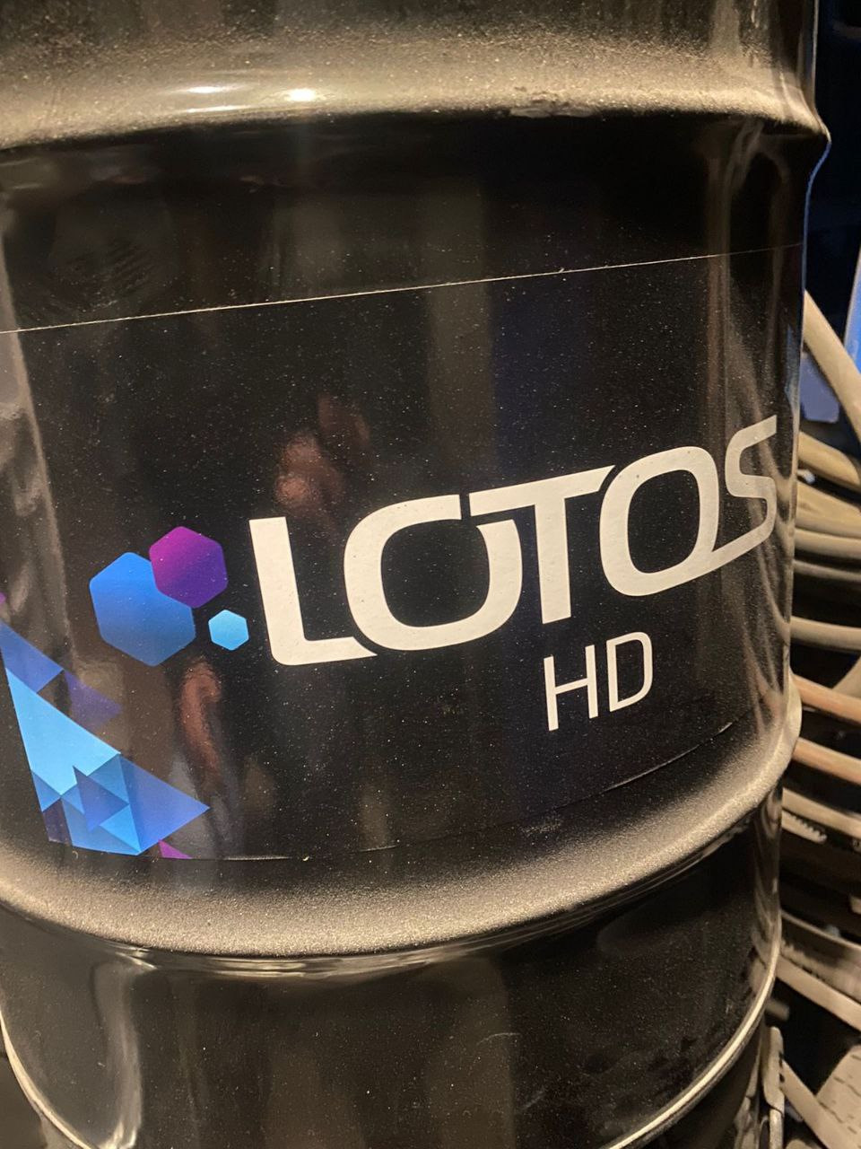

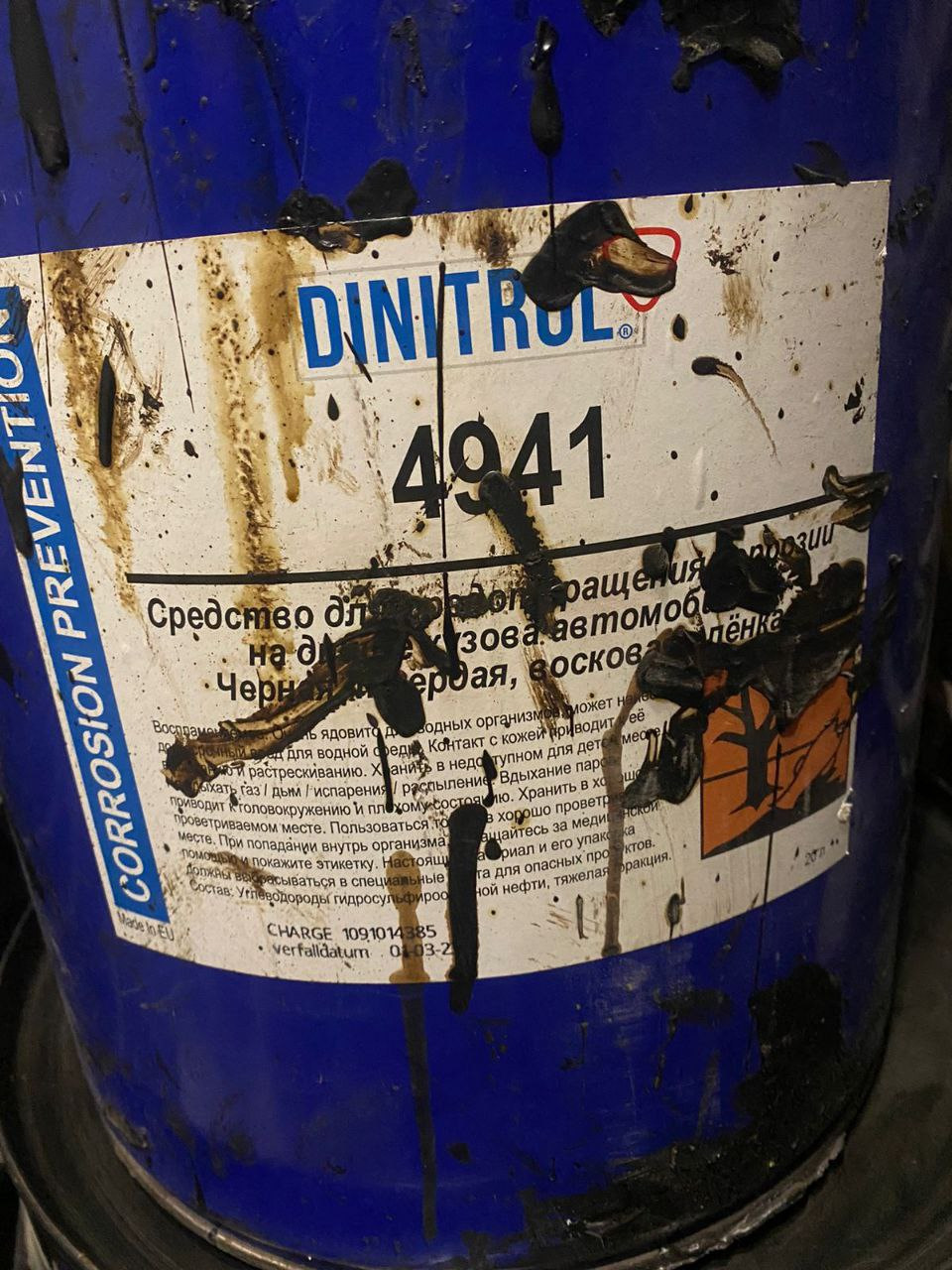

P.S. По просьбам читателей отвечаю на вопрос "чем именно проводили антикор?".
Наружняя часть: Dinitrol
Внутренняя: Lotos HD

нехватает немножко информации СКОЛЬКО это будет стоить и чем именно проводили антикор?)
Информация как обычно по завершению в отдельном посте, потому что реальные итоги можно подвести всегда только после :)
Чем проводили антикор конкретно — уточню, отпишусь чуть позже)

Добавил в пост информацию с фотографиями :)
Наружка динитрол
Внутрянка лотос ХД

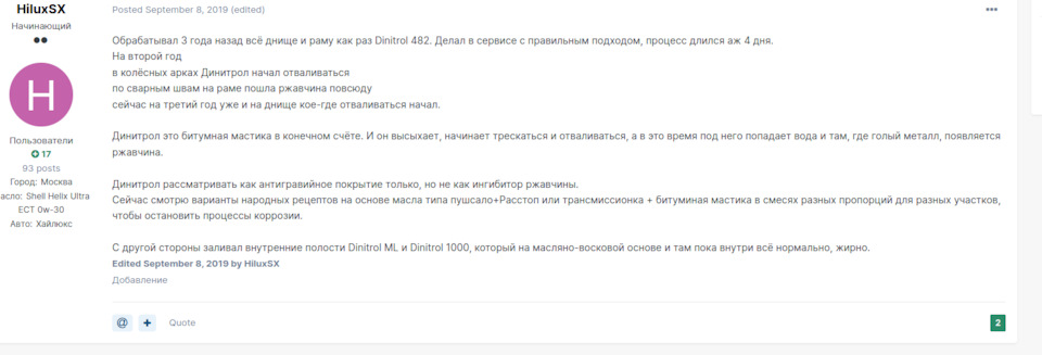

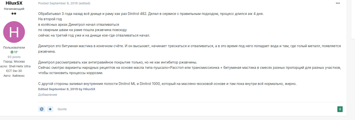

главное чтобы работало) ойл-клабу не нравится)
Уже есть проверенные машины с двухлетним сроком, не отваливается )
да смысл не в отваливании, а то что застывает и под него бяка всякая попадает
NewKidOnTheBlock
Тут больше вопрос к обработке поверхности до нанесения состава. Если почистить коррозию щеткой и залить сверху динитролом, она под слоем будет продолжать свое грязное дело.
