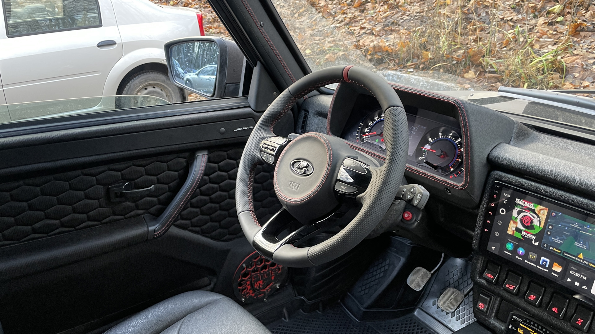

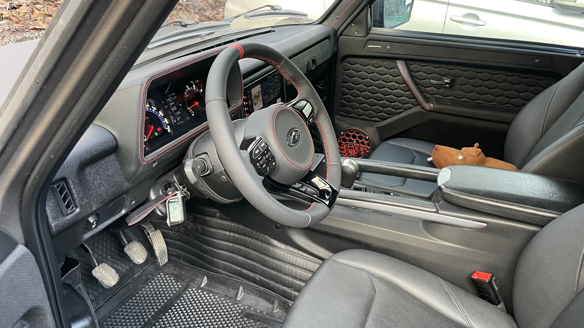

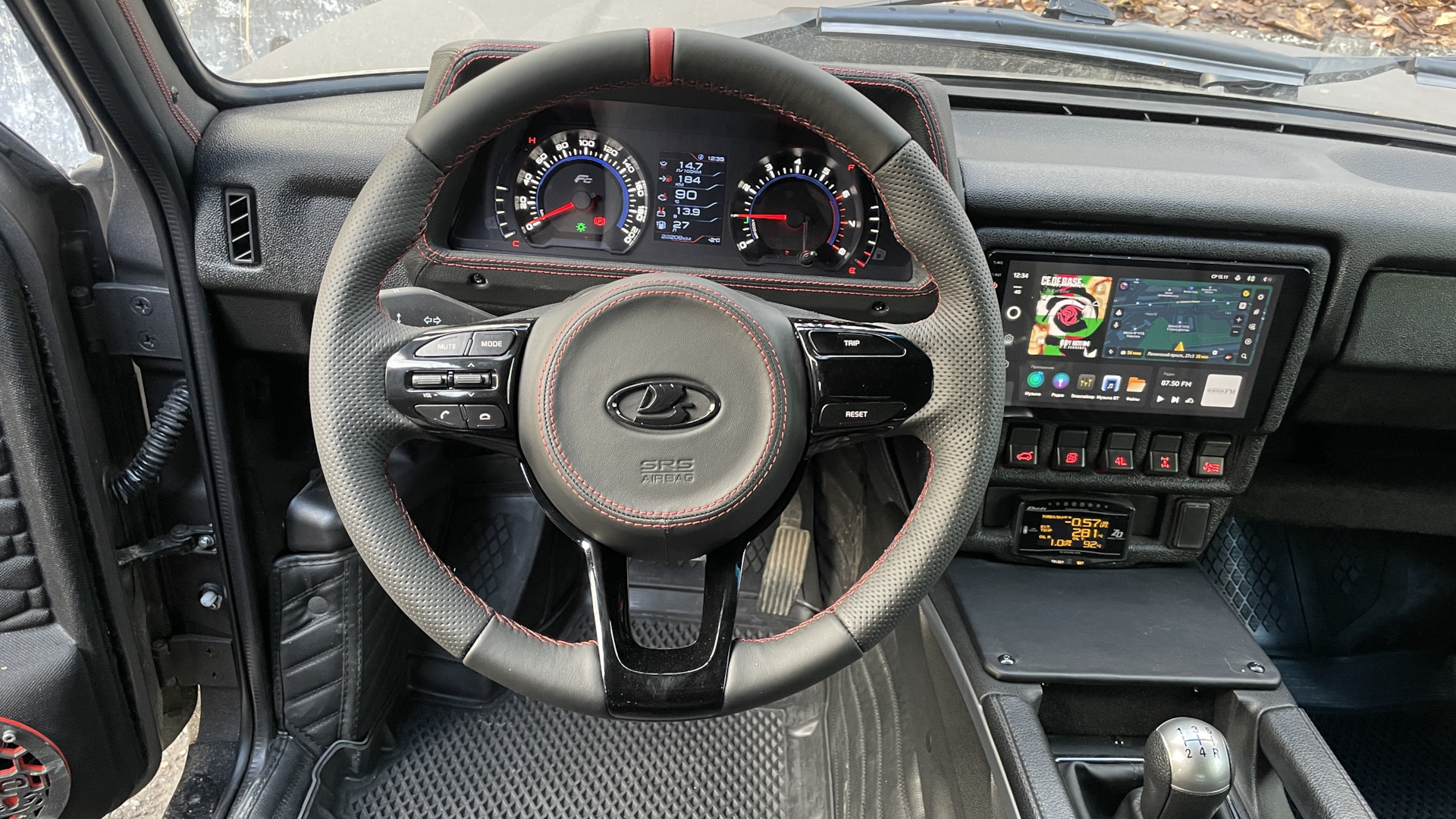

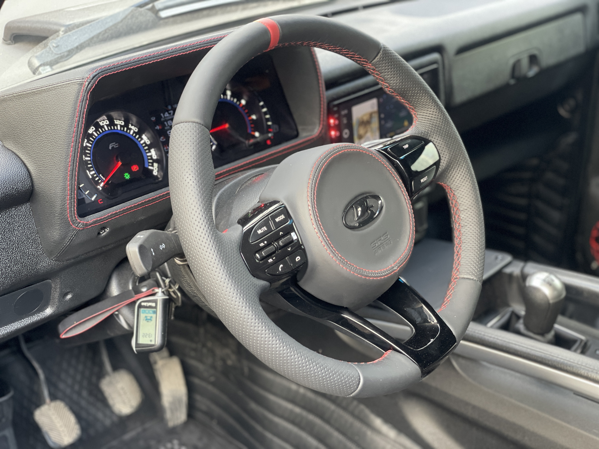

Все поставил, подключил, настроил.
По механике — отдал знакомому два вала для примера (родной и приора), хотели выточить третий по их общим параметрам (корпус родного, шлицы приоры) но забили на это, в итоге на руле перерезали шлицы под родные, все встало как влитое.

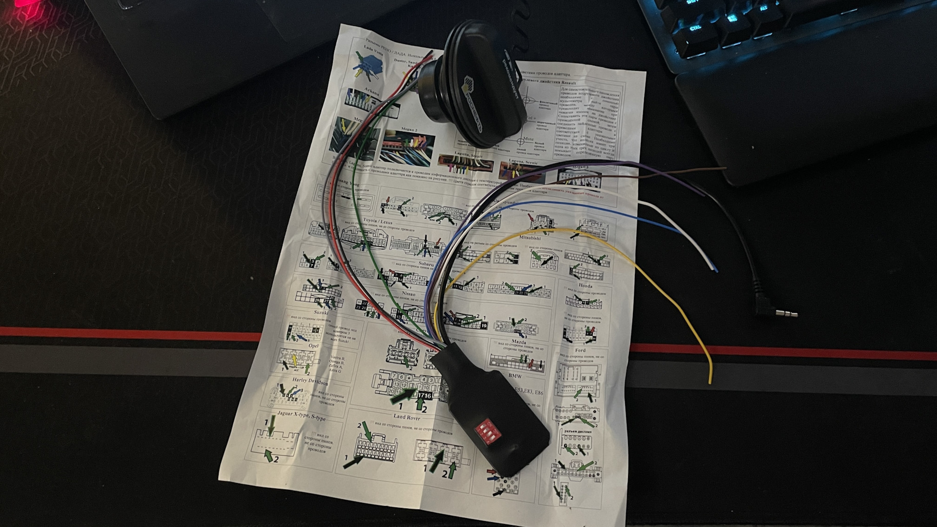

По электрике ставим подрулевой шлейф от приоры с airbag, там получается 4 дорожки. Вешаем на них сигнал, плюс на подсветку и я вывел Key1 и Key2 для ГУ.
Далее необходим адаптер для кнопок руля, покупаем универсальный, подключение элементарное — все есть в инструкции, далее учим адаптер, затем ГУ.
Все — наслаждаемся!

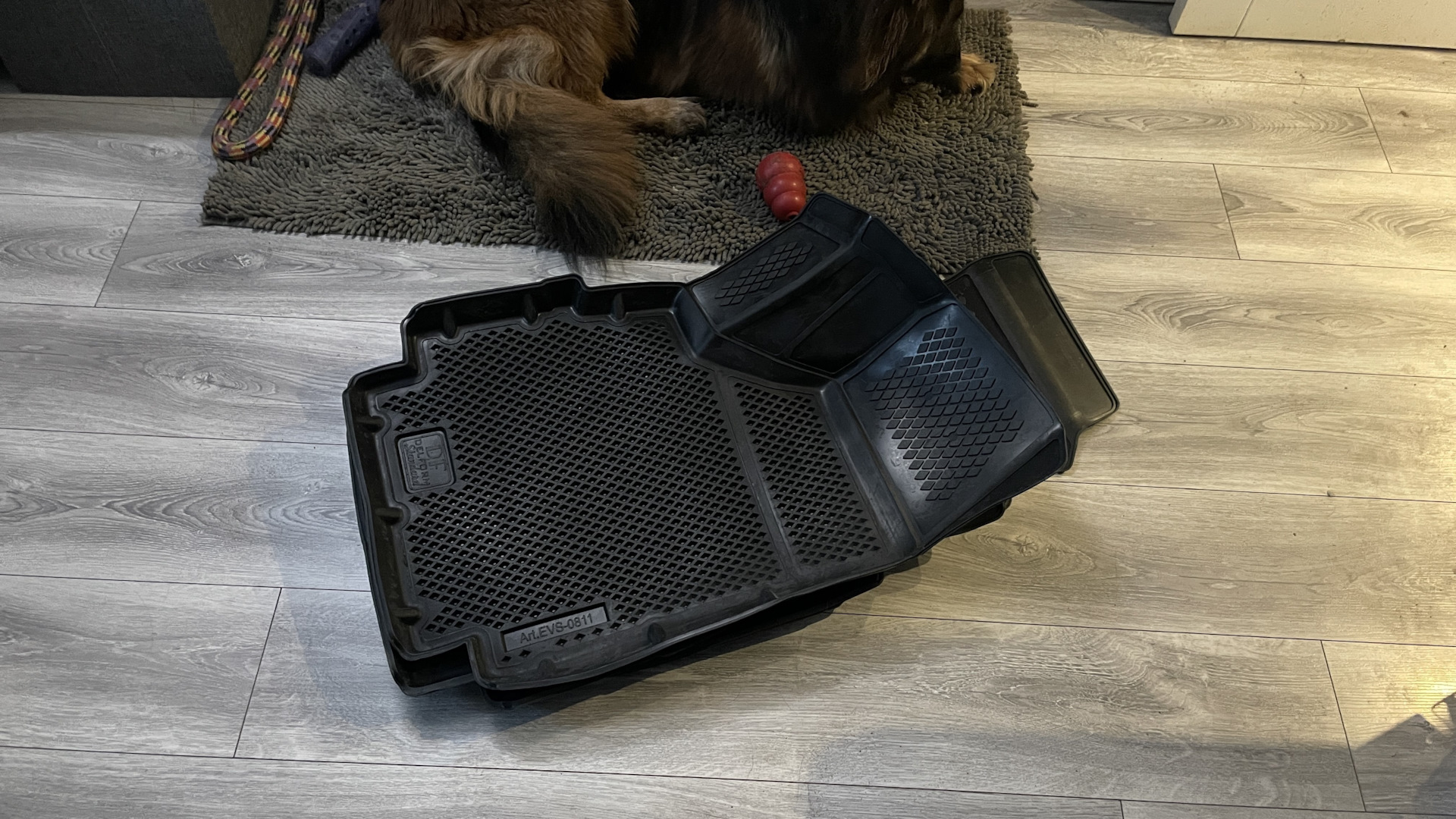

Прикупил так же еще одни коврики в салон, подсмотрев тут — «Delform».
Встали отлично, на ощупь и по качеству очень понравились — вот прям рекомендую.

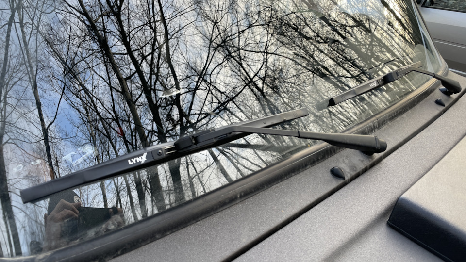

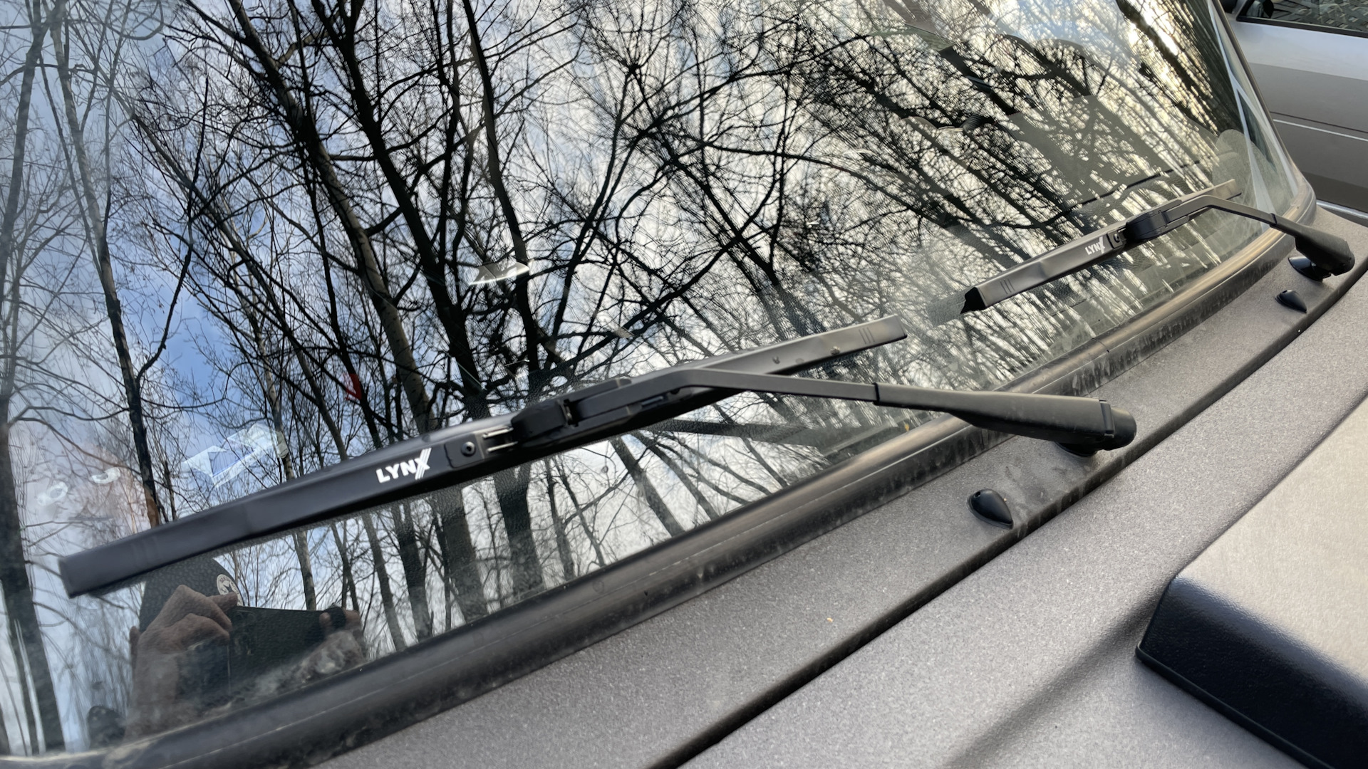

Ну и заодно поставил зимние щетки вкруг — зима все таки по календарю🤣🤣
Взял «Lynx». Плюс прикупил вроде как оригинальную крышку бензобака, через прошлую «оригинальную» при активной езде капал бензин😒

Адаптер кнопок — 1600 руб.

Щетки/крышка — 3100 руб.

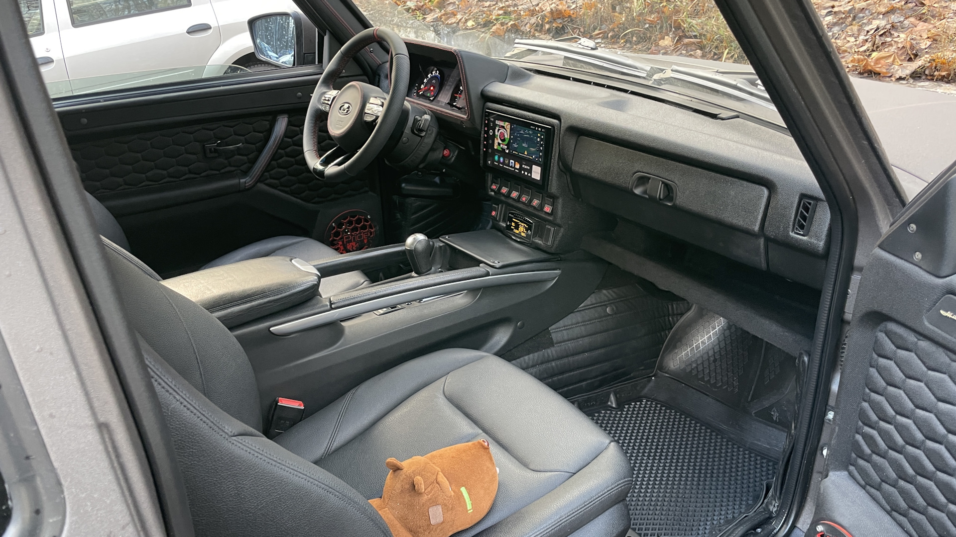

Здравствуйте, подскажите центральная часть от какого авто?
Получилось огонь, а кожух колонки как сделал?
кожух кастом из кожуха от шеви и куска кожи)
ну и стокового от нивы соответственно
Ну салон в целом вообще четко конечно как и тачка полностью 👍
а приборчики под турбу? Мясло, бусты… Не планируются?
Так все есть же давно:)
www.drive2.ru/l/652178621623962660/
а, мультиэкранчик.
А то я смотрю, в салоне нет грядки под приборы)
так стелс всё:)
Просится перенос замка зажигания под правую руку и аварийку на турель справа, думаю… А по теме: сильно заморочились, красиво 👍
Привет! Шикарно! Подскажи а где и как настраивается цвет подсветки сенсорных кнопок на Чинадроидах?
Привет! Чаще всего: Настройки-заводские настройки, а там уже как назовут одному богу известно, но интуитивно понятно:)
Я у себя не нашёл))
Приезжай найдем))
Скидывай скрины — оно там точно есть)
По коврам тоже думаю.
Можно ссылку где покупали?
www.ozon.ru/product/kovri…-nivy-legend-s-579745626/
Спасибо!
