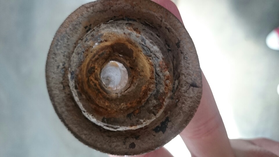

Не прошло и полгода, как меняла задние тяги и делала сход развал, как попа опять поплыла и появился глухой стук сзади. Сегодня просмотрели всё, тяги Феби пришли в негодность, а еще нашли причину стука — опора подрамника когда-то кем-то как-то была поставлена неправильно, а именно, тарелочкой наверх, а не вниз. И эта тарелочка как раз и стучала. И почему-то оно ещё и прикипело так, что при откручивании тупо сломалось. Сей артефакт и запечатлен на фото :-) Зато не стучит теперь!
Эх, опять все менять надо… :-)

лэмфердерррррр! или ориджиналь! остальное всееее …
Да знаю, сама лоханулась…))) не знаю, что за затмение у меня случилось :-)
Етить колотить
ну да… ожидаемый нежданчик. Не все я перетряхнула еще, до сих пор рукожопство пред-предыдущих владельцев вылезает. И да, Феби — говно :)
Бывает))
