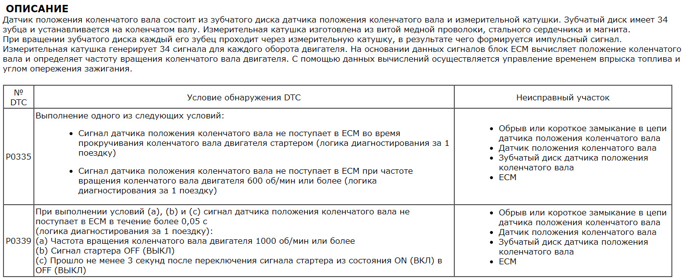

Во-первых, по P0335 есть заводской технический бюллетень:
BE-0003T-0112
"Регистрация кода неисправности DTC P0335
и/или P0368 из-за неисправности клеммы
разъема жгута проводов"
По идее, к данному автомобилю это не относитсяпо дате изготовления, но это не гарантирует отсуствие такого дефекта — случалось и раньше: "Если жгут проводов изготовлен в период с 28 января по 3 марта 2011 г., у него может наблюдаться неисправность …"
Очень правильная мысль была проверить штекеры — даже если в них никто ничем не тыкал, со временем у мамы от вибрации разжимаются ушки, и контакт может плавать. Мануал говорит, что у этого Ауриса на коленвале индуктивный датчик — ЭБУ довольно чувствительный к нестандартным колебаниям сигнала датчика.
Вообще, стандартная процедура для первичной проверки, это смотреть сигнал датчика с клеммы ЭБУ осциллографом, лучше если с функцией "след" или "наложение", чтобы старые сигналы затухали не сразу, а медленно и при этом дёргать и шатать проводку и штекеры.
У Автоас Экспресс, например, есть такая функция — одновременно видно десять циклов сигнала
Измерение сопротивления проводки омметром — вещь довольно бессмысленная, хоть завод это и советует.
Если бы это был датчик Холла, то ещё питание на датчике смотреть при прошатывании проводки тоже штука полезная.

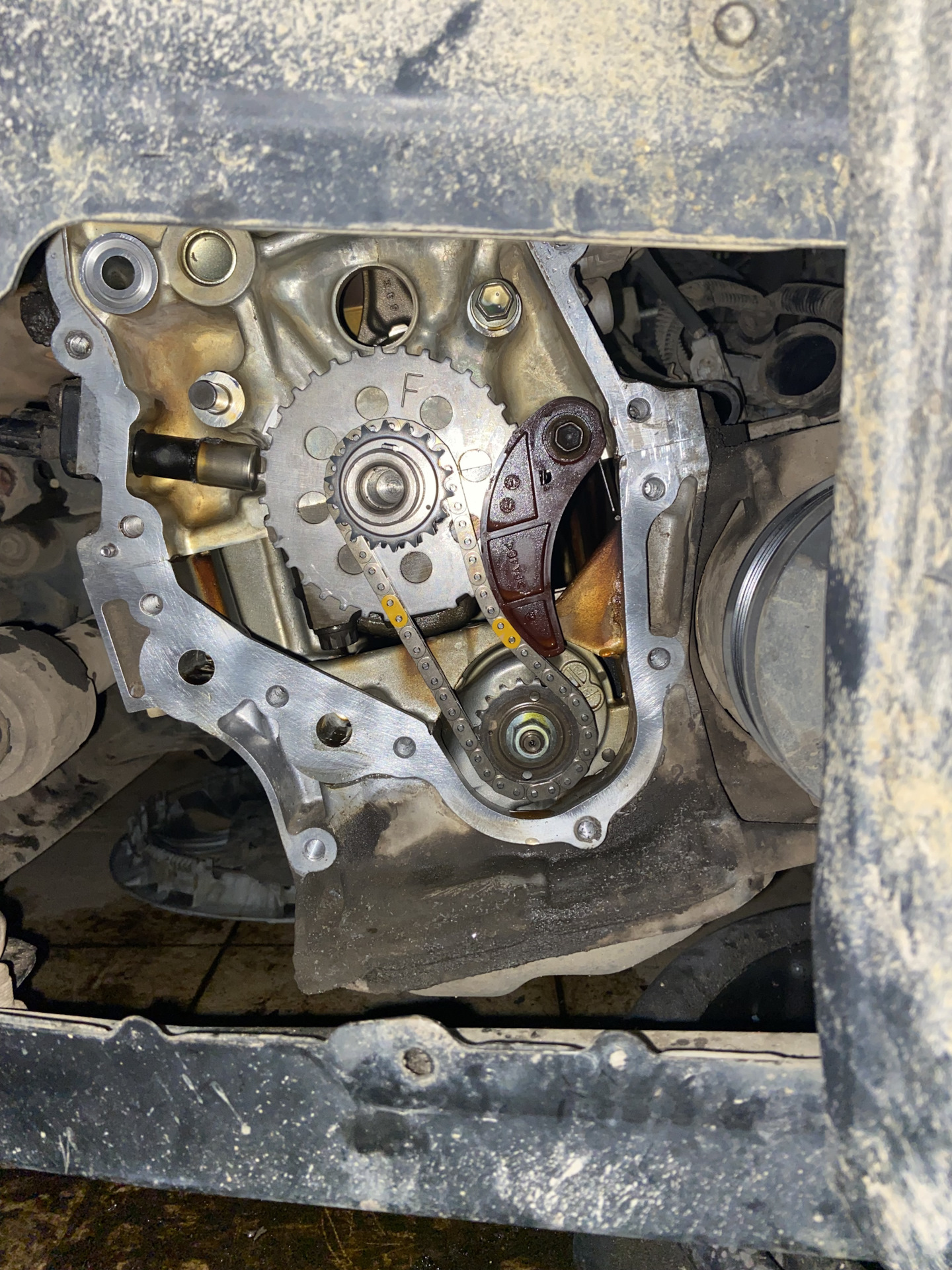

По идее бы снять плиту переднюю и цепь глянуть.
Старый датчик был чистый (делал замер сопротивления на старом и на новом оно одинаковое) завтра как раз хотел посмотреть проводку до датчика и пины вынуть) крышку тоже могу снять, на что только там смотреть?) Ну если цепь провисла это понятно, но она вроде как не звенит
