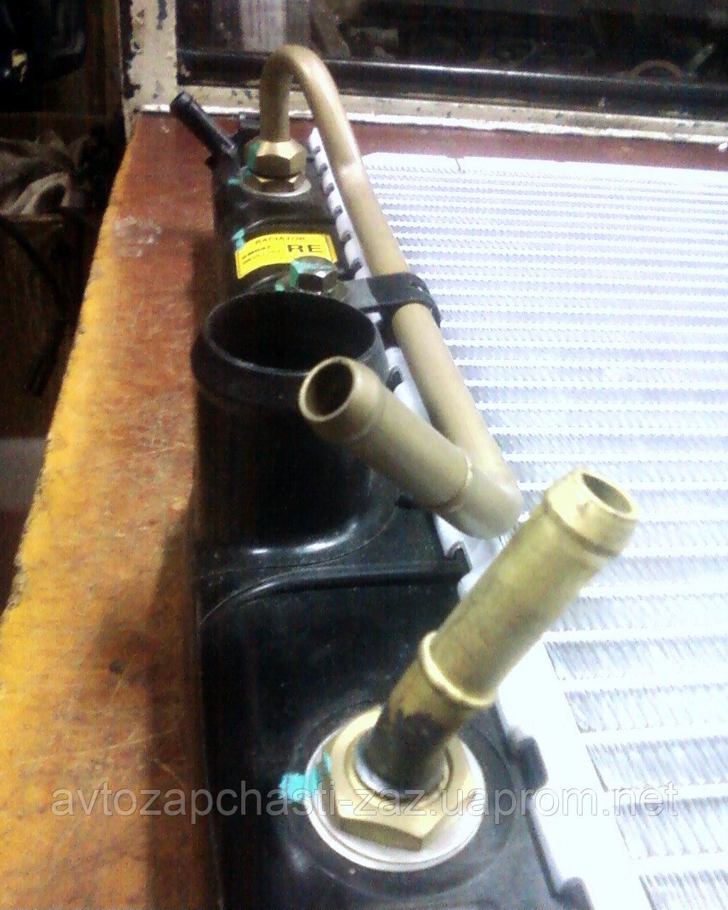

Можно на механику поставить радиатор для акпп? Почему то он дешевле
можно, только учитывайте наличие кондиционера
Кондер понятно. А ничего не нужно будет на нем глушить? Просто подключить два патрубка и шланг и все? Не понятно почему такая охренительная разница в цене. Причём для автомата дешевле
просто ланосов с АКПП очень мало

Чем отличаются радиаторы от ланоса с АКПП и МКПП понятно. А вот чем отличаются радиаторы у машин с кондёром и без не понятно.

у меня 1,5 механика, было 2 радиатора, 2 вентилятора. по некоторым причинам я лишился обоих (авария) и не пользуюсь кондёром. мне нужно заменить радиатор на тот что без кондёра.
или сей час вместо 2 один жирный под кондёр выпускается?
Ставьте такой какой был. Менmit гимора будет Замена на толстый и 1 вентилятор, это еще и переделка эл. проводки
63 (без кондера) и 61 (под кондёр) отличаются только разерами? 63 укороченный 61 полноразмерный. так?
Ставил себе TERMAL. Недорогой. Механика с кондёром. Не жалуюсь. Тьфу тьфу тьфу
я себе хочу поставить корейский Nt ndc-r007 читал что самый оптимальный вариант
