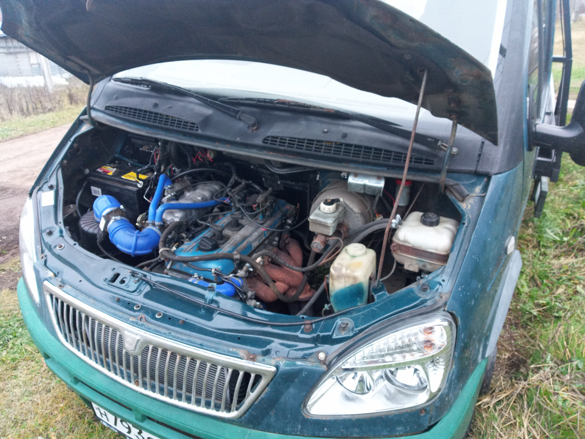

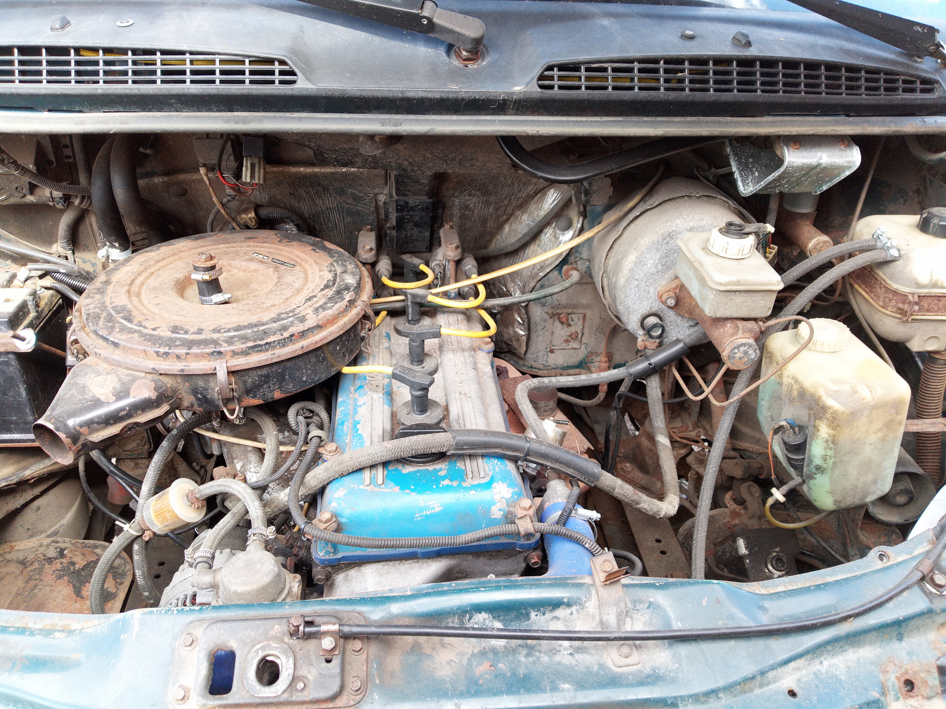

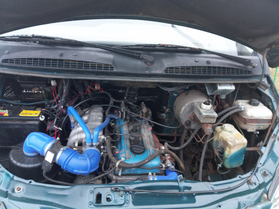

Как и писал ранее — карбюраторный ЗМЗ-406 не особо устраивал, по объявлению был найден тоже 406-й мотор, но уже инжектор. Съездил в Киров, привез его оттуда, и соответственно приступил к процессу замены.

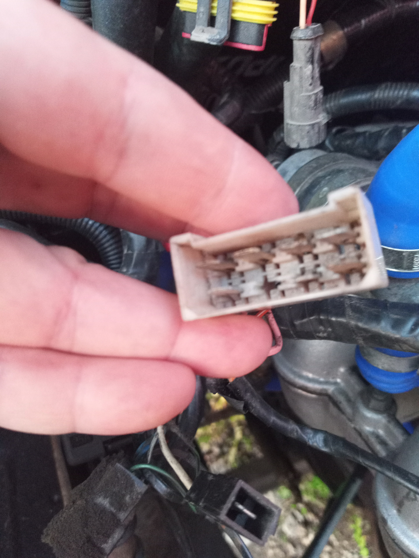

Меняется все в принципе не так уж и сложно, больше возился с проводкой, пришлось прозвонить старый подкапотный жгут, косу старого мотора и косу нового, и срастить разъемы. Информацию частично брал с Газельклуба, остальное — получил путем прозвонки.
Что было сделано в процессе замены:
— демонтирован старый двигатель со сцеплением;
— убраны старые подушки двигателя;

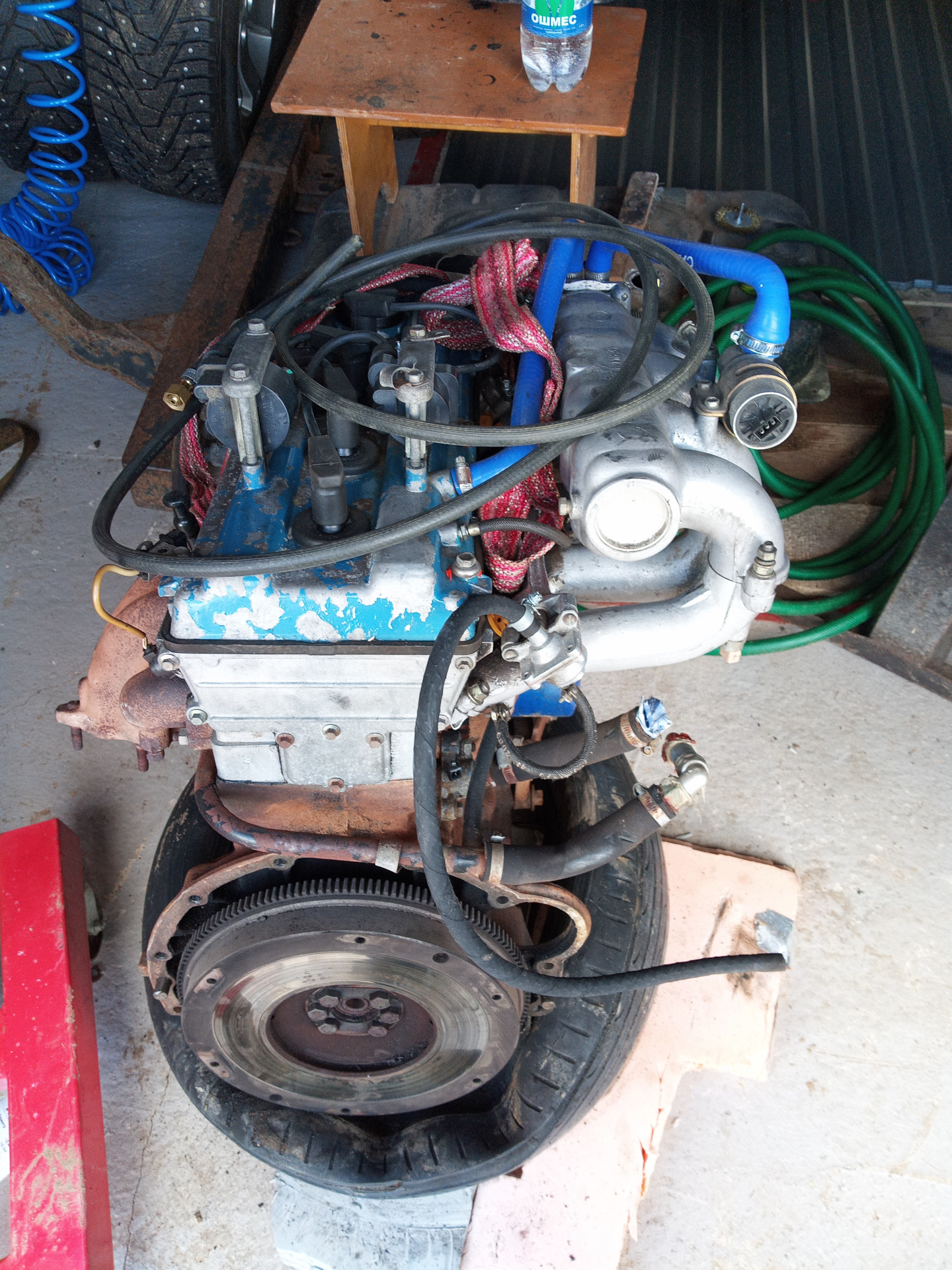

— у нового двигателя перед установкой заменен венец маховика (на старом венце стартер периодически проскакивал, зубья были сношены, на новом — был так же дефект в одном месте, поэтому решил маховик перевенцевать, тут все просто — старый венец аккуратно сбил через проставку, новый полчаса грел в духовке на максимальной температуре, которая указана на ней как 250 градусов (после мытья ГБЦ Мазды БТ-50 в ванной и переборки дома мостов от УАЗика жену уже ничем не удивить), затем легко посадил на маховик, через алюминиевую проставку несколькими ударами молотка);
— немного почищено и подкрашено подкапотное пространство, заменена старая шумка на моторном щите на новую;
— установлен новый двигатель;
— установлено новое сцепление (в комплекте корзина, диск, выжимной) и новый РЦС
— заменены патрубки на силикон (часть из них досталасуб — ь с двигателем);
— поставлена новая коса двигателя
вместе с мозгами, срощенная через разъемы с имеющейся подкапотной проводкой;
— установлен выносной бензонасос, проброшена проводка к нему;
— поставлен новый воздушный фильтр;
— что то еще по мелочам, уже не вспомню.
Двигатель после замены завелся со второго раза, работает ровно, впечатления только положительные!
