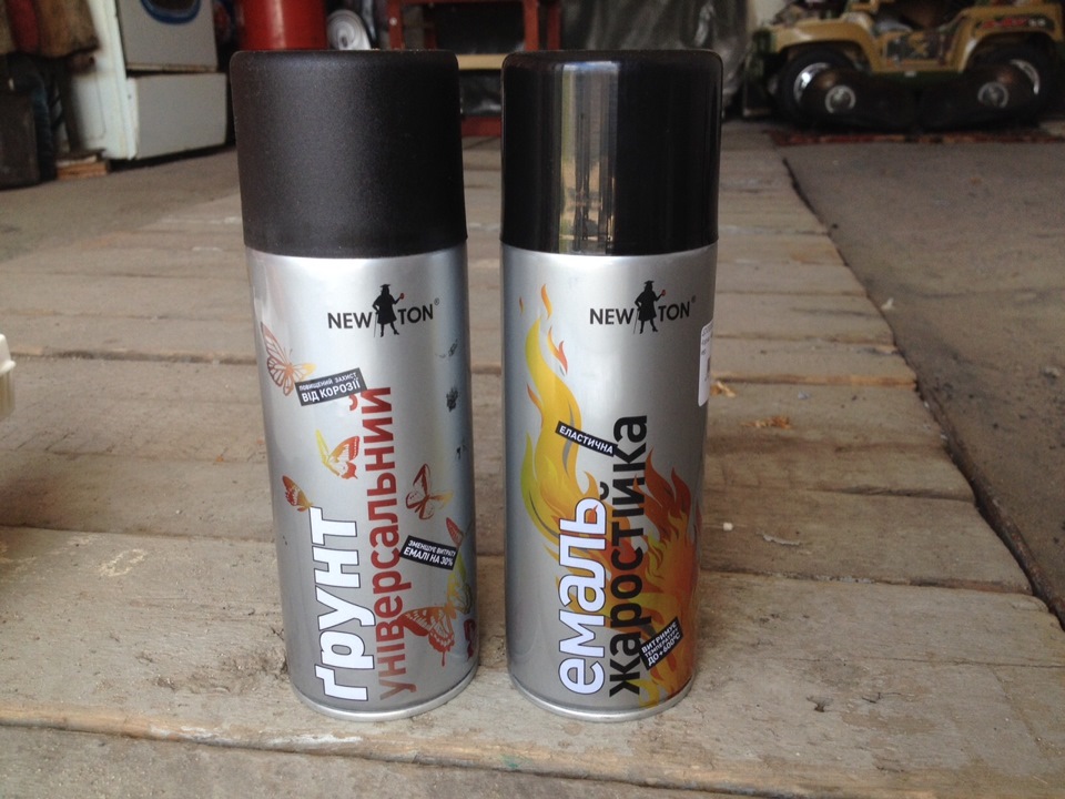

В конечном итоге вспомнил поговорку про скупого и полетел в тот же магаз за термостойкой краской на этот раз строго черного цвета и аэрозольным грунтом тоже черного цвета, чтобы сделать все по уму.
Ох, как же я матерился, когда щеткой по металлу снимал 3 слоя этой грёбанной краски с каждого суппорта и барабана…
Зачистив всё, прошелся уайт спиритом и начал грунтовать. Фото процесса:
Итак, нанес 2 слоя грунта с интервалом в 5 минут. Затем 2 слоя краски с таким же интервалом. Время высыхания краски около 10 минут — что очень меня порадовало. Дал просохнуть и сразу накинул колеса обратно.

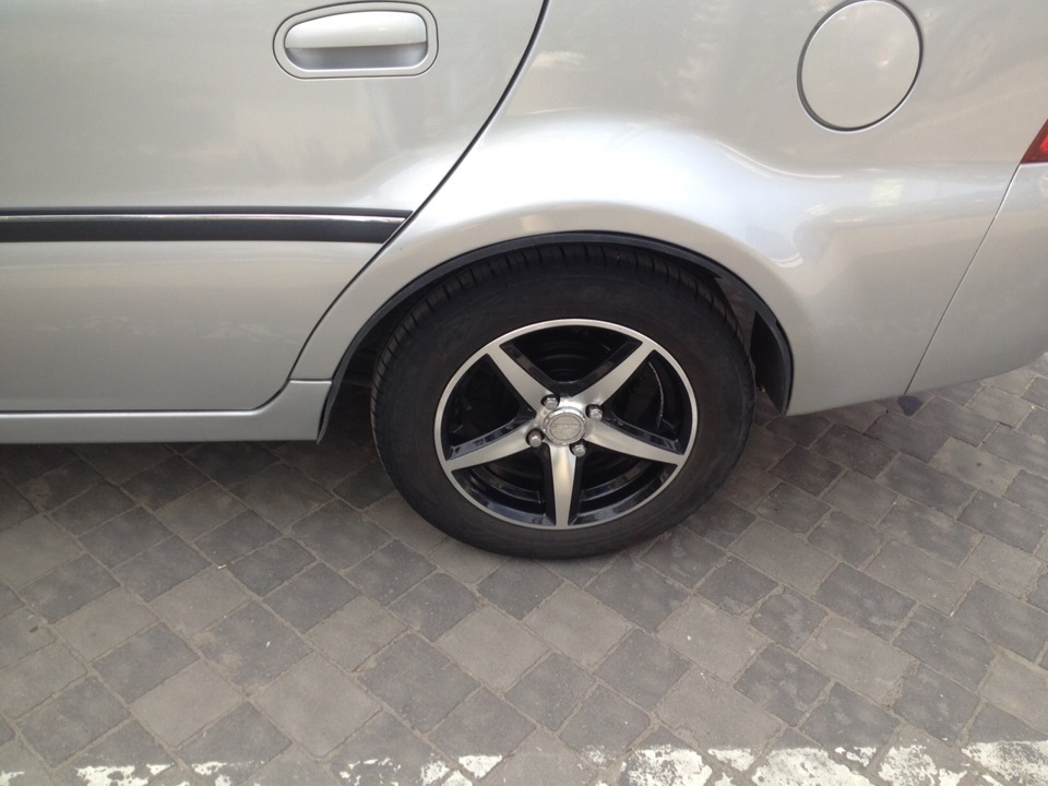

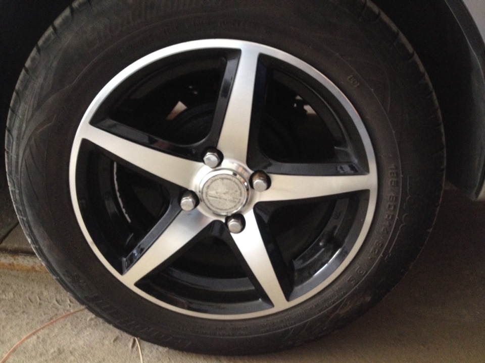

Конечный результат:
