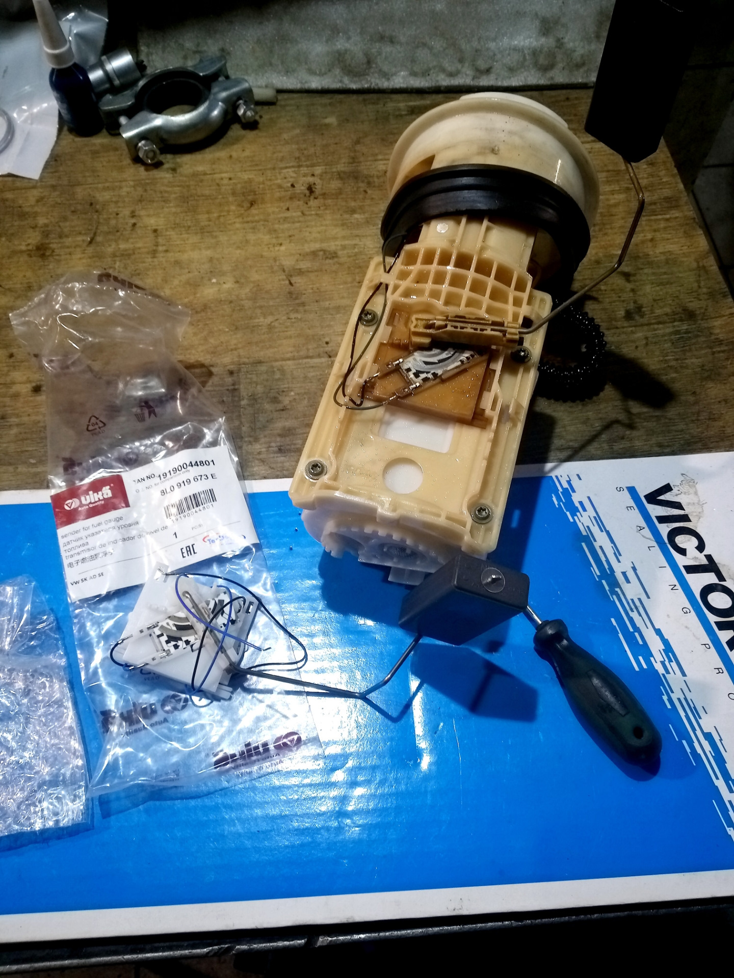

Замучила стрелка уровня топлива. То показывает верно, то неверно. То вообще ничего не показывает. А последние дни вообще не показывал.
Купил. Заехал к ребятам в знакомый сервис, рядом с магазином. Пока кофе остывал, заменил ДУТ. Минут 15 от силы.

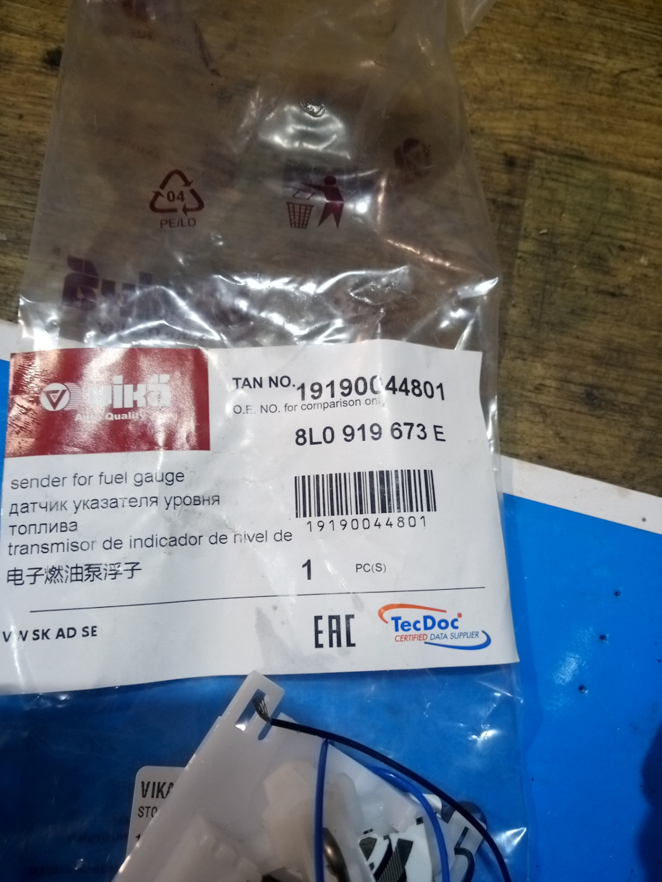

Запчасти на фото: 19190044801
Теперь все показывает)

Чтобы дут показывал нормально надо заправлятся нормальным топливом. Заливаю 95 на роснефте, всё нормально, а бывает сэкономишь, заправишся 92 и на какой нибудь ойл заправке и уже после 2х баков стрелка начинает падать периодически
Да ты что) То есть то, что эта плата трётся 22 года — это фигня, главное, какой бензин заправлять?)
Нет конечно, но замена платы не всегда помогает, уже через год счастья появляются глюки. Возможно в бензине есть какие-то примеси которые либо перекрывают дорожки платы, либо изолируют контакты, но в любом случае бензин на это влияет

Заправляюсь только на Роснефти 95 или 95 пульсар всё равно дут лёг, получается теория не работает 😁
🤷♂️ мне помогает, даже в том месте, залил бак 92, искатал его, и за это время два глюка было, падал в 0, потом перестал экспериментировать и езжу на 95, вот уже два откатал бака, сейчас третий, и всё в норме, стрелка ровно показывает, практически с пробегом совпадает, лампа загорается когда остаётся 70 км
