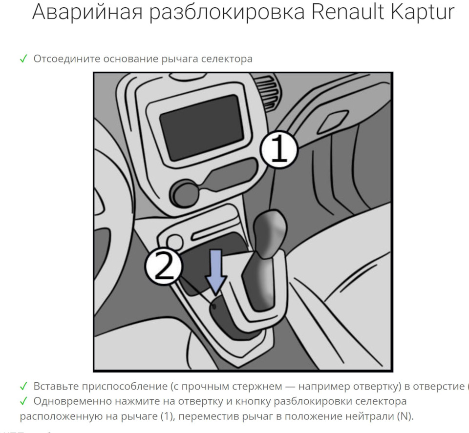

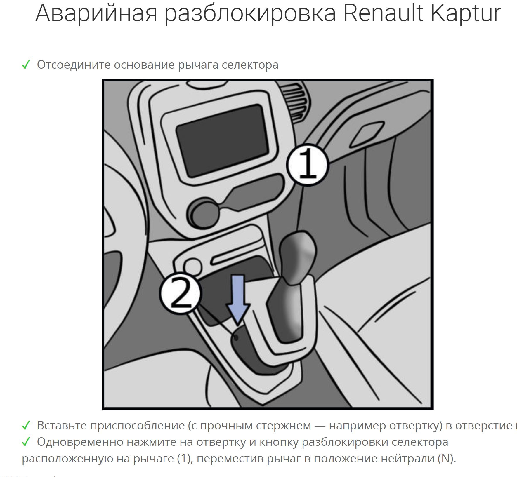

Поскольку на днях столкнулся с тем, что на Черри Тигго 4 нет аварийной разблокировки ручки КП (и как ее транспортировать хотя бы на эвакуатор — непонятно) я озадачился: а как у нас дела обстоят? Никакой щели под ключ, как на некоторых авто, у нас нет. В интернете нашел инфу, надеюсь будет кому-то полезно: avtodoktor.pro/techhelp/r…aptur-razblokirovka-akpp/

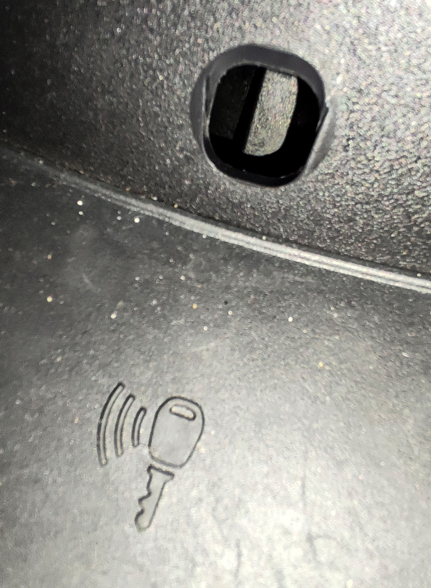

У нас отверстие (закрыто черной заглушкой) находится в нише для ключа (надо вставить 5 мм штырь или что то подобное), в сторону селектора КПП, если я правильно понял про что тема.))))
Не видел заглушку, завтра утром гляну…

Заглушка есть, но в отверстии ничего не видно, туда подлезть с головой невозможно! Еле плоский телефон засунул и сфотал. Там надо что-то нажать или отогнуть?

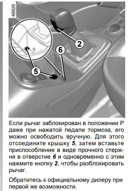

Руководство Нового Renault KAPTUR, страница 145)))
В реалии не так. Отверстие с заглушкой на вертикальной поверхност, со стороны водителя. А тут где-то под прикуривателем. У меня не так!
У моей машины, отверстие/заглушка под №6, в инструкции не совсем корректное описание.))))

Где то читал, люди возят с собой (на всякий случай) обычное длинное сверло на 5, если что, вставить можно хвостовиком вперёд.)))
