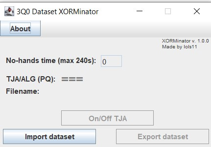

Думаю, пришло время пролить свет на параметры для камер 3Q0.
Программа позволяет изменять время без вмешательства максимум до 4 минут, а также активировать или деактивировать Traffic Jam Assist.
Программа поддерживает 11 версии параметров: 653F, 653E, F, H, L, R, S, Q, C, G, MДля работы требуется Java 8Обратите внимание на правильный выбор версии параметров, программа не имеет встроенной идентификации версии, поэтому неправильный выбор версии может привести к созданию неправильного файла.
Поддержка завершена, пожалуйста, не спрашивайте об обновлениях.

Внимание! Не каждая версия параметров была протестирована! Если что-то не работает, дай мне знать.
Download: mega.nz/file/qdglzKyb#-r_…CKwWFGHJkY7UU8OV0ogUAp2KI

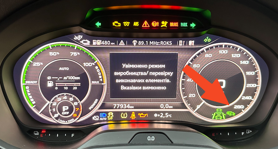

Есть вопрос по TJA. У Audi A3 8V (MQB) я не видел чтобы на приборке отображался значок TJA, но сам он в приборке есть. Это тоже где-то зашито в параметрии? Сам TJA работает, но не показывает индикацию.
Камера 3Q0980654L
Я не уверен, потому что у меня нет платформы MQB для тестирования, но это весьма вероятно
