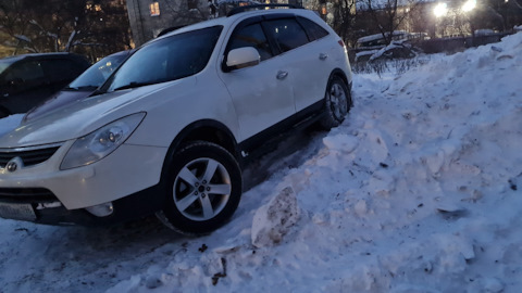

План:
1. Купить 1025 т.р.
2. Пригнать 5 т.р.
3. Переобуть (воткнул б.у. хэнкук 95% шипов на месте, в родном размере 245/60 18) 25 т.р.
4. Диагностическая карта и ОСАГО 18,5 т.р.
5. Поставить на учёт (пришлось срезать ТСУ, получать новые номера и дубль ПТС) 3,3 т.р.
6. Диагностика двигателя (регулятор давления топлива, датчик наддува, желательно свечи)
7. Диагностика ходовой (восстановление полного привода со всеми вытекающими (сальники, трипоиды, шрусы, привода, подушки и т.д. и т.п.)
8. Диагностика подвески (задняя подвеска полностью (стойки, пружины, сайлентблоки, шаровые, ну или рычаги в сборе)

Вечер добрый! в 6 пункте ( проверка двигателя дым машиной, удаление клапана егр, проверка вихревых заслонок, блок накала свечей)
Кто то откручивал свечи накала? На сервисе отговорили их менять, мол сломается и тогда трындец.
Я недавно менял все 6, обошлось без обломов
Да, затратные планы, однако…
Ну в 300 реально уложиться?)
С ПП, ходовой и свечами? Не думаю.
Ещё и замки шалят, чаще правая сторона
Обязательно в план включите ревизию зеркал. Общая болячка у них.
Знаю=)
Интересно уже сейчас=)
На правом работает поворотник, но оно не складывается
А на левом не работает поворотник, но складывается =)))
Там все закисло, сплав очень плохой использовали, коррозия сильная от пены на мойках. Там типо ЦАМа, но полная труха, все тщательно надо изолировать от намокания.
