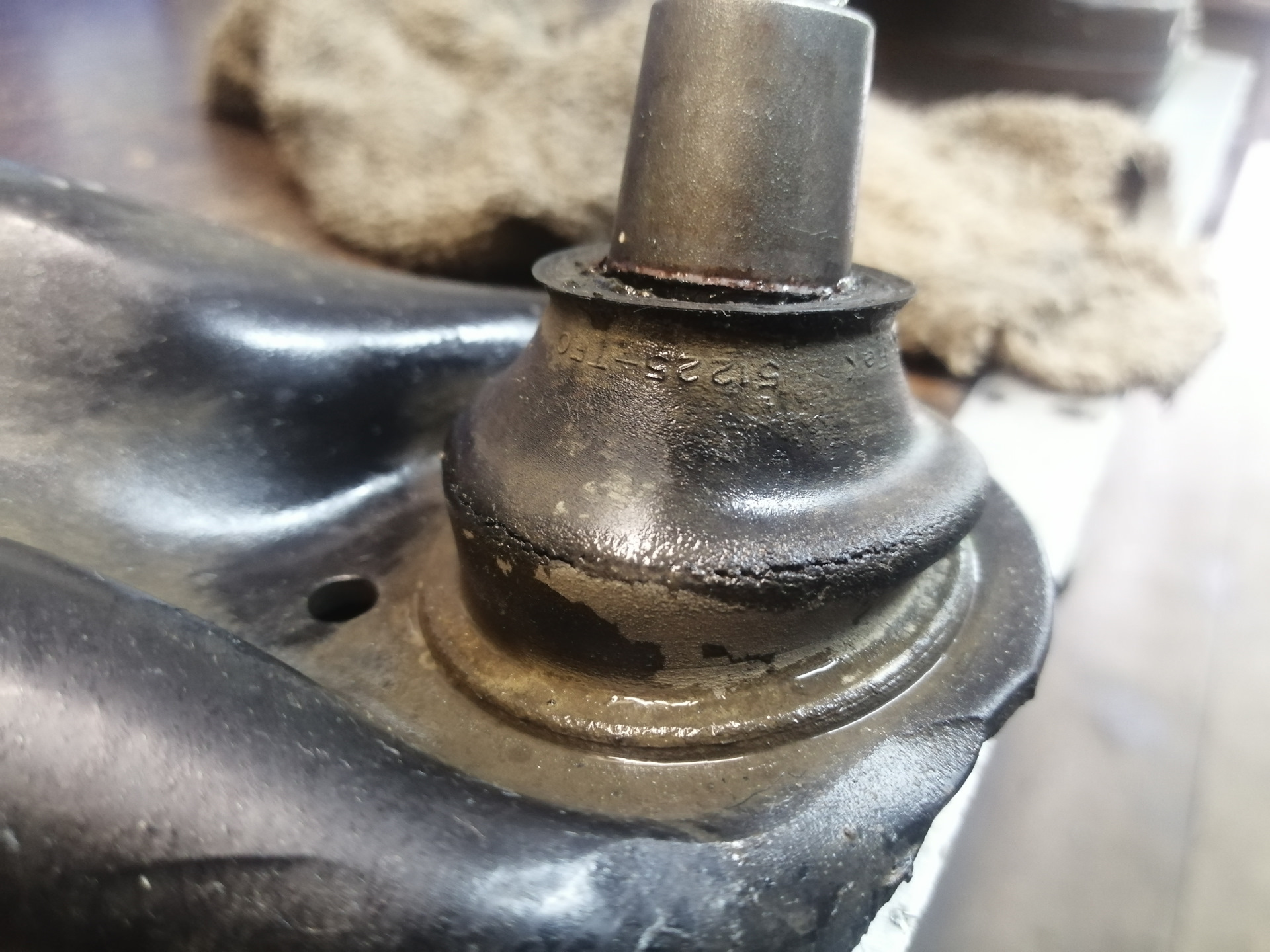

Во время очередной замены масла в ДВС, пока машина была на подъёмнике я пробежался и осмотрел состояние резинок, пыльников и стоек, всё было хорошо кроме пыльников на шаровых они были в мелких трещинах не критично ещё но начало уже было поэтому приехав домой я заказал пыльники и новую смазку, спустя ещё неделю примерно во время переобувки авто на зиму решил сразу заменить пыльники, работа не сложная:

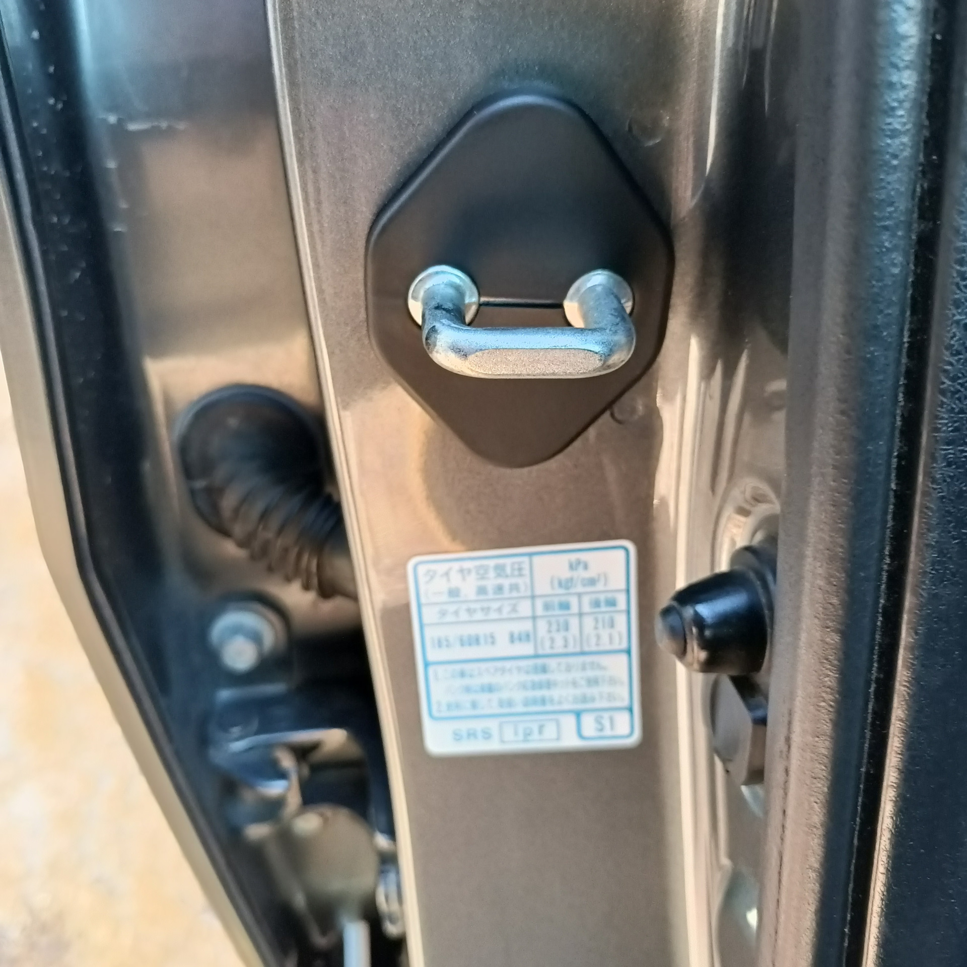

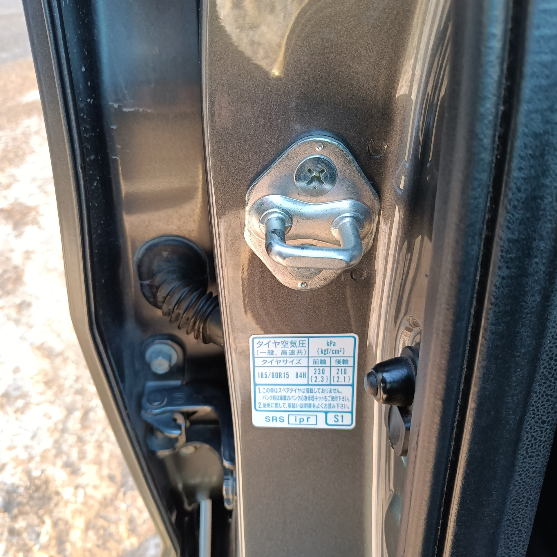

Так же с Али экспресс пришли заглушки замков дверей, увидел у кого-то тут на драйв2 и решил заказать себе, стоят не дорого, а вид симпатичный

Вот такое состояние пыльников было, поэтому и решение о их замене принял не задумываясь

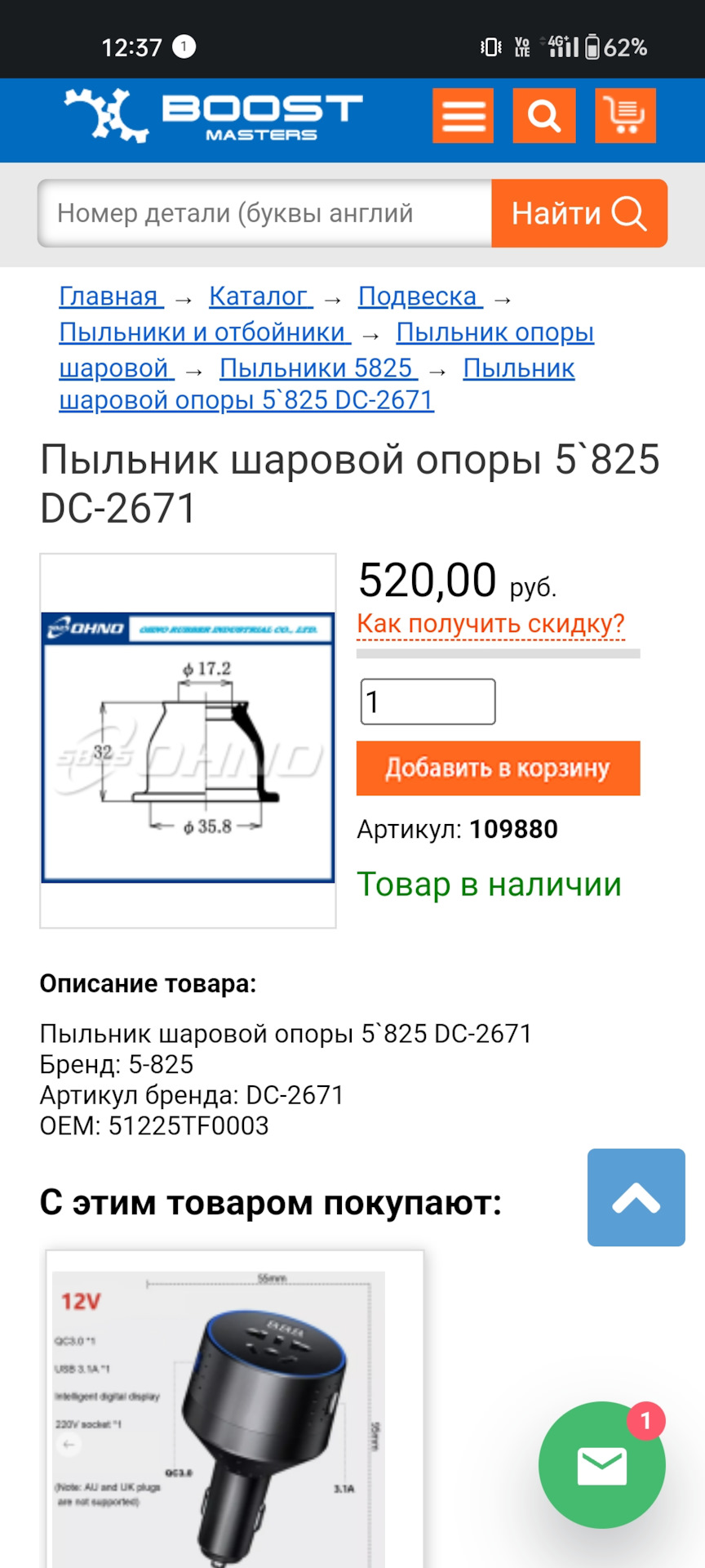

Мне показалось или пыльник по цене новой шаровой?
Мне интересно где цена за шаровую 500р? да и дело ещё в другом, тут поменять шаровую не так просто, а сохранить оригинал на подольше это нормально, зиму пережили пыльники, посмотрим что с ними станет через год
Оригинальные пыльники, если их не порвать спецом, переживут саму шаровую, ещё не видел опровержения. Фотографий здесь у тебя не густо что изначально случилось.

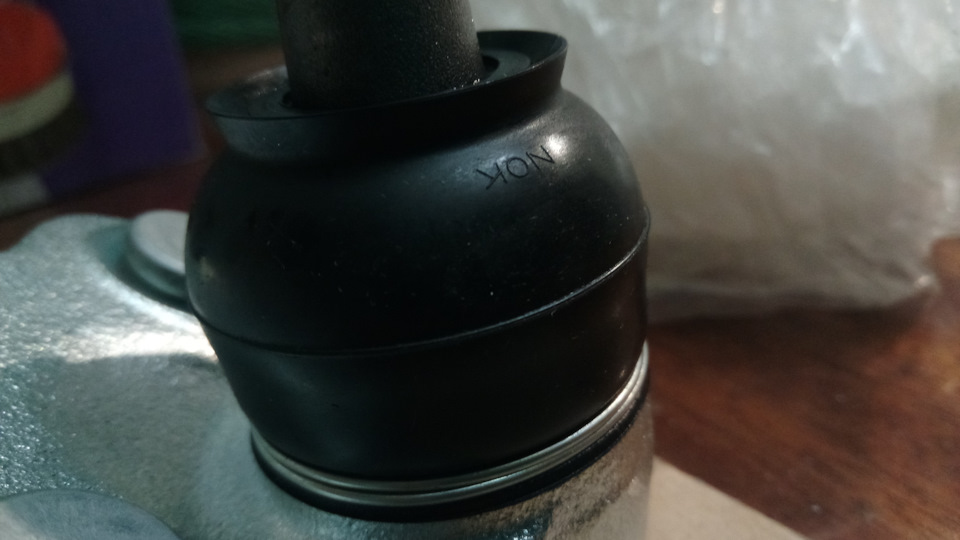

Может дубль всё же были. В оригинале пыльники НОК у меня. Какой им смысл так открыто ухудшать технику. Хонда или Тойота не важно, шаровые они покупают на конвейер в одном месте.

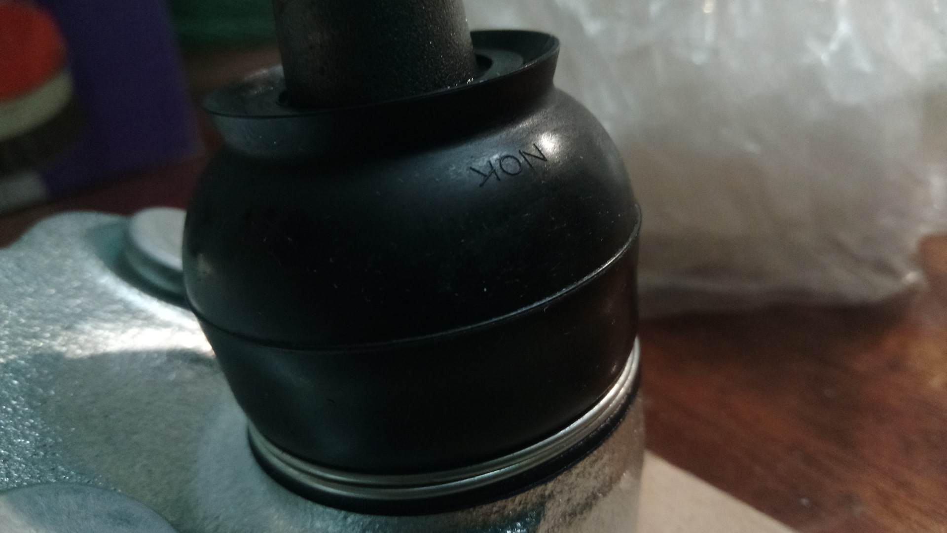

Чей пыльник? НОК обычно для jdm их делает. Или делал.
На пыльнике только оригинальный номер и всё
Вот так выглядит оригинальная шаровая, на пыльнике ничего кроме NОК нет.
На премке у меня тоже такие были, а тут только номер, и качество уже другое совсем

Что дают эти заглушки? Только эстетическое наслаждение?)
Да только эстетика
