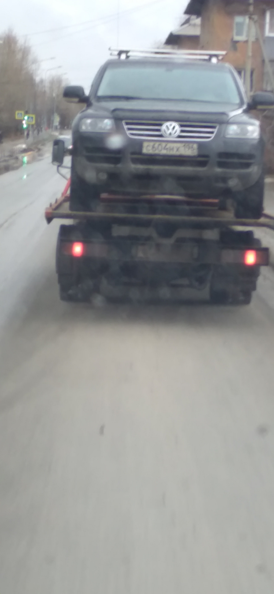

Поменять цепи и всё что возможно при снятии двигла, сейчас наверное обойдется в полстоимости автомобиля. Что за машина, деньги сосет как игровые автоматы)
Я про мануал и замену через 250ткм, тут многие 300-350 и не меняли. Похоже доставалось машине у одного хозяина, масло тоже по мануалу может через 15 ткм менялось?
Да так и есть, мобил 1 лилось в вольф центре каждые 15000, это когда я купил начал менять через 8000 и лить ngn 5/40, производство Бельгия, а сейчас после ремонта буду лить ликви молли 5/40, мастер который будет делать забраковал моё масло, сказал ликви молли надо .
Цепи можно поменять и на 200 300 и 400 пробега. Всё зависит от совокупности факторов. У меня на 241 пробега были Цепи -7 -6, а один из натяжителей просто решил выйти из чата)))
На бензинке цепи ходят до 200к в среднем, то что они прошли 230 это неплохо.
Похоже как минимум пару сотен скрутили. У меня на пробеге 350 тыс по цепям -6 было.
-6 на пробеге 350к км говорит о том что это уже второй комплект ГРМ стоит на данном авто, быстрей всего. Поскольку у всех vr6 3.2 цепи вытягиваются достаточно быстро, относительно конечно. Если особо не педалируют то 200к на них можно отъездить, но зачастую это 150-170 к км и замена

Дорест с 3.6 мотором?
Да

Мой автомобиль из одной семьи, я его с новья наблюдал.
Тогда какого хрена вытянулись цепи за 230 тыс?
По заводском мануалу, 250000 тыс и замена.
И масла в акпп тоже на весь срок, и что?
Кто сказал?в этом автомобиле уже три замены было, через 10000 тыс опять менять.
Так может в этом причина замены цепей🤔
Может и в этом, завтра вскроют крышку и посмотрю.
