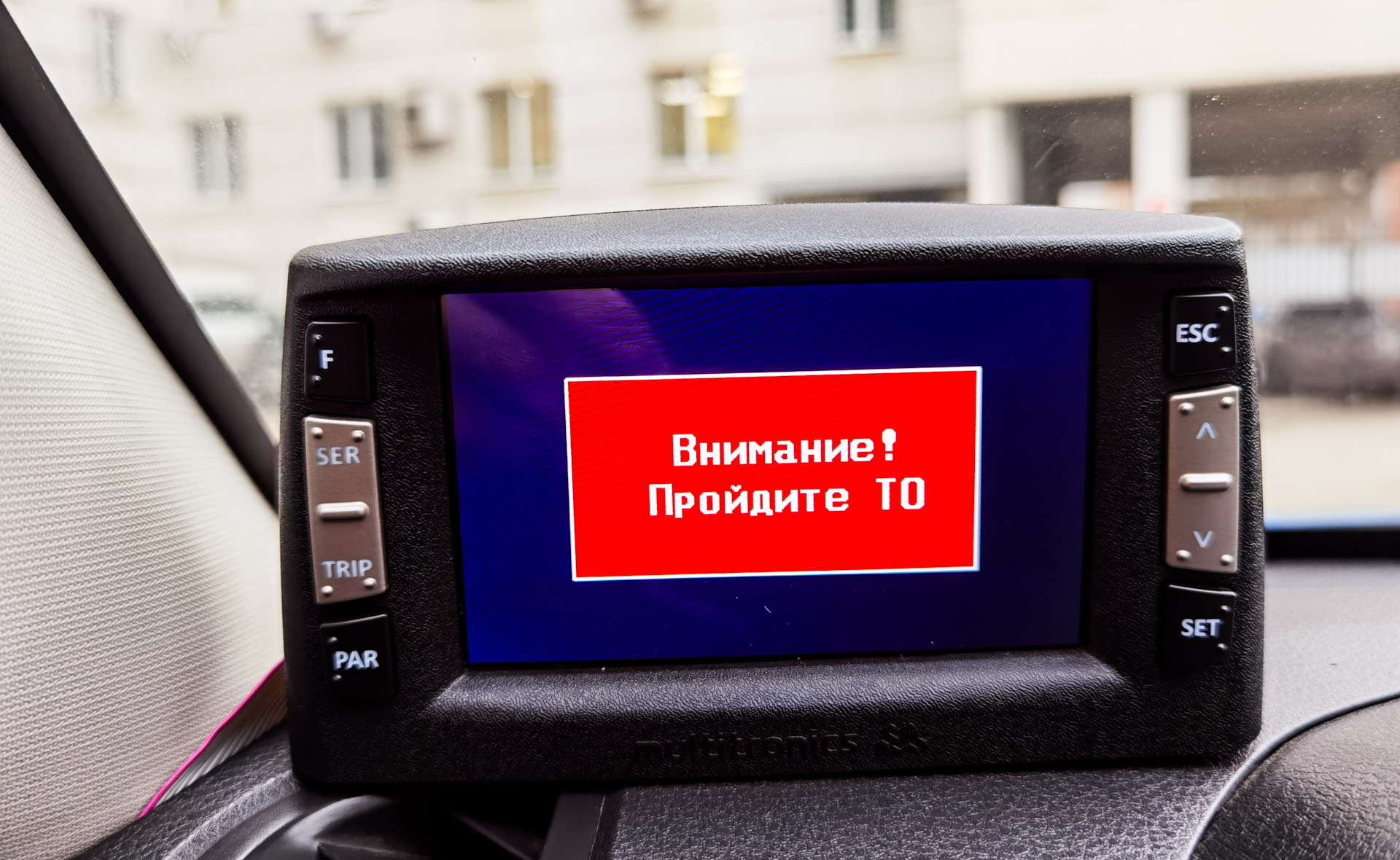

Сегодняшняя запись будет посвящена небольшому ТО, а точнее замене масла. На нынешнем масле я прокатал 3923 км и 134мч.
Причины для столь ранней замены масла было две. Первая, не известно, что заливал и через сколько тыс. км менял масло предыдущий владелец, поэтому первый раз решил залить масло, как бы, для промывки. Вторая причина, мне пришлось вынужденно доливать масло, но не то, которое у меня уже было залито, а Синтек (он был в наличии в ближайшем магазине). Соответственно промывка и смешение масел стали причиной столь ранней замены. Скрывать не буду, присутствует масложор, литр на 2 тысяч км, что довольно-таки немало. В связи с этим, я решил попробовать масло GT OIL Turbo Coat 5W-40. Приобрел сразу 6 литров масла (дополнительный литр для доливки) и фильтр.

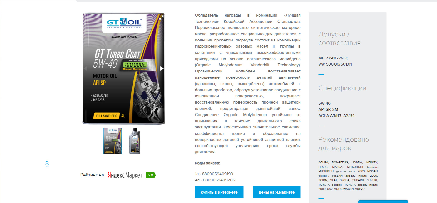

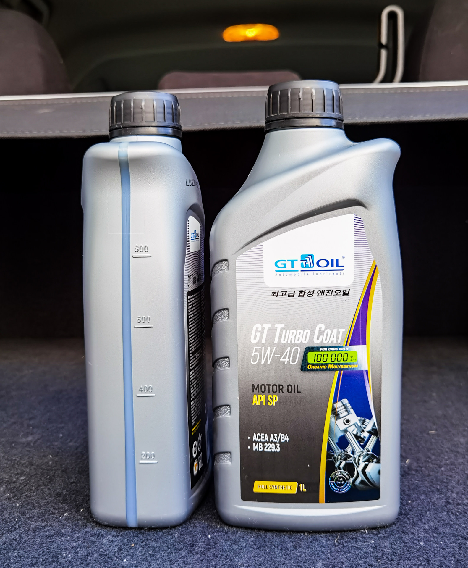

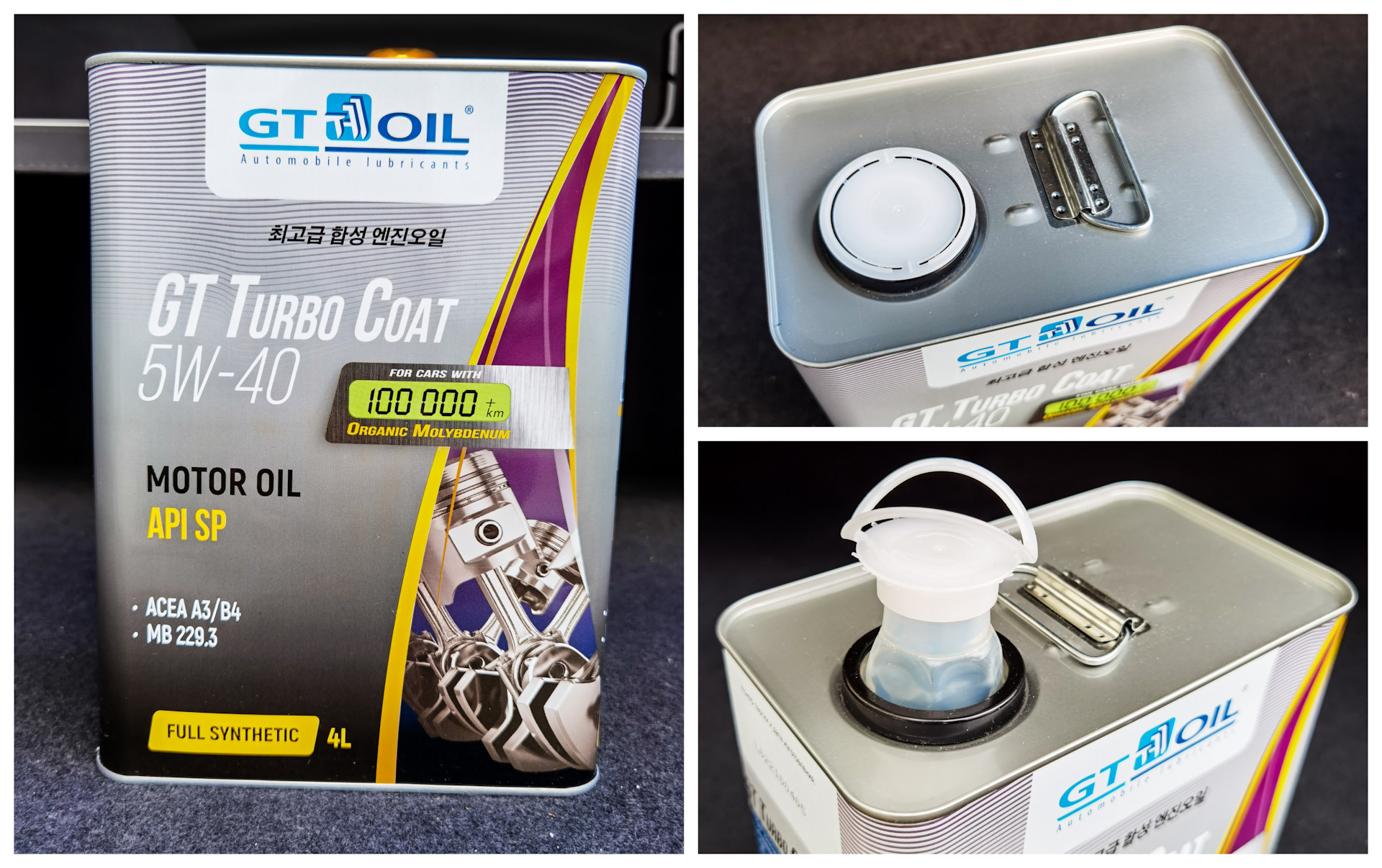

Коды заказа:
1л — 8809059409190
4л — 8809059409206
По масложору нашел интересную статью от компании GT OIL, кому интересно, ссылка ниже ⤵
www.drive2.ru/o/b/594731338095931626/

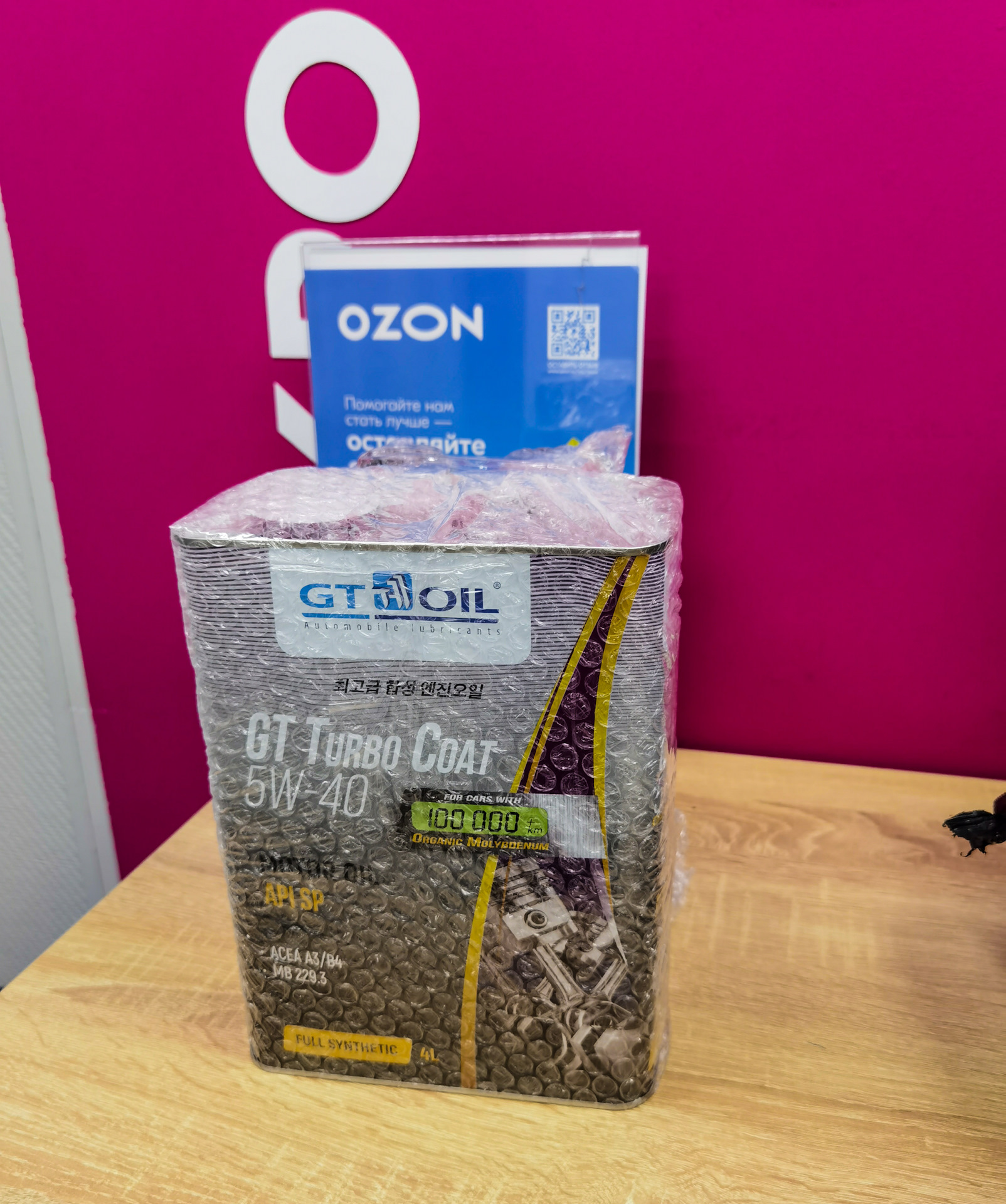

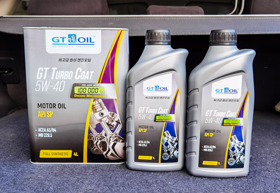

Масло покупалось на озоне 👍

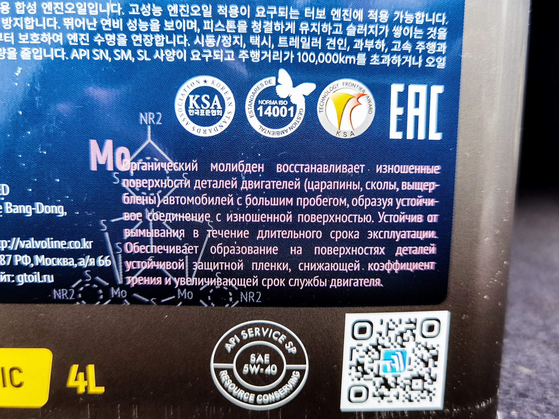

Данное масло полностью синтетическое, разработано специально для двигателей с большим пробегом. Формула состоит из комбинации гидрокрекинговых базовых масел III группы в сочетании с высокоэффективными присадками на основе органического молибдена (Organic Molybdenum Vanderbilt Technology). Органический молибден восстанавливает изношенные поверхности деталей двигателей (царапины, сколы, выщерблены) автомобилей с большим пробегом, образуя устойчивое соединение с изношенной поверхностью, покрывает восстановленную поверхность прочной защитной пленкой, предотвращая дальнейший износ. Соединение Organic Molybdenum устойчиво от вымывания в течение длительного срока эксплуатации. Обеспечивает значительное снижение коэффициента трения и образование на поверхностях деталей устойчивой защитной пленки, способствующей увеличению срока службы двигателя.
Исходя из описания, а также большого количества положительных отзывов, я решил попробовать залить это масло и себе. Больше даже обратил внимание на положительные отзывы. Все пишут, что расход масла уменьшился, двигатель стал работать тише и мягче. У некоторых уменьшился расход масла в 3 раза! Поэтому проверим на себе! Спустя время дополню эту запись или сделаю новую с обратной связью спустя время 👍 Я думаю, что многим будет интересно.
Также, масла GT OIL производятся в Корее.

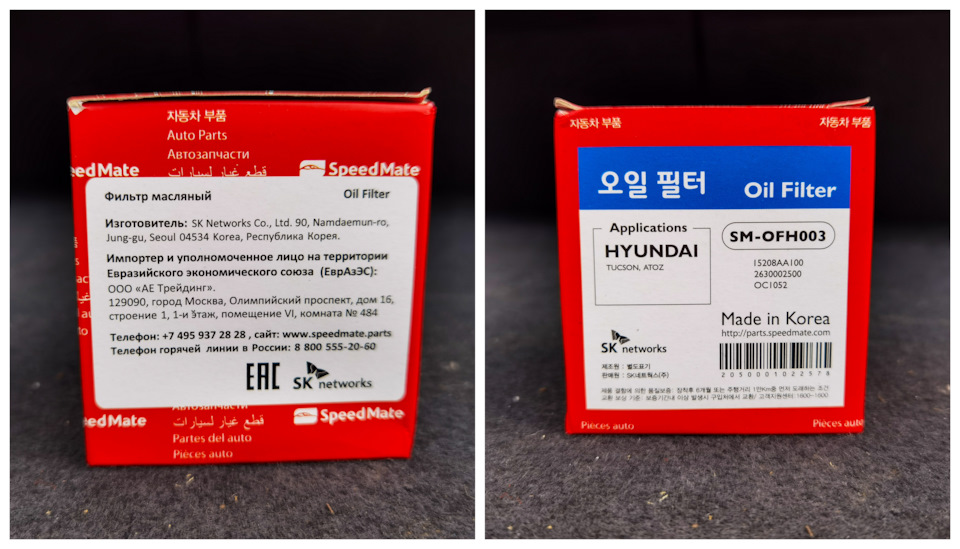

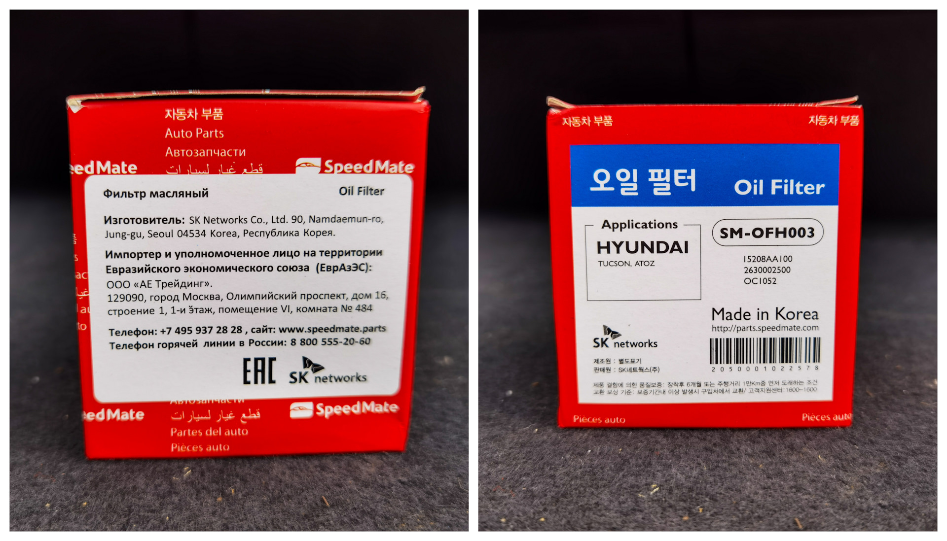

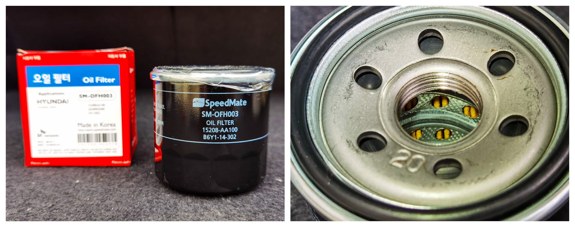

Масляный фильтр взял такой же, как и в прошлый раз – Speedmate SM-OFH003. Как по мне, самый оптимальный вариант цены и качества.

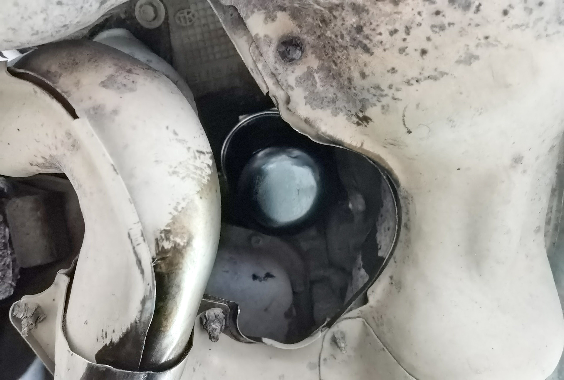

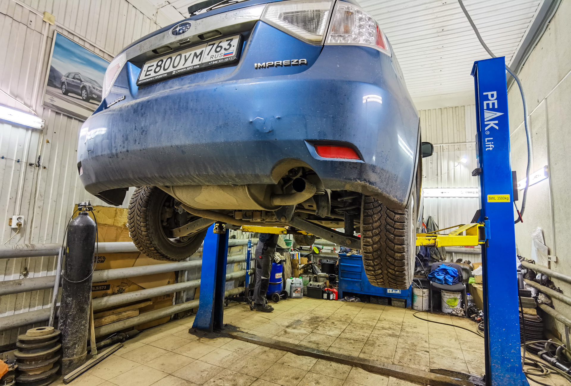

Все ТОшки и ремонты я провожу в специализированном сервисе, где занимаются именно субариками.
Попутно еще решил сделать осмотр ходовой, на всякий случай. На осмотре оказалось все хорошо, единственное, при следующем ТО нужно будет заменить колодки, но их я буду меня сразу с дисками.

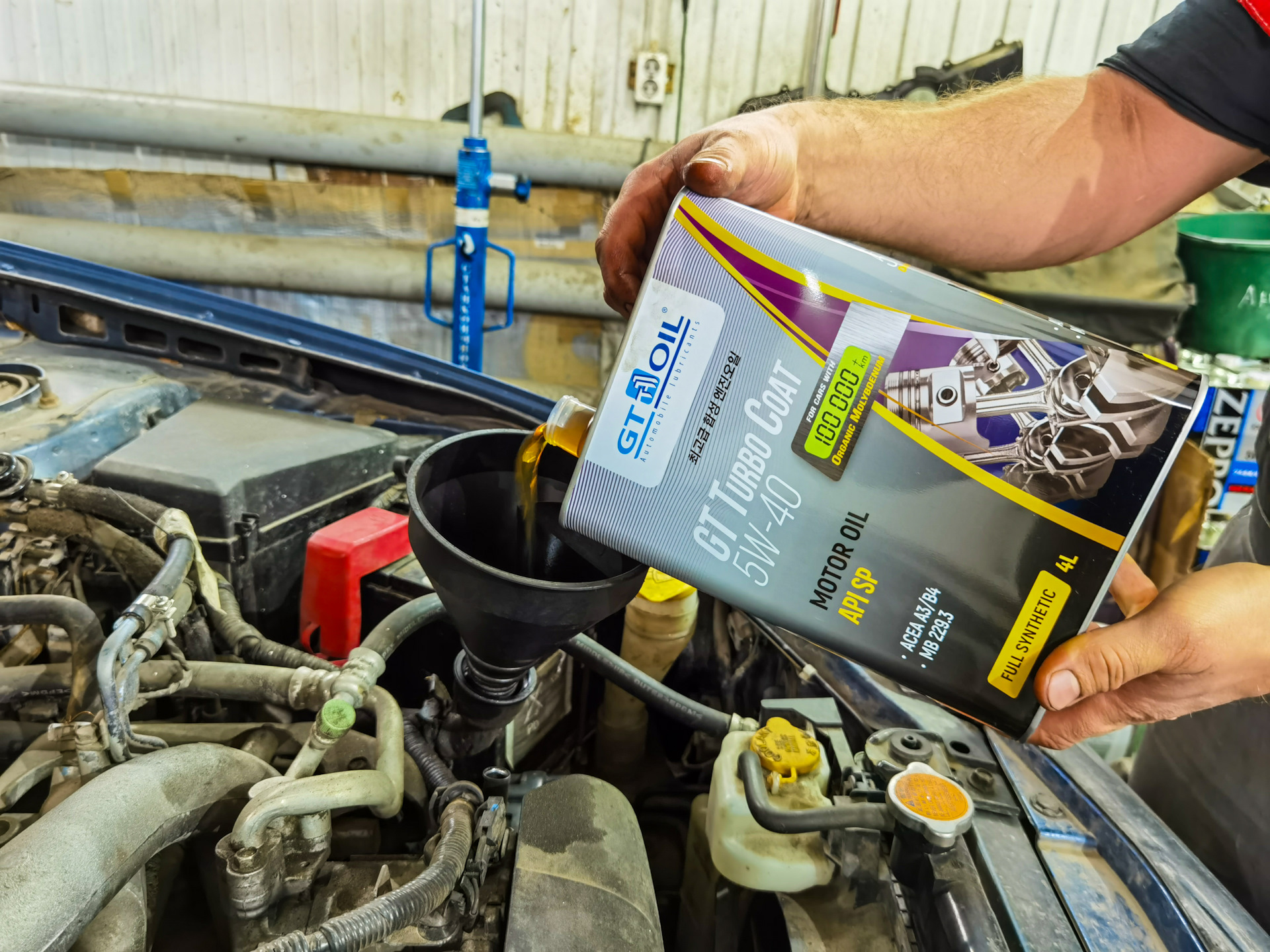

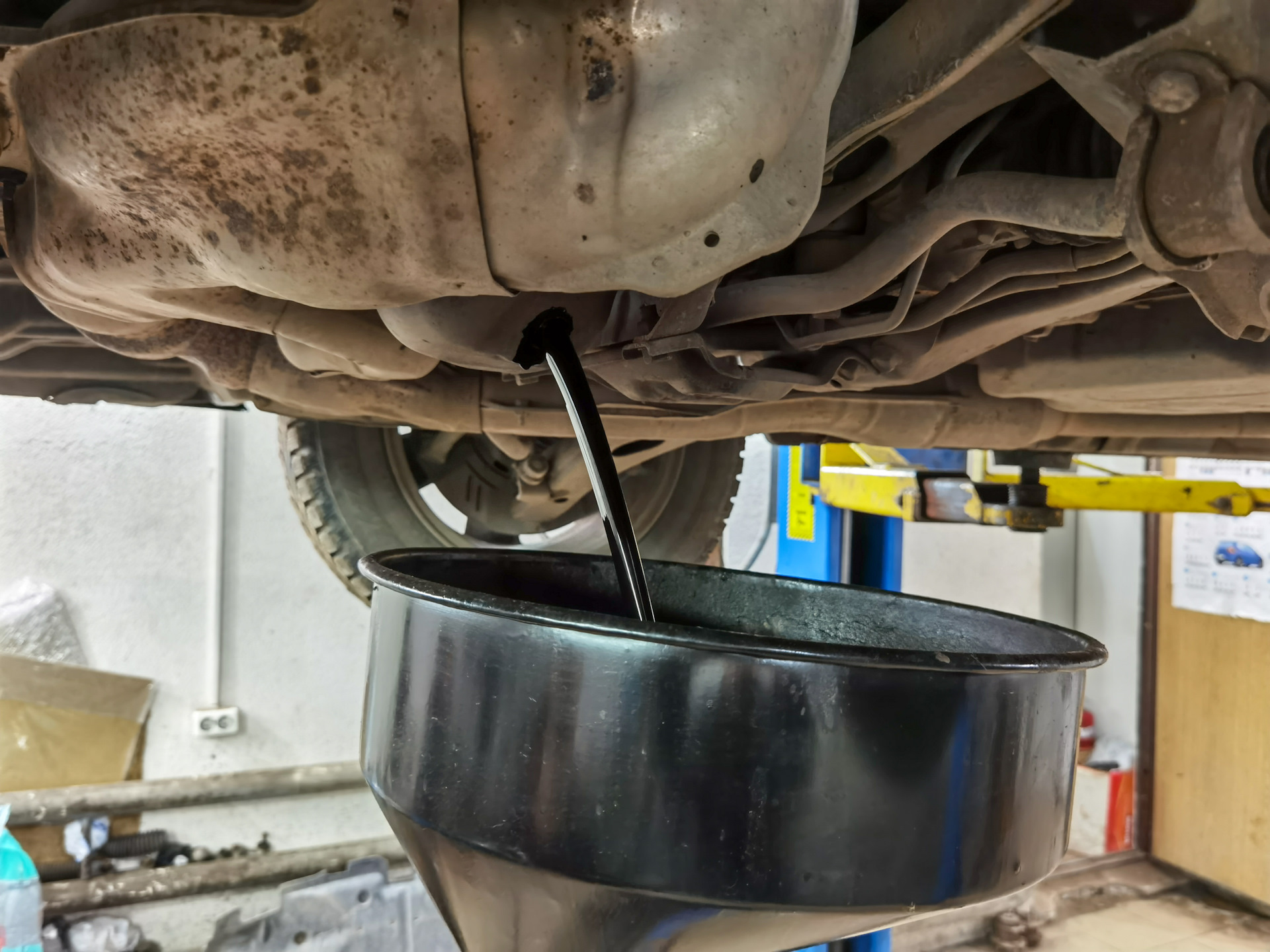

Далее слили старое масло, установили новый фильтр и залили новое масло 👍

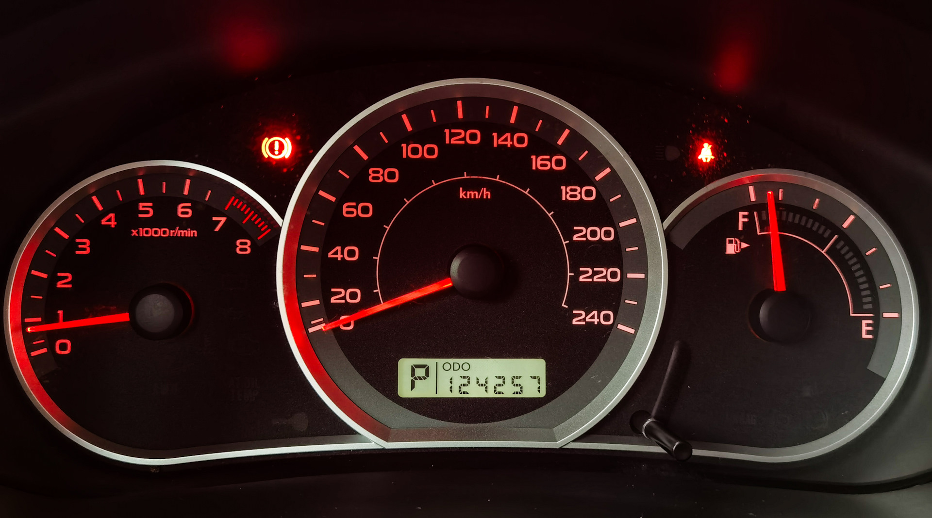

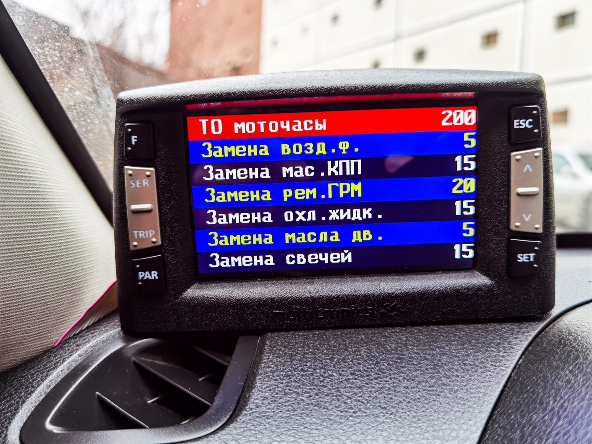

После чего выставляем на БК 200мч и в путь. На следующем ТО думаю сделать раскоксовку, кто что скажет по данной идее?

Прошу прощения, а когда это молибден стал органикой? Я просто в СССР химию изучал, может упустил чего из последних инноваций?

120 тк это большой пробег для субарика?
Ну нормальный
Xeruvim80
Так не 120 же. Вообще, 120 родных для Субару это тьфу. Дай бог, По ходовке что то начнет стукать-брякать ( исключение — задние сб передних рычагов и рулевая рейка). Другое дело что они сматываются очень легко

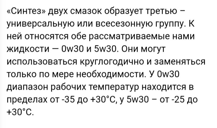

Налей в один стакан воду, в другой водку. Вода замёрзнет даже при 0 градусов, а водка нет. Народ вообще тупой, в маслах полный ноль, ещё и спорят.первая цифра 0w говорит о том, что это масло переносит морозы по градусам больше, чем допусти 5w. И не более. 0w30 и 5w30 полностью одинаковые по вязкости при жаре 100 градусов, но разные по щамерзанию. На горячую они равны в принципе. Только 5w застынет уже при -35, а 0w нет, вот и вся разница. Причем тут какая-то адгезия? Бредятина. Ещё раз говорю, что вязкость у этих масел на горячую одинаковая.
Они НЕ одинаковые по вязкости на горячую совсем )
В Госте вилка вязкости что 30 что 40, 5х40 например, вилка 12,5-16,3, разница в 25 % )
Но это не все, поверьте мне как производителю масла, что формула базового масла нулевки намного сложнее и там приходится добавлять больше присадок различных для повышения той же вязкости на горячую как и в маслах GTL, например, и это слабое место. Если брать нулевки наверное то с добавлением 4 группы РАО, опять же у нас в России 4 группу делают плохо, масло быстро срабатывается, в общем везде есть вопросы и однозначного решения тут нету …
Hecckfy
Что такое адгезия знаете?
Если сравнивать 0w20 с 0w30 и с 5w30, то 20 будет жиже, вторая цифра потому, что меньше. А 30 все одинаковые на горячую, хоть 0w30, хоть 5w30, хоть 10w30. Разница только в температуре застывания.
Посмотрите показатель hths на одной вязкости 0х30 и 5х30 например, посмотрите тесты таких масел на «швейной машинке», вот Даниил как раз любит такие тесты 🤔
Вы же не ходите в летних кедах зимой. Если бя я жил в Краснодаре, я бы вообще 5w50 лил круглый год. Но не в нашей области.
Это НЕ верное утверждение по температурам есть прокачиваемость прказатель, в среднем если температура замерзания пурпоинт -40-43, как у пятерок обычно то прокачиваемость нормальная будет минус 10 градусов -30-33 да и не бывает у нас таких морозов зимой, -36 последний раз был 5-7 лет назад один день за зиму )

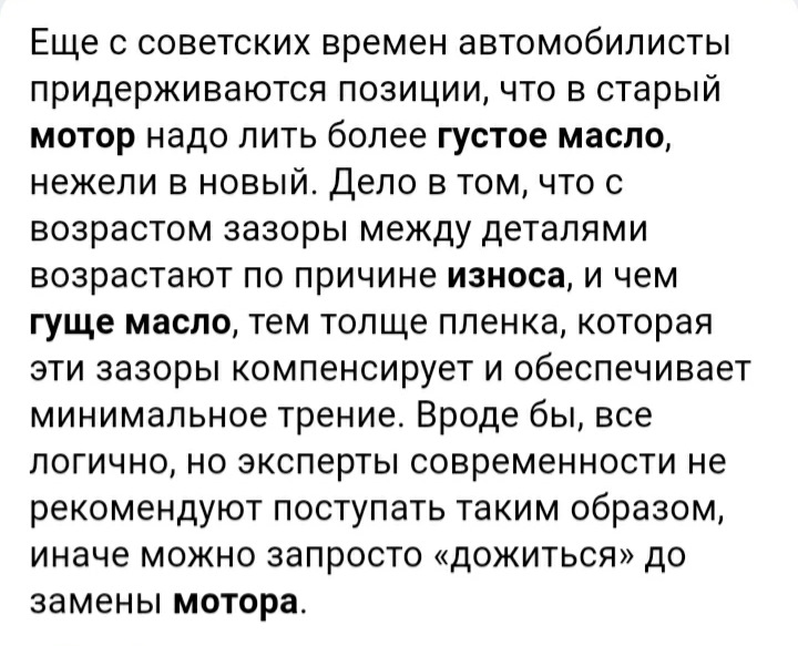

Во первых вязкость не просто так под каждым мотор проектируется, во вторых, чем гуще масло, тем хуже охлаждается поршневая группа во время работы. Чем больше вязкость, тем больше перегрев поршней, к это уже закоксовка колец автоматически.
Опять ерунду пишите без грамотную, ну нету у Вас опыта объемного )
Вот все ровно наоборот в скрине )
Там все правильно написано, а про экспертов опять поржал.
Вязкости масла и присадочный пакет подбирается производителем по нескольким параметрам, зазор облитирационный учитывается, это зазор между кольцами и стенкой цилиндра. На стандартной поршневой сплав люминия это 2-3 сотка с завода, на кованной поршневой это 4-12 соток. Второй параметр да это дренажные отверстия под масло кольцом их диаметр и прокачиваемость и давления масла в системе, третье это присадочный пакет ибо спортивные машины мощностью, например за 1000 сил драговые часто катают на вязкости 0х5 дабы снято максимальный результат только не забываем что там специальный пакет присадочный и масло опять же не сумеет нагреться за 7-10 секунд заезда.
Чем гуще масло тем хуже оно охлаждается это еще один миф ойл клуба, это ребята которые никогда НЕ ездили с датчиками температуры и давления масла 😉
В каких режимах хуже охлаждается? Забыли самое важное указать ) Второй момент густое масло и нагреть тяжелее, по этому весь вопрос заключается именно в режимах эксплуатации. Да и разницы никакой не будет при разности температур в +- 5 градусов, еще один старый миф ойла и про большую температуру и перегрев ;)
Вы сколько моторов раскоксовали с Даниилом 1-2-10, сколько?
Я раскоксовал больше 6000 моторов, как думаете у кого статистики больше что и коксуется я и почему? )
Про зазоры в скрине тоже все правильно написано, по этому никогда не увидите в мануале рекомендацию на масло после гарантии, 100-120 К пробеге и нуль рекомендаций заводских именно по причине того что производитель не знает степень износа мотора и не может порекомендовать вязкость масла 😉
Исключение единственное которое я видел это мотор Порше ручной сборки там рекомендации до 240 000 км.
А теперь голову свою включайте …

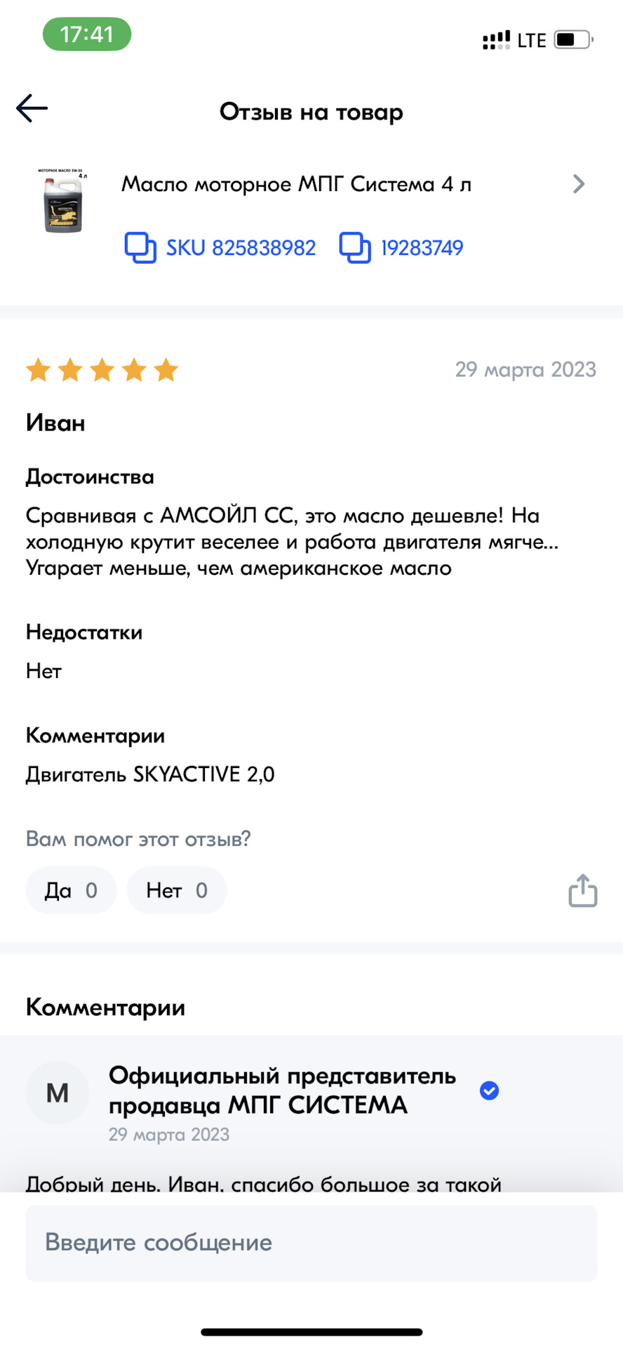

Partyzzzzan

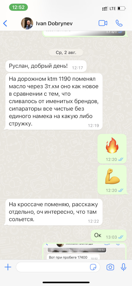

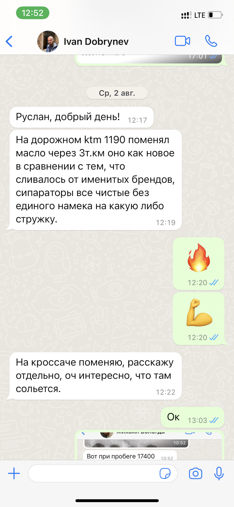

Поискал, нашёл. Думал, что за масло. Теперь догнал, что это за бригада) это очередной супер-продукт, уже две или три конторы поменялось. Да и Руслан Питерский на Субару распространитель, отзывы читал о его ТТХ просто фееричные. Там просто ахтунг подборка была от нескольких пользователей, нарочно такое не придумаешь. Аккуратнее с ними, особенно с маслом в мотор. Они в одной рецептуре ошиблись и продукт от «блендеров» вышел косячным, на выходе масло давало присадку давления. Благо под датчикам на турбосубару заметили и вовремя сменили масло… насколько помню на оил-клубе читал все это… Пользователя Романа там, кстати, блокировали, если память не изменяет.
А как ойл к Амсойлу относится, думаю гумно масло 😂🤣
П.с. Не пишите никогда ничего такого если не имеете личного опыта, а то выглядит это смешно с стороны …
Рекомендую, не писать тебе.
Адиос, мужик)

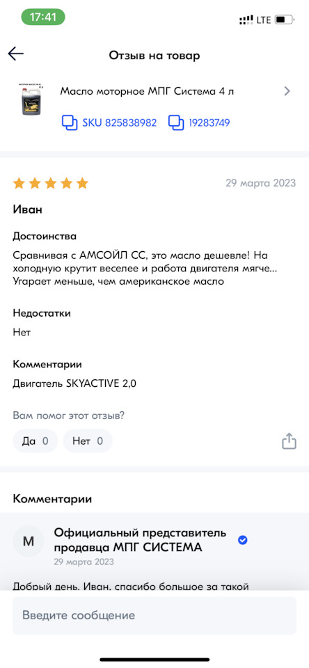

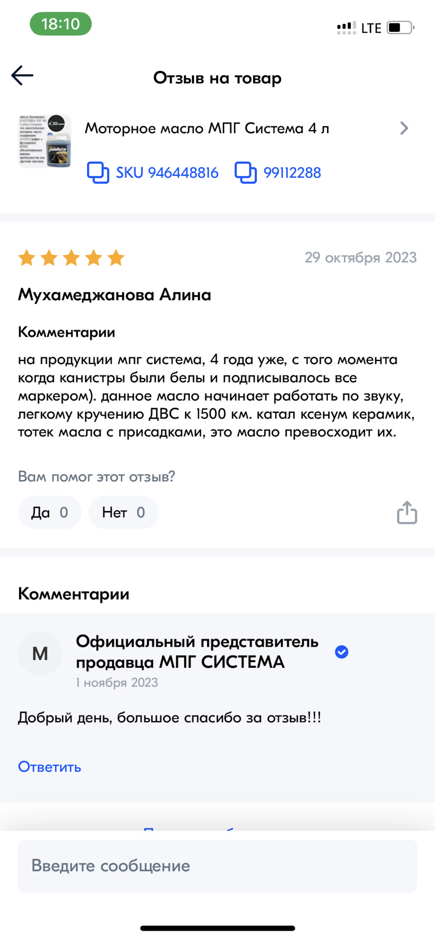

Partyzzzzan

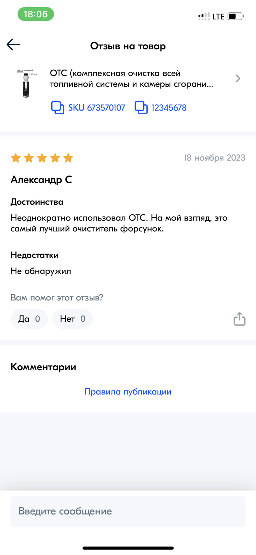

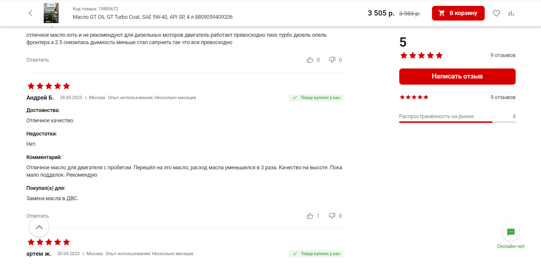

А тут масло прикинь Тотек и Ксенум отдыхает )
Partyzzzzan

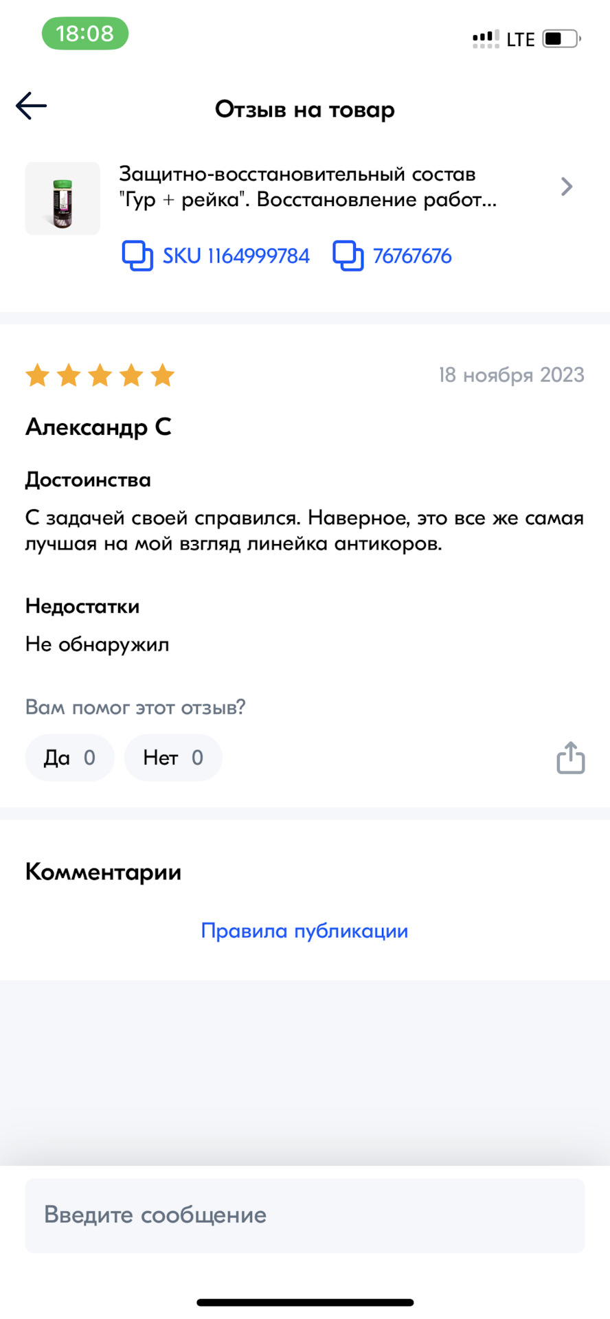

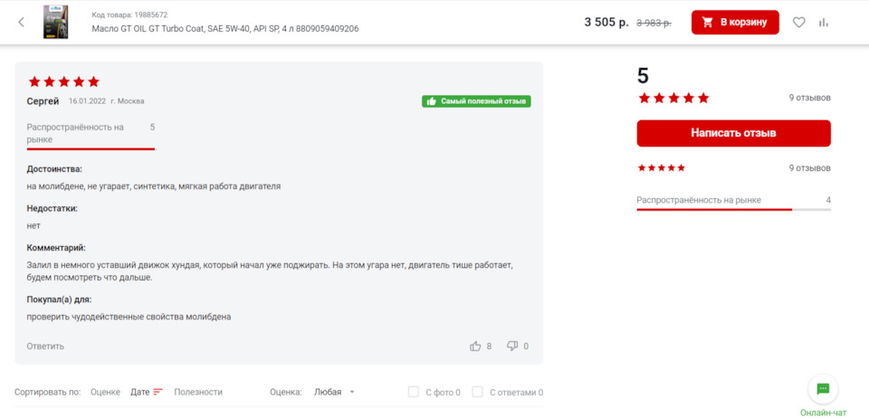

А это по мнению лучший состав в другой категории 😂🤣
Зачем мне эти отзывы? Зайди в минеральное масло Лукойл и лицезрей аналогичное действо.
Думаю, ты в курсе насчёт интернет отзывов и как работается ними политика, вся движуха вокруг них. такое говно, если честно.

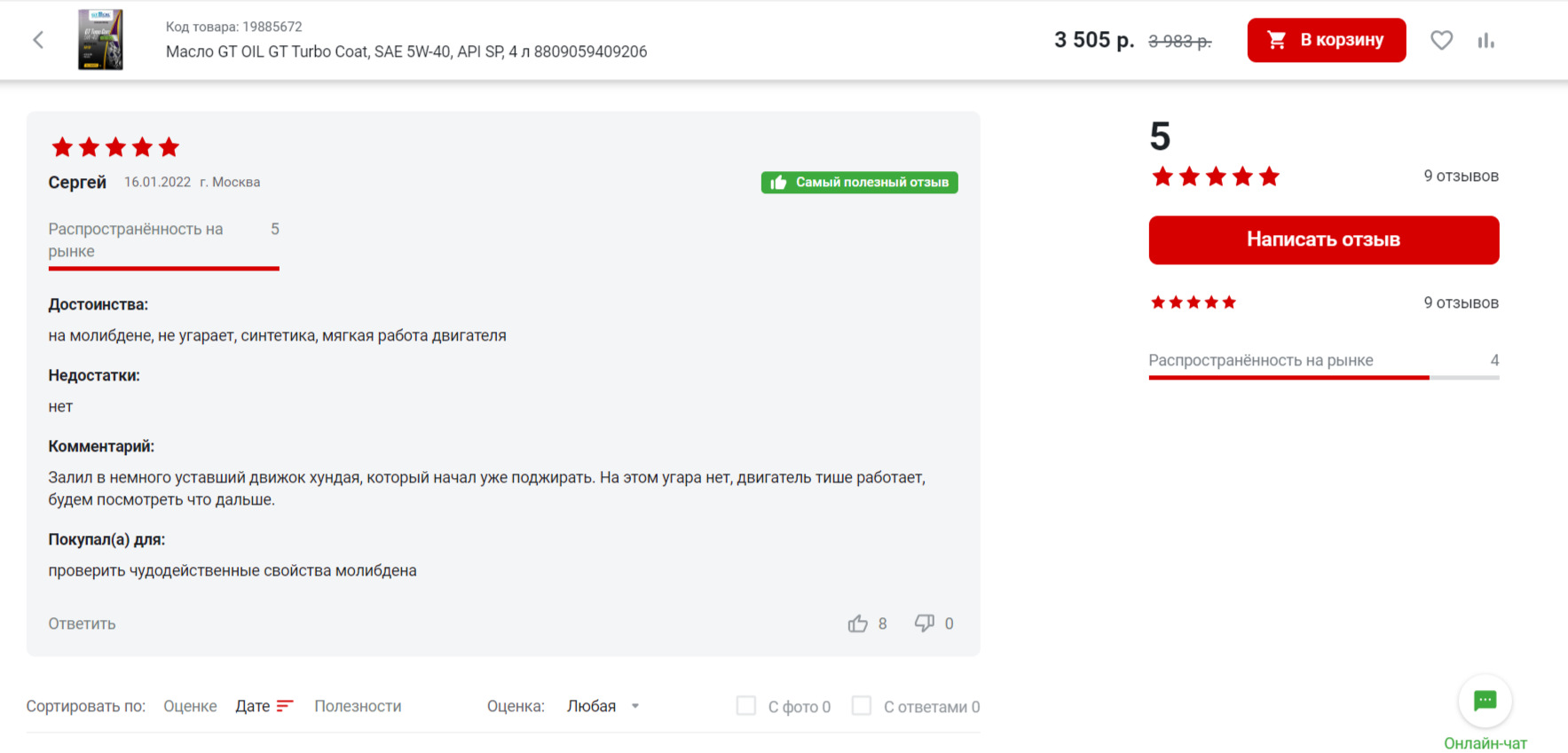

Просто ржу с такого) дешёвый пиар, ей богу.
Чем больше тобой накидывается на вентилятор, тем больше понимаю, что история с машиной без давления масла была правдивой…

Прикинь 600 сильная суба с степенью сжатия больше 9 (9,7) и как то ездит, ну наверное без давления на нашем масле 10х40 )
А тут боевой мотоцикл больше литра с кручением в 15000 оборотов как тоНЕ имеет износа на нашем масле и масло не срабатывается вдруг в отличие от Мобила и Мотюля ) Волшебство про давление правда 😂🤣

Насчёт Амсоила и т.д. это позиция оил-клуба, а я говорю об отзывы конкретных людей, они в ахтунге были. знаю и о Равеноле и о др. примерах.

Какой у Вас помощник, напоминает что нудно ТО пройти. Хорошую работу сделали 👍👌
Да, БК очень удобный))) функционал огромен 👍👍👍
1eks
Какая интересная у тебя штука на русском. Это что, БК ?!
Да, бортовой компьютер Мультитроникс 😊👍👍👍 удобная и полезная штука!
А он часы работы двигателя пишет?

Ого, консервированное значит качественное! Не подделка! 🤪👍
Точно 😁👍👍👍

У меня тоже есть оповещение)
Полезная вещь 👍 😊🤝
