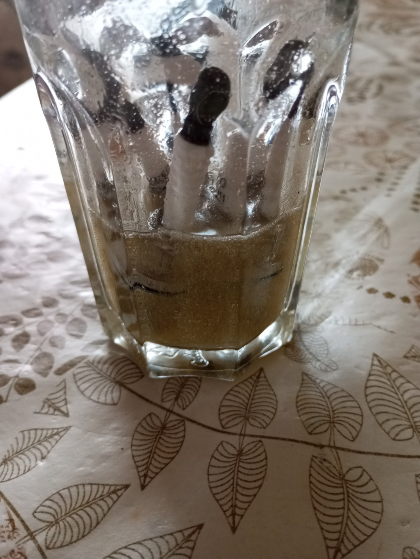

Но суть не в этом. В общем в гараже(в металлоломе) нашел три комплекта свечей. Два простых один иридий. И для начала замочил их в 70% растворе уксуса.
Ждем минут 30 и добовляем в уксус пищевую соду(четверть чайной ложки)
Ждем когда закончится реакция. Достать свечи и промыть щеткой под тёплой проточной водой (всю работу проделываем в резиновых перчатках). Далее сушим. Можно прогреть феном, газом, на батарее(у кого что имеется в наличии.)

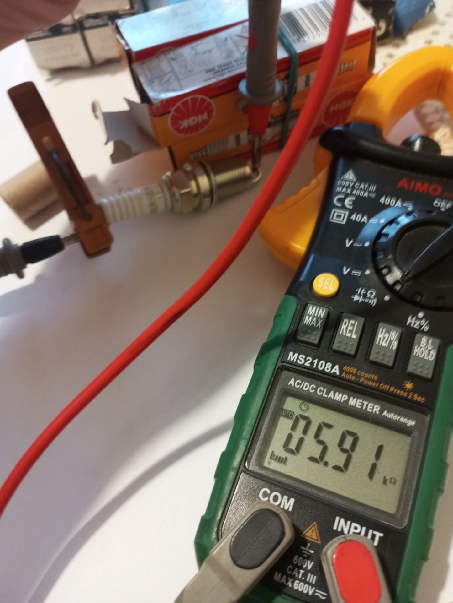

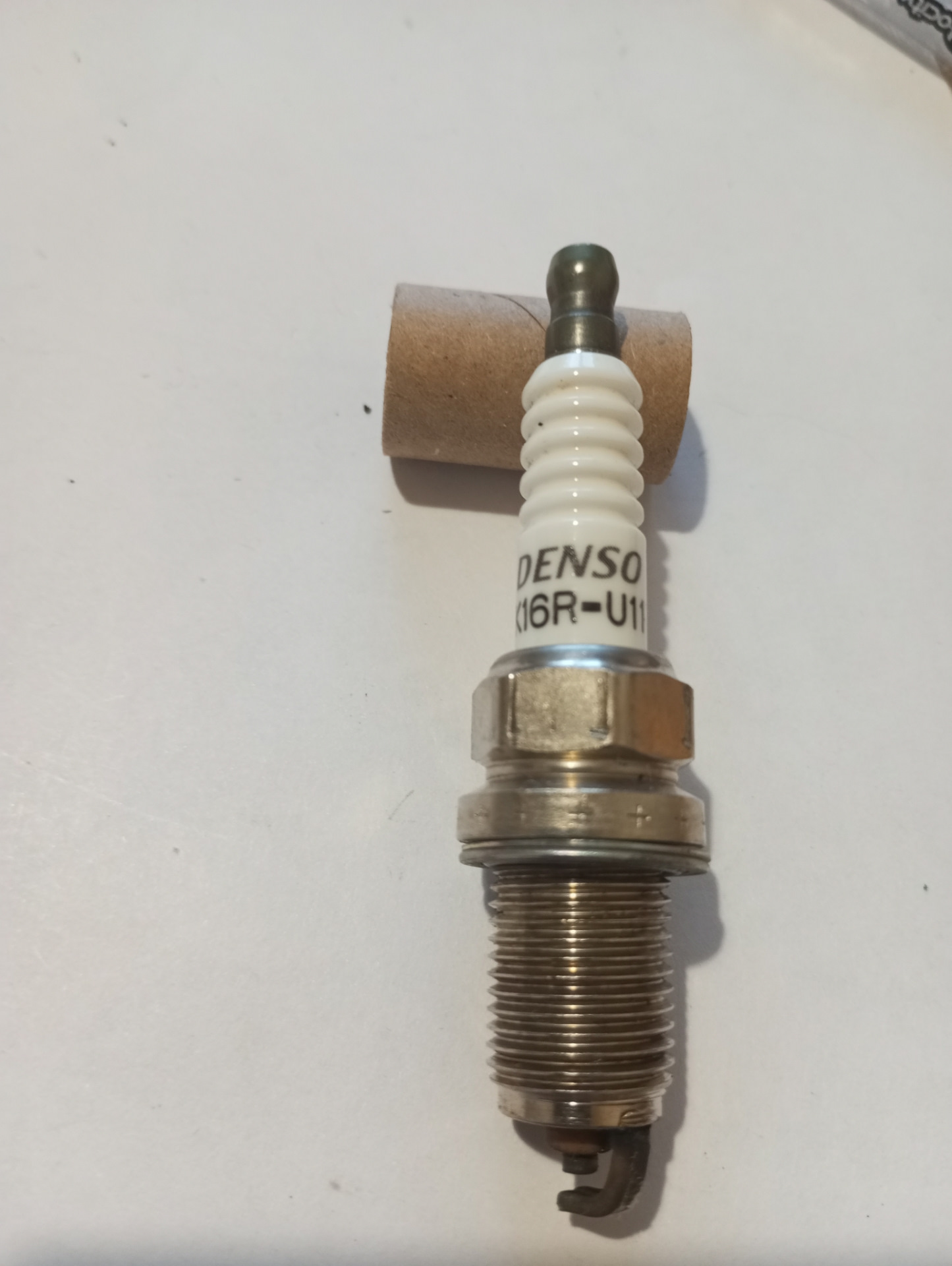

В общем выставили щупом зазоры в 1.1мм.

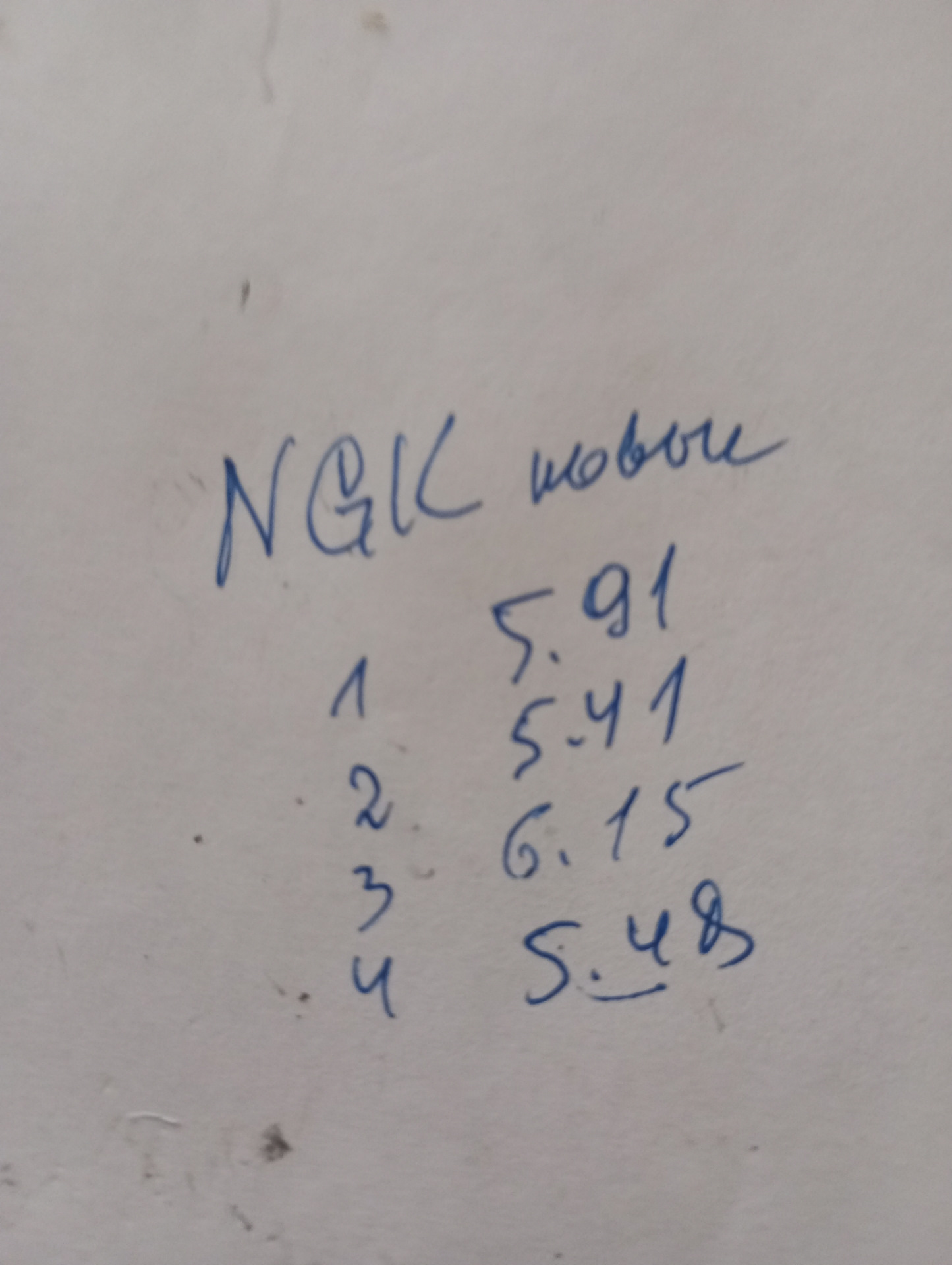

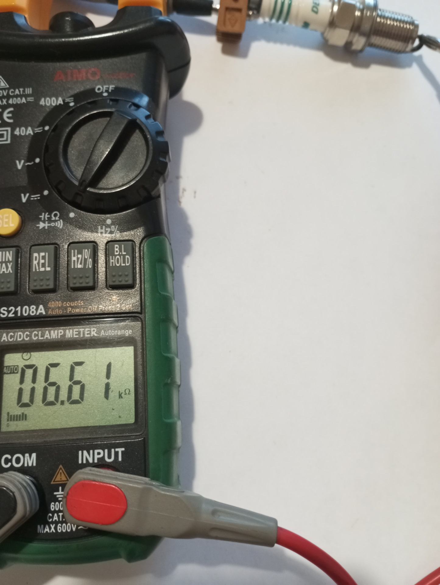

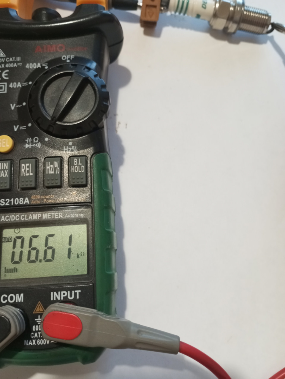

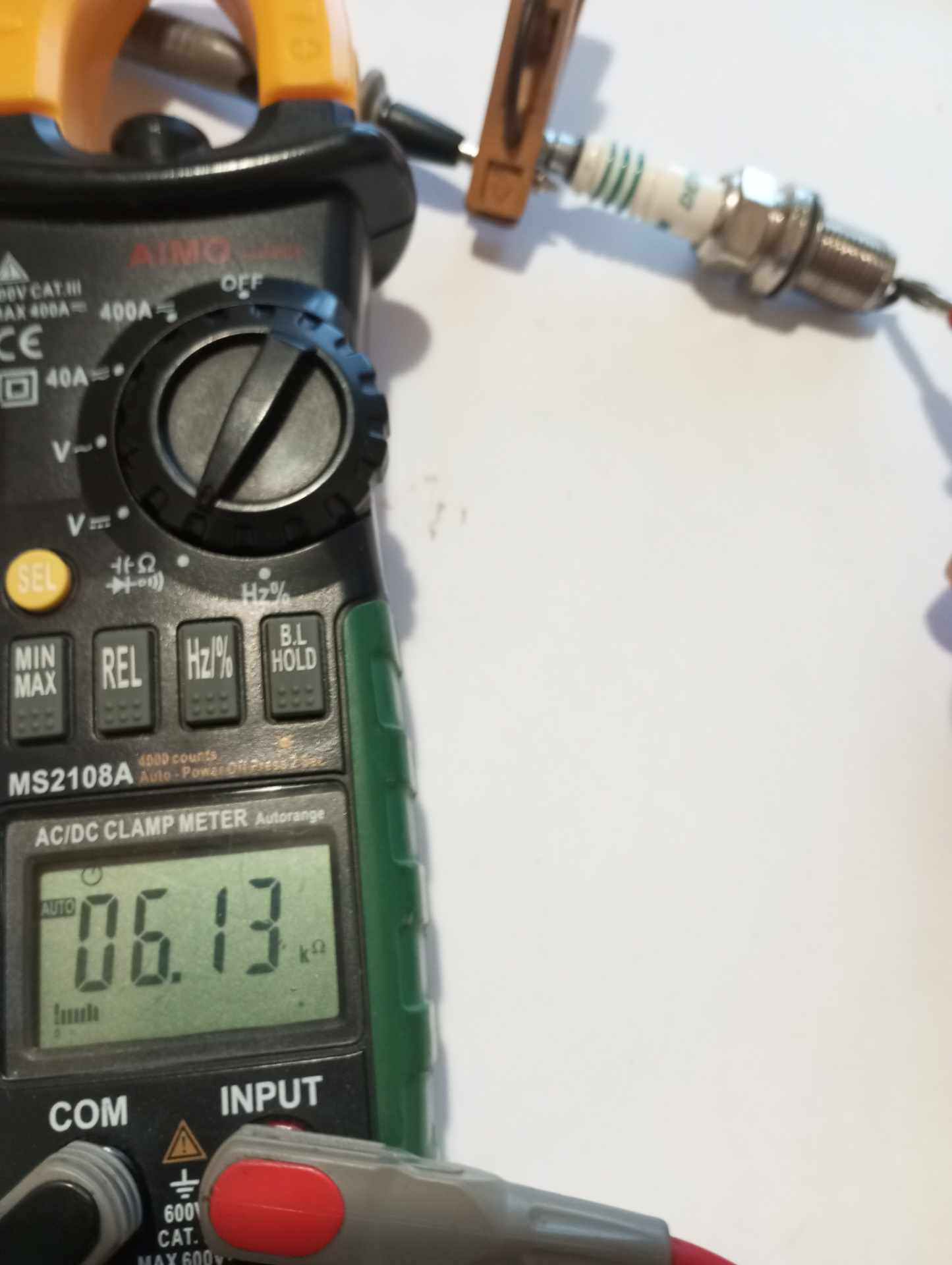

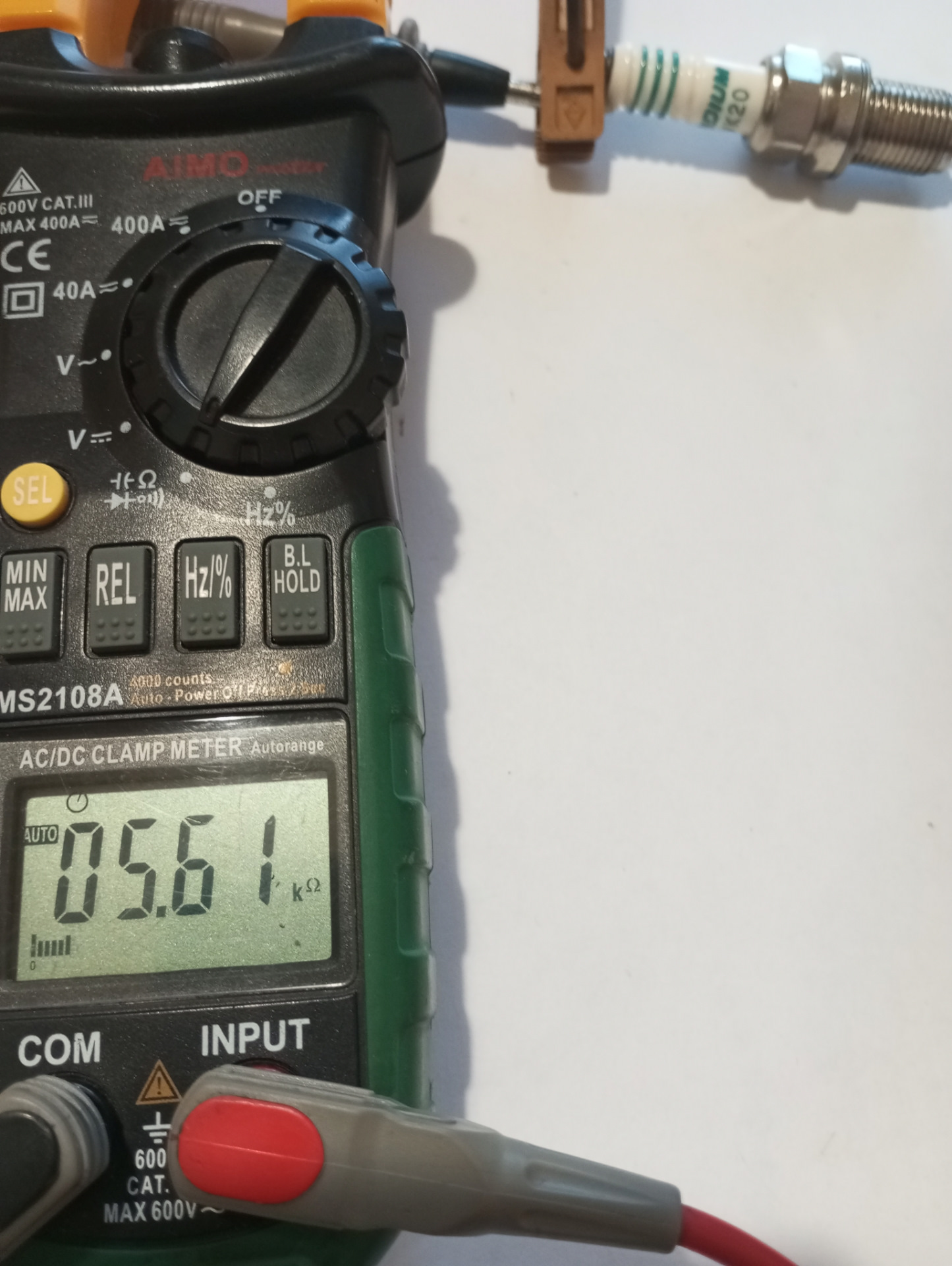

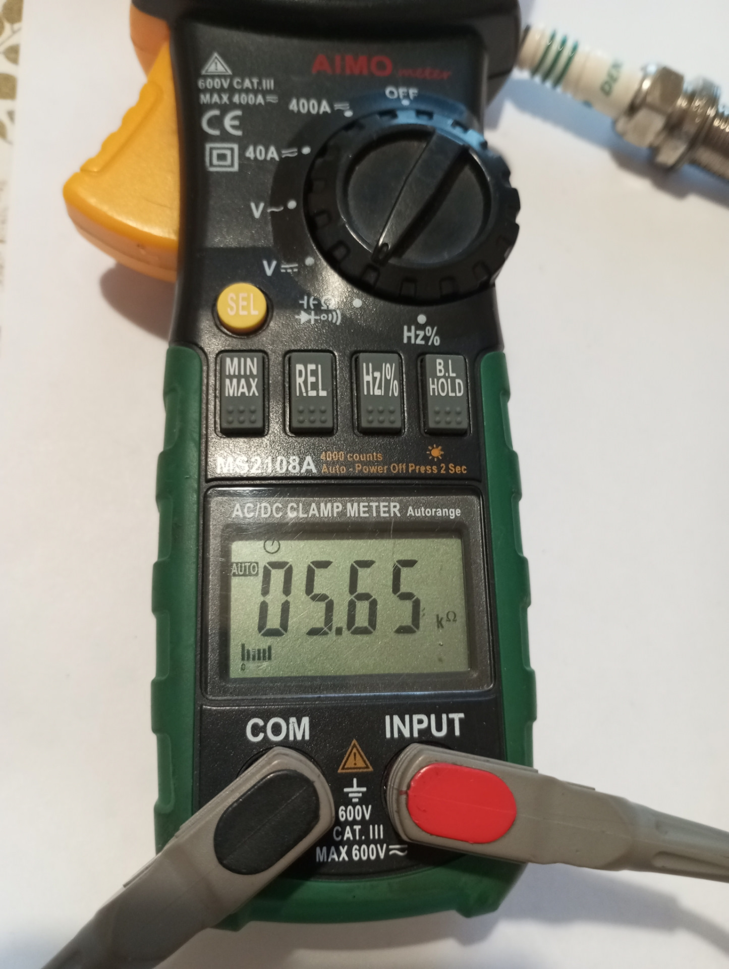

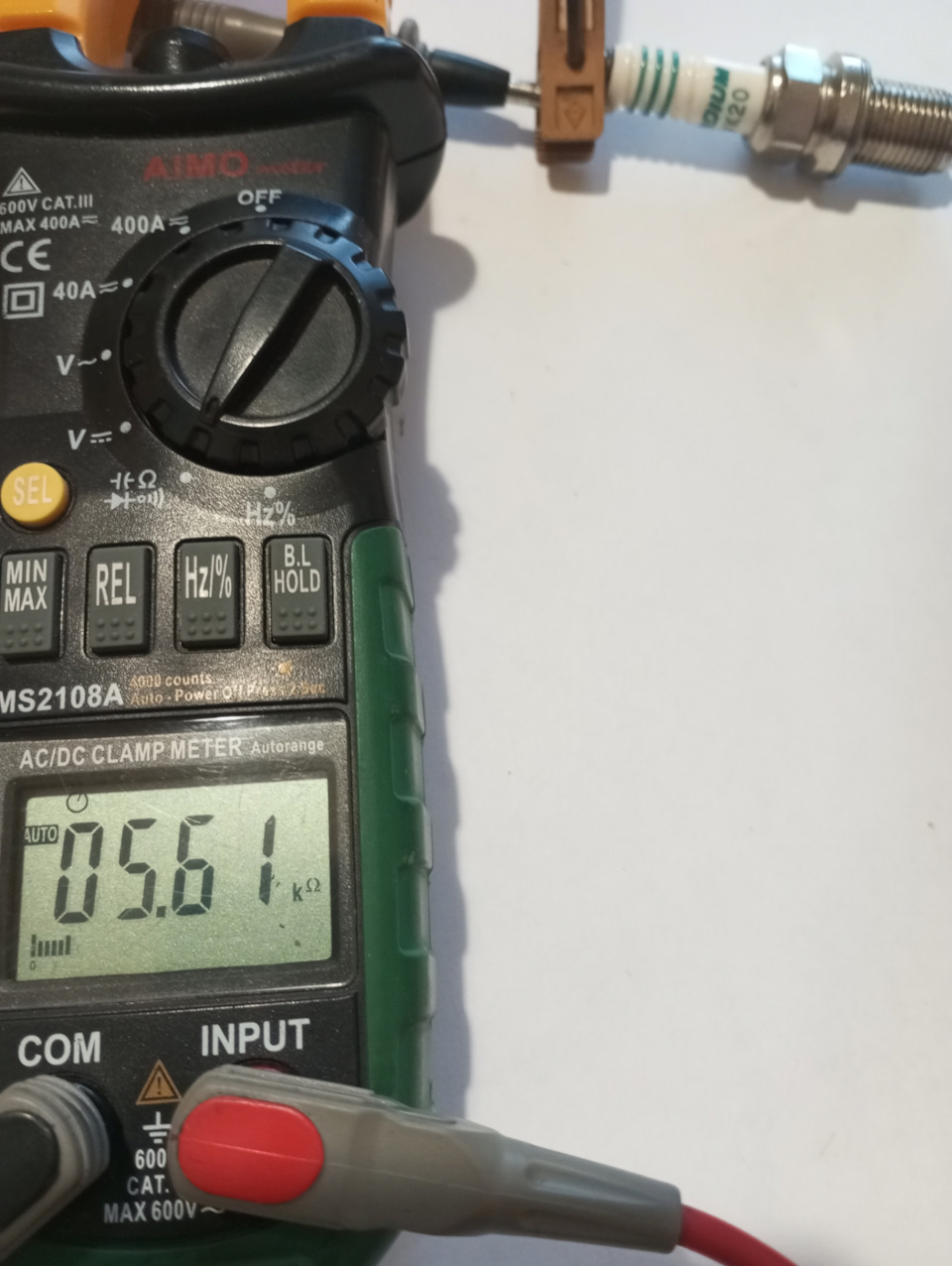

И замерили сопротивление.
И простая

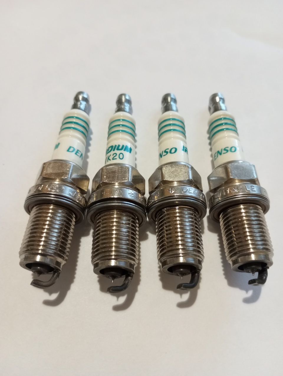

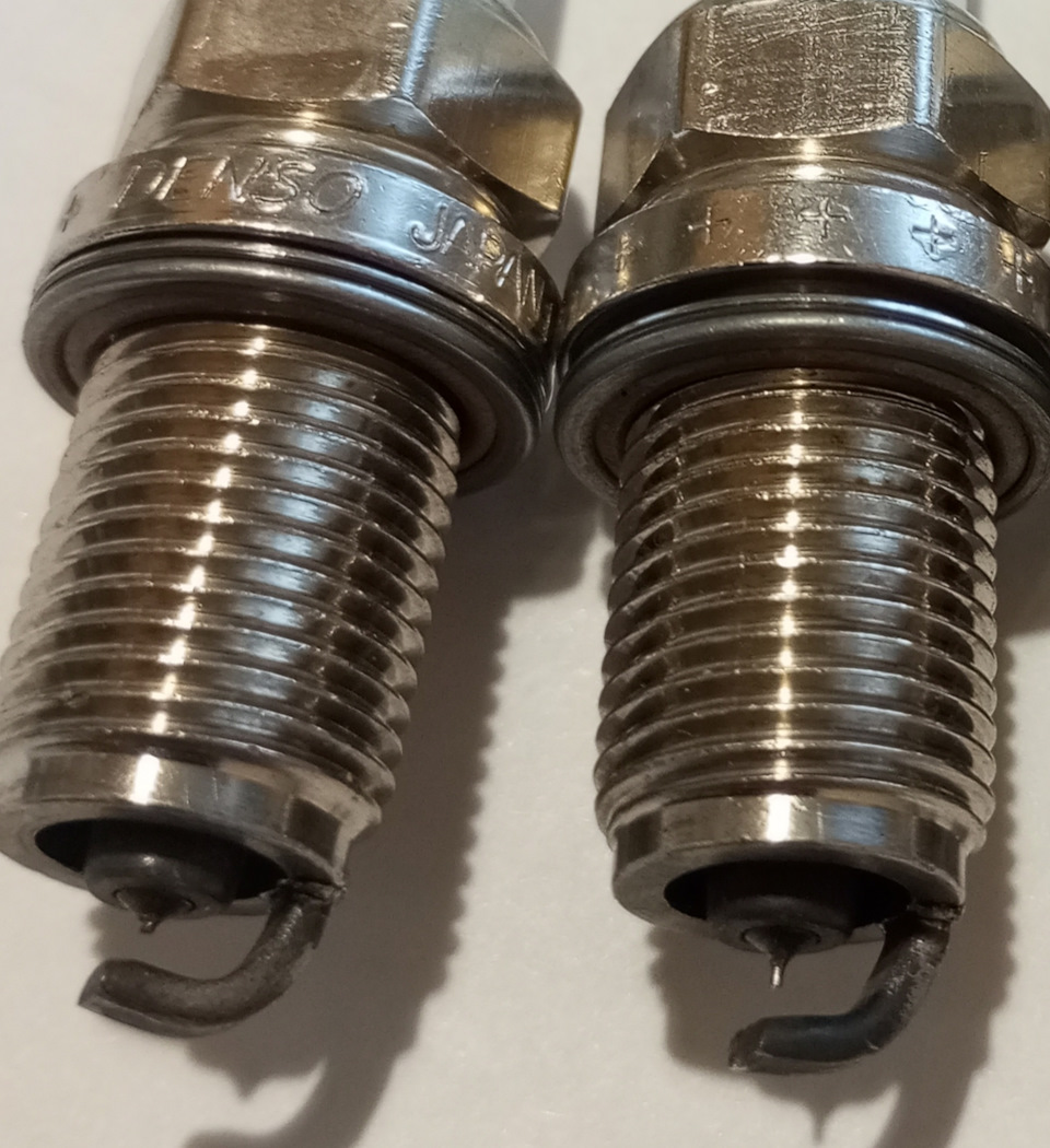

В общем и целом все замеры произведены и записаны. Судить вам новые или б/у. Но есть один нюанс. На двух иридиевых свечах под горели электроды и сколько они еще про служат это вопрос?
По фото хорошо видно. Напайки все на месте. Делаем вывод: свечи можно оставить про запас на чёрный день, или на подмену. Вот и все что я хотел донести до вас.
PS. Сопротивление в наших свечах 5кОм.

Так я понимаю так, что уксус бурлит в тех местах, где контачит со щелочью, а не на поверхности свечей. Если просто свечи полить какой-то одной химозой и ещё какой-либо щеткой пройтись, то толку больше будет, чем кислоту содой гасить.
Происходит реакция, жидкость бурлит и выталкивает грязь из трудно доступных мест. Между основания свечи и керамического изолятора электрода. Как то так.
А в чем смысл в уксус сыпать соду?
Типо кислота и щёлочь взывает бурлениеи пену. Легче вымывает лучше. Но по факту наверное лучше просто запшикать очистителем заслонки. Я так обычно делаю
