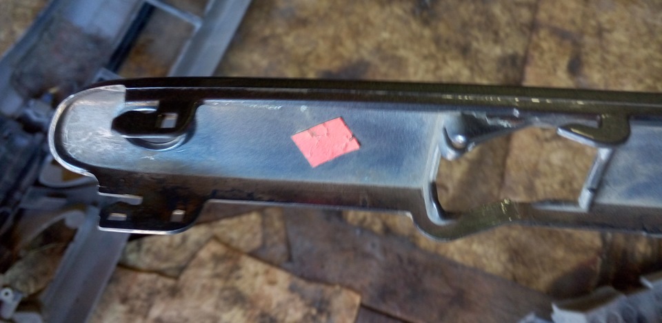

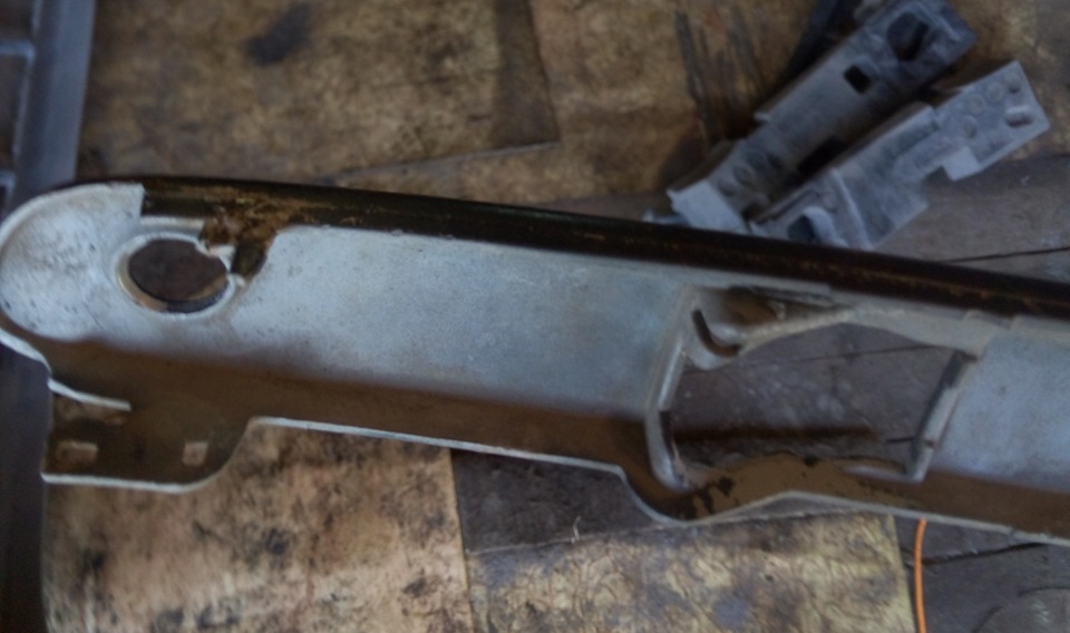

Решил разобраться в чем дело. Первый симптом — накладка на бампер под парктроники не плотно сидела. Оказалось отломано крепление:
Купил с разбора другую:

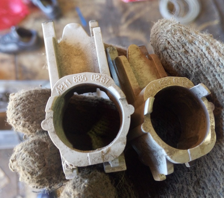

У одного парктроника отсутствовало крепление на накладку (A2118850667). На подобии:

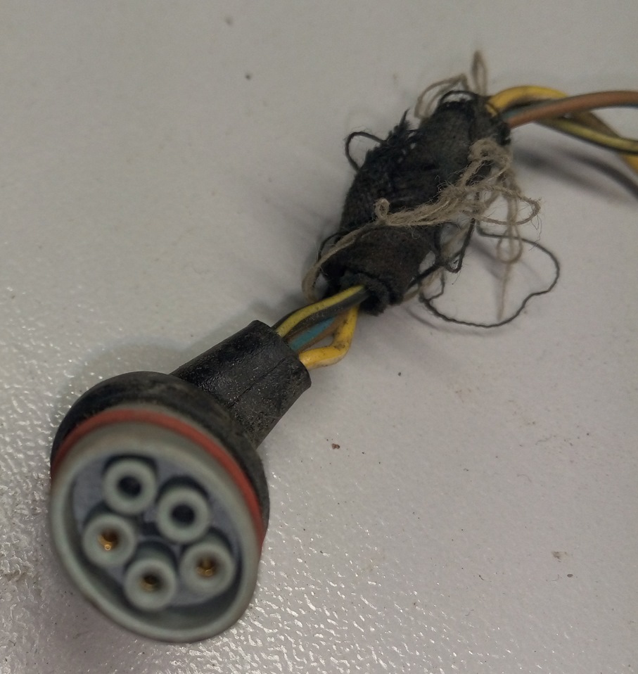

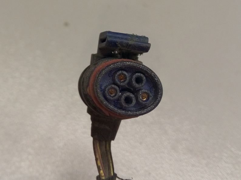

Держалось все на системе проволочек и стяжек (фото к сожалению не сохранилось). Разъем под этот датчик сразу видно был не родной. Первая мысль — что спаянно не правильно. Но оказалось все куда проще. Просто не тот разъем припаяли:
Т.к. нужного разъема под рукой не оказалось, косу под парктроники позаимствовал c 220 мерина. Подошла как родная, только разъемы проводкой смотрят вверх (ну да ничего пенопласт все вытерпит). Все, парктроники заработали.

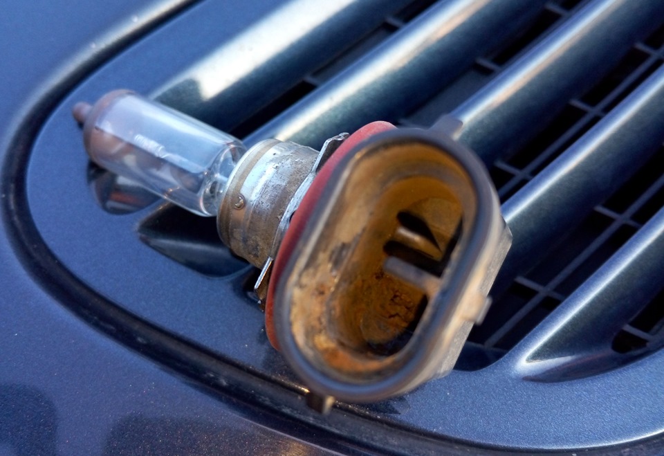

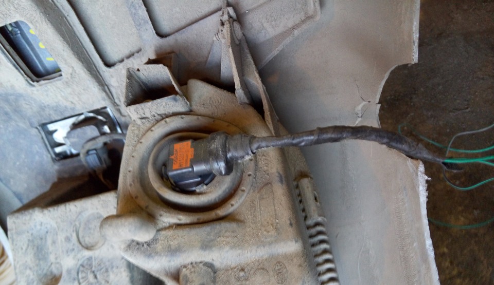

Дальше взор упал на разъем противотуманки. А точнее на то что от него осталось:

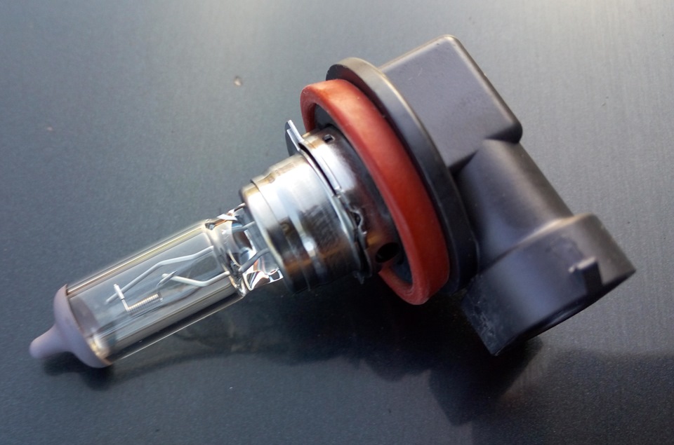

Была куплена новая лампа h11:
Восстановлен и загерметизирован (самослипающейся лентой) разъем с питанием:
