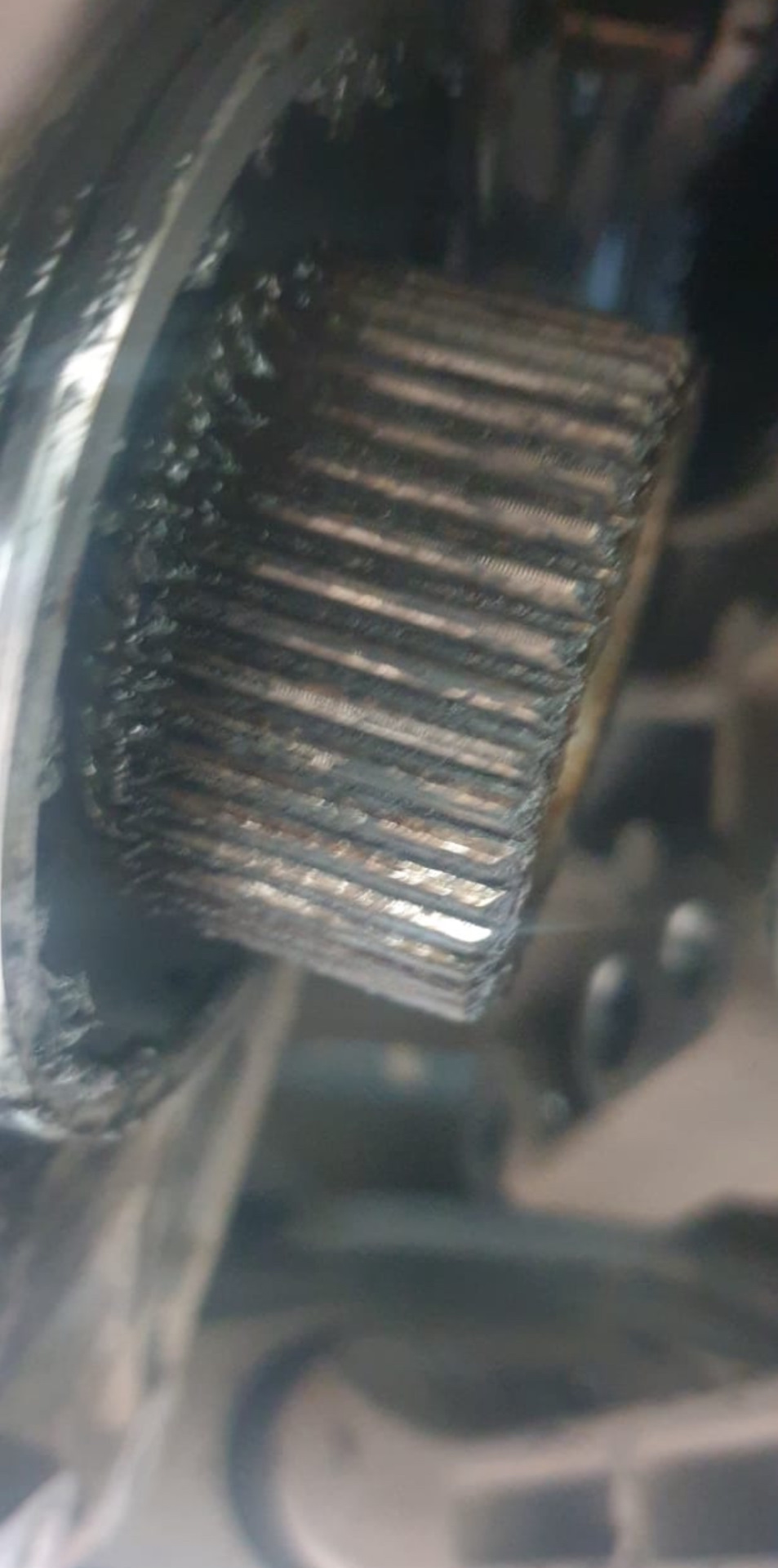

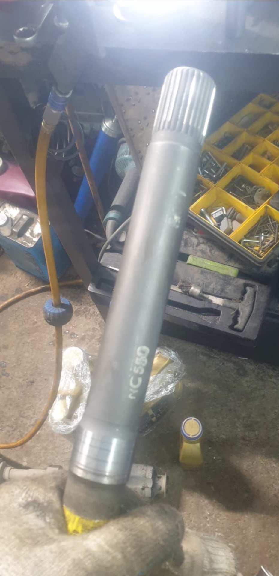

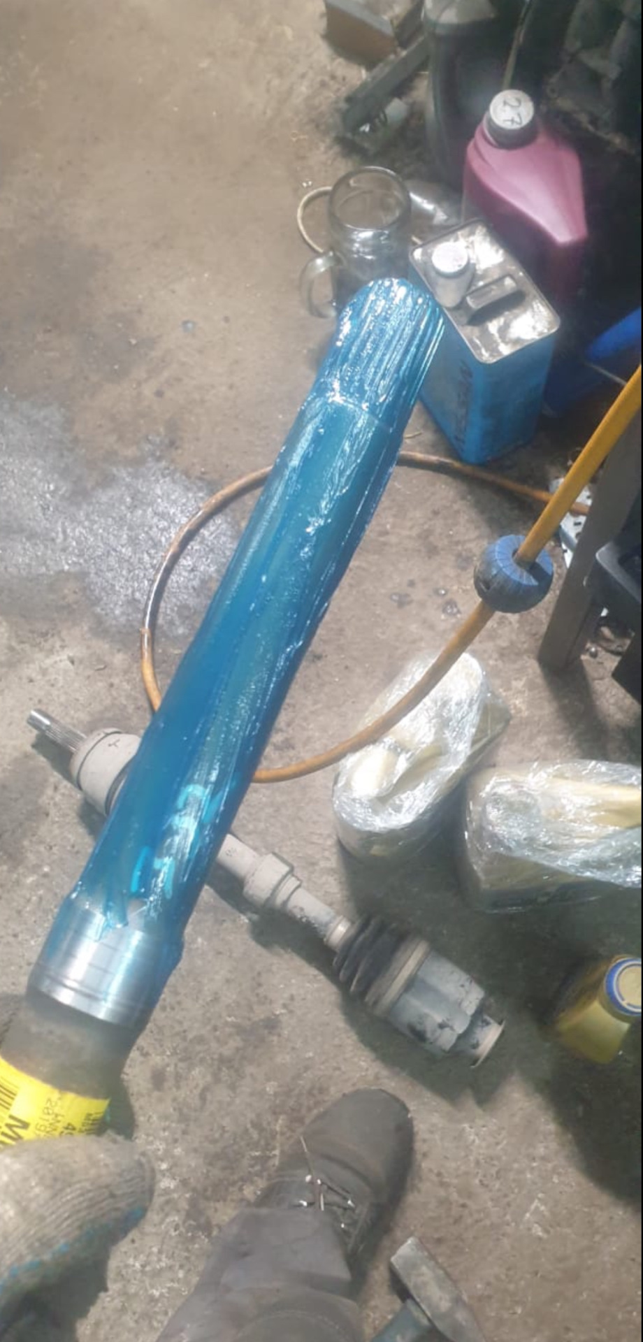

Пробег 50тыс и шлицевые соединения полного привода нужно было смазать, судя по опыту коллег состояние у всех было разное, на некоторых машинах даже ржавчина😱 У меня состояние было нормальное и смазка заводская была, набили новой смазкой, теперь все как новое!
