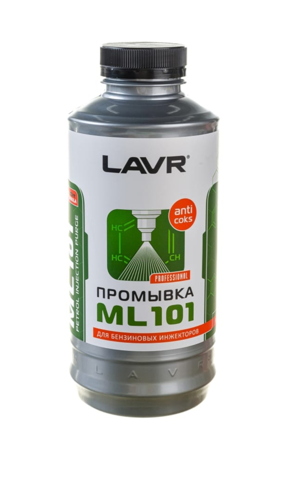

Для профилактики промыл топливную систему Лавром.
Состав подходит для любых промывочных станций и для двигателей с любым типом впрыска. В частности, в агрегатах с распределенным впрыском почистит еще и впускные клапаны;
Не требует демонтажа форсунок, не требует замены масла, свечи тоже менять не нужно;
В дополнение к основному назначению, промывка обладает раскоксовывающим действием: состав проникает до поршневых колец и освобождает их от нагара;
Для проведения процедуры понадобится всего один час.
Препарат содержит ингибитор коррозии, который защищает форсунки от ржавчины
Запрещено заливать данный состав в бензобак.
В качестве профилактики рекомендуется проводить промывку каждые 20 000 – 30 000 км пробега.

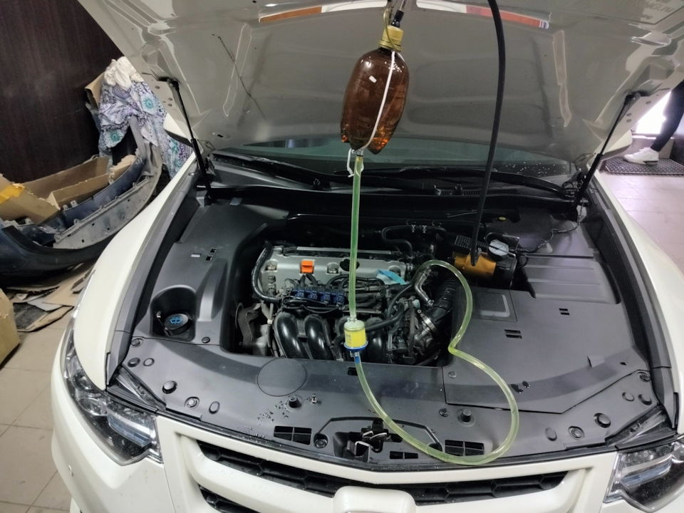

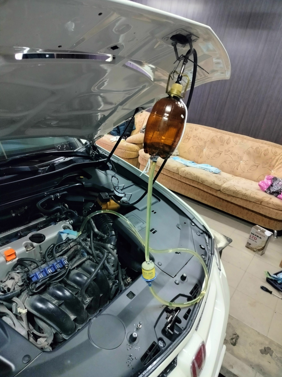

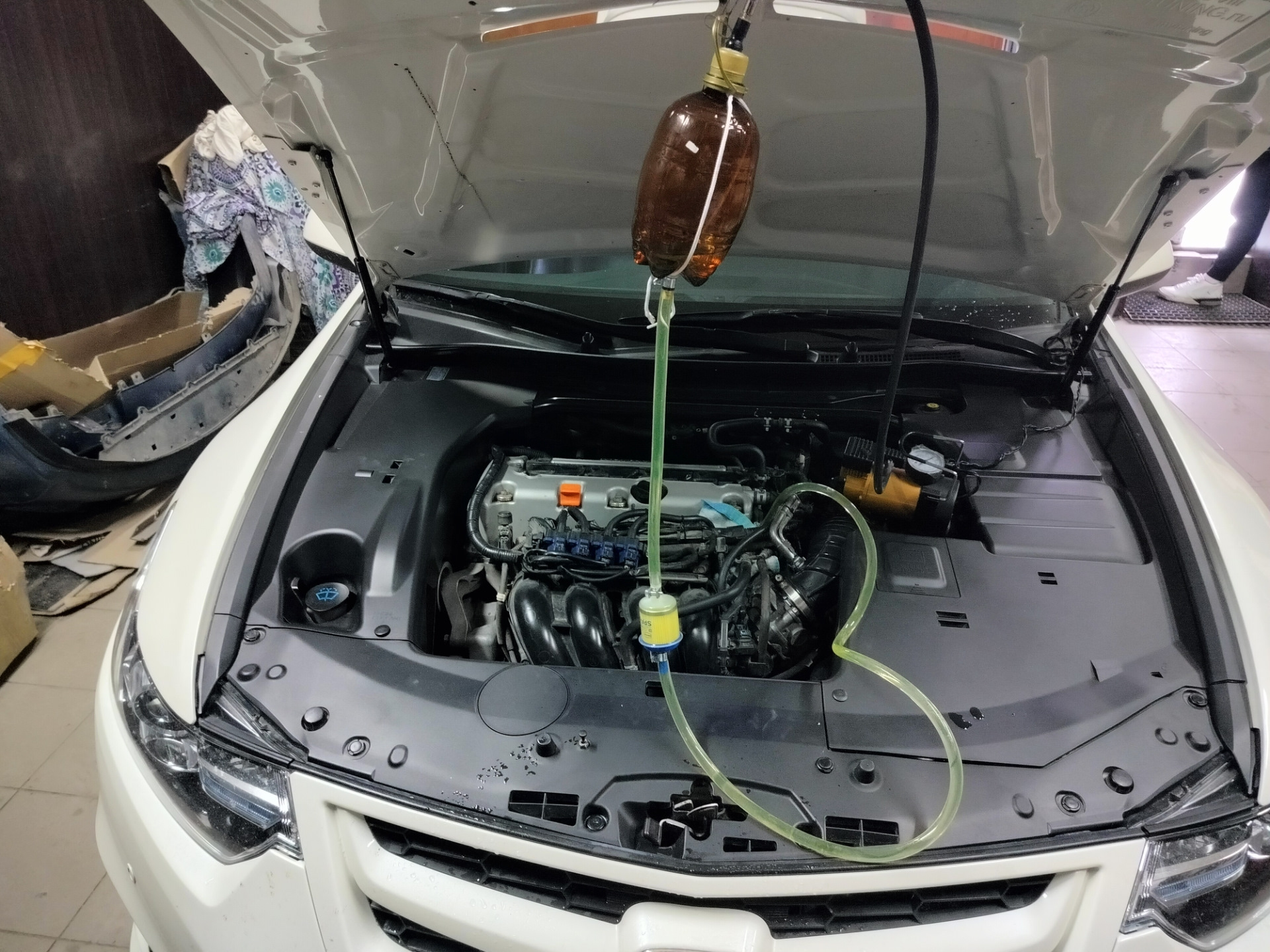

Ничего сложного нет, можно всё сделать самому. Для промывки необходимо:
📌 Сама промывка. Я использовал Лавр мл 101.
📌 Изготовить систему для промывки. Я сделал из пластиковой бутылки, двух сосков для колёс, шланги-желательно бензостойкие, 3 хомута и фильтр от ваза
📌 Установить старые свечи на время промывки.
📌 Компрессор для создания давления в самодельной системе.

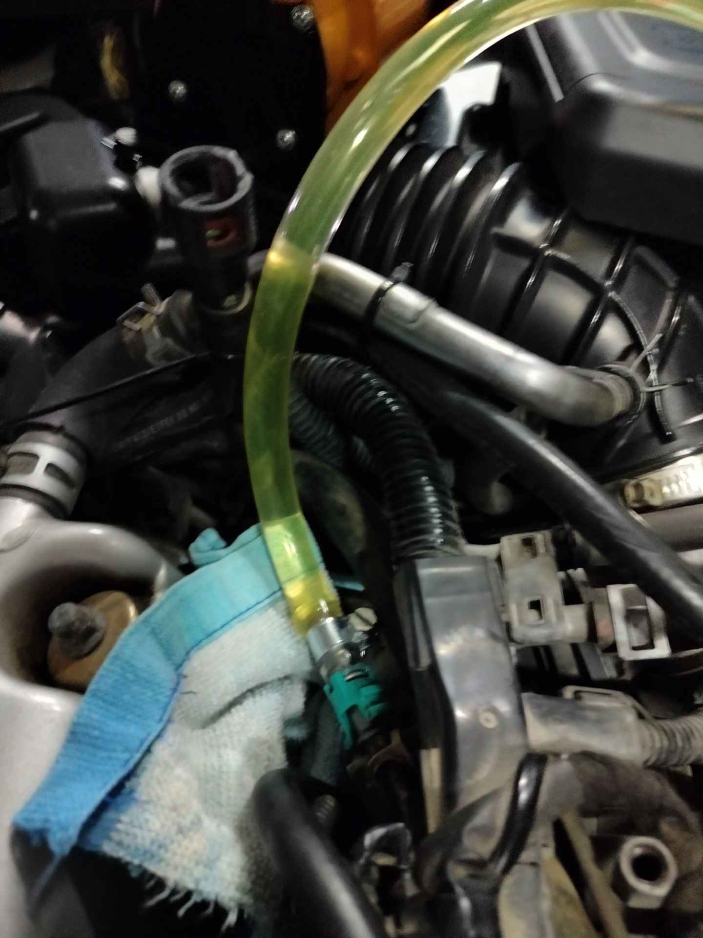

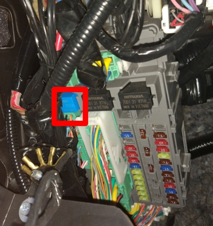

Собираем систему, достаем релюшку бензонасоса, подключаем шланг в штуцер топливной рампы, создаём давление компрессором давление 2.5 атм и запускаем мотор.
Далее согласно инструкции указанной на бутылке Лавр.

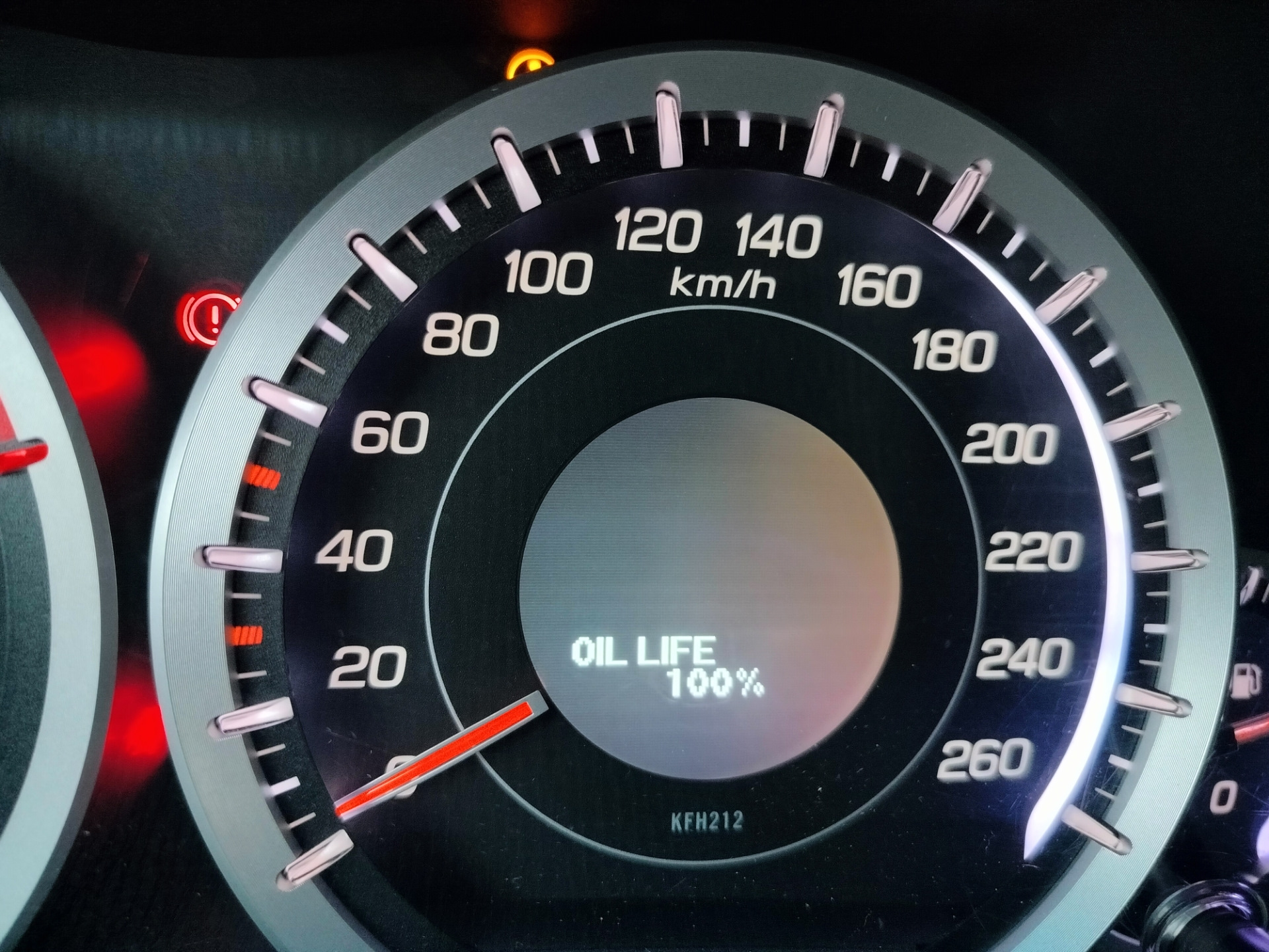

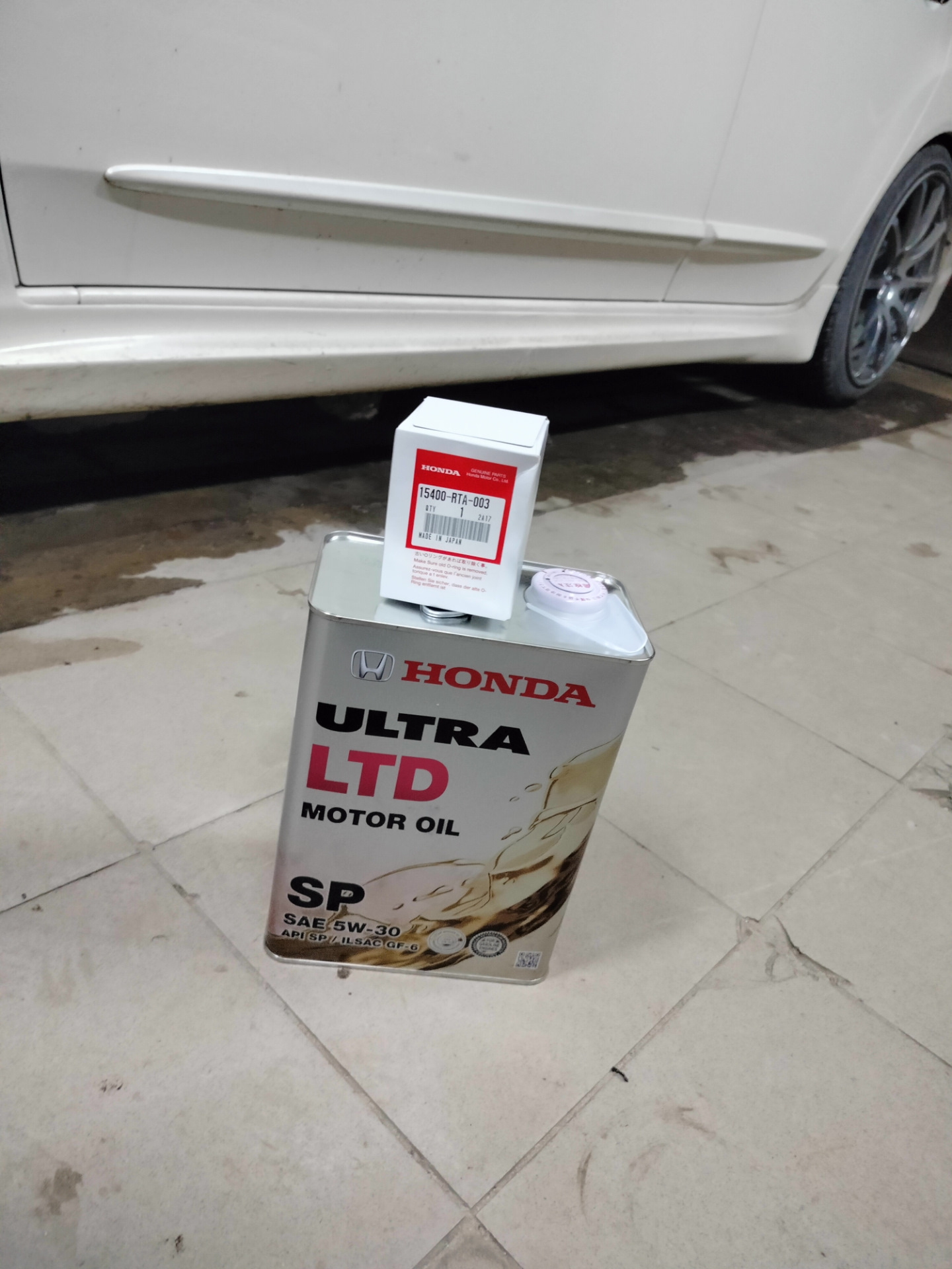

После промывки заменил масло, обнулил сервисный счётчик.

Я тоже хотел интервал замены на приборке. Но на рест его не добавить, только на до рест.
Не знал.
Я даже и не знал, что можно так сделать обнулить счётчик.
К сожалению на наших сток приборках такого нет.

Что за сервисный счётчик? Он у всех есть?)
Скорее всего приборка перешита на TSX, или частично её функционал (а он там сильно интереснее)

Только если прошить приборку будет.
Или установить приборку от акуры
