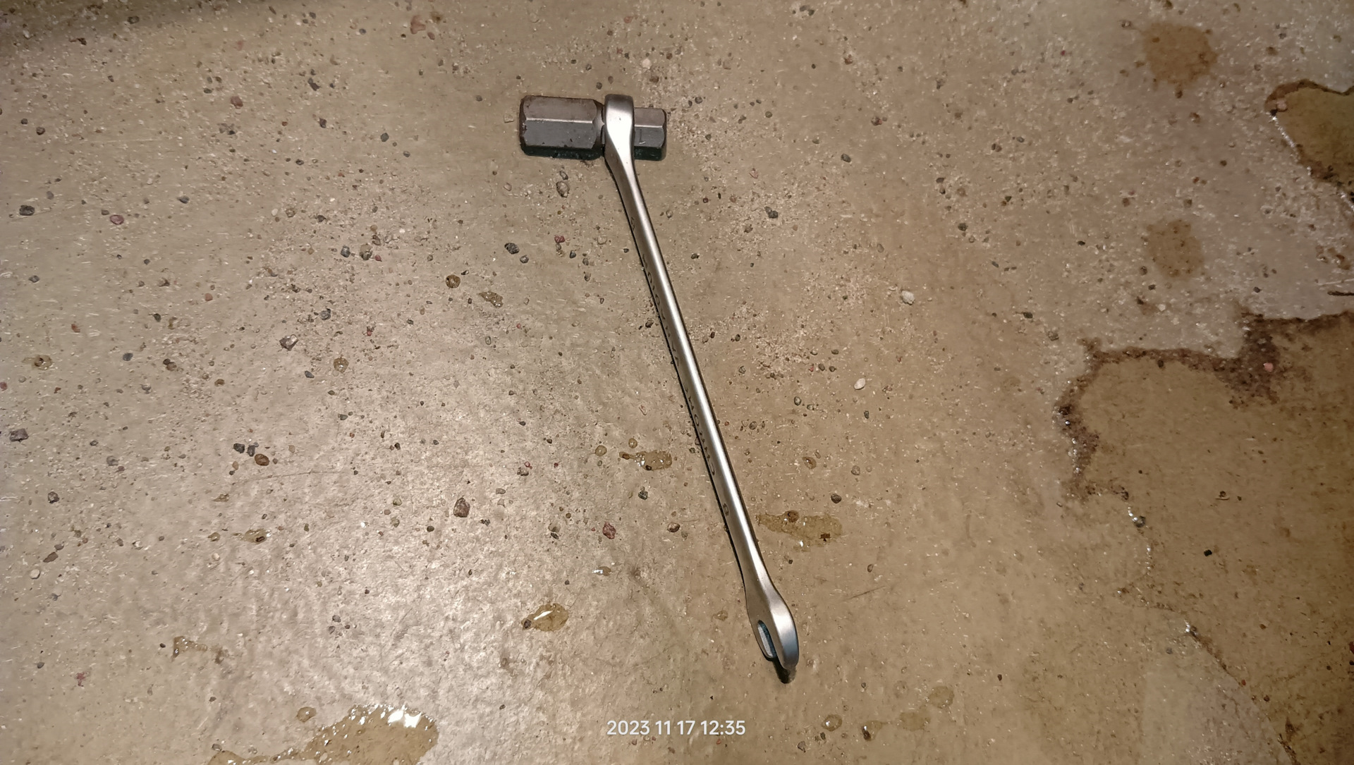

Недавно начала постукивать "спереди слева", думал или шаровая, или стойка, оказалось стучит рулевая рейка.

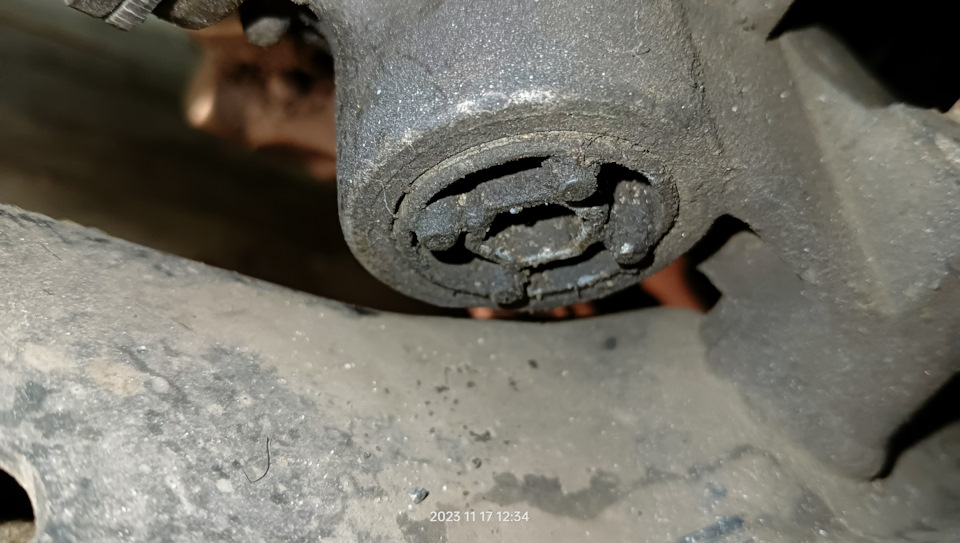

Решил подтянуть, здесь много записей как подтягивают рейку, отрезая кусочек от шестигранника.

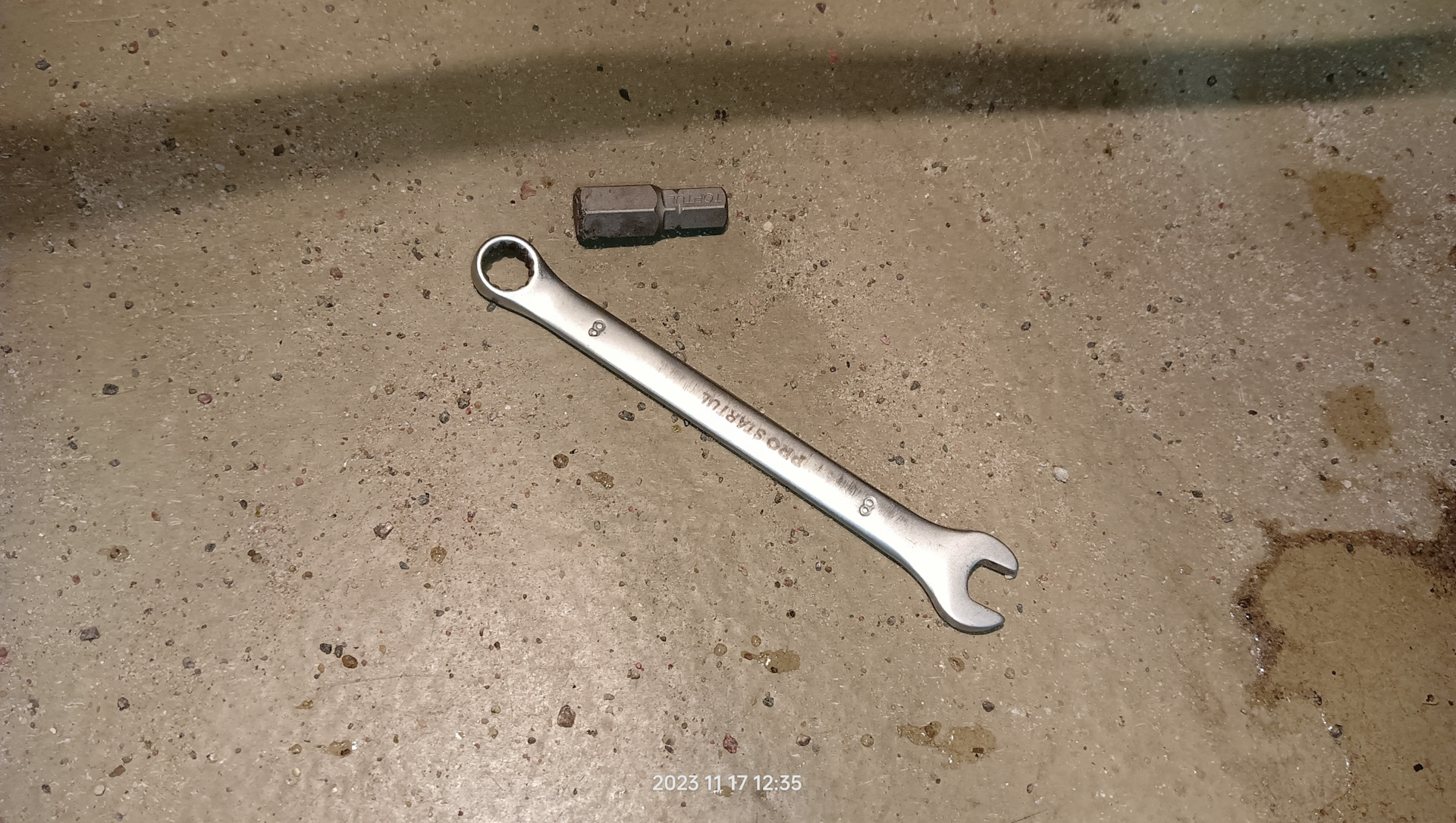

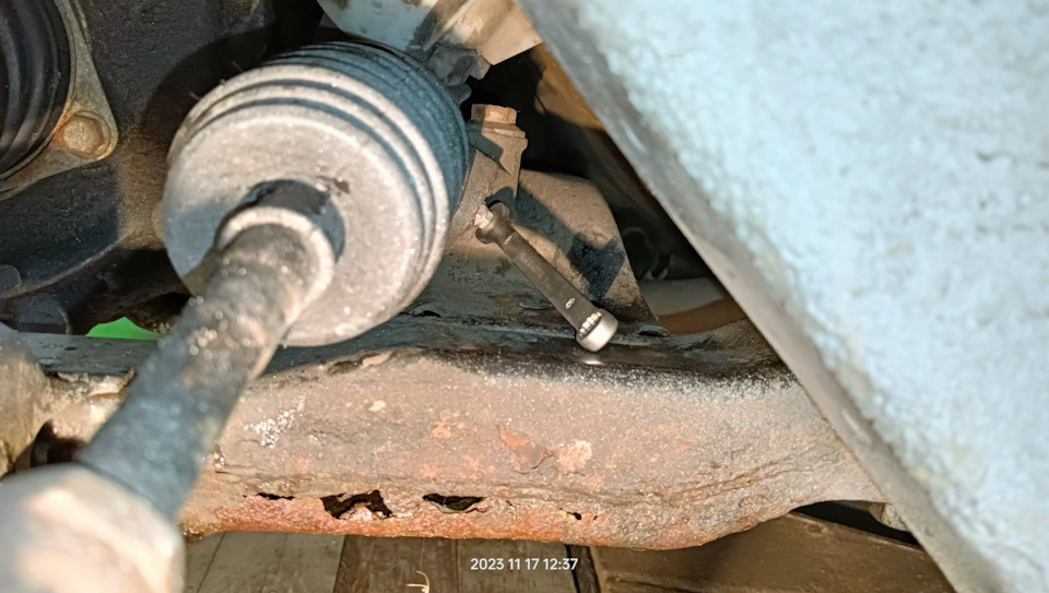

Хочу показать: у кого есть "набор головок" можно подтянуть рейку шестигранником на 10 из набора и рожковым ключиком на 8. Можно ничего не резать.
Подтяжка производится по часовой стрелке. т.к. керном туда не залезть — не кернил, позже, наверно, капну на край гайки суперклеем.
