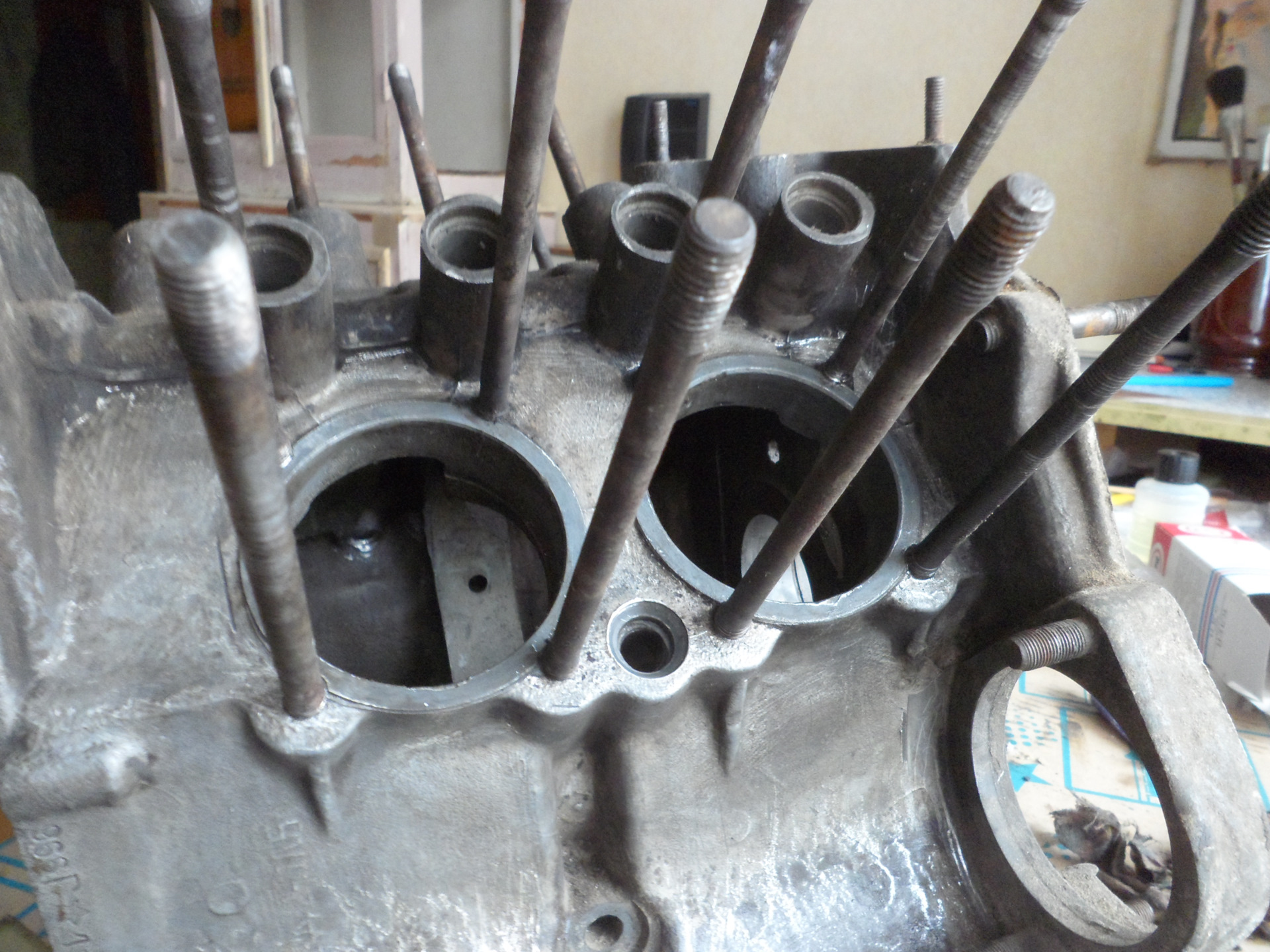

Итак, в общем-то это и не такое сложное дело ремонт постелей распредвала установкой втулок.
Самая сложная операция — соосная проточка передней и задней опоры. Да эту операцию самостоятельно развёртками сделает не каждый. А, вот после этого установить ремонтные втулки в блок, это уже сможет каждый самостоятельно. Видео обзор: что и как…
