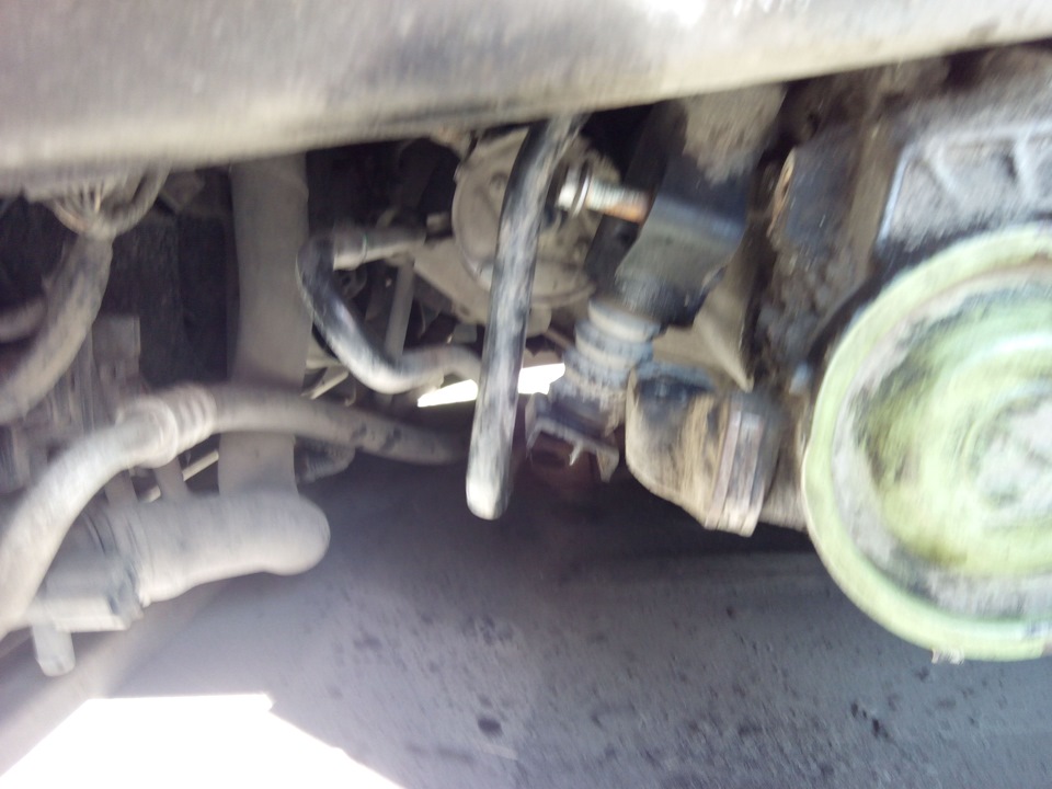

Решил тут поменять гудящий выжимной подшипник, заодно посмотреть шток сцепления. Делал все по этому мануалу. Все понятно кроме момента с рабочим цилиндром сцепления. После прочтения того мануала в голове были вопросы — зачем его откручивать и что с ним вобще делать? Для тех у кого возникли те же вопросы прилагаю фото:

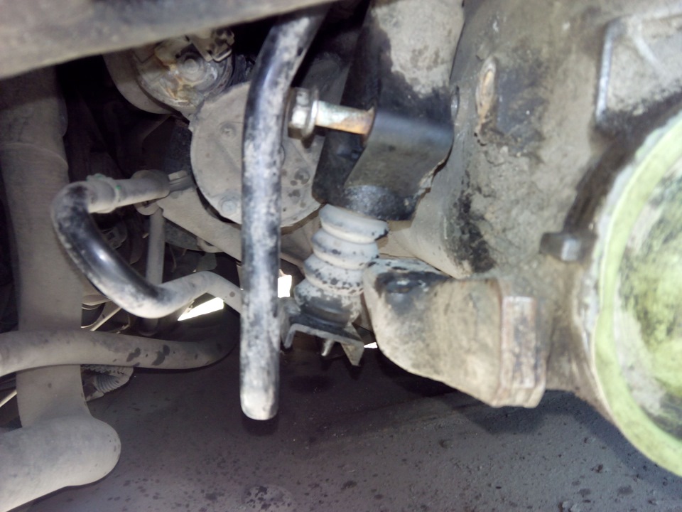

Откручивается два болта и вынимаются — цилиндр сам отпрыгивает вверх, далее его чутка приподымаем и отводим влево. Делается это чтобы освободить вот эту лапку, которая давит на выжимной подшипник. Как только цилиндр отведен в сторону, можно спокойно вынимать подшипник. На фото цилиндр мокрый — это я брызгал вдшкой, так то он должен быть сухой. Кстати говоря к цилиндру подведена металлическая трубка, так что сильно дергать/отгибать не советую.
Масла вытекло грамм 100 (с учетом, что машина поднята с левой стороны по максимуму). Те 100 грамм думал залить обратно, но масло было грязным, смысла его обратно лить не было. Старый подшипник у меня вывалился по частям, стоило лишь подвести магнит. Внутри подшипника оказалась выработка почти насквозь, шарики из подшипника выкатились и упали в канистру с маслом, которое я изначально хотел залить обратно ). Шток оказался лишь на 1мм меньше нового Hans Pries, с учетом что неоригинальный шток на 1мм короче, получается износ штока 2мм + выработка в подшипнике. После замены педаль начала брать чуть раньше, звуков при выжиме никаких. Масло не доливал пока, планирую полностью заменить.

а я не понял когда крышку зелёную снимешь далее что именно делать правильно?что откручивать и как менять? два раза прочёл не доехало((
Там все просто, после снятия крышки, нужно открутить 2 болта слева (рабочий цилиндр сцепления) и цилиндр отводим в сторону. Лапка которая давит на подшипник начинает гулять свободно и не мешает. Дальше магнитом можно подшипник вытянуть.
