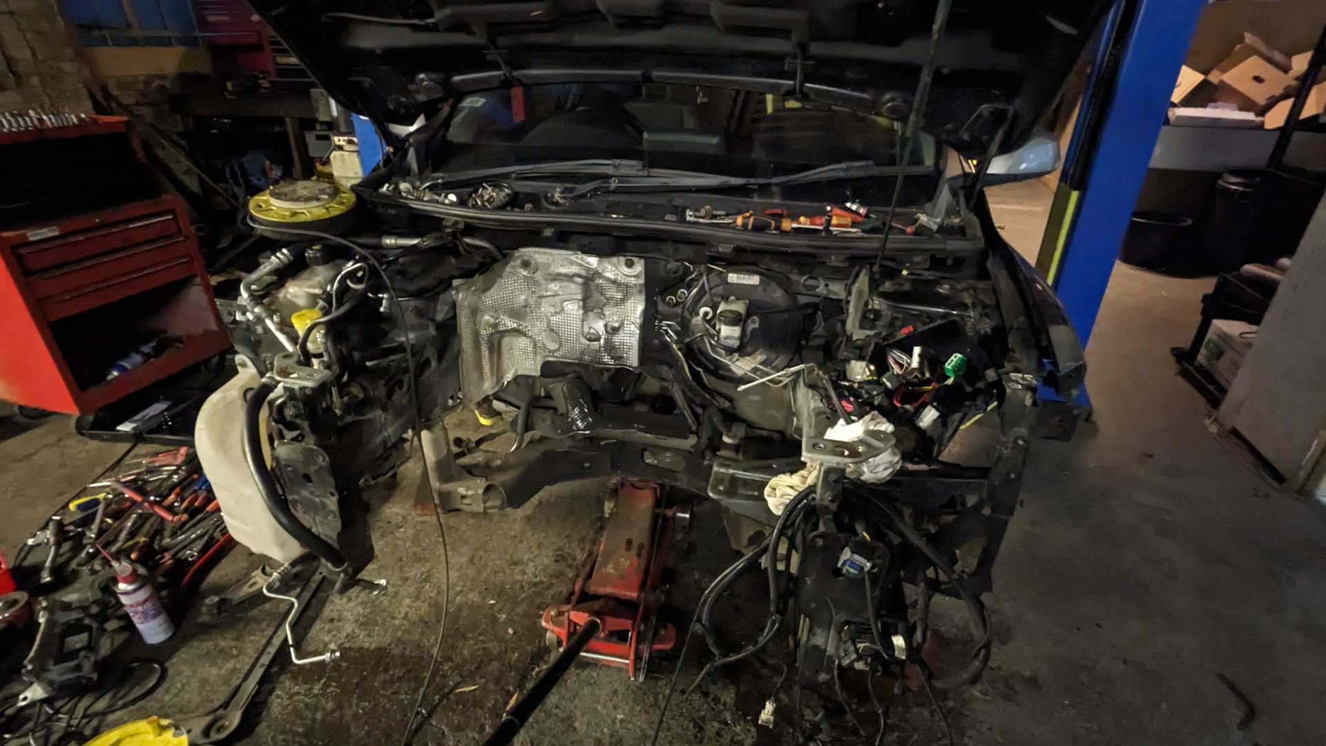

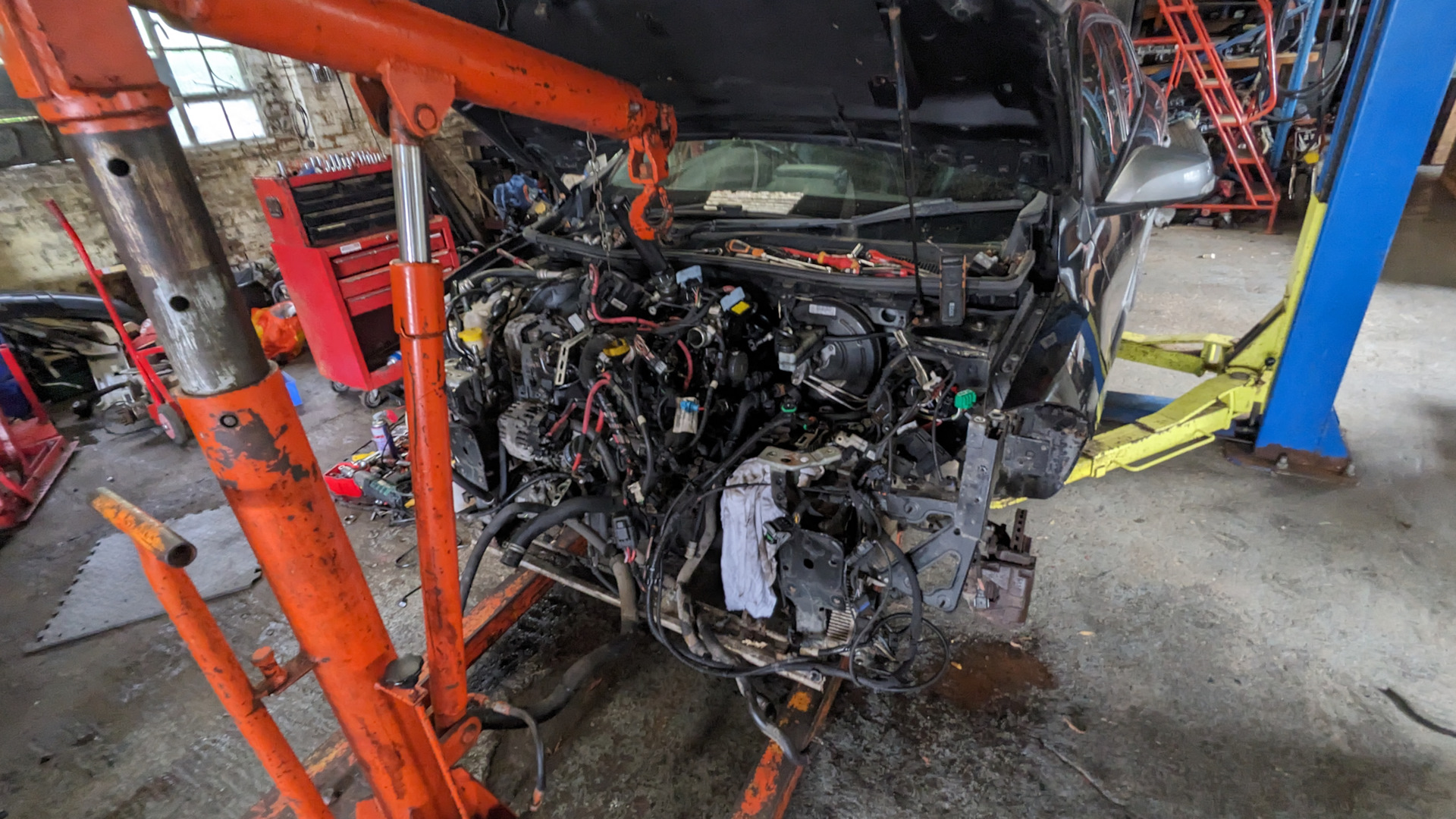

Очень много времени занял поиск гаража/подъёмника, где можно было бы поменять двигатель. Мне посчастливилось найти большой гараж с подъёмником за 100 км от моего дома. Встал вопрос, как транспортировать авто. Так как машина без техосмотра, ехать по дорогам общего пользования — запрещено. Пришлось арендовать прицеп-автовоз. Возил я его другим меганом и за 100 км пришлось пару раз останавливаться, чтобы дать остыть сцеплению и тормозам. Пару раз на подъёме сцепа прям дымилась.
План был таков: за выходные (включая полдня пятницы) обслужить и заменить двигатель, Как оказалось на практике — это было очень опрометчиво.
Пятница.

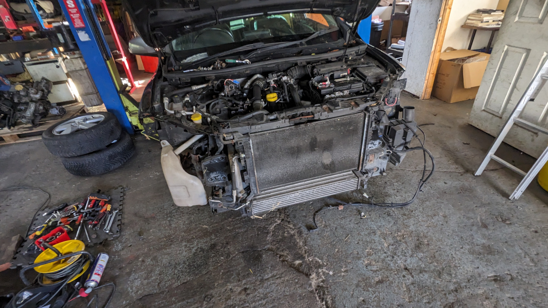

Закинул машину на подъемник и стал спешно разбирать весь перед. Но тут же уперся в проблему — закис каждый болт. По итогу в пятницу я снял бампер, слил охлаждайку, снял колеса, радиатор кондиционера, и день закончился.
Суббота.

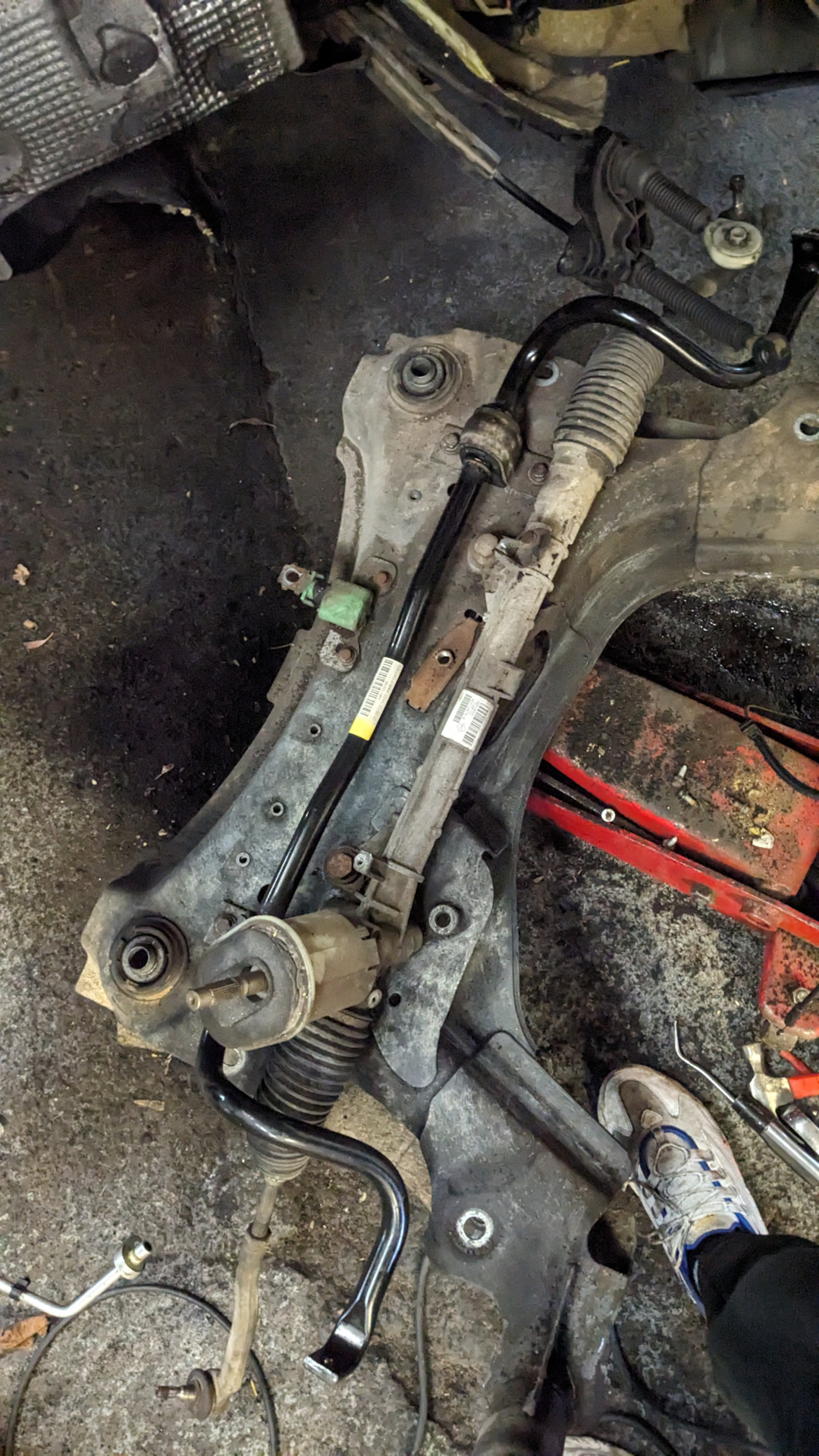

День выдался более продуктивным. Двигатель — снят.

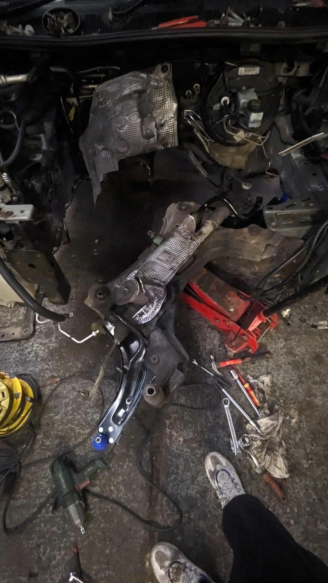

Пока снят двигатель и подрамник, я вымыл все подкапотное пространство, снял и вымыл бачок антифриза, бачок тормозной.

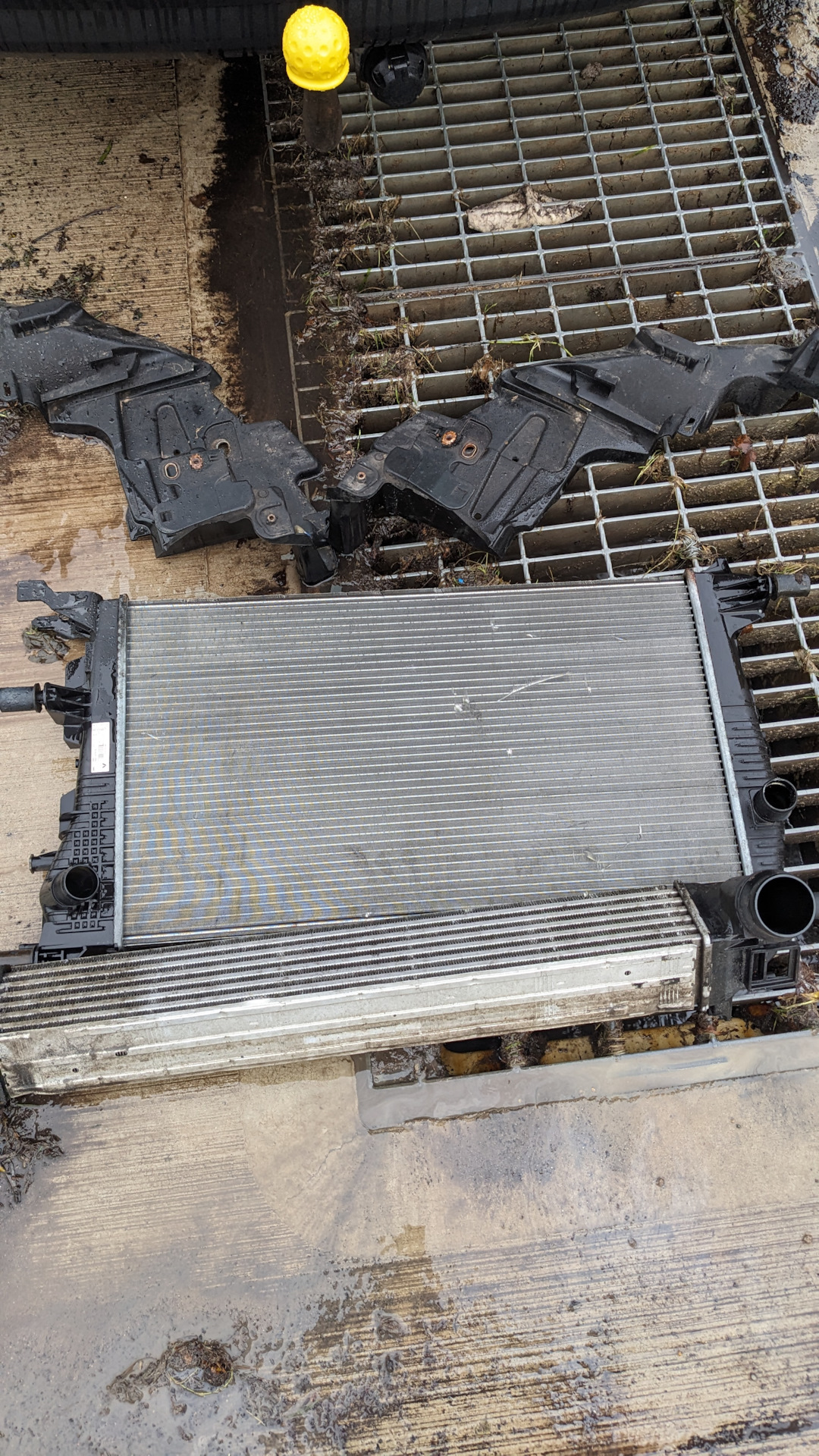

Блок АБС менять не стал, осмотрел его, он в очень хорошем состоянии. По дороге в гараж- помыл основной радиатор и интеркулер на мойке.

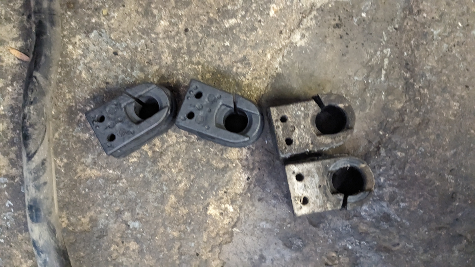

Поменял подушки стабилизатора и рычаги в сборе.

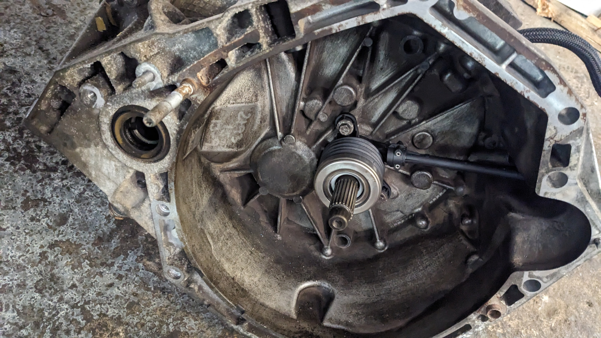

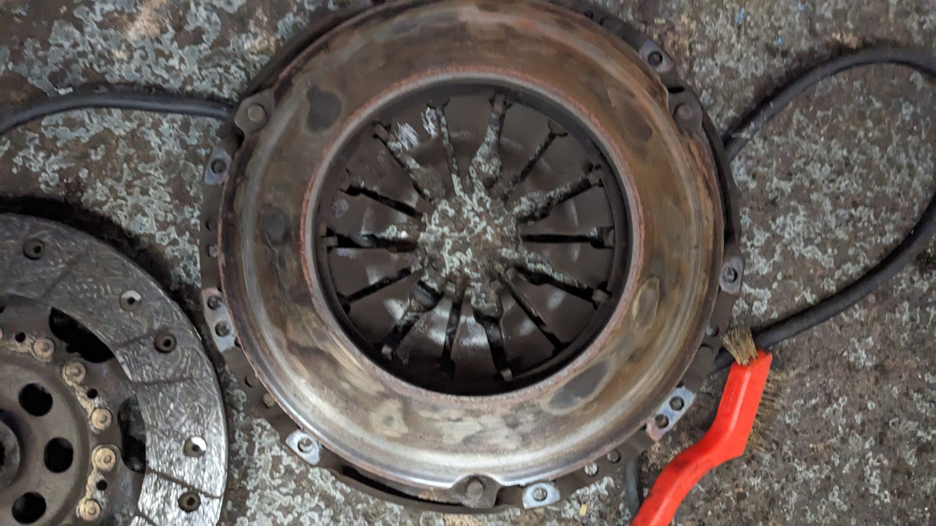

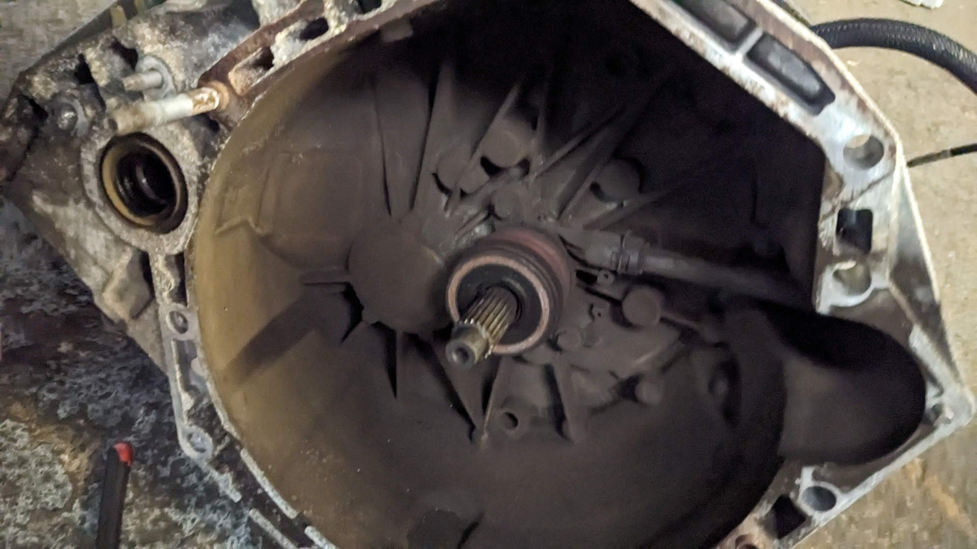

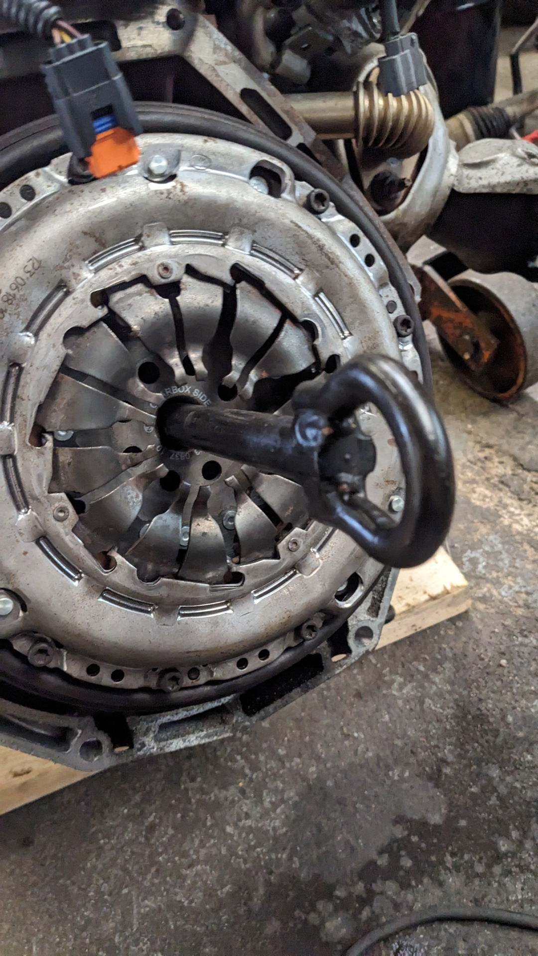

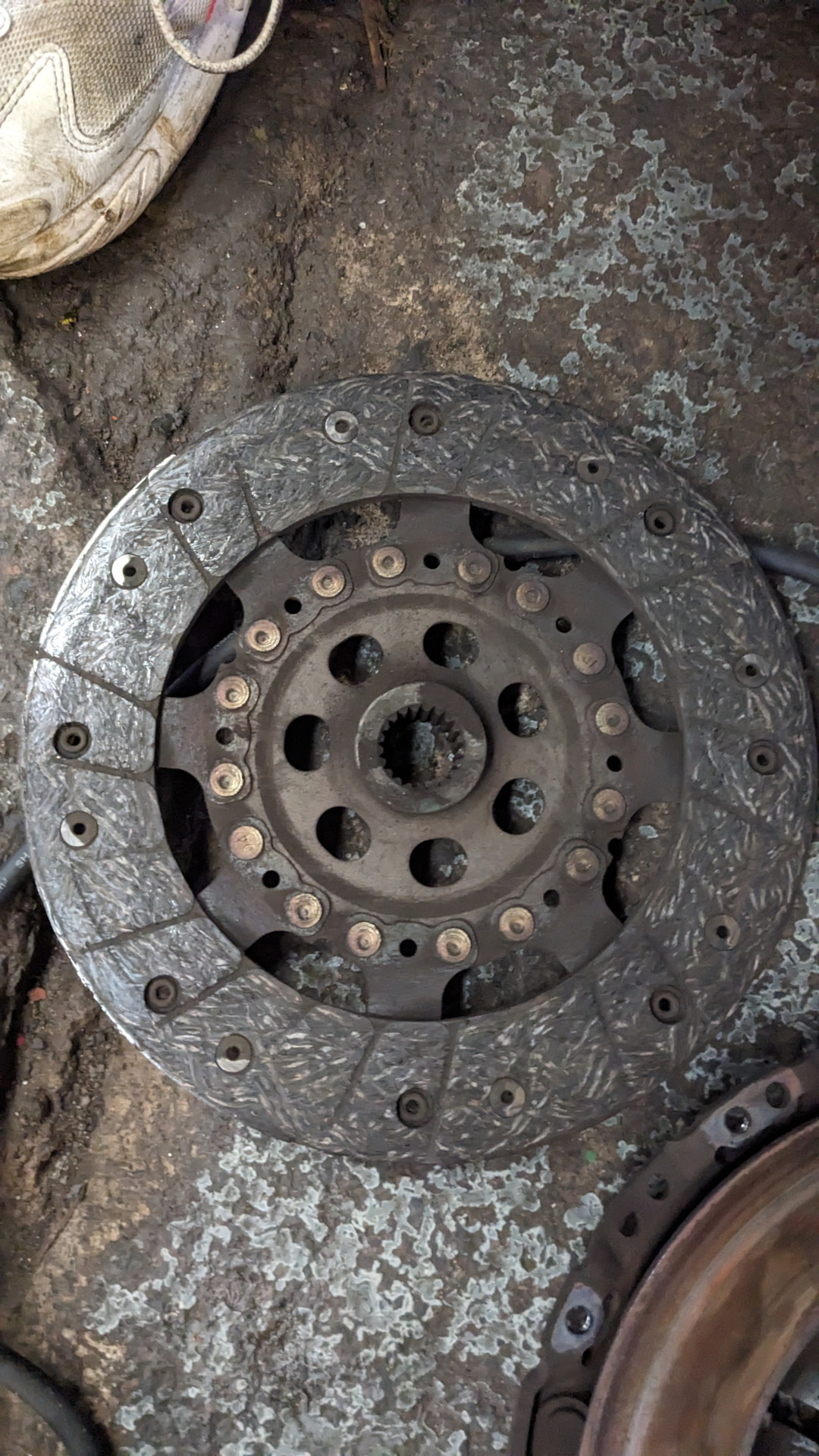

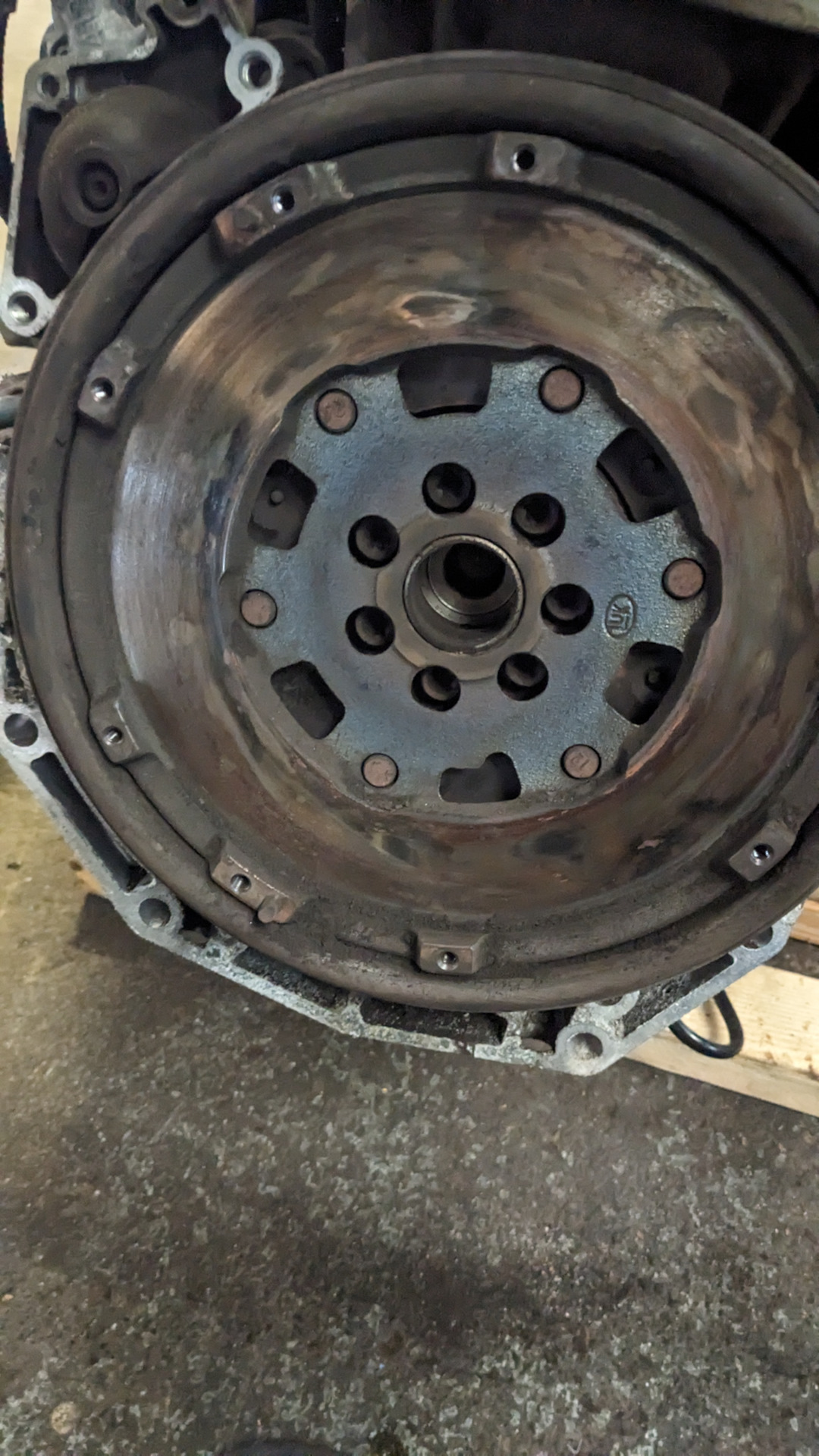

На доноре заменил комплект сцепления. Маховик отмыл и оставил старый. Он с пятнами, и немного люфтит, но в целом — состояние хорошее. Решил, что еще походит.
Для центровки диска использовал родной крюк. Он подошел идеально.

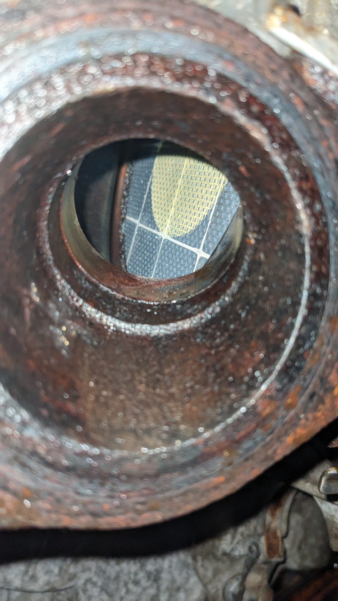

Заглянул, проверил сажевый. Выглядит отлично

Маховик как-то не очень выглядит.
