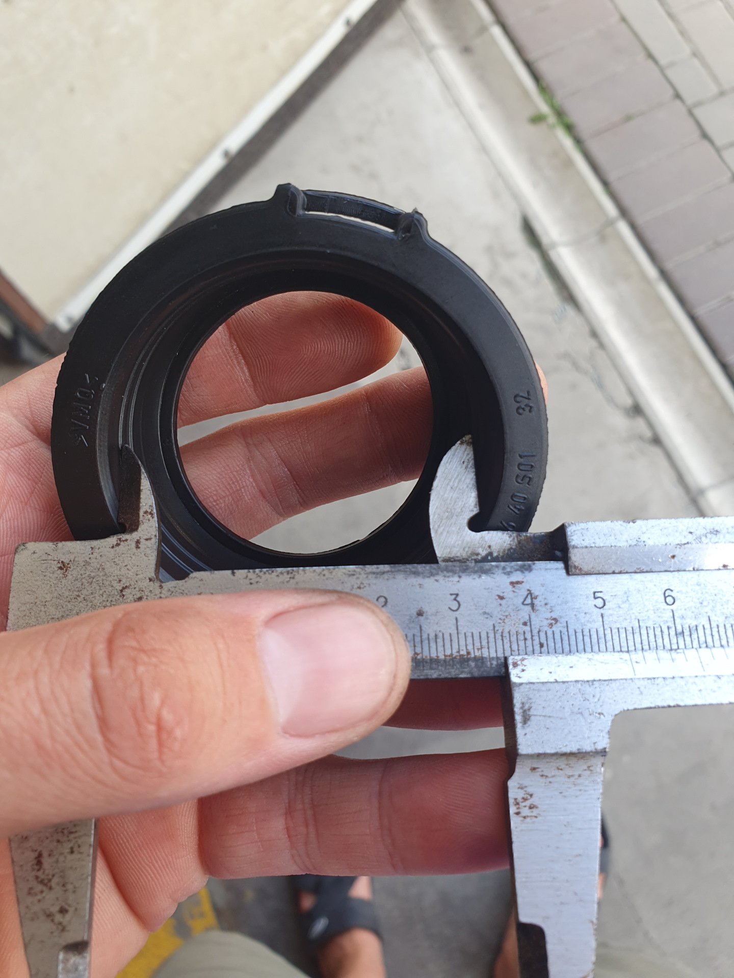

Имелось запотевание на входе в турбину, попробовал помыть, на недели 2 хватило…
Решил разобраться с этим вопросом.

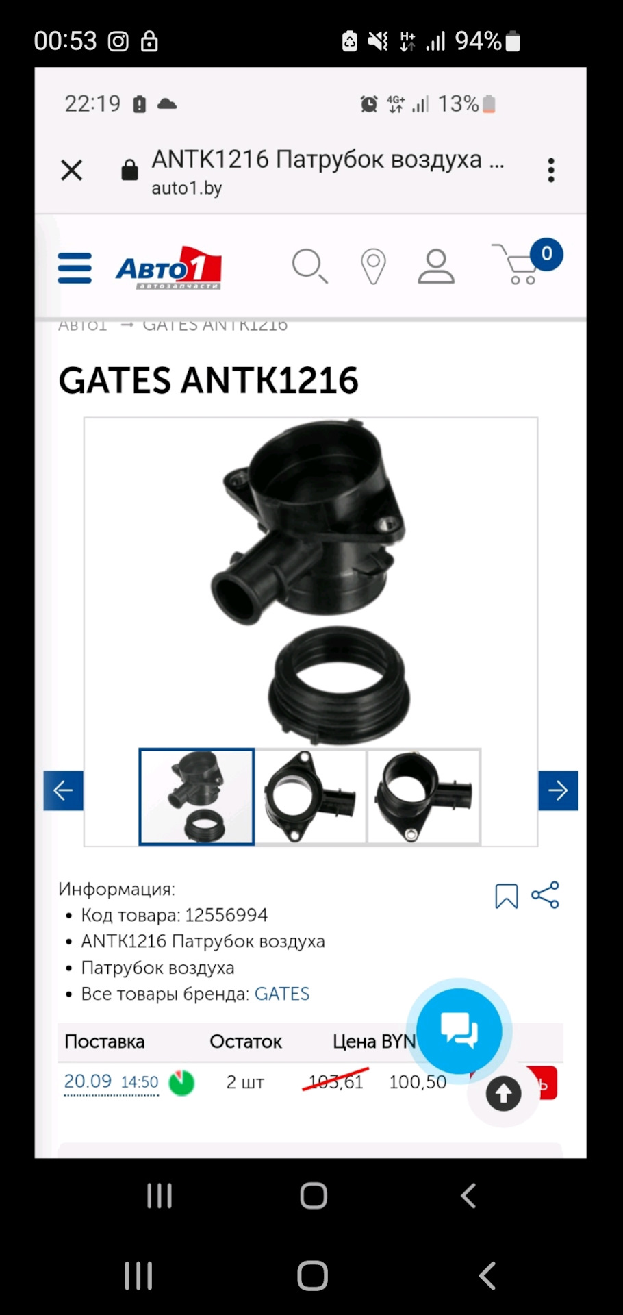

Думаю куплю уплотнитель и все песни а тут уплотнителя отдельно не купить … только с пластиковым патрубком.
Стоит эта деталь ~100р.

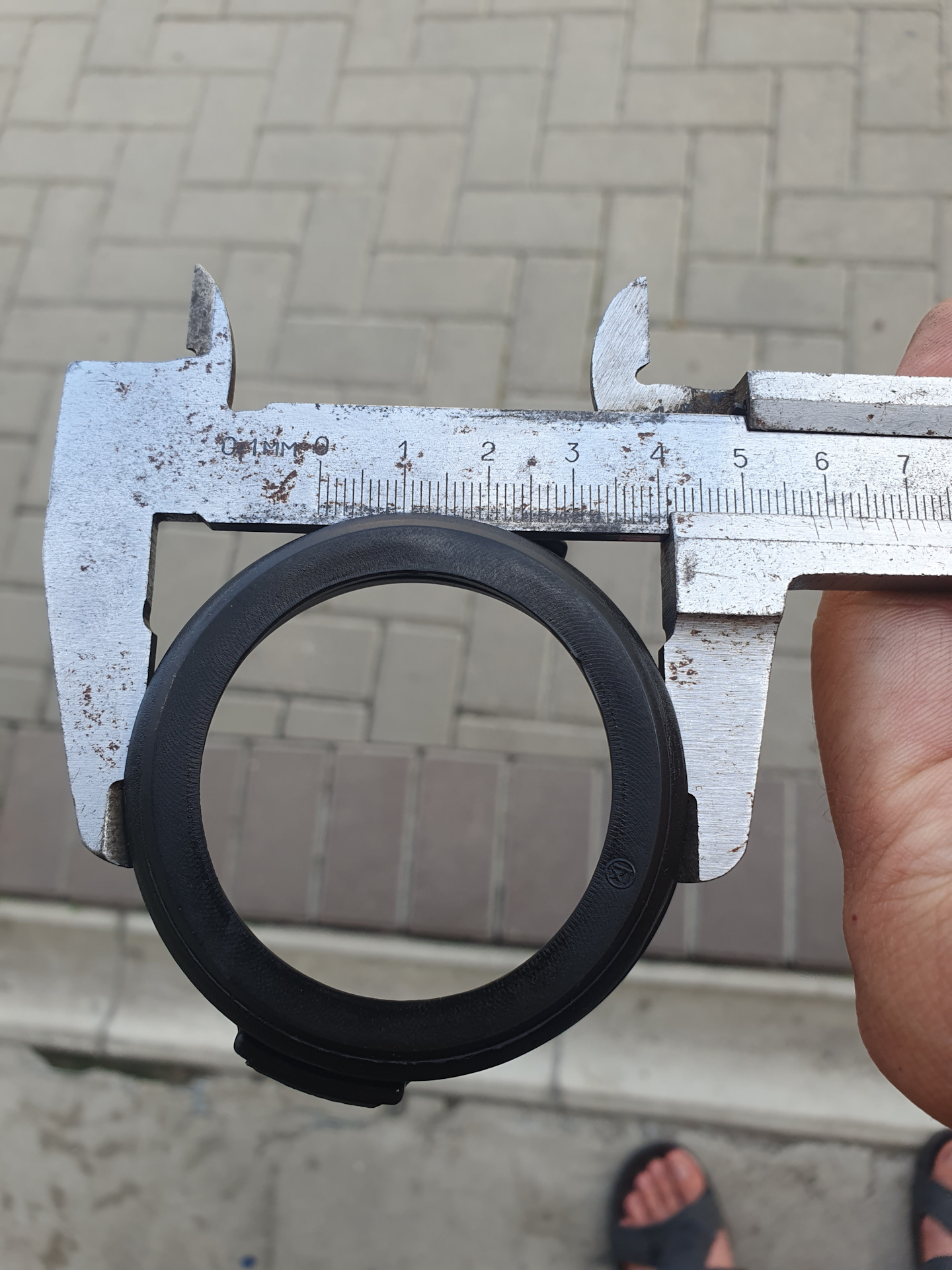

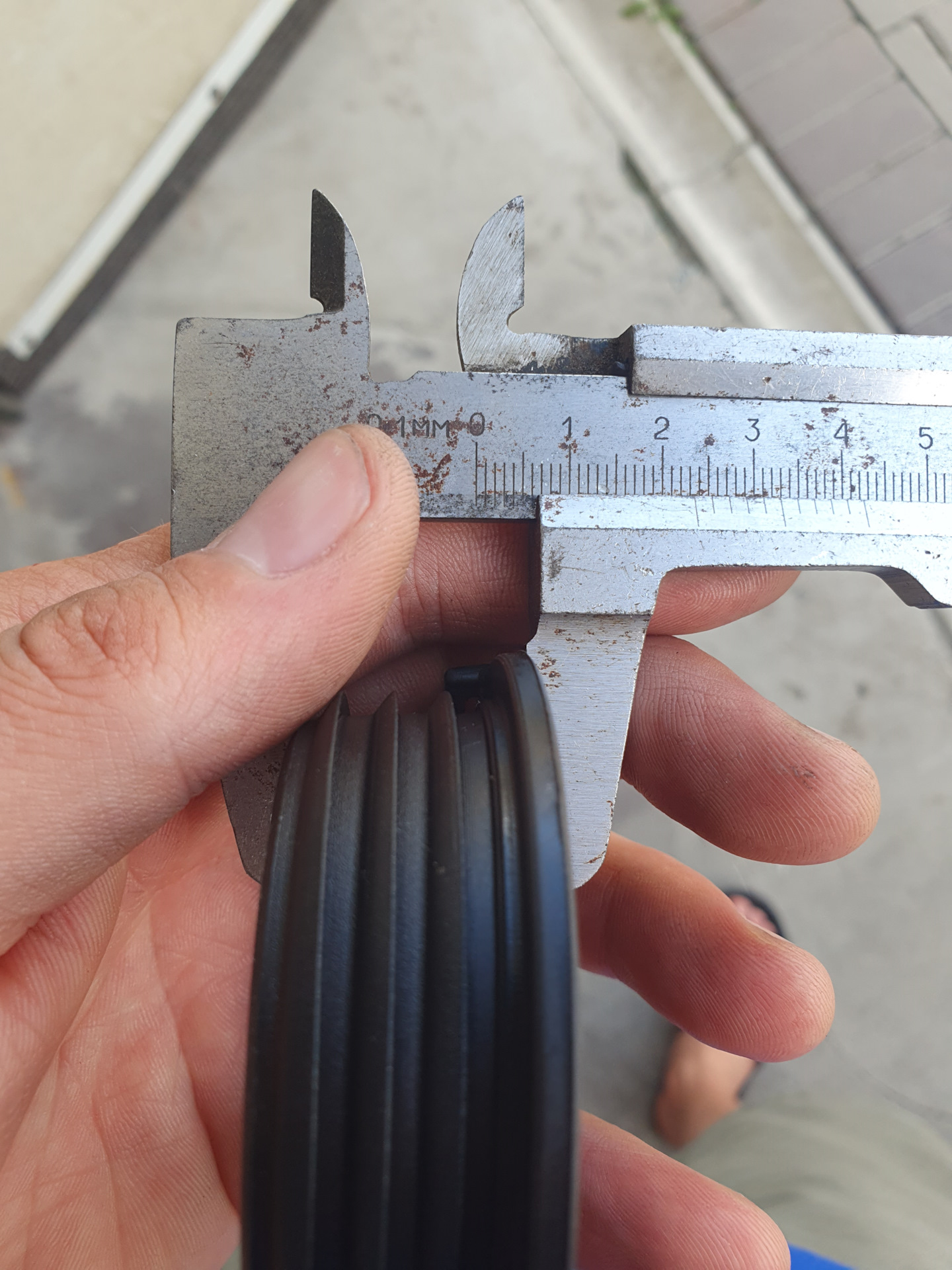

Решил попробовать между рёбрами в этом уплотнителе вставить резиновое колечко- и тут не смог найти нужный диаметр и толщину кольца. Вот размеры этого уплотнителя.
Пообщавшись с хорошим знакомым который работает в магазине автозапчасти, он посоветовал попробовать взять рез кольцо от масляного фильтра разрезать и склеить его в нужном диаметре суперклеем. Подумал шо ты за гуся чешешь )
Но после того как пробовать было нечего, а резиновое кольцо от фильтра было было, решил попробовать. Короче оно при склеивании держится очень хорошо!
Вырезал под размер, склеил, поставил между рёбрами, и всё-держится отлично! Месяца 3 езжу уже и никаких вопросов! Будем смотреть дальше, результатом доволен!

Так какой диаметр клееть
Держит?
Во всяком случае лучше чем было
Диаметр резинки где то 5мм
