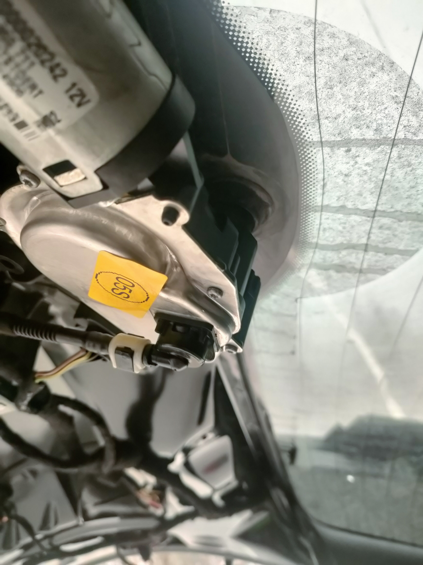

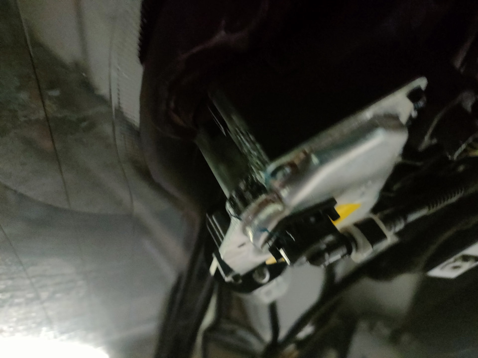

С момента покупки не работал омыватель, при чем моторчик работает, сзади звуки то что то льет, с на стекле не капли…

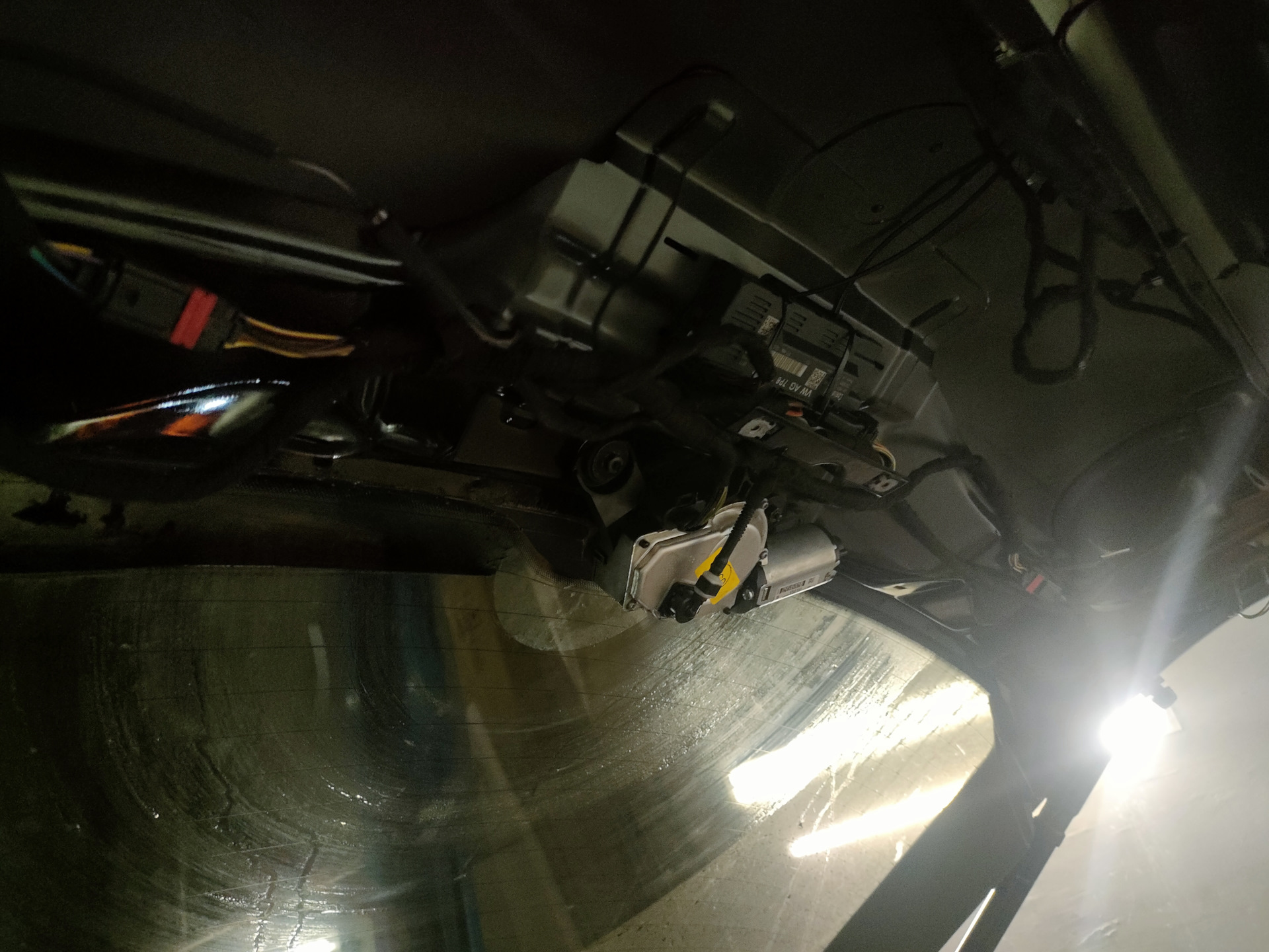

Сегодня открыв багажник обнаружил, что я обшивки капает вода🤦
Пришлось лезть, вскрыв увидел, что с корпуса механизма капает омывайка, магистраль герметична, проблема в самом механизме!

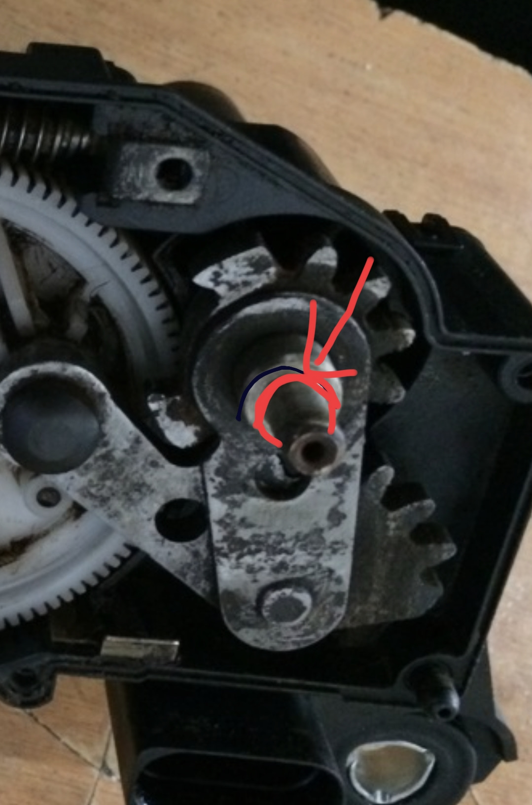

Какой балбес укуренный придумал подавать воду через двигающиеся детали? Надеюсь он сам страдает от этой разработки 🤦🤦🤦🤦 в подвижном соединении нет герметичности.чем там она создаётся одному ему и Богу известно…

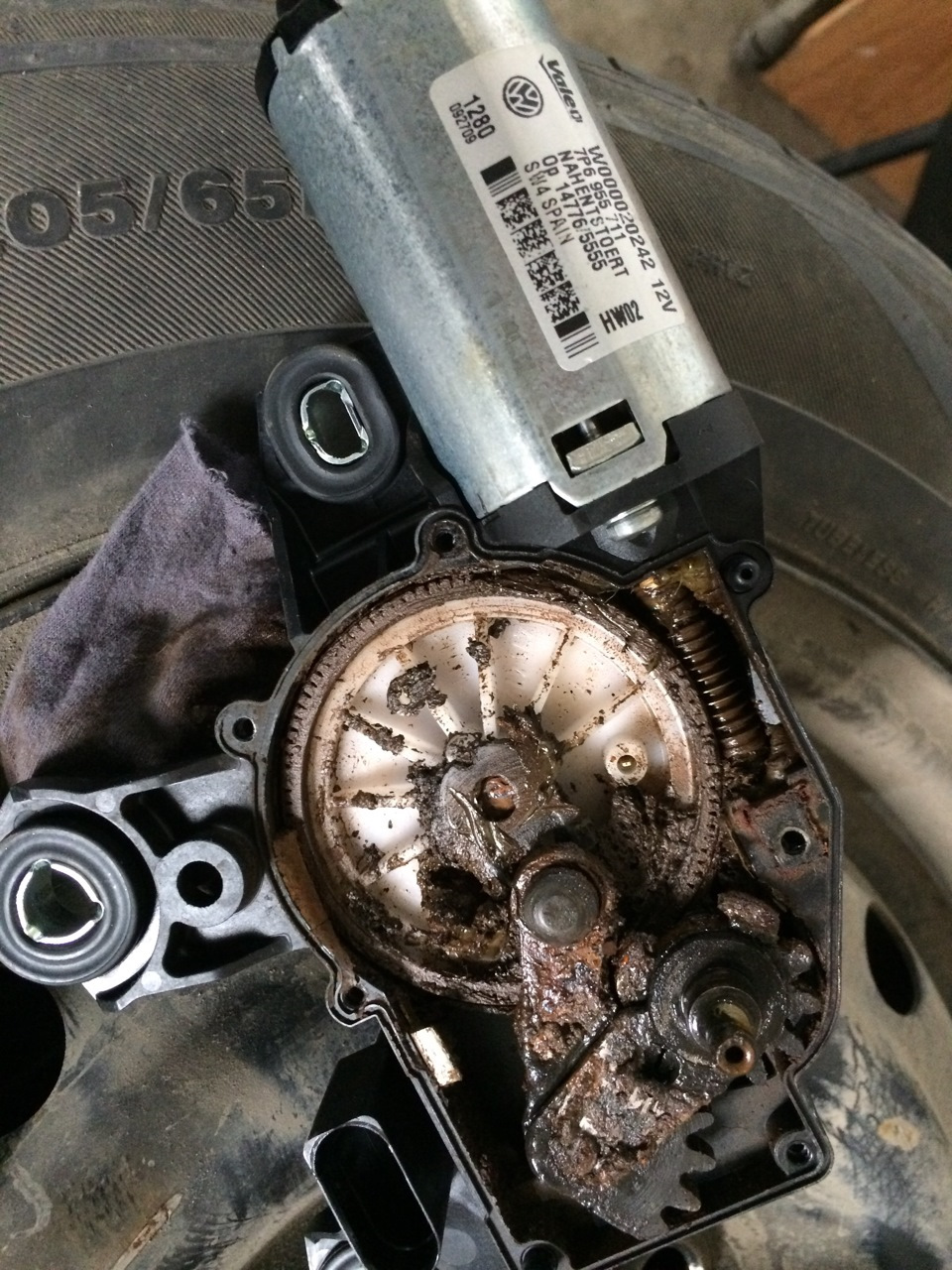

Так же в смазку попадала грязь что привело к таким результатам (фото не мое, но все тоже самое)
Поехал на работу и там все вычистил, набил синкой(смазка), а как быть с герметичностью?..

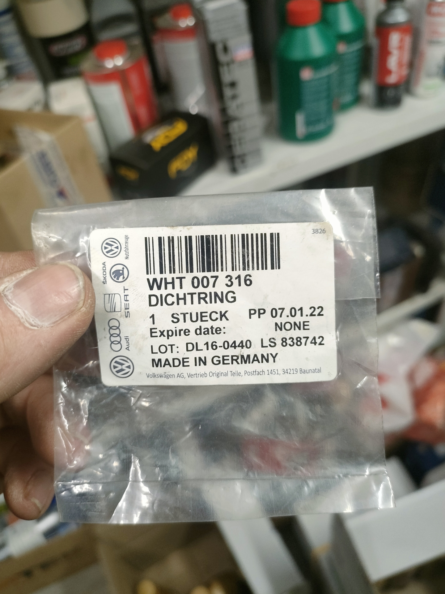

На складе подобрал резинку, она отлично подошла по диаметру на этот выступ
Все промазав закрываем крышку

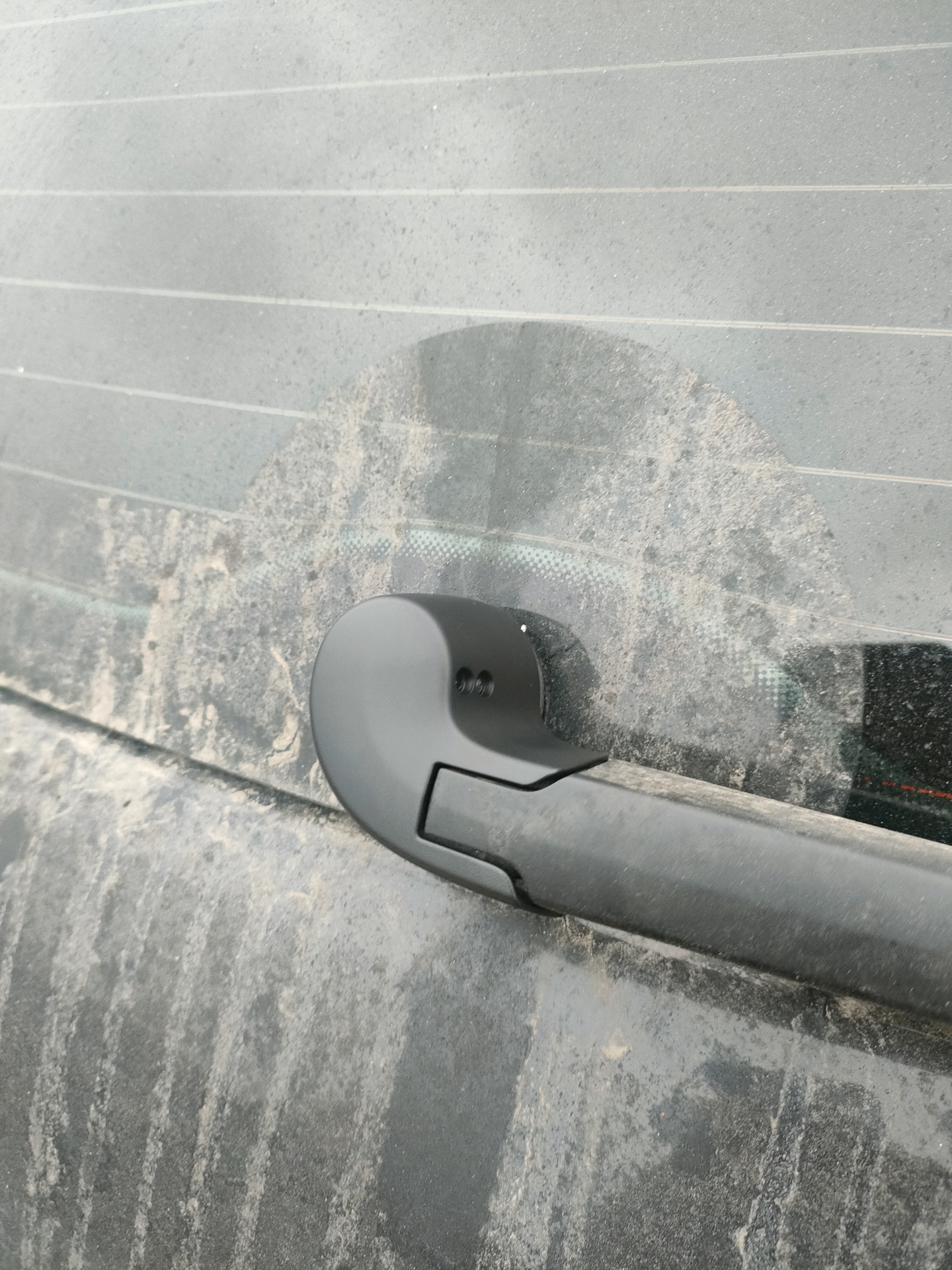

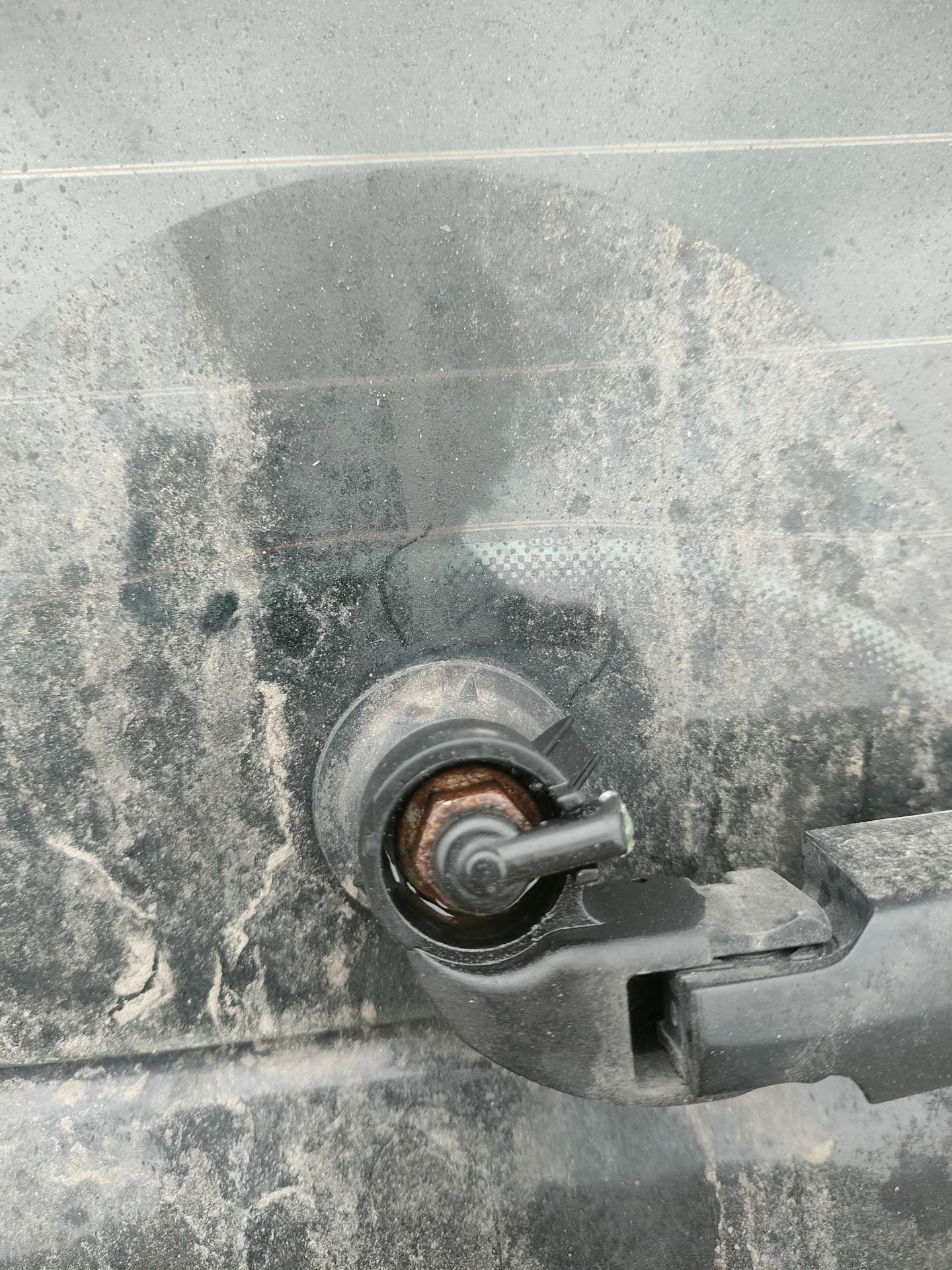

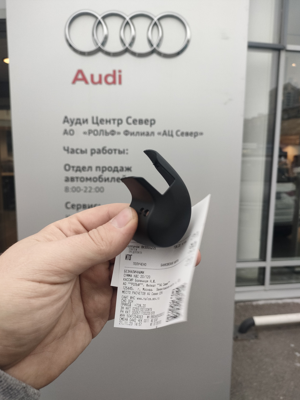

Поехал в Ауди Центр Север забрать новую крышку на форсунку, ТК у старой было сломано крепление, так же прочистил сами форсунки и отрегулировал их
Пока ничего не течет, обе форсунки работают отлично) наблюдаю

переносите омыватель вверх и никаких больше проблем, вода течь в редуктор будет всегда ввиду износа резинок уплотнителей
Да, это оптималка🤝 фиг знает, что побудило инженеров на такой блудняк😂😂
Номера оригинальных форсунок нет-ли под рукой?
Та же хрень, всё жужжит, дворник работает, а жижа не течет. Теперь понятно, куда копать и что делать. Надо будет заняться вопросом.
👍Тоже так делал. Только ещё съемник покупал чтоб поводок снять. А форсунки на Али брал, сразу штук несколько 😁
