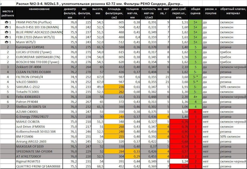

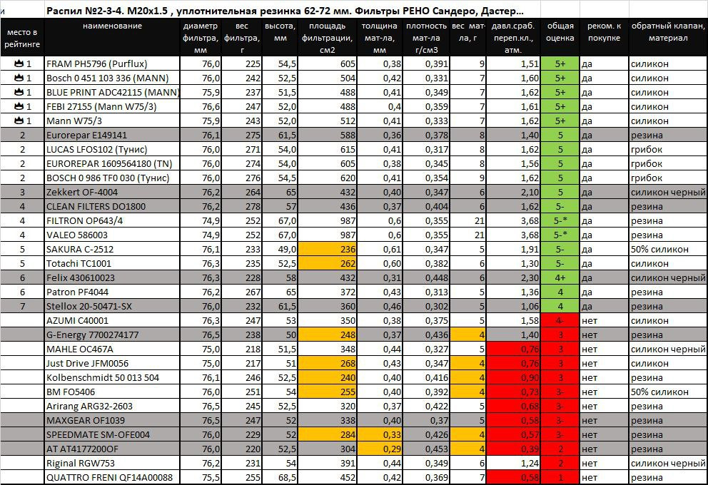

Ввиду того, что в последнее время появилось очень много подделок на маслянный фильтр Purflux LS932, задумался о переходе на аналоговые масляные фильтры. И тут заметил, что у них разное давление перепускного клапана. Если не ошибаюсь, то в двухлитровом Дастере давление перепускного клапана в масляном фильтре должно быть 1,5 Бара. Но в продаже имеются также фильтра, где давление срабатывания перепускного клапана составляет 2 Бара и более. Эти фильтра вроде как для дизельного Дастера.
Почему в бензиновом моторе 1,5 Бара, а в дизельном 2 Бара? У них разные масляные насосы?
Что будет если поставить на бензиновый Дастер масляный фильтр с давлением перепускного клапана 2 Бара и более?

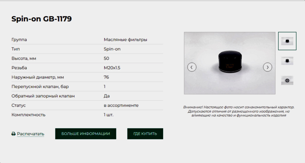

Сейчас свой выбор остановил на масляном фильтре от компании BIG FILTER (артикул GB-142). Кто-нибудь ставил его на двухлитровый Дастер? Как он себя ведет в работе?

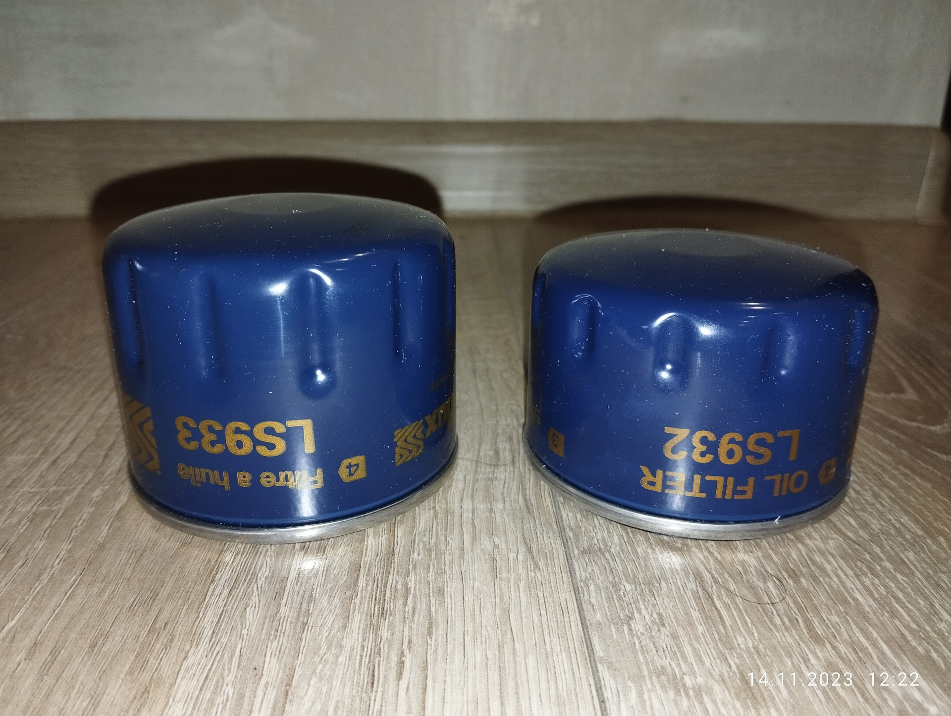

Очередной раз при замене масла в ноябре 2023 г на Рено Дастер F4R, поставил масляный фильтр LS 933 (с диз.двиг), в отличии от LS932, это больше размером и открытие перепускного клапана 2 бар. Заметил, что в минусовые температуры при прогреве первую минуту стрекочат гидрокомпенсаторы до температуры прогрева где-то 20-30 градусов, после тишина. На ls932 зимой такого не было .Масло GT OIL 5W40. Получается густое масло давит через фильтрующй элемент, а не через перепускной клапан? Контрольная лампа гаснет сразу при пуске. На дизелях нет гидрокомпенсаторов. И это не считается масляным голоданием, т.к давление есть в системе, тем более на ХХ на прогреве.
моя интуиция не подвела махля гавно) когда снял сразу не понравилось что с ним стало внутри

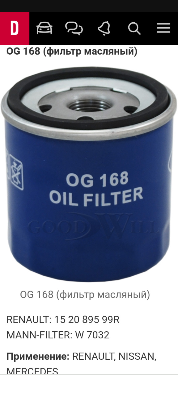

Я купил себе на дизель good will …168. по параметрам подходит, увеличенный и давление 1, 0.

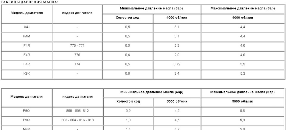

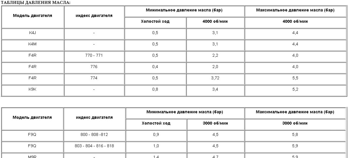

0,8 минимальное давление для к9к, максимальное около 4( точно не помню). Соответственно 1.2 для клапана перепускного норм давление. Все равно все масло не может идти через фильтр элемент, часть по-любому идет напрямую через клапан при высоких оборотах и повышении давления в системе
При минимальном 0,8 на холостых оборотах, по вашему утверждению и возражать не вижу смысла, представим себе ситуацию.
Стоит масляный фильтр с пропускным клапаном на 1.2, при этом бумага напрочь забита и ничего не пропускает. Как сработает перепускной клапан если ему ещё не хватает почти 0,5 бар? На холостых оборотах дизель прикажет долго жить от масляного голодания.
Если масляный насос на холостых оборотах k9k выдаёт 0,8 бар, то перепускной клапан должен быть не выше 0,8 бар.
Хотя бы 0,6…0,7, чтобы при забитом почти фильтрующего элемента масляного фильтра двигатель не страдал от масляного голодания.

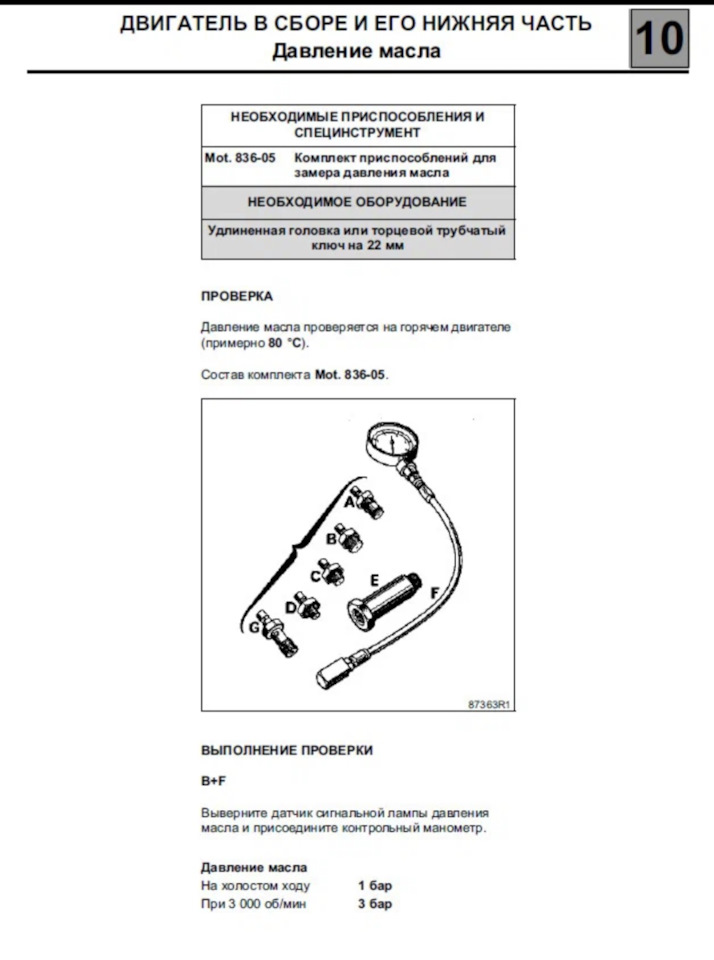

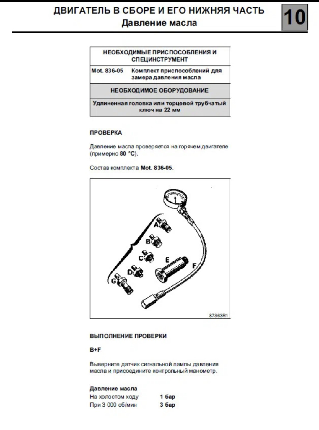

Точка отсчёта масляный насос и его производительность по давлению на холостых оборотах. При этом надо помнить что в холодное время года холодное масло будет подаваться с давлением выше чем при оптимальных температурных условиях.
По характеристике масляного насоса, измеренного реально манометром при работающем двигателе на холостых оборотах, выбираем масляный фильтр с характеристикой равным или меньше измеренного реального манометром давления масляного насоса.
Это в двух словах.

Нормальное давление перепускного клапана это такое, когда фильтрующий элемент забит полностью и масляный насос создавая давление откроет перепускной клапан.
Таким образом, критерием при выборе масляного фильтра будет характеристика масляного насоса, обязательно с учётом его износа. Как проверить реальное давление масла создаваемое насосом есть в интернете. Не будем отклоняться от темы.
Определив реальное давление масла создаваемое насосом при определённой температуре масла будем выбирать масляный насос соответствующий параметрам давление создаваемое масляным насосом.

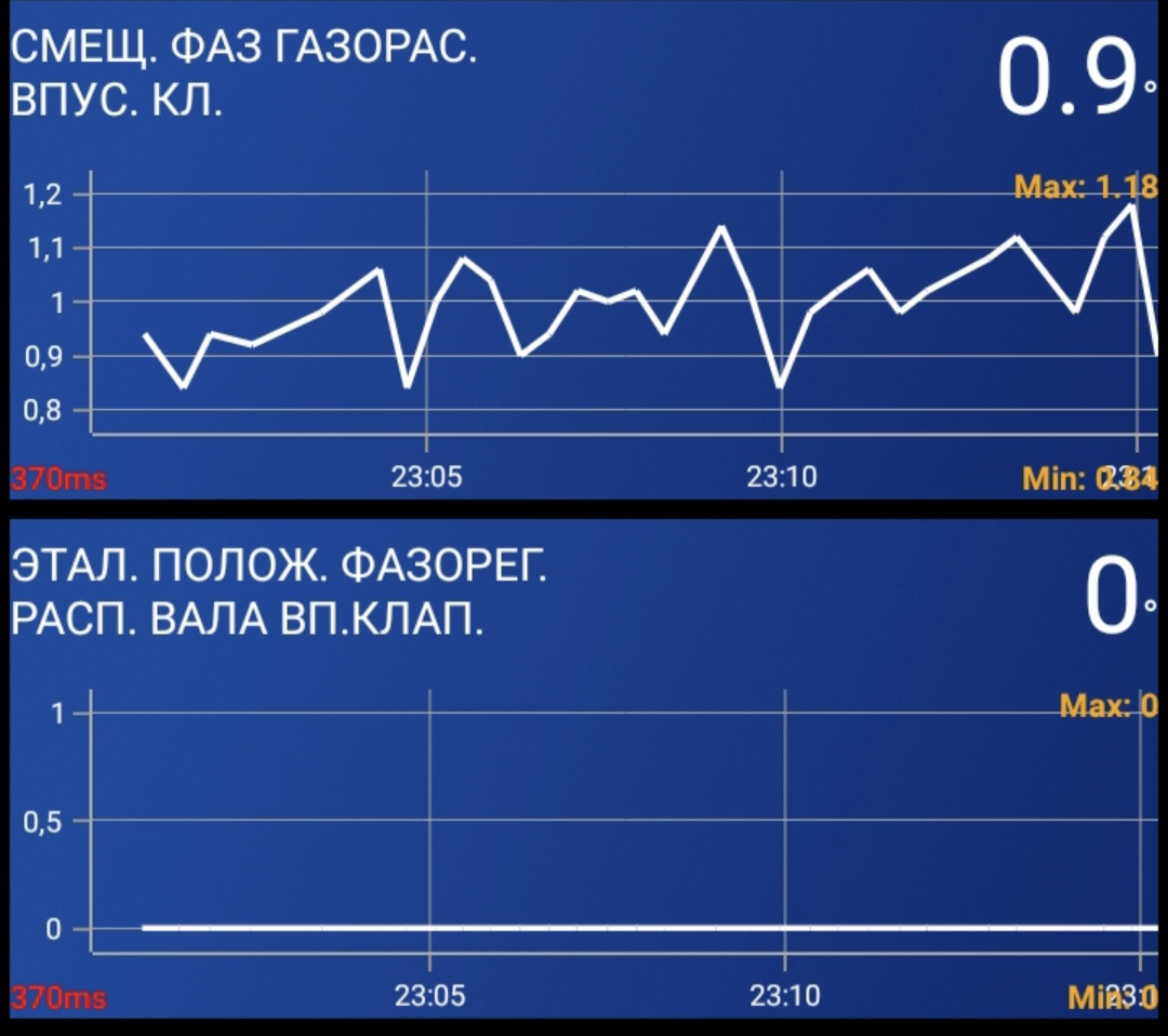

Вроде бы ерунда, но это может сказаться на ресурсе фазорегулятора, а также на работе гидрокомпенсаторов (повышенные звуки двигателя на холостом ходу). Два года на своем Дастере ищу причину хаотичного смещения фазорегулятора (на фото ниже) на холостом ходу, которое усиливается с прогревом двигателя. Скорее всего причина этому фирменная технология укладки бумаги елочкой в масляном фильтре (низкая пропускная способность масляного фильтра) и повышенное давление открытия перепускного клапана в оригинальном фильтре. Скоро поставлю аналоговый фильтр и посмотрю как себя будет вести фазорегулятор.
Я перешёл на доступный корейский good will

Давления масла:
Можно источник информации узнать?
Это открытая информация из открытых источников.
Вот уже задал вам вопрос и ищу её эту открытую информацию.
Не нашёл…
Помогите посмотреть этот источник
www.drive2.ru/users/wbnhfvjy3" Почему в бензиновом моторе 1,5 Бара, а в дизельном 2 Бара? У них разные маслянные насосы?

У меня сейчас стоит на Дастере масляный фильтр Purflux LS932. Масло менял примерно 6500 км назад. Вчера при помощи стетоскопа решил послушать какие звуки в масляном фильтре. При запуске холодного двигателя в масляном фильтре в течение одной минуты слышны неприрывные звуки движущегося масла. Потом фильтр на холостом ходу начинает тикать, издавая звуки похожие на звук клапанов в головке ГБЦ. За одну секунду примерно 4-5 стуков. Как я понимаю, это звуки перепускного клапана, т.е. он открывается и закрывается 4-5 раз в секунду. Скорее всего фильтр уже забился.
Так на ютубе проводили эксперименты, и там масляный фильтр работает и фильтрует всего 2500 км. Потом все чаще открывается.
Судя по звукам внутри моего масляного филитра (с пробегом 6500 км), в момент запуска холодного двигателя масло густое и оно не проходит через фильтрующий элемент, а идет напрямую через перепускной клапан. А потом, немного прогреваясь, часть масла на холостом ходу идет через фильтрующий элемент, но не в том количестве, которое необходимо двигателю. Из-за чего происходит постоянное открытие перепускного клапана. На больших оборотах, я думаю, что практически все масло идет через постоянно открытый перепускной клапан.

Вроде как оригинальный фильтр Рено для бензинового двигателя идет с перепускным клапаном расчитанным на давление 1,5 Бара, а для дизеля — 2 Бара. В аналогах давление перепускного клапана может быть разное: от 0,5 до 4 Бар.
Если ещё раз почитаем по ссылке предложенные мной, то там увидим не цифровые показатели, а физический смысл. Физический смысл перепускного клапана это не допустить масляного голодания при любых условиях.
Итак. Давление масляного насоса создаваемые может быть максимальным, но это никак не влияет на открытие перепускного клапана.
То есть разница давления перед фильтровальной бумагой и после фильтрования бумагой равна практически нулю для чистого исправного фильтра и не превышает разница давление открытие перепускного клапана.
Если у нас характеристика перепускного клапана полторы единицы, а давление создаваемые масляным насосом на холостых оборотах равно единице. Что тогда будет при забитом масляном фильтре?
Наступит масляное голодание.
Характеристика давления перепускного клапана должна быть равна или ниже на 1/10 хотя бы давлению создаваемое масляным насосом при холостых оборотах. Тогда главного врага масляное голодание мы избежим. Перепускной клапан живёт с философией, — пусть грязное масло, но не масляное голодание.
Вот вам и ответ какой масляный фильтр выбирать по параметрам давления открытие перепускного клапана.

В масляной системе 4,5 бар.
Вот и думай.
Давление перепускного клапана фильтра в 2,0 атм позволяет лучше, качественнее фильтровать масло при увеличении забитости фильтра.
Простыми словами, давление перепускного клапана это есть сопротивление пружины и предел пропускной способности фильтрующего элемента.
Это ни о чем не говорит. Перепускной клапан срабатывает не от давления в маслянной системе Дастера, а от разницы давлений внутри маслянного фильтра. В маслянном фильтре два контура с разными давлениями. Первый контур это область между стенками маслянного фильтра и фильтрующим элементом. Второй контур это область внутри фильтрующего элемента, другими словами давление масла внутри двигателя. Если в маслянной системе двигателя будет 4,5 Бара, а в контуре №1 будет 5 Бар, то клапан не сработает, так как разница всего 0,5 Бар.
При падении давления на выходе масляного фильтра на величину 2,0 атм (либо 1,5атм, в зависимости от перепускного клапана) перепускной клапан открывается. Это говорит о том, что фильтрующий элемент либо сильно забит, либо масло очень густое. Поэтому маслу проще прожать пружину, чем пройти через бумагу.
В системе 4,5 атм — 2 атм =2,5 на выходе масляного фильтра => имеем открытие перепускного клапана.
Это Вы рассматриваете давление на высоких оборотах двигателя. А на холостых внутри маслянной системы давление всего 1 Бар. Масло через фильтрующий элемент не идет, так как он забит, а клапан закрыт. В этот момент давление масла внутри двигателя падает. Потом между стенками фильтра и фильтрующим элементом создается повышенное давление, которое открывает перепускной клапан, масло под повышенным давлением подается в маслянную систему (в виде импульса) и клапан снова закрывается. И так несколько раз в секунду. Чем выше давление открытия перепускного клапана, тем дольше будет интервал маслянного голодания двигателя. В этот момент фазорегулятор и гидрокомпенсаторы будут работать не правильно.
Даже как-то и не задумывался про холостые обороты, потому что стараюсь их держать не ниже 2500…3000 оборотов 8))

У дизеля и гидрокомпенсаторов нет и вроде фазорегулятора также нет.

Надо учитывать тот фрукт что не все моторы в режиме холостого хода могут обеспечить необходимое давление. ТАЗ классика страдает этим Есть иномарки с изношенным насосом и сопрягаемые деталями. Фильтр забит. Клапан держит Давление минимально. Получим масляное голодание.
